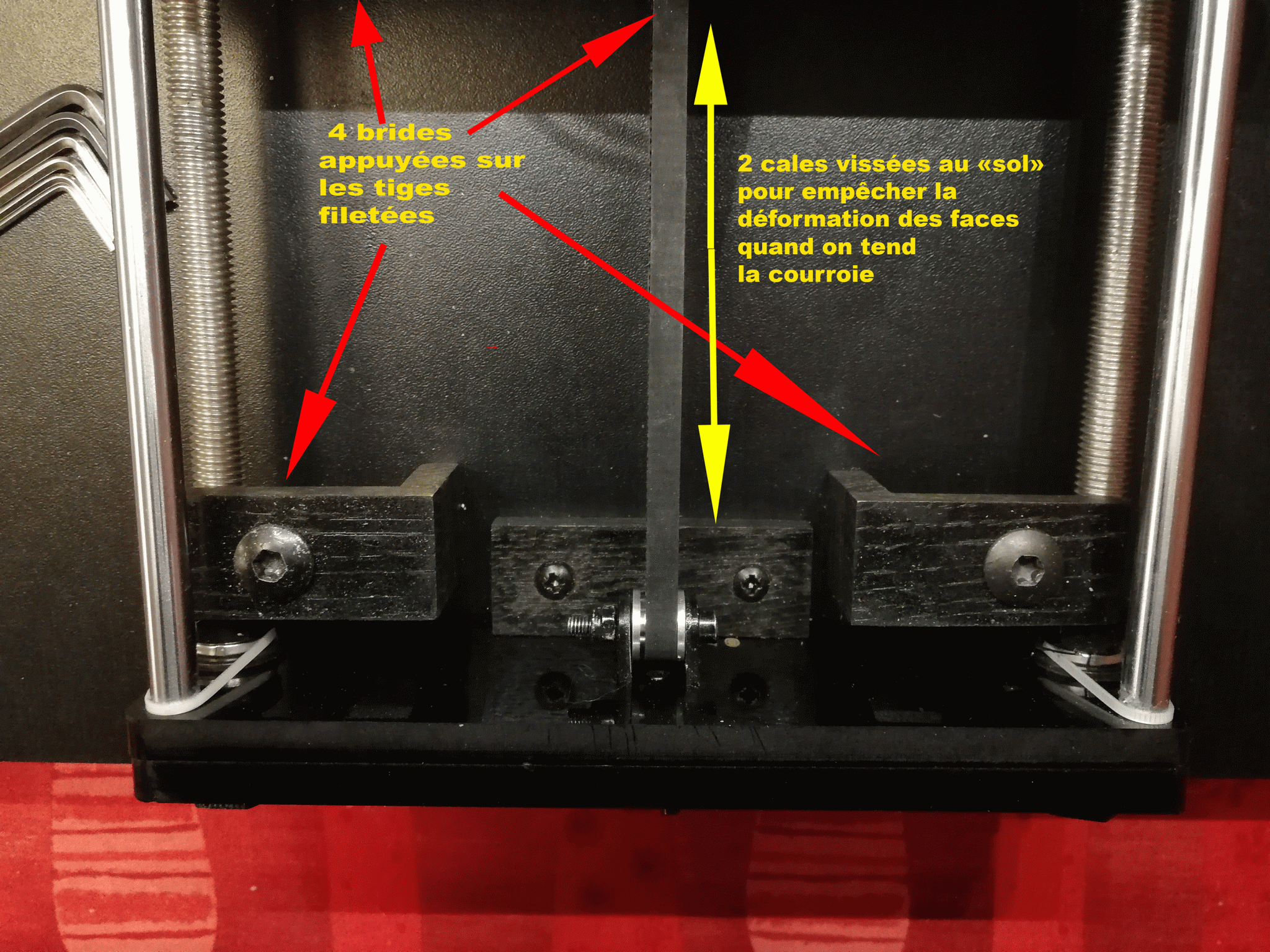

Bah ouais Thierry @Passage 62 mes cales c'était au début de mon esspérience avec la Gitèque, la soeur de l'Anet A8, mais ça marchait bien.
Et puisque tu sembles accorder foi à mes délires (à moins que ce soye juste un fayotage éhonté) si tu veux faire les choses bien, tu peux aussi brider ta machine sur une chute de plan de travail bien épais bien rigide. Comme ça, non seulement tu auras une bonne référence horizontale qui te permettra de construire une vraie géométrie, mais aussi tu pourras contrer la déformation légendaire du châssis sous l'effet de la tension de la courroie, comme ça :
