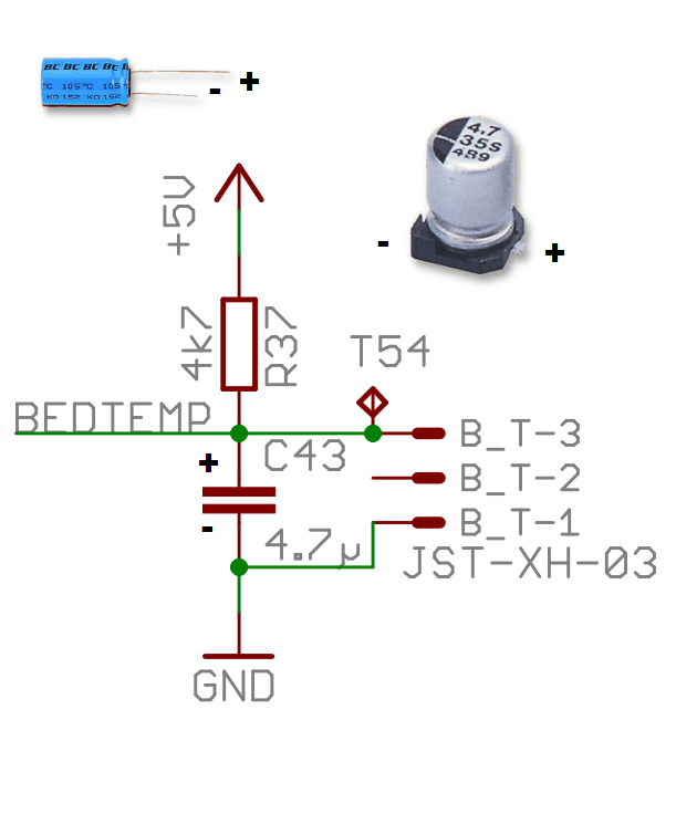

Kak0u Posté(e) Janvier 14, 2019 Auteur Partager Posté(e) Janvier 14, 2019 Bonsoir, je viens vous donner des nouvelles lié à mon problème. J'ai retrouvé le topic ou Janpolanton parle du condo cramé Il s'avère que mon problème été identique, et qu'en dessoudant le condo, cela a résolu mon problème. Trop content !! J'ai 2 questions: - Faut-il remplacer le condo cramé en question, même si j'utilise un mofset? - Si je remplace le condo, dans quel sens dois-je le souder? Merci pour l'entraide, Lien vers le commentaire Partager sur d’autres sites More sharing options...
Janpolanton Posté(e) Janvier 14, 2019 Partager Posté(e) Janvier 14, 2019 (modifié) Il y a 3 heures, Kak0u a dit : - Faut-il remplacer le condo cramé en question, même si j'utilise un mofset? C'est préférable Il y a 3 heures, Kak0u a dit : - Si je remplace le condo, dans quel sens dois-je le souder? Dans le même sens qu'était soudé l'ancien. Voici un exemple de 2 modèles possibles de condos et le repérage des bornes. PS : si tu veux me solliciter, il faut mettre un "@" devant mon pseudo,ainsi, j'aurai une notification. Tu as du bol que je sois passé sur ce topic complètement par hasard. Bonne réparation... Modifié (le) Janvier 14, 2019 par Janpolanton Lien vers le commentaire Partager sur d’autres sites More sharing options...
