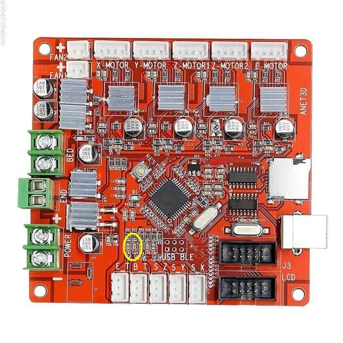

Florent Carlier Posté(e) Janvier 15, 2019 Partager Posté(e) Janvier 15, 2019 (modifié) Bonsoir, Ce n’était pas la soudure du connecteur, mais bien le condensateur "c43" qui été la cause du problème. Modifié (le) Janvier 15, 2019 par Florent Carlier Lien vers le commentaire Partager sur d’autres sites More sharing options...
Maeke Posté(e) Janvier 15, 2019 Partager Posté(e) Janvier 15, 2019 il y a 22 minutes, Florent Carlier a dit : Bonsoir, Ce n’était pas la soudure du connecteur, mais bien le condensateur "c43" qui été la cause du problème. C'est, malheureusement, l'un des défauts les plus fréquents sur la carte Anet, je préfère ne pas penser au nombre de cartes qui ont été jetées alors qu'il suffisait de remplacer un de ces condos. ça arrive si souvent que c'est fréquemment la première chose que maitre @Janpolanton conseille de vérifier. Lien vers le commentaire Partager sur d’autres sites More sharing options...
