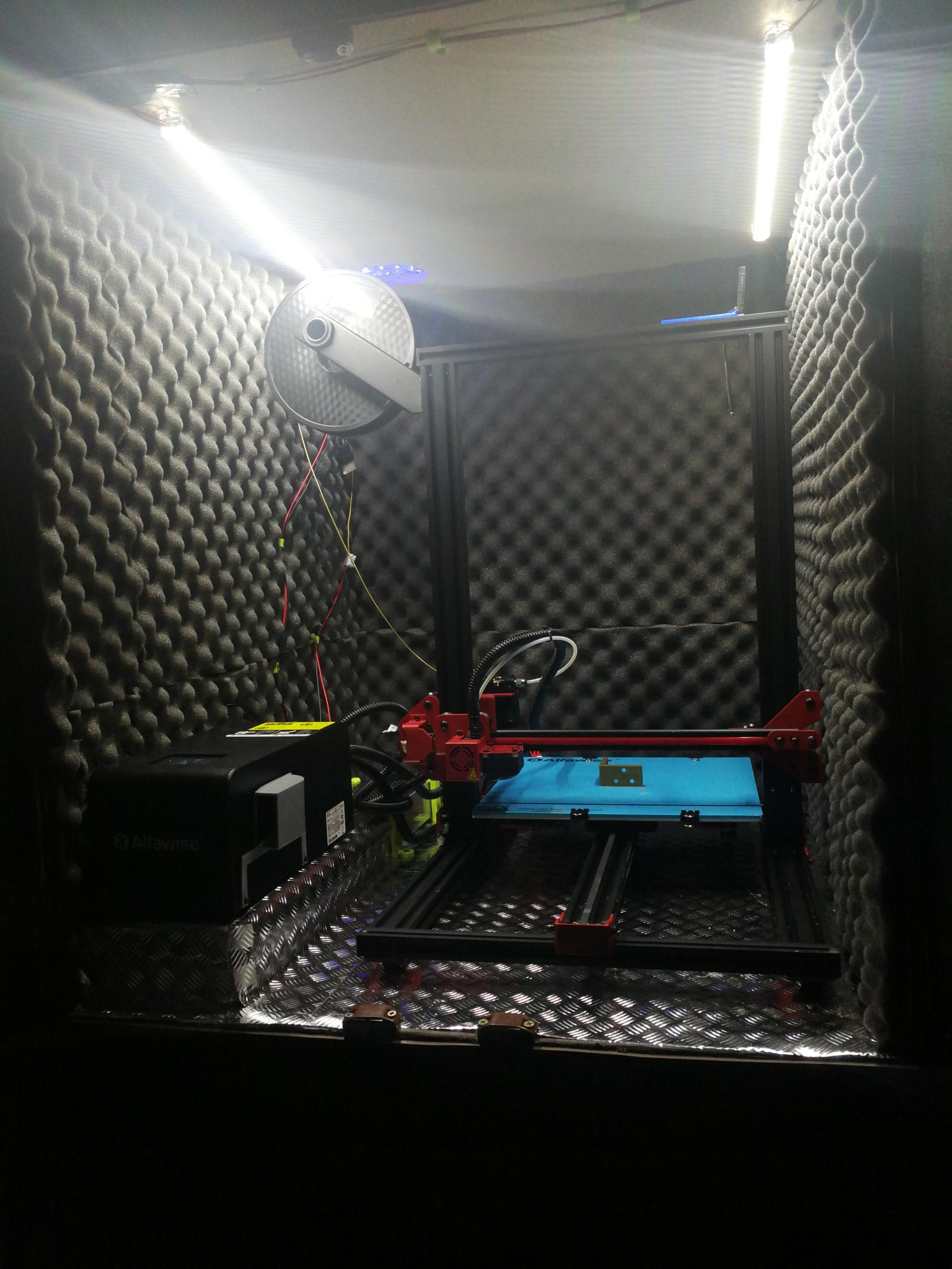

Tavarez39 Posté(e) Janvier 12, 2019 Partager Posté(e) Janvier 12, 2019 Bonsoir, Je finalise le caisson pour l'alfawise U20 . Dimensions. Largeur: 70 cm. Profondeur: 80 cm. Hauteur: 80 cm. système de filtration ( ventilo 12cms, filtre Hepa), 2 rampes de leds de 50cms, 1 contrôleur de T° W1209 couplé à un chauffage (pour garder une T° constante dans le caisson pour l'abs) et une alimentation, capteur d'humidité et une caméra endoscopique. De la mousse acoustique sur les parois.2 portes avec plexiglas je mettrai de meilleures photos une fois terminé. Ce n'est pas du travail de pro, mais cela me convient. mousse acoustique : https://fr.aliexpress.com/item/1-5x50x50-cm-Insonorisation-Mousse-Mousse-Acoustique-Traitement-pour-Studio-D-enregistrement-Chambre-D-absorption-Noir/32866488598.html?spm=a2g0s.9042311.0.0.27426c37nWcOFQ contrôleur de T° ; https://fr.aliexpress.com/item/1pcs-DC-12V-W1209-Digital-Cool-Heat-Temp-Thermostat-Thermometer-Temperature-Controller-On-Off-Switch-50/32731376694.html?spm=a2g0s.9042311.0.0.27426c37nWcOFQ Rampes de leds : https://fr.aliexpress.com/item/2-PCS-Lot-5730-Double-Rang-e-LED-Bar-lumi-re-50-CM-Avec-PC-couverture/32843381570.html?spm=a2g0s.9042311.0.0.27426c37nWcOFQ ventilateur : https://fr.aliexpress.com/item/120mm-PC-Ordinateur-16dB-Ultra-Silencieux-15-Led-Case-Fan-Radiateur-Refroidisseur-De-Refroidissement-pc-ventilateur/32839701391.html?spm=a2g0s.9042311.0.0.27426c37ldbn2q caméra endoscopique : https://fr.aliexpress.com/item/Antscope-7mm-5-5mm-1-m-Endoscope-Mirco-USB-2-m-6LED-Endoscope-Cam-ra-Android/32870551470.html?spm=a2g0s.9042311.0.0.27426c37FfXxBr contrôleur d'humidité : https://fr.aliexpress.com/item/Black-Square-Embedded-Probe-Electronic-Hygrometer-Digital-Temperature-Humidity-Meter-Thermo-48-28-6-15-2mm/32719650369.html?spm=a2g0s.9042311.0.0.27426c37FfXxBr chauffage : https://fr.aliexpress.com/item/PTC-ceramic-air-heater-200W-12V-Insulated-incubator/489848982.html?spm=a2g0s.9042311.0.0.27426c37unWzu9 Open Source Software Notice.pdf 1 Lien vers le commentaire Partager sur d’autres sites More sharing options...
fdorful Posté(e) Janvier 12, 2019 Partager Posté(e) Janvier 12, 2019 Bonsoir, ça c'est du boulot et bravo, mais ça fait quand même un sacré bunker ! Accrocher un rouleau de filament sur l'un des montants de l'axe Z n'est pas bête, mais pas prévu pour. Tu auras des déformations à la longue je pense. Le montage de l'équerrage ne tient qu'à de l'alu mou de GSB coupé à angle droit et solidarisé par 2 vis olé olé. A la moindre contrainte de traction........ tu déformes le cadre. Enfin c'est mon avis personnel. Lien vers le commentaire Partager sur d’autres sites More sharing options...

Kostyk Posté(e) Janvier 15, 2019 Partager Posté(e) Janvier 15, 2019 Bonsoir. Une petite question. Ca pose pas de problème le boitier d'alim dans un four? 1 Lien vers le commentaire Partager sur d’autres sites More sharing options...
Titi78 Posté(e) Janvier 15, 2019 Partager Posté(e) Janvier 15, 2019 Cela serait judicieux comme dit juste avant de mettre la partie électronique en dehors du caisson ainsi que la bobine Sinon c'est du beau travail. Chapeau Lien vers le commentaire Partager sur d’autres sites More sharing options...
Cirdec Posté(e) Janvier 16, 2019 Partager Posté(e) Janvier 16, 2019 (modifié) Il y a 11 heures, Titi78 a dit : Cela serait judicieux comme dit juste avant de mettre la partie électronique en dehors du caisson ainsi que la bobine Sinon c'est du beau travail. Chapeau En effet, suivant les matériaux utilisés, ton filament va fluer et tu aura une sous extrusion et ton filament finira par céder. Dans le pire des cas tu peux même te retrouver avec une adhérence entre les spires de fils de ta bobine. Avec le PLA par exemple tu pourra voir ce phénomène dès 40°C je pense a peu près, température que tu peux atteindre très rapidement avec une buse qui chauffe à 200°C (et plus encore si tu fais chauffer ton plateau). Avec l'ABS tu auras ce phénomène plus autour de 60-65°. Pour la partie électronique, même si je m'y connais moins j'aurais tendance à arriver aux même conclusions. Modifié (le) Janvier 16, 2019 par Cirdec Lien vers le commentaire Partager sur d’autres sites More sharing options...
CacaoTor Posté(e) Janvier 16, 2019 Partager Posté(e) Janvier 16, 2019 Il y a 11 heures, Titi78 a dit : Cela serait judicieux comme dit juste avant de mettre la partie électronique en dehors du caisson ainsi que la bobine Sinon c'est du beau travail. Chapeau C'est loin d'être déconnant. Mais tout dépend de la température de consigne qu'il souhaite atteindre dans l'air du caisson. S'il veut du 100°C, clairement y'a pas que le module de contrôle qui va y passer, mais également les courroies, les roulements et j'en passe. Il a prévu une ventilation d'extraction aussi apparemment. Il peut toujours imaginer une arrivée d'air frais pour le module de contrôle. Faut qu'il nous en dise plus déjà. J'aurais peut-être créé un petit porte-à-faux à l'emplacement du module, mais par dessous le caisson, ça l'isolait du reste, il prenait l'air ambiant qu'il voulait, et ça ne gêne pas sur la conception. Lien vers le commentaire Partager sur d’autres sites More sharing options...
Tavarez39 Posté(e) Janvier 20, 2019 Auteur Partager Posté(e) Janvier 20, 2019 Bonsoir, Merci pour ces conseils, je n'avais pas pensé à cet aspect, je vais voir cela , j'attends de recevoir les derniers éléments pour terminer. Pour le boîtier, je vais revoir cela, c'est vrai que l'électronique n'aime pas la chaleur. En tout cas pour l'instant, je n'ai pas encore rencontré de problèmes, même avec des impressions de plus de 15 heures. Lien vers le commentaire Partager sur d’autres sites More sharing options...
