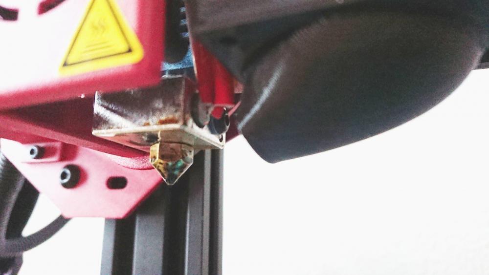

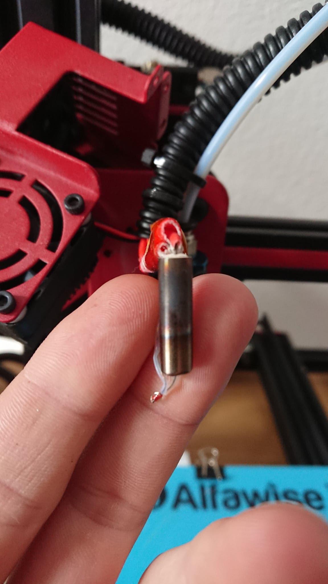

r27rafi Posté(e) Janvier 12, 2019 Partager Posté(e) Janvier 12, 2019 (modifié) bonjour,j'ai reçu il y a 2 jours mon imprimante 3d et est commencé a imprimé des piècesSauf qu’aujourd’hui en cour d'impression elle, c'est arrêter et ma mit cold avec le logo de la buse Avez-vous des idées pour quelle rechauffe merci par avance rafi Modifié (le) Janvier 12, 2019 par r27rafi Lien vers le commentaire Partager sur d’autres sites More sharing options...
lion02 Posté(e) Janvier 12, 2019 Partager Posté(e) Janvier 12, 2019 Bonsoir, Plusieurs causes possibles Fil déconnecté ou coupé, verifier le bornier Bloc chauffant HS, verifier sa résistance Mosfet carte mere H.S., plus de 12v ou 24v en sortie du bornier avec cde chauuffe sur on lion02 Lien vers le commentaire Partager sur d’autres sites More sharing options...

arnotuss Posté(e) Janvier 21, 2019 Partager Posté(e) Janvier 21, 2019 Bonjour, il m'arrive le même problème avec mon alfawise u20,as tu résolus le problème je ne sais pas trop quoi faire?j'ai regardé si tous mes câbles étaient correctement branchés,c'est le cas, ma carte maire fonctionne.si tu as une idée je suis preneur! bonne après-midi Lien vers le commentaire Partager sur d’autres sites More sharing options...
arnotuss Posté(e) Janvier 21, 2019 Partager Posté(e) Janvier 21, 2019 J ai aussi le message d'erreur sur le problème de chauffe avec le logo cold Lien vers le commentaire Partager sur d’autres sites More sharing options...
Yves01 Posté(e) Janvier 24, 2019 Partager Posté(e) Janvier 24, 2019 Bonjour problème idem avez vous trouvés une solution ? Lien vers le commentaire Partager sur d’autres sites More sharing options...
Acidounet Posté(e) Janvier 24, 2019 Partager Posté(e) Janvier 24, 2019 comme dit plus haut les causes possibles sont : -------------------------------------- Fils déconnecté ou coupé, vérifier les borniers (Sonde attention à la vis de maintien et résistance de chauffage) Bloc chauffant HS, vérifier sa résistance Sonde de température HS, vérifier sa résistance Mosfet carte mere H.S., plus de 12v ou 24v en sortie du bornier avec cde chauffe sur on -------------------------------------- Lien vers le commentaire Partager sur d’autres sites More sharing options...
