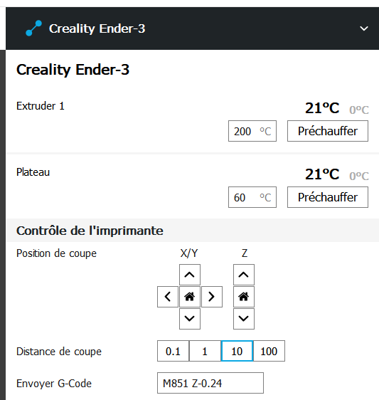

vieur Posté(e) Janvier 13, 2019 Auteur Partager Posté(e) Janvier 13, 2019 (modifié) Bon, j'ai essayé, mais ça ne change rien. J'envoie la commande ici (je sait pas si c'est bien comme ça) suivi du M500 : Autre truc que je ne comprend pas c'est que j'ai dans l'écran un offset Z=0.50 et je ne peut pas le mettre à 0 ! Modifié (le) Janvier 13, 2019 par vieur Lien vers le commentaire Partager sur d’autres sites More sharing options...
lion02 Posté(e) Janvier 13, 2019 Partager Posté(e) Janvier 13, 2019 Dans marlin il faut que ces deux lignes soient activées pour le M500, peut etre une piste #define EEPROM_SETTINGS#define EEPROM_CHITCHAT Lien vers le commentaire Partager sur d’autres sites More sharing options...
vieur Posté(e) Janvier 13, 2019 Auteur Partager Posté(e) Janvier 13, 2019 Alors, là je suis pas rendu. Je comprend que Marlin est "l'appli" qui tourne sur la carte mère. Mais comment on y a accès autrement que par les boutons de l'imprimante? Pour l'instant j'ai cherché dans Cura mais je suis pas sûr qu'on ait accès à Marlin par le slicer? Il faut un logiciel? C'est confus malgré mes recherches. Lien vers le commentaire Partager sur d’autres sites More sharing options...
lion02 Posté(e) Janvier 13, 2019 Partager Posté(e) Janvier 13, 2019 Je ne connais pas l'ender 3 mais je pense que d'autres membres pourront d'aider. Pour marlin il faut utiliser arduino et televerser dans ta carte mais il faut déjà avoir ta version qui est sur ton ender 3 Ne te lance pas dans cette manipulation si tu ne maitrise pas. lion02 1 Lien vers le commentaire Partager sur d’autres sites More sharing options...
vieur Posté(e) Janvier 13, 2019 Auteur Partager Posté(e) Janvier 13, 2019 Effectivement, je ne maîtrise pas assez et j'ai pas trop envie de planter l'imprimante. Je n'ai pas encore trouvé la version sur mon ender 3. SI quelqu'un à une autre idée pour modifier mon offset ? Lien vers le commentaire Partager sur d’autres sites More sharing options...

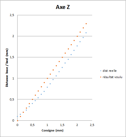

vieur Posté(e) Janvier 20, 2019 Auteur Partager Posté(e) Janvier 20, 2019 Bonjour, J'ai encore fait pas mal de mesures et je ne comprend pas pourquoi mes mesures sur l'axe Z sont ainsi Est-ce que Marlin "écrase" les déplacements en Z pour compenser l'écart Buse/Bed initial (fameux 0,1mm ) ? Je m'explique, lorsque lance des pas de 0.1 mm en Z, les premiers pas mesurés au comparateur sont "écrasés" ce qui fait que mes pièces ne sont pas assez hautes en fin de print ! Ci-dessous mes relevés : On voit clairement plusieurs choses : La courbe bleue en dessous de la orange fin de print => Ma hauteur de pièce finale est inférieure à celle attendue et c'est embêtant. La courbe bleue commence à 0.1 => Ça c'est volontaire pour compenser ma perte de hauteur en fin de print (distance Bed/buse = 0.1 mm en home) La première partie de la courbe bleue n'est pas droite jusqu'à 0,8 mm environ => les pas sont en fait inférieurs. Marlin écrase?? Pourquoi tant et où? La seconde partie de courbe (à partir de 0,8 mm) est parallèle à ma consigne => là tout est conforme J'ai testé d'augmenter la distance initiale Bed/buse jusqu’à 0,2 mm mais ça devient galère, il faut augmenter le flow de l'extruder sachant que pour compenser mon écart, il me faut 0,1 actuels + 0,2 manquants en fin de print = 0,3 mm en distance Bed/Buse. Je ne suis pas sûr que ce soit la bonne voie... J'aimerai que lorsque je demande 0.1 mm, la buse aille à 0.1 du bed ! Si des réglages sont nécessaires, Cura peut s'en occuper je pense... J'ai téléchargé le Firmware de l'Ender 3 mais pas (encore) trouvé la partie gestion des déplacements. Avez-vous connaissance de mon problème? Existe-t-il une solution pour que j'ai les hauteurs souhaitées en fin de print? Merci d'avance Lien vers le commentaire Partager sur d’autres sites More sharing options...
fran6p Posté(e) Janvier 20, 2019 Partager Posté(e) Janvier 20, 2019 @vieur Ta tige filetée trapézoïdale ne serait-elle pas contrainte ? Si le moteur est freiné cela pourrait expliquer ces déplacements erratiques. Sinon, concernant le Marlin installé par Creality, on peut le récupérer soit: - sur leur Github - soit directement sur sur leur site (dernière version mise à jour le 08122018 pour l'Ender3). La carte mère des Ender 3 ne possède pas de chargeur de démarrage, il faudra procéder au préalable à son installation en t'aidant par exemple du site Ender3 francophone . Lien vers le commentaire Partager sur d’autres sites More sharing options...
vieur Posté(e) Janvier 20, 2019 Auteur Partager Posté(e) Janvier 20, 2019 Bonjour @fran6p Oh p**** je viens de m’apercevoir, grâce à ton commentaire que mon moteur d'axe Z est mal fixé... Quel c**** et dire que j'ai fait pleins de mesures pour essayer de comprendre! Le moteur remonte en début de mouvement puis une fois ce jeu comblé, tout est oK... Je refixe tout ça et ça devrait pas faire de mal. Lien vers le commentaire Partager sur d’autres sites More sharing options...
