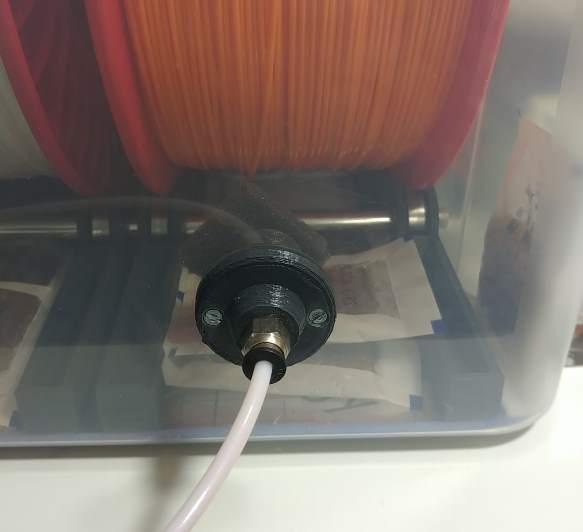

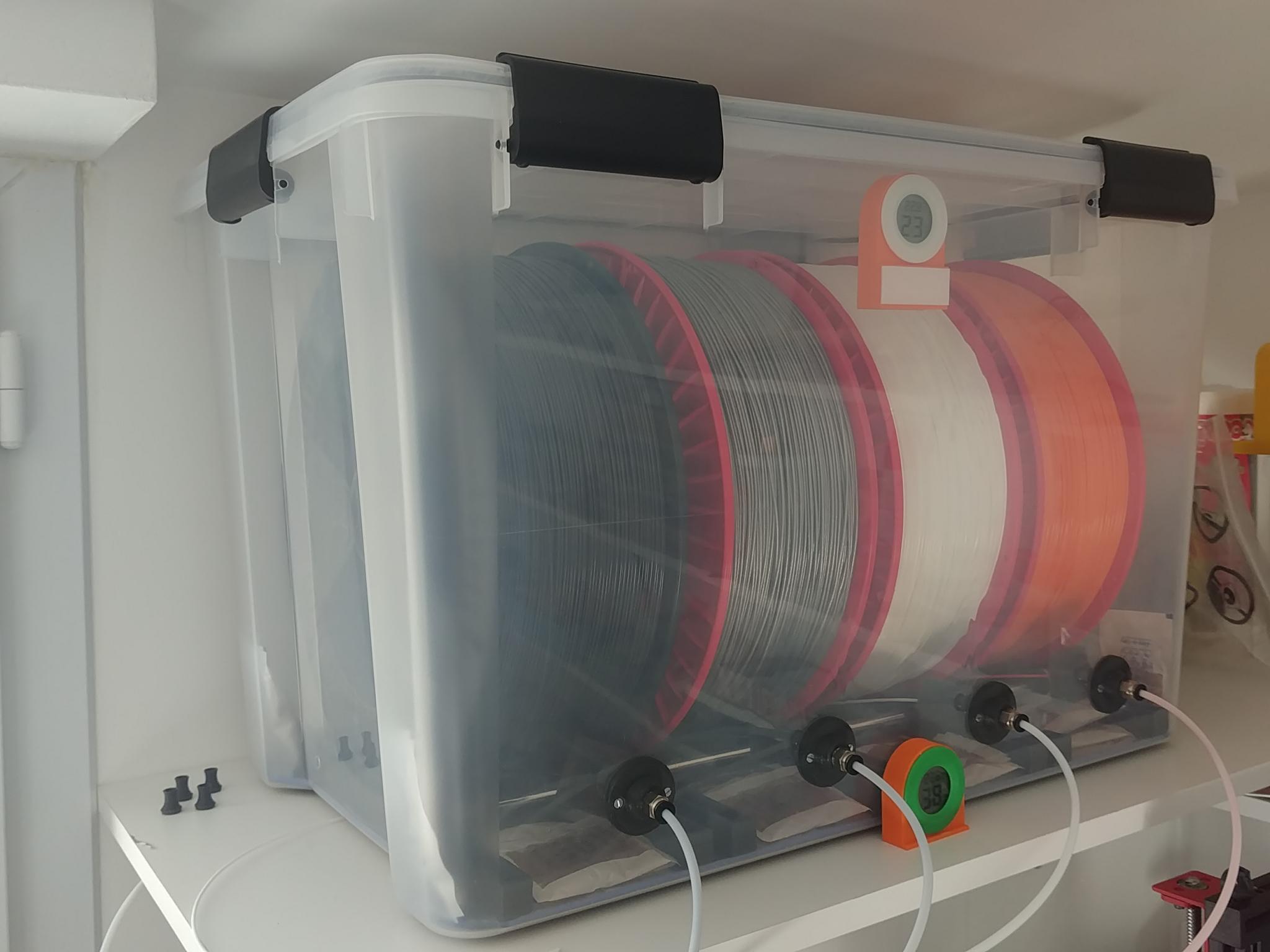

fredondem Posté(e) Février 23, 2019 Partager Posté(e) Février 23, 2019 (modifié) Dans une pièce isolé en sous sol, il y fait 17° quand j'y suis pas. Chauffée jusqu'à 23° quand j'y suis, ma "Dry Box" (étanche et pleine de sachet "dessicant") conserve quasiment en permanence un taux de 23% d'humidité à l’intérieure. Je ne l'ouvre que très rarement car c'est bien là son but, ainsi que d'y mettre des bobines de 2.3Kg pour que ça dure plus longtemps. Difficile de descendre en dessous 23%. Cliquer pour agrandir Modifié (le) Février 23, 2019 par fredondem Lien vers le commentaire Partager sur d’autres sites More sharing options...

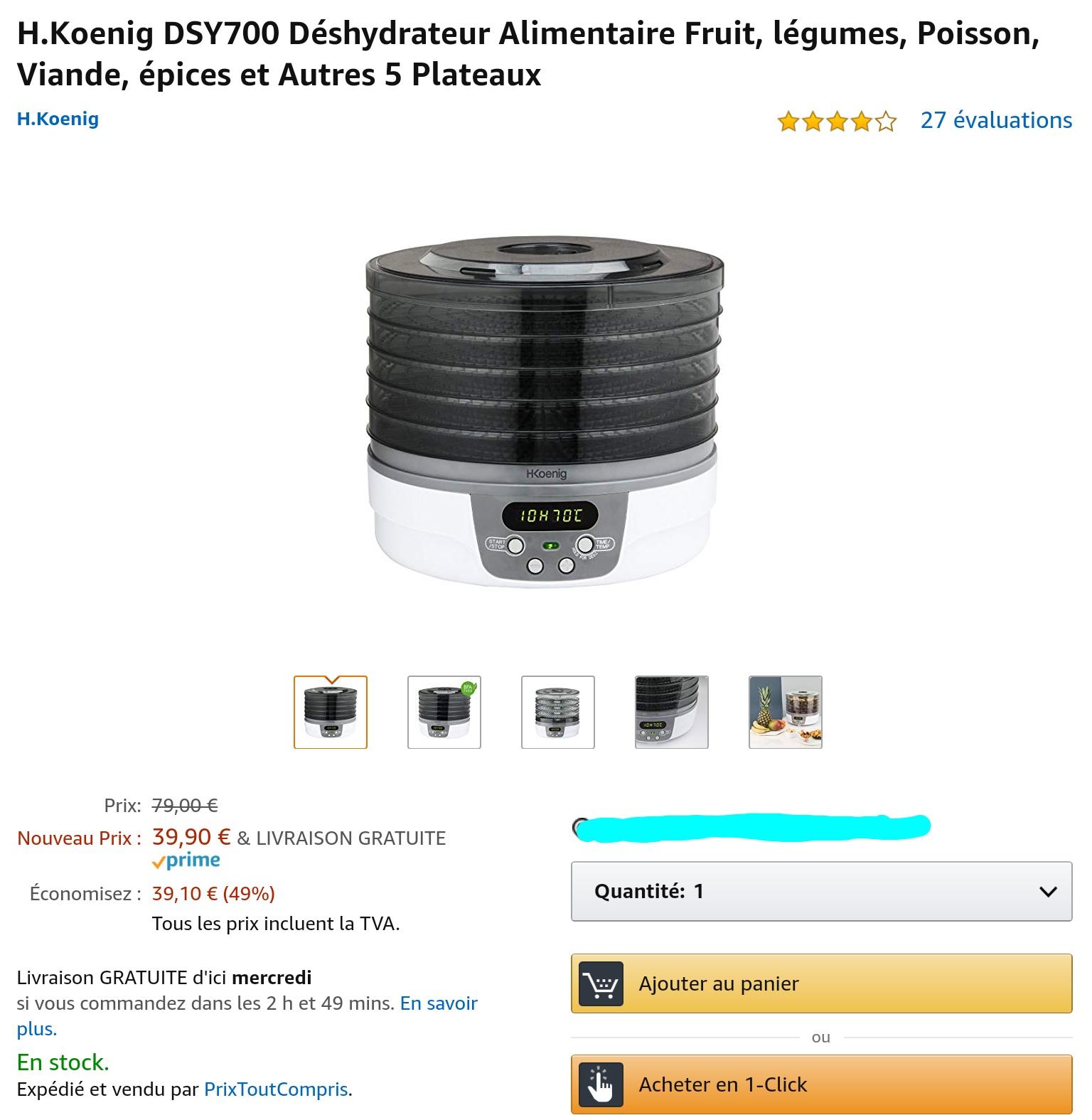

CacaoTor Posté(e) Février 23, 2019 Partager Posté(e) Février 23, 2019 Le 14/01/2019 at 10:12, Nafoot a dit : En gros tu prends ça et tu coupes l'intérieur des plateaux pour pouvoir y placer ta bobine! Tu peux même faire un trou pour passer le filament et faire sécher pendant ton impression ! C'est exactement le modèle que j'ai. Sauf que y'avait pas cette promo Je confirme qu'il est vraiment excellent. Le côté programmable est aussi super pratique. Lien vers le commentaire Partager sur d’autres sites More sharing options...
jipee Posté(e) Février 23, 2019 Partager Posté(e) Février 23, 2019 Il y a 8 heures, CacaoTor a dit : C'est exactement le modèle que j'ai. Sauf que y'avait pas cette promo Je confirme qu'il est vraiment excellent. Le côté programmable est aussi super pratique. j'ai pris le modèle de chez Pearl , moins cher (j'ai des prises connecté qui me servait a rien pour la programmation , donc inutile pour moi) par contre j'ai rien coupé ça peut servir un cuisine (dans un meilleur monde... ) Lien vers le commentaire Partager sur d’autres sites More sharing options...
fredondem Posté(e) Février 24, 2019 Partager Posté(e) Février 24, 2019 Les deux sont exactement au même prix en ce moment: CAD 39.90€. Lien vers le commentaire Partager sur d’autres sites More sharing options...
jipee Posté(e) Février 24, 2019 Partager Posté(e) Février 24, 2019 (modifié) Il y a 7 heures, fredondem a dit : Les deux sont exactement au même prix en ce moment: CAD 39.90€. pas de bol , j'ai payé il a 8 jours 29.90€ ,et c'est toujours le même prix: ici Modifié (le) Février 24, 2019 par jipee Lien vers le commentaire Partager sur d’autres sites More sharing options...

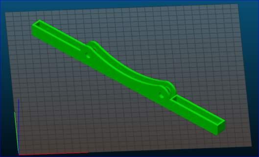

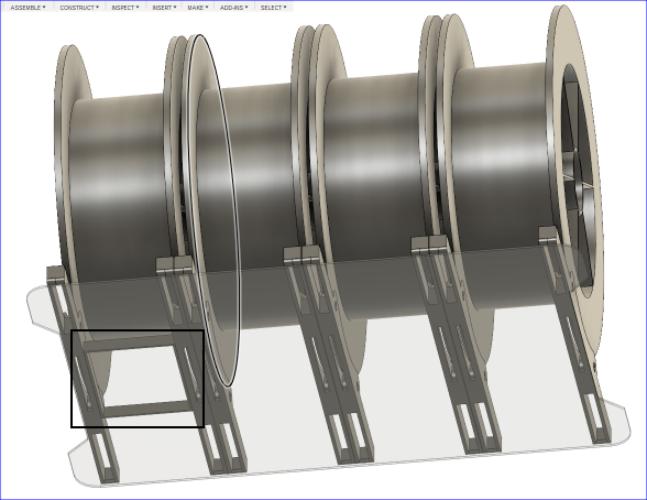

jc59f Posté(e) Février 26, 2019 Partager Posté(e) Février 26, 2019 (modifié) Le 23/02/2019 at 01:16, fredondem a dit : Dans une pièce isolé en sous sol, il y fait 17° quand j'y suis pas. Chauffée jusqu'à 23° quand j'y suis, ma "Dry Box" (étanche et pleine de sachet "dessicant") conserve quasiment en permanence un taux de 23% d'humidité à l’intérieure. Je ne l'ouvre que très rarement car c'est bien là son but, ainsi que d'y mettre des bobines de 2.3Kg pour que ça dure plus longtemps. Difficile de descendre en dessous 23%. Cliquer pour agrandir Dans le meme Style ...?? Pas Fini Projet en cours Modifié (le) Février 26, 2019 par jc59f Lien vers le commentaire Partager sur d’autres sites More sharing options...
fredondem Posté(e) Février 26, 2019 Partager Posté(e) Février 26, 2019 (modifié) Le 26/02/2019 at 17:53, jc59f a dit : Dans le même Style ...?? Pas Fini Projet en cours C'est dommage de faire des trous en bas pour fixer la tige des roulements. Tu crée une source de fuite d'air possible.... Alors qu'en rallongeant le Support TUSH (Encore faut-il pouvoir le faire) il suffit de le poser au fond et ça bouge pas d'un poil ! J'ai fait aussi un cadre "gabarit" pour tenir la bobine pile sur les roulements et pour pas que ça bouge... Mais tu fait comme tu veux. Modifié (le) Mars 2, 2019 par fredondem Lien vers le commentaire Partager sur d’autres sites More sharing options...
jc59f Posté(e) Février 27, 2019 Partager Posté(e) Février 27, 2019 Il y a 13 heures, fredondem a dit : C'est dommage de faire des trous en bas pour fixer la tige des roulements. Tu crée une source de fuite d'air possible.... Alors qu'en rallongeant le Support TUSH (Encore faut-il pouvoir le faire) il suffit de le poser au fond et ça bouge pas d'un poil ! J'ai fait aussi un cadre "gabarit" (pour tenir la bobine pile sur les roulements) pour pas que ça bouge... Mais tu fait comme tu veux. Je prend note .Oui tu as raison avec le poid ça devrai etre stable ,c'est un prototype et tous les avis sont les bienvenus .Merci Lien vers le commentaire Partager sur d’autres sites More sharing options...

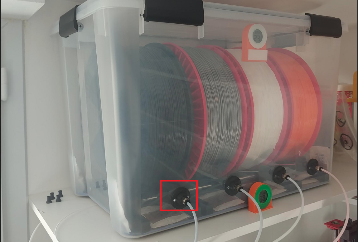

CacaoTor Posté(e) Mars 2, 2019 Partager Posté(e) Mars 2, 2019 Le 26/02/2019 at 22:01, fredondem a dit : C'est dommage de faire des trous en bas pour fixer la tige des roulements. Tu crée une source de fuite d'air possible.... Alors qu'en rallongeant le Support TUSH (Encore faut-il pouvoir le faire) il suffit de le poser au fond et ça bouge pas d'un poil ! J'ai fait aussi un cadre "gabarit" (pour tenir la bobine pile sur les roulements) pour pas que ça bouge... Mais tu fait comme tu veux. Yop ! Je suis en train de faire le même genre de montage. Par contre j'ai perdu le nom de cette pièce : Quelqu'un s'en souvient ? Sinon je vais passer un coup de silicone sous le couvercle pour un meilleur contact/étanchéité, pareil derrière chaque ouverture. Lien vers le commentaire Partager sur d’autres sites More sharing options...
Titi78 Posté(e) Mars 2, 2019 Partager Posté(e) Mars 2, 2019 Pourquoi ne pas mettre à la place du silicone qui ne sera plus demontable un joint de calfeutrement auto colant pour fenêtre pour le couvercle ? Il en existe en espèces de caoutchouc et en forme de v ou de boulet. Ça coûte pas cher et c'est très efficace Lien vers le commentaire Partager sur d’autres sites More sharing options...
jipee Posté(e) Mars 2, 2019 Partager Posté(e) Mars 2, 2019 il y a une heure, CacaoTor a dit : Yop ! Je suis en train de faire le même genre de montage. Par contre j'ai perdu le nom de cette pièce : Quelqu'un s'en souvient ? Sinon je vais passer un coup de silicone sous le couvercle pour un meilleur contact/étanchéité, pareil derrière chaque ouverture. je pense plutôt passer par du meuble chaussure IKEA , marque BISSA j'avais vu un post je sais plus trop ou le gars a mis 6 bobines par étage , meuble a étanchéifier et prévoir un système pour déshumidifier l'ensemble peut être , et le même type de connexion donc 12 bobines prêtes a l'emploi a suivre des que j'ai le temps de me lancer dans ce projet ! pour le nom de la pièce , je sais pas désolé , mais ça risque de m’intéresser Lien vers le commentaire Partager sur d’autres sites More sharing options...
fredondem Posté(e) Mars 2, 2019 Partager Posté(e) Mars 2, 2019 (modifié) il y a une heure, CacaoTor a dit : Yop ! Je suis en train de faire le même genre de montage. Par contre j'ai perdu le nom de cette pièce : Quelqu'un s'en souvient ? Sinon je vais passer un coup de silicone sous le couvercle pour un meilleur contact/étanchéité, pareil derrière chaque ouverture. Tu le trouvera là. Dry Box with PTFE Tube Fittings Mais y' a pas vraiment de nom... Cherche avec le terme "Dry Box". C'est en rapport. Modifié (le) Mars 2, 2019 par fredondem 1 Lien vers le commentaire Partager sur d’autres sites More sharing options...

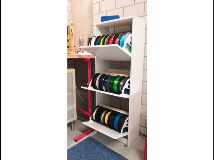

jipee Posté(e) Mars 2, 2019 Partager Posté(e) Mars 2, 2019 (modifié) ou ce modèle https://www.thingiverse.com/thing:3230377 et du coup j'ai retrouvé pour le meuble Ikea https://www.thingiverse.com/thing:3156501 https://www.ikea.com/fr/fr/catalog/products/50242737/ Modifié (le) Mars 2, 2019 par jipee Lien vers le commentaire Partager sur d’autres sites More sharing options...
fredondem Posté(e) Mars 2, 2019 Partager Posté(e) Mars 2, 2019 (modifié) Il y a 1 heure, CacaoTor a dit : Je suis en train de faire le même genre de montage. Justement à ce propos... La sortie est trop basse. Ma prochaine modif à faire dès que je reçois mon PTFE est de positionner cette pièce plus haut sur la boite, et inverser la position des bobines pour que le fil sorte plus haut. Parce que quand le fil repart vers l'intérieur du tube PTFE et qu'on ne peut plus l'attraper pour l'insérer dans l'ensemble "moteur d'extrusion", je ne vous parle pas de la galère pour attraper le fil qui se trouve au fond de la boite et le repousser vers la sortie et le tirer... Aucune place, faut tout sortir ! Modifié (le) Mars 2, 2019 par fredondem Lien vers le commentaire Partager sur d’autres sites More sharing options...
CacaoTor Posté(e) Mars 2, 2019 Partager Posté(e) Mars 2, 2019 Il y a 1 heure, Titi78 a dit : Pourquoi ne pas mettre à la place du silicone qui ne sera plus demontable un joint de calfeutrement auto colant pour fenêtre pour le couvercle ? Il en existe en espèces de caoutchouc et en forme de v ou de boulet. Ça coûte pas cher et c'est très efficace Si on parle de ces fameux joints en bande de mousse pseudo caoutchouc, j'en ai déjà testé plusieurs modèle et je dois dire que j'ai été rapidement déçus. Ils "s'écrasent" vite et perdent de leurs efficacité rapidement. Le côté silicone type joint de baignoire, me sert avant tout à créer une surface de "comblement", pour qu'au serrage, on est la meilleures étanchéité possible. Si tu as d'autres type de joint je suis preneur Lien vers le commentaire Partager sur d’autres sites More sharing options...
CacaoTor Posté(e) Mars 2, 2019 Partager Posté(e) Mars 2, 2019 (modifié) Il y a 1 heure, jipee a dit : je pense plutôt passer par du meuble chaussure IKEA , marque BISSA j'avais vu un post je sais plus trop ou le gars a mis 6 bobines par étage , meuble a étanchéifier et prévoir un système pour déshumidifier l'ensemble peut être , et le même type de connexion donc 12 bobines prêtes a l'emploi a suivre des que j'ai le temps de me lancer dans ce projet ! pour le nom de la pièce , je sais pas désolé , mais ça risque de m’intéresser Genre ça ? Au delà du fait que je n'ai pas du tout la place, elle est où l’étanchéité ? il y a une heure, fredondem a dit : Justement à ce propos... La sortie est trop basse. Ma prochaine modif à faire dès que je reçois mon PTFE est de positionner cette pièce plus haut sur la boite, et inverser la position des bobines pour que le fil sorte plus haut. Parce que quand le fil repart vers l'intérieur du tube PTFE et qu'on ne peut plus l'attraper pour l'insérer dans l'ensemble "moteur d'extrusion", je ne vous parle pas de la galère pour attraper le fil qui se trouve au fond de la boite et le repousser vers la sortie et le tirer... Aucune place, faut tout sortir ! C'est exactement la remarque que je me suis faite, et c'est bien ce que j'allais faire A part ça, ça a l'air d'aller nickel Pour plus de confort, on peut même imaginer intégrer les détecteurs de fin de filaments à la source au niveau des bobines. Ce qui laisse un peu plus de marges pour éviter les tracas de ce genre situation. EDIT : Si l'auteur @Jeff1494 de ce post peut renommer en "Boite/caisson/rangement étanches filament" ou truc dans le genre, ca ça dérive un peu même si le sujet est bien de pallier aux problèmes d'humidité ? Ou alors nouveau sujet... Modifié (le) Mars 2, 2019 par CacaoTor Lien vers le commentaire Partager sur d’autres sites More sharing options...
