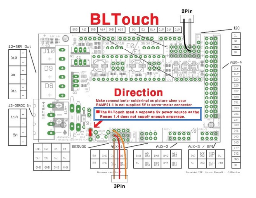

lion02 Posté(e) Janvier 13, 2019 Partager Posté(e) Janvier 13, 2019 (modifié) Bonjour, Je vous fais profiter de mon experience avec le BL touch +ramps 1.4 Hier j'ai voulu lancer une impression sur mon hypercube équipée d'un bltouch Mon hypercupe est branchée sur PC via USB en permanence et vu le temps dimpression de 12h je suis passé sur carte SD. Donc je lance la mise en température buse +plateau de mon PC et ensuite je passe en autonome sur SD. D'habitude j'attends le debut d'impression avant de couper le PC mais la j'ai coupé le PC avant le palpage du B l touch et oh surprise l'action du bltouch reset la carte apres 3 essais jai abandonné En conclusion le BL touch parasite le 5V et provoque un reset de la carte par contre si le port usb du PC alimente la carte plus de problème. Si ça peut aider d'autres personnes lion02 Modifié (le) Janvier 13, 2019 par lion02 Lien vers le commentaire Partager sur d’autres sites More sharing options...
Yo' Posté(e) Janvier 13, 2019 Partager Posté(e) Janvier 13, 2019 Salut @lion02, Est-ce que ça ne serait pas un problème de manque d'intensité du 5V créé par la carte qui causerai le reboot de l'ATMega 2560 (qui est alimenté en 5V) ? Faudrait envisager une alim externe 5V et un relai ou Mosfet pour alimenter le BL touch. Lien vers le commentaire Partager sur d’autres sites More sharing options...

cmatec Posté(e) Janvier 14, 2019 Partager Posté(e) Janvier 14, 2019 @lion02 : J'ai rencontré ce problème aussi avec un servo sur une double tête montée sur un système de bascule. Une alim externe a résolu le problème, tout comme le ferait certainement la platine proposée par @Janpolanton . Pourrais tu stp poster un shéma de branchement de ton bltouch car j'ai peut être une piste ... Lien vers le commentaire Partager sur d’autres sites More sharing options...
lion02 Posté(e) Janvier 14, 2019 Auteur Partager Posté(e) Janvier 14, 2019 il y a une heure, cmatec a dit : @lion02 : J'ai rencontré ce problème aussi avec un servo sur une double tête montée sur un système de bascule. Une alim externe a résolu le problème, tout comme le ferait certainement la platine proposée par @Janpolanton . Pourrais tu stp poster un shéma de branchement de ton bltouch car j'ai peut être une piste ... j'ai branché comme cette photo Lien vers le commentaire Partager sur d’autres sites More sharing options...

cmatec Posté(e) Janvier 14, 2019 Partager Posté(e) Janvier 14, 2019 (modifié) @lion02 : type de carte ? Je m'interroge sur le câblage des masses ... et je pense que les problèmes de reboot des cartes viennent de là. Avec une mks sbase, j'en suis là (ça fonctionne) : Avant a mise en place de l'alim externe (le servo était alimenté via le +V et GND d'un connecteur endstop), si l'usb n'était pas branché, la carte rebootait à l'appel d'une commande du servo ... . Modifié (le) Janvier 14, 2019 par cmatec Lien vers le commentaire Partager sur d’autres sites More sharing options...
cmatec Posté(e) Janvier 14, 2019 Partager Posté(e) Janvier 14, 2019 (modifié) @lion02 : info trouvée. L'alim externe est obligatoire (cf encadré bleu) ... Modifié (le) Janvier 14, 2019 par cmatec 1 Lien vers le commentaire Partager sur d’autres sites More sharing options...
lion02 Posté(e) Janvier 14, 2019 Auteur Partager Posté(e) Janvier 14, 2019 Il y a 1 heure, cmatec a dit : @lion02 : info trouvée. L'alim externe est obligatoire (cf encadré bleu) ... Bien vu, merci Lien vers le commentaire Partager sur d’autres sites More sharing options...
