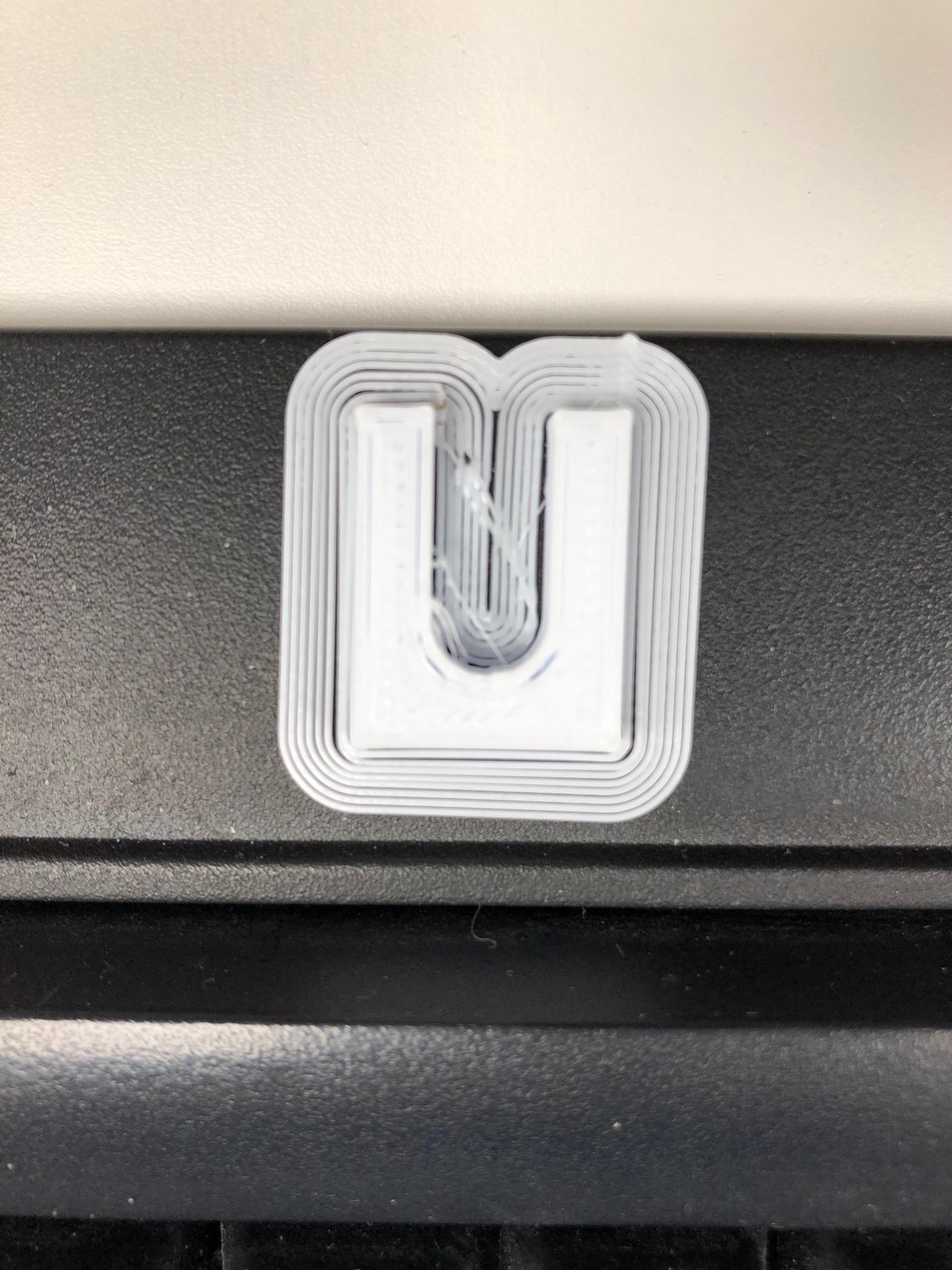

JIBE73 Posté(e) Janvier 14, 2019 Partager Posté(e) Janvier 14, 2019 Bonjour J'ai un petit soucis d'impression avec mon I3. Depuis quelques temps il y des espaces vide dans mes impressions, quand j'imprime une jupe les lignes ne sont pas collés, j'arrive à décoller les couches verticales avec l'ongle. Il semblerait que, en X, Y, les lignes fusionnent pas et mes impressions semblent fragiles. J'ai cherché dans les paramètres CURA mais rien d'évident. J'imagine que un paramètre doit définir le chevauchement des lignes. Si quelqu'un a une idée, merci d'avance. Lien vers le commentaire Partager sur d’autres sites More sharing options...
Romain777 Posté(e) Janvier 14, 2019 Partager Posté(e) Janvier 14, 2019 Salut, Je ne viens malheureusement pas t'apporter une solution miracle.... J'ai le même soucis, les parois externes de mes impressions ne sont pas toujours solidaire du remplissage. J'ai néanmoins diminué le problème en augmentant dans Cura le paramètre "infill overlap percentage" à 10% et en réduisant l’écart de vitesses d'impression entre les parois externes et parois internes. (Paroi externe : 25mm/s - Paroi interne : 20 mm/s) Je suis donc aussi intéressé par des conseils d'autres utilisateurs. Bon courage. Romain Lien vers le commentaire Partager sur d’autres sites More sharing options...
thearmm Posté(e) Janvier 14, 2019 Partager Posté(e) Janvier 14, 2019 (modifié) Bonjour, Pour commencer recommence ton nivellement du plateau, ensuite le "infill overlap percentage" tu peut le monter a 20%, 25%. Tu imprimes tu pla ? ton multiplicateur d'extrusion est à combien ? combien de couche supérieur à tu configurés ? j'invite tout le monde à regarder ceci en général qui est très très pratique : https://www.simplify3d.com/support/print-quality-troubleshooting/ Modifié (le) Janvier 14, 2019 par thearmm Lien vers le commentaire Partager sur d’autres sites More sharing options...
JIBE73 Posté(e) Janvier 14, 2019 Auteur Partager Posté(e) Janvier 14, 2019 Merci pour toutes ces infos. J'imprime du PLA et et PET. Je fais des couches de 0.1mm, j'ai configuré 12 couches supérieures. Je ne trouve pas le multiplicateur d'extrusion sous CURA, je ne trouve même le diamètre de fils dans la version 3.6....... Lien vers le commentaire Partager sur d’autres sites More sharing options...
ewaca Posté(e) Janvier 14, 2019 Partager Posté(e) Janvier 14, 2019 si c'est en anglais, sous cura, tu tapes "flow" dans la barre de recherche tu devrais trouver ton bonheur Lien vers le commentaire Partager sur d’autres sites More sharing options...
JIBE73 Posté(e) Janvier 15, 2019 Auteur Partager Posté(e) Janvier 15, 2019 Merci Déja en passant le "infill overlap percentage" de 5% à 10%, ça a bien amelioré. Je vais essayer de jouer aussi sur le multiplicateur d'extrusion. Lien vers le commentaire Partager sur d’autres sites More sharing options...
