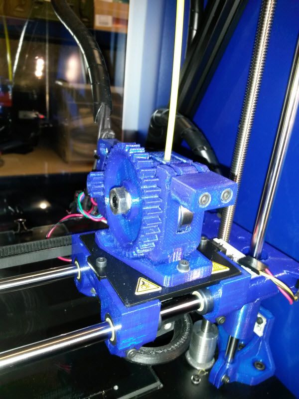

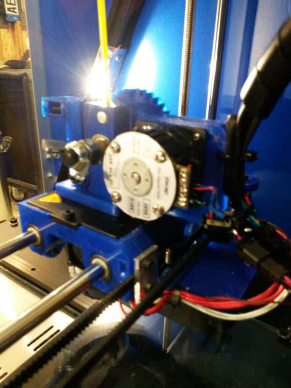

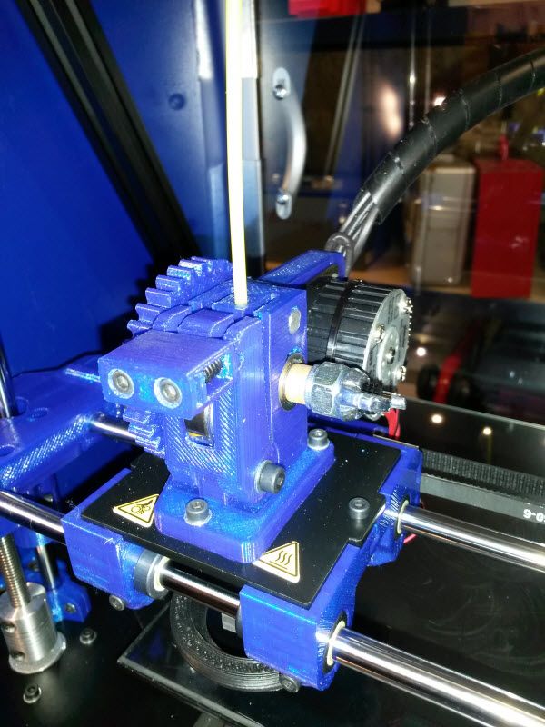

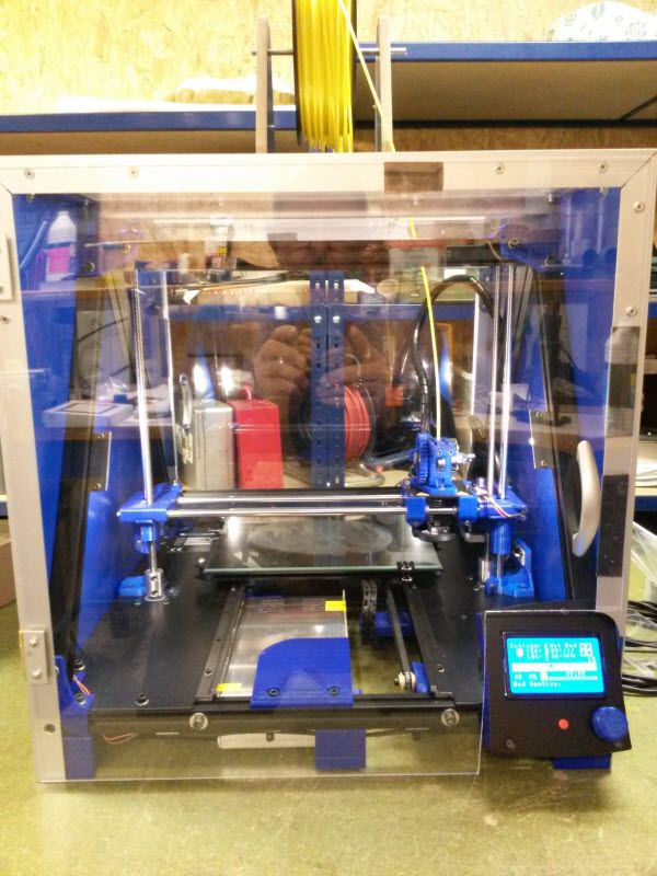

Francis. Posté(e) Février 3, 2016 Partager Posté(e) Février 3, 2016 Salut à tous, J'ai monté une BCN3D+ (reprap espagnole) en septembre dernier. Depuis, je l'ai un peu modifiée: Axe Z avec tiges trapézoïdales et vis Igus. Extrudeur modifié avec moteur Portescap, plus léger qu'un Nema. Boîte de protection autour de l'imprimante, éclairage. Paliers LM8UU remplacés par des paliers Igus. Hotbed poussé à 200W. J'ai ajouté un circuit de ma conception pour régler les problèmes de ventilation de la pièce où le ventilo est à zéro à 99% et à fond à 100%. Maintenant il est bien linéaire. En chantier: Amélioration de l'extrudeur. Hot-end E3Dv6. Auto-bed level. Et passer à la dernière version de Marlin car celle de BCN3D date un peu. Je fais des pièces pour ajouter des modules altimètre-variomètre ainsi que des batteries plus grosses dans des liseuses Kobo de la Fnac et les transformer en instrument de vol pour le parapente et le delta. Avec software XCSoar. J'utilise Freecad.. C'est dur, mais ça l'est un peu moins chaque jour. Lien vers le commentaire Partager sur d’autres sites More sharing options...
