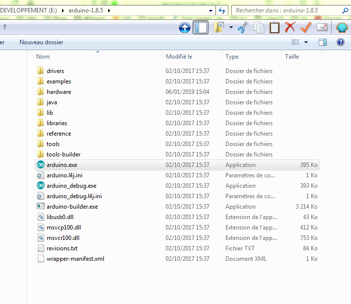

xavax Posté(e) Janvier 16, 2019 Auteur Partager Posté(e) Janvier 16, 2019 (modifié) super merci, je suis entrain de prendre en main l'arduino pour voir si j'arrive a preparer le firmware avant de tout brancher pour flasher. le je bloque a l'etape : Extraire le contenu du zip dans le dossier « Hardware » de Arduino (Program Files (x86)\Arduino\hardware) sue le mac je ne sais pas a correspond le chemin Program Files (x86)\Arduino\hardware. J'ai bien un dossier arduino mais pas de dossier hardware dans celui ci EDIT : j'ai ouvert l'app Arduino et copier le dossier sanguino dans le dossier Hardware. J'espere que c'est bien ca qu'il fallait faire. Modifié (le) Janvier 16, 2019 par xavax Lien vers le commentaire Partager sur d’autres sites More sharing options...
fran6p Posté(e) Janvier 16, 2019 Partager Posté(e) Janvier 16, 2019 Je n'utilise pas de matériels de la marque Apple donc je ne peux pas t'aider. Sur un PC fonctionnant avec Windows (7 pro en l'occurrence) voilà le contenu du dossier Arduino : Lien vers le commentaire Partager sur d’autres sites More sharing options...
xavax Posté(e) Janvier 16, 2019 Auteur Partager Posté(e) Janvier 16, 2019 en faisaint ce que j'ai fait sanguino aapparait bien dans les cartes... j'espere que je n'ai rien loupé. maintenant reste a voir comment personnaliser Marlin essayer de faire mon firmware et ensuite des que je peux je me lance.... Lien vers le commentaire Partager sur d’autres sites More sharing options...
