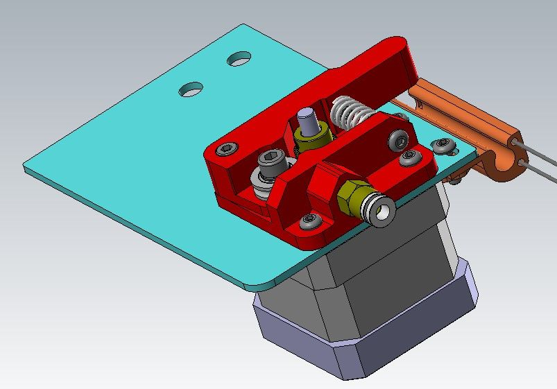

@papagalak
Voici un step que du guide câbles   CR-10s V2 guide gable extrudeur seul.step
1160123947_cr10sV2guidecableextrudeurversbuse.jpg.fe5be5876698fb46f6e068b790e9907a.jpg
j'ai mis un extrudeur sur ta platine (en bleu) mais les trous de ta platine ne correspondent pas au 4 trous de fixation de mon moteur.
J'ai ajouté les 2 trous oblong au pif pour pouvoir faire la fixation du guide sur la platine donc la position des trous pour les vis et des supports d’écrous en dessous risquent de ne pas être au bon endroit. le trou carré à l’arrière du guide permet de passer un collier rilsan pour maintenir la corde à piano et les câbles.
Pour la plaque que tu as réalisée, tu risques d'avoir aussi le problème des 4 trous de fixation du moteur . En plus, si ta plaque est entre la platine bleu et le moteur, elle va priver le moteur du radiateur formé par la platine d'origine. Si ta plaque est au dessus de la platine bleu, elle va décaler en hauteur l'extrudeur qui ne sera plus en face du détecteur de filament.

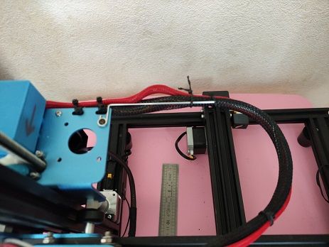

@Titi78, merci pour cette modif.
comme tu as pu le voir sur ma photo
je suis en direct-drive, donc pas de problème pour le refroidissement ni autre blême.
en effet petit décalage sur le dessin, mais trou sont bien à 32mm d'entraxe.
je vais partir sur ton dernier croquis qui me plait bien avec ces trous oblong que j'ai repositionnés,
pour les faire correspondre au trou d'attache collier rilsan ( sur la photo)

@papagalak
Tu as mis une tige en métal rigide ?
A la base j'ai prévu une corde à piano de 0.5 a 0.8 pour que cela soutienne les cable et se courbe en suivant le X-. En tout cas c'est comme ça que ça marche sur mon imprimante.
Lien vers le commentaire
Partager sur d’autres sites
Oui, n'ayant pas de corde à piano chez mon détaillant proche.
Comme avant j'utilisais déjà cette tige, je me suis dis, ça va le faire en attendant.
En tout cas super, c'est plus joli que ce que j'avais, qui faisait un peu patarasse

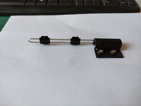

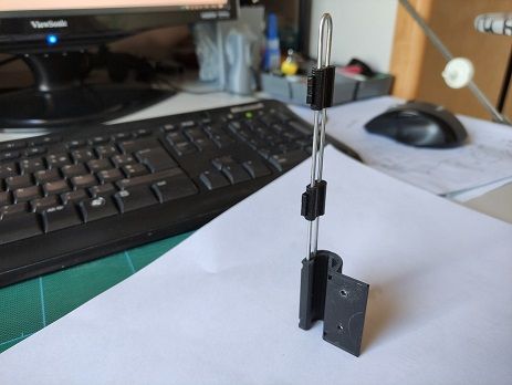

Désolé pour le retard, @Titi78.
la retraite ça a du bon, mais il faut tout d'abord s'occuper des petits enfants.
bon je reviens parmi nous, voila le STL
corde à piano 1.stl
ou
corde à piano 2-1 v1.stl
plus les intercalaire
corde à piano 2 v3.stl
dés que je peux avoir de la corde à piano, je modifie

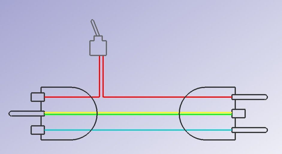

Comme demandé par @papagalak voici mon arrêt automatique :
il est composé d'un support pour un interrupteur a bascule et d'un doigt qui est clipsé sur une entretoise de roulette du Y qui vient poussé le levier
584527984_arretautomatique.png.a6318def12a1b0bf5652c92e1d55c239.png1889462805_arretautomatiqueinter.thumb.png.7d4bdd5b1ed2990db455b7906955411f.png2110028590_arretautomatiquedoigt.png.da173a51d52067ca74df0bd8b4f538df.png
auto off stl.zip le zip contient les stl
Pour le câblage j'ai utilisé un petit interrupteur à bascule qui traînait dans un tiroir , une prise 220  femelle  et une mâle avec terre pour brancher le câble de imprimante puis se brancher dans la prise 220.

Astucieux comme d'habitude 😉
J'ajoute simplement que l'isolation du boitier doit être «parfaite» car c'est la tension secteur qui circule dans l'interrupteur (au delà de 48V (je simplifie), cela peut être dangereux (électrisation voire électrocution) si on y met les doigts).
Pour ton M109 (refroidissement de la tête) tu n'utilises pas la version M109 R35 . Une raison particulière ?
