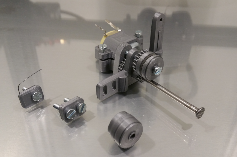

Titi78 Posté(e) Mars 27, 2019 Auteur Partager Posté(e) Mars 27, 2019 (modifié) @fran6p pas de souci entre volatils (même ceux qui nagent) pour faire plaisir voici la suite : Le galet la gorge en V et son élastique (qui n'est pas gros): Une vue avec le boitier en transparence et les dimensions: Une vue coté moteur avec le switch maison (entre la Vis du bras et la corde a piano de 0.4mm) Et une petite photo des pièces imprimées brut d'impression (les vis c'est du M3 et le clou qui servira pour faire les axes diamètre 3 mm) Edit: imprimé en pla Buse 204° Bed 62° 1ere couche 0.1 et 0.1 aussi pour les autres Modifié (le) Mars 27, 2019 par Titi78 parametres d'impression Lien vers le commentaire Partager sur d’autres sites More sharing options...

Titi78 Posté(e) Mai 5, 2019 Auteur Partager Posté(e) Mai 5, 2019 (modifié) Le premier prototype du dévideur est enfin fini (j'ai été très pris par le travail et les vacances ) et semble se comporter correctement en tirant le filament par petits pas en fonction de la demande. Je ne l'ai pas encore monté sur l'imprimante car il me faut une petite alimentation 3 ou 5 volts mais à la main en levant le filamentil se met en route et s'arrête tout seul J'ai modifié la Cao pour ajouter un étage de pignons comme ça il tire plus fort. Modifié (le) Mai 5, 2019 par Titi78 Photo 1 Lien vers le commentaire Partager sur d’autres sites More sharing options...

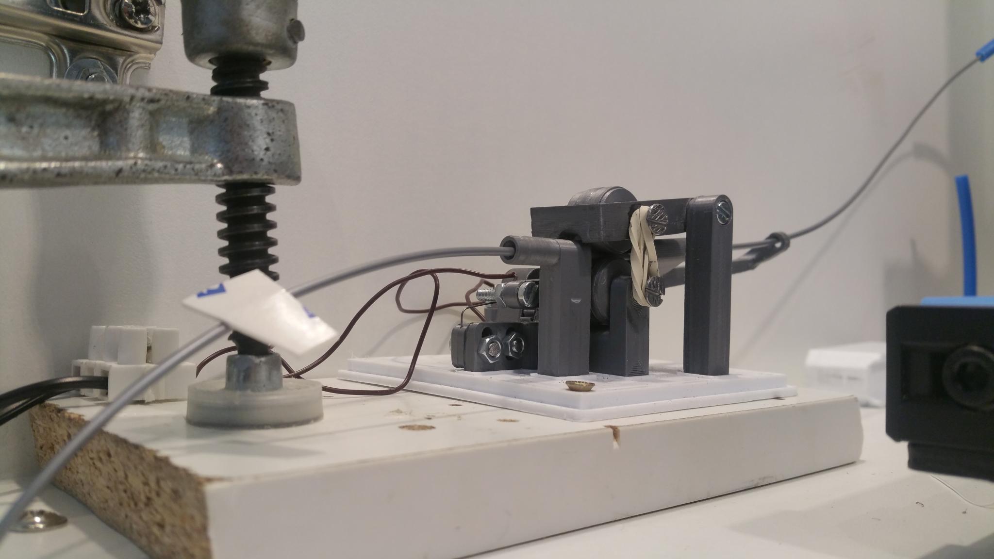

Titi78 Posté(e) Mai 9, 2019 Auteur Partager Posté(e) Mai 9, 2019 Premier essai réalisé avec succès ! Le dévideur fait son job et l'imprimante ne tire plus la bobine . J'ai monté une alim 3V et installé mon dévideur de manière provisoire pour tester, lancé un print et tous marche comme prévu. Si quelqu'un peut m'expliquer comment faire pour mettre une vidéo depuis mon pc sur le forum cela vous permettra de voir marcher le dévideur à Titi ! Lien vers le commentaire Partager sur d’autres sites More sharing options...

Titi78 Posté(e) Mai 10, 2019 Auteur Partager Posté(e) Mai 10, 2019 (modifié) Voici la vidéo : Merki @fran6p Modifié (le) Mai 10, 2019 par Titi78 5 Lien vers le commentaire Partager sur d’autres sites More sharing options...
Kachidoki Posté(e) Mai 24, 2019 Partager Posté(e) Mai 24, 2019 Salut, Très chouette boulot ! Je trouve que c'est pas mal pour une première version, cependant je pense qu'il faudra encore quelques itérations, notamment une "standardisation" des pièces pour que tout le monde puisse en profiter. Quelques remarques (constructives) cependant : Je trouve que le filament avance beaucoup trop vite, n'y a-t-il pas un risque que la bobine continue sur son inertie et déroule quelques spires ? Peut-on imaginer que le système soit auto-débrayable ? C'est à dire que s'il tombe en panne (endstop HS par exemple), l'extrudeur puisse toujours tirer, et ne pas foirer l'impression. Que se passe-t-il si le endstop claque en position fermé ou que le levier reste coincé ? (question piège ) Quid du bruit ? A+ Lien vers le commentaire Partager sur d’autres sites More sharing options...
Titi78 Posté(e) Mai 24, 2019 Auteur Partager Posté(e) Mai 24, 2019 (modifié) @Kachidoki C'est vrai que ca pédale vite (et encore avec la V1 c'était pire je n'avais pas de 2eme étage de pignon) Comme j'ai pas de roulements sur la bobine et qu ca n'avance que de quelques mm a chaque fois (début de vidéo avant mes gros doigts) je n'est pas de problème de bobine qui se dévide plus vite que son ombre..... C''est une bonne idée qui soit débrayable en cas de panne moteur ou switch . Il faut que je trouve un truc qui vient arrêter la mise en pression des galet si le levier monte trop haut. Si le endstop reste en position fermé, c'est très drôle ...... toute la bobine y passe ! Pour le bruit (voir la vidéo), il vient surtout des pignons mal ébavurés et puis de toute façon je dors pas a coté et j'ai pas encore fait le couvercle. Pour les pièces standard il n'y a besoin que de : vis M3 élastique noir pour cheveux diametre 10 pour le galet elastique de bureau ou ressor pour le bras moteur 3V standard (recupe dans un jouet) comme ça https://www.amazon.fr/Mini-Moteur-electrique-1-5V-3V-bricolage/dp/B01EZLR60Q/ref=sr_1_21?__mk_fr_FR=ÅMÅŽÕÑ&keywords=moteur+3v&qid=1558687102&s=hi&sr=1-21 Tout le reste est imprimé Modifié (le) Mai 24, 2019 par Titi78 Lien vers le commentaire Partager sur d’autres sites More sharing options...
