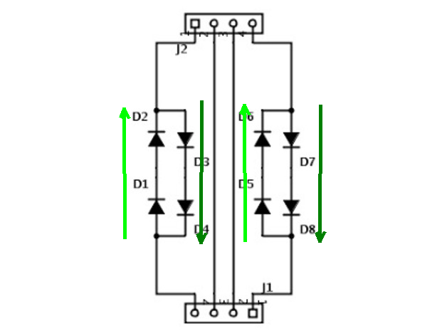

Metalzoid PostĂ©(e) Janvier 16, 2019 Partager PostĂ©(e) Janvier 16, 2019 Salut Ă tous ! Oui c'est encore encore re moi  Bon, vu que je suis en train de changer ma CM par une MKS Gen L v1.0, j'ai pris des Drivers Lv8729. Alors j'ai vu beaucoup de post sur le net, y compris sur ce forum. Il parait que les smoother sont utiles pour des drivers spĂ©cifiques. Mais Ă©tant donnĂ© que les Lv8729 n'en font pas partie, est-ce que c'est utile d'en mettre ? J'ai aussi vu que pour certain c'Ă©tait concluant, et que pour d'autres c'Ă©tait de l'intox ... ><" Comment se faire un avis sur la question quand tous les experts se contredisent ? on est pas en politique quand mĂȘme  Et sinon, je me demandaient si les smoother pouvait empĂȘcher la remontĂ©e Ă©lectrique venant des moteurs en OFF, pour protĂ©ger la CM et les drivers. OĂč s'il y avait plus simple Ă faire ? Merci les copains ! Lien vers le commentaire Partager sur dâautres sites More sharing options...

Janpolanton PostĂ©(e) Janvier 16, 2019 Partager PostĂ©(e) Janvier 16, 2019 VoilĂ ce que j'avais postĂ© Ă l'Ă©poque. Lien vers le commentaire Partager sur dâautres sites More sharing options...

Metalzoid PostĂ©(e) Janvier 16, 2019 Auteur Partager PostĂ©(e) Janvier 16, 2019 Oui @Janpolanton, j'Ă©tais tombĂ© sur ce post tout Ă l'heure  mais du coup, si je le fabrique, est-ce que ça peut empĂȘcher les retours Ă©lectriques ou fabriquer un truc plus simple ? Merci x) Lien vers le commentaire Partager sur dâautres sites More sharing options...
Janpolanton PostĂ©(e) Janvier 16, 2019 Partager PostĂ©(e) Janvier 16, 2019 (modifiĂ©) Ben ça bloquera rien du tout, les diodes sont en anti-parallĂšle 2 Ă 2 ce qui fait que le courant circulera toujours, quand 2 diodes bloquent, les autres laissent passer et vice-versa... T'as remarquĂ© que le symbole d'une diode, c'est comme une petite flĂšche qui indique le sens de circulation du courant. La barre fait penser, elle, Ă un sens interdit ModifiĂ© (le) Janvier 16, 2019 par Janpolanton Lien vers le commentaire Partager sur dâautres sites More sharing options...

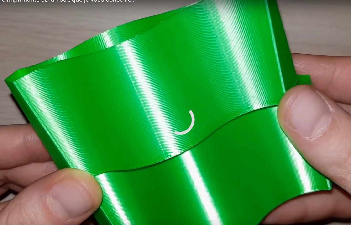

medmed PostĂ©(e) Janvier 17, 2019 Partager PostĂ©(e) Janvier 17, 2019 Faut quand mĂȘme jeter le bĂ©bĂ© avec l'eau du bain.... Heliox a montĂ© des TL smoother sur l'alfawise U30. Le rĂ©sultat est bel et bien lĂ .. Lien vers le commentaire Partager sur dâautres sites More sharing options...

medmed PostĂ©(e) Janvier 17, 2019 Partager PostĂ©(e) Janvier 17, 2019 (modifiĂ©) Il y a 6 heures, Maeke a dit : ça fait longtemps que je ne considĂšre plus Heliox comme une rĂ©fĂ©rence... RĂ©fĂ©rence de quoi ??? HĂ©lios est une "maker" trĂšs sympathique qui partage son expĂ©rience de l'impression 3D Ă travers de vidĂ©os de trĂšs bonnes qualitĂ©s. Il se trouve qu'elle a testĂ© et que le rĂ©sultat est lĂ . Tu contestes aussi son rĂ©sultat ? Je trouve ça plutĂŽt minable de dĂ©nigrer quelqu'un gratuitement juste parce que son propos ne va pas dans ton sens. Je tenais a te le faire savoir. Tiens un autre "maker" qui ne va pas ĂȘtre une "rĂ©fĂ©rence" pour toi. AmĂ©liorez vos impressions 3D avec des TL Smoothers ! ModifiĂ© (le) Janvier 17, 2019 par medmed Lien vers le commentaire Partager sur dâautres sites More sharing options...
Maeke PostĂ©(e) Janvier 17, 2019 Partager PostĂ©(e) Janvier 17, 2019 (modifiĂ©) Je ne la dĂ©nigre pas sur cette vidĂ©o mais sur d'autres, en plus je ne suis pas le seul si tu regardes bien, alors ton opinion sur moi je m'en bas les.... Il se trouve que j'ai repĂ©rĂ© plusieurs erreurs dans ces vidĂ©os (oui, au pluriel sur vidĂ©os). Quand Ă ce fameux "lissage", tu peux l'obtenir sans les smoothers, il suffit de savoir rĂ©gler l'accĂ©lĂ©ration et le jerk. C'est la mĂȘme chose que les anti wobbles, ça ne corrige que le symptĂŽme; pas la vraie cause. La preuve si tu regardes la photo que tu as partagĂ©, tu verras que ça n'est que gommĂ©, moins visible, mais c'est toujours lĂ . ModifiĂ© (le) Janvier 17, 2019 par Maeke 2 Lien vers le commentaire Partager sur dâautres sites More sharing options...
Janpolanton PostĂ©(e) Janvier 17, 2019 Partager PostĂ©(e) Janvier 17, 2019 il y a 6 minutes, medmed a dit : Il se trouve qu'elle a testĂ© et que le rĂ©sultat est lĂ . Bonjour, Sans dĂ©nigrer qui que ce soit, quelle est la valeur de cette Ă©tude (et de toutes celles qui vont dans le mĂȘme sens). Pas de chiffres, pas de courbes, et donc aucune Ă©tude "scientifique sĂ©rieuse", mais simplement du ressenti visuel. Je ne peux pas me contenter d'Ă peu prĂšs... Si les TL-Smoothers ont un impact sur la qualitĂ© d'impression, c'est que les Vref des steppers sont mal rĂ©glĂ©s (ou les paramĂštres du trancheur ou mĂȘme la mĂ©canique) 1 Lien vers le commentaire Partager sur dâautres sites More sharing options...

medmed PostĂ©(e) Janvier 17, 2019 Partager PostĂ©(e) Janvier 17, 2019 (modifiĂ©) il y a 10 minutes, Janpolanton a dit : Bonjour, Sans dĂ©nigrer qui que ce soit, quelle est la valeur de cette Ă©tude (et de toutes celles qui vont dans le mĂȘme sens). Pas de chiffres, pas de courbes, et donc aucune Ă©tude "scientifique sĂ©rieuse", mais simplement du ressenti visuel. Je ne peux pas me contenter d'Ă peu prĂšs... Si les TL-Smoothers ont un impact sur la qualitĂ© d'impression, c'est que les Vref des steppers sont mal rĂ©glĂ©s (ou les paramĂštres du trancheur ou mĂȘme la mĂ©canique) Mais de quoi parlez. Quelle Ă©tude ? Qui a prĂ©tendu faire une Ă©tude scientifique. Un peu de sĂ©rieux La conclusion et que sans Ă©tudes scientifiques, sans chiffres, sans tableau excel , le "ressenti visuel" (faudra que je la ressorte celle lĂ ) ne peut- ĂȘtre qu'un mirage. Hahaha !. Bonne aprĂšs midi, messieurs.. ModifiĂ© (le) Janvier 17, 2019 par medmed Lien vers le commentaire Partager sur dâautres sites More sharing options...
