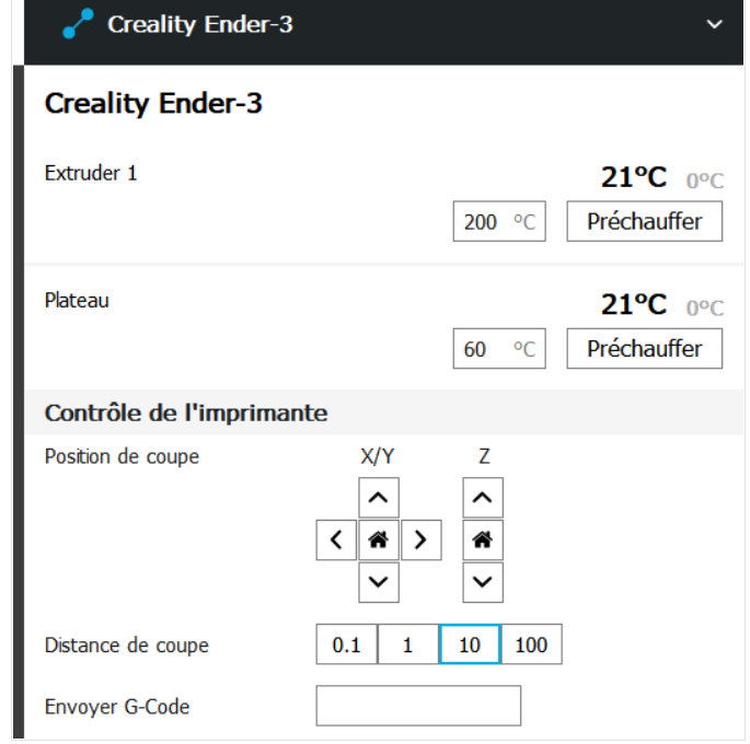

il y a 41 minutes, Anlon a dit :
@vieur l'idée à l'air super, il faudrait que je me penche dessus ! Du coup j'ai également remonter un peu le plateau une légère amélioration mais rien de flagrant.
Si en plus tu lance les commandes G0 de positionnement via Cura en G-Code, là ça devient presque agréable de tester les réglages du plateau.
Contrôle de l'Ender 3 via Cura et G-Code
Après avoir testé  avec cales d’épaisseurs, le papier et le déplacement du plateau via l'écran de l'imprimante ou manuellement, le réglage du bed est bien plus efficace avec G-Code et comparateur
