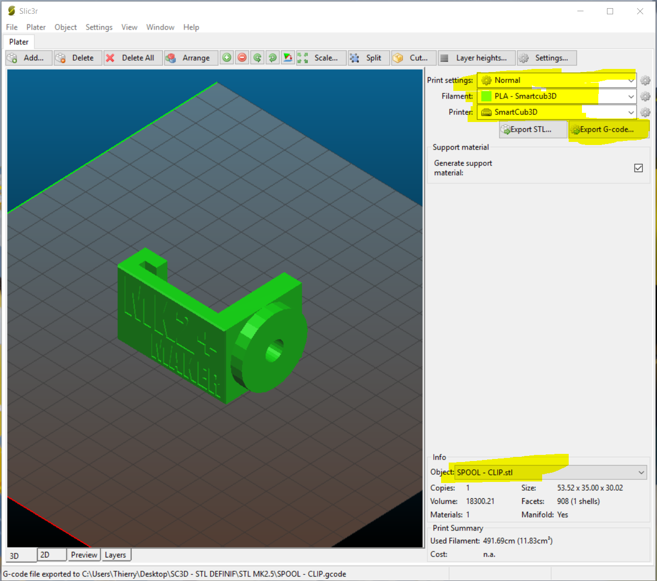

jmevrd Posté(e) Janvier 17, 2019 Partager Posté(e) Janvier 17, 2019 Bonjour à tous, J'ai enfin terminé le montage de ma SmartCub3D, mais je n'arrive pas à configurer Sli3r sur mon Mac avec Mac OS 10.14 Je me disais donc, je vais employer Cura que je connais déjà, mais un premier essai n'est pas concluant (il ne fait pas le palpage, résultat la buse est trop basse) Est-ce que l'un d'entre vous aurait réussi à configurer Cura et pourrait m'aider ? Merci par avance. Lien vers le commentaire Partager sur d’autres sites More sharing options...
biostrike Posté(e) Janvier 17, 2019 Partager Posté(e) Janvier 17, 2019 Bonsoir Il n'existe pas de profil pour Cura actuellement et je déconseille de l'utiliser si on ne sait pas exactement ce que l'on fait. C'est risqué pour la machine. Quel est le problème avec Silc3r ? Plusieurs personnes l'utilisent sous Mac sans aucun problème. Autre alternative, l'utilisation de Simplify3D, il y a une version Mac également. Lien vers le commentaire Partager sur d’autres sites More sharing options...
jmevrd Posté(e) Janvier 17, 2019 Auteur Partager Posté(e) Janvier 17, 2019 Bonsoir Biostrike, Le problème que je rencontre avec Slic3r est le suivant : A partir de Repetier-Host v 1.1.0, je vais sur l'onglet Slicer, et si je clique sur le bouton Configure, rien ne se passe. Je ne peux donc pas ouvrir le fichier de configuration. J'ai aussi essayé de télécharge Slic3r v 1.3.0,. Là, j'ai bien pu ouvrir le fichier de configuration, mais quand j'ai lancé une impression, après la chauffe du bed et de la buse, le plateau est remonté jusqu'à aller appuyer sur la buse. J'ai du éteindre l'imprimante. Pour le 1er problème, c'est peut-être une incompatibilité du logiciel avec la dernière version de MacOS 10, pour le 2ème, est-ce qu'il y a quelque chose que j'ai loupé ? Lien vers le commentaire Partager sur d’autres sites More sharing options...
biostrike Posté(e) Janvier 17, 2019 Partager Posté(e) Janvier 17, 2019 Tu peux utiliser juste sli3cr 1.3.0 sans repetier. Par contre il faut bien sélectionner comme suivant (exemple) : Lien vers le commentaire Partager sur d’autres sites More sharing options...
jmevrd Posté(e) Janvier 17, 2019 Auteur Partager Posté(e) Janvier 17, 2019 OK, je referais un essai demain en vérifiant tous ces paramètres. Merci. Lien vers le commentaire Partager sur d’autres sites More sharing options...
jmevrd Posté(e) Janvier 18, 2019 Auteur Partager Posté(e) Janvier 18, 2019 C'est bon, ça marche ! Je n'avais sans doute pas sélectionné les bon paramètres dans les cases en haut à droite... J'ai donc pu imprimer la pièce de calibration. Seul petit soucis, après la pause pour le nettoyage de la buse, l'écran de l'imprimante s'est mis à afficher n'importe quoi. Comme je passe par Octoprint pour imprimer, un redémarrage du Raspberry a réglé le problème Je reviens sur Cura (je sais, je suis têtu). Mais c'est ça les vieux, ils n'aiment pas qu'on leur change leurs petites habitudes... Pourquoi est-ce que tu déconseille Cura ? En mettant le gcode qui va bien en préalable de chaque pièce, il n'y a pas de raison pour que ça ne fonctionne pas. Bon, je vais lancer l'impression du boitier pour la carte électronique de la SmartCub... Lien vers le commentaire Partager sur d’autres sites More sharing options...
