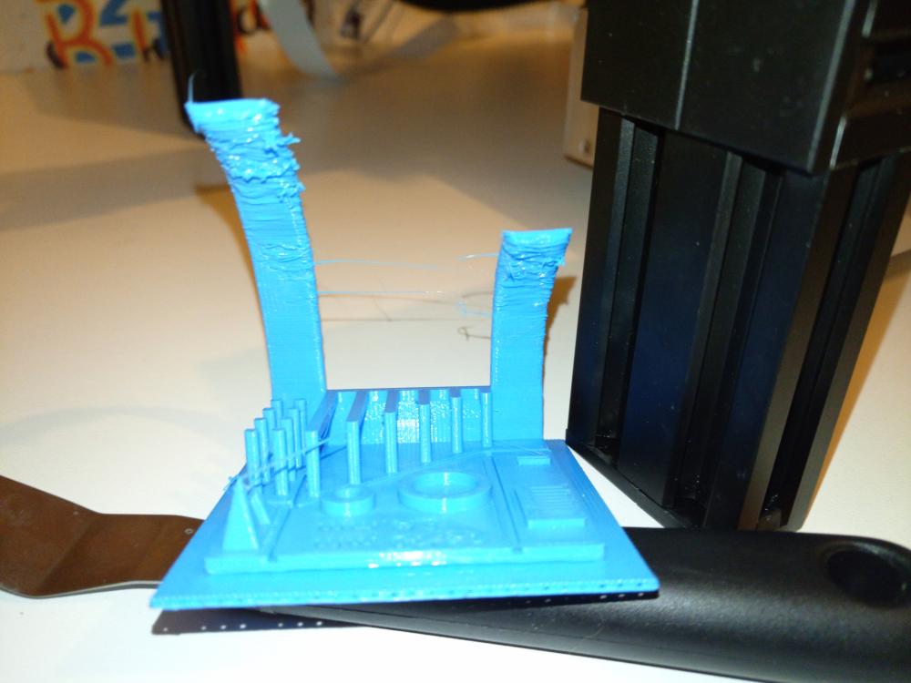

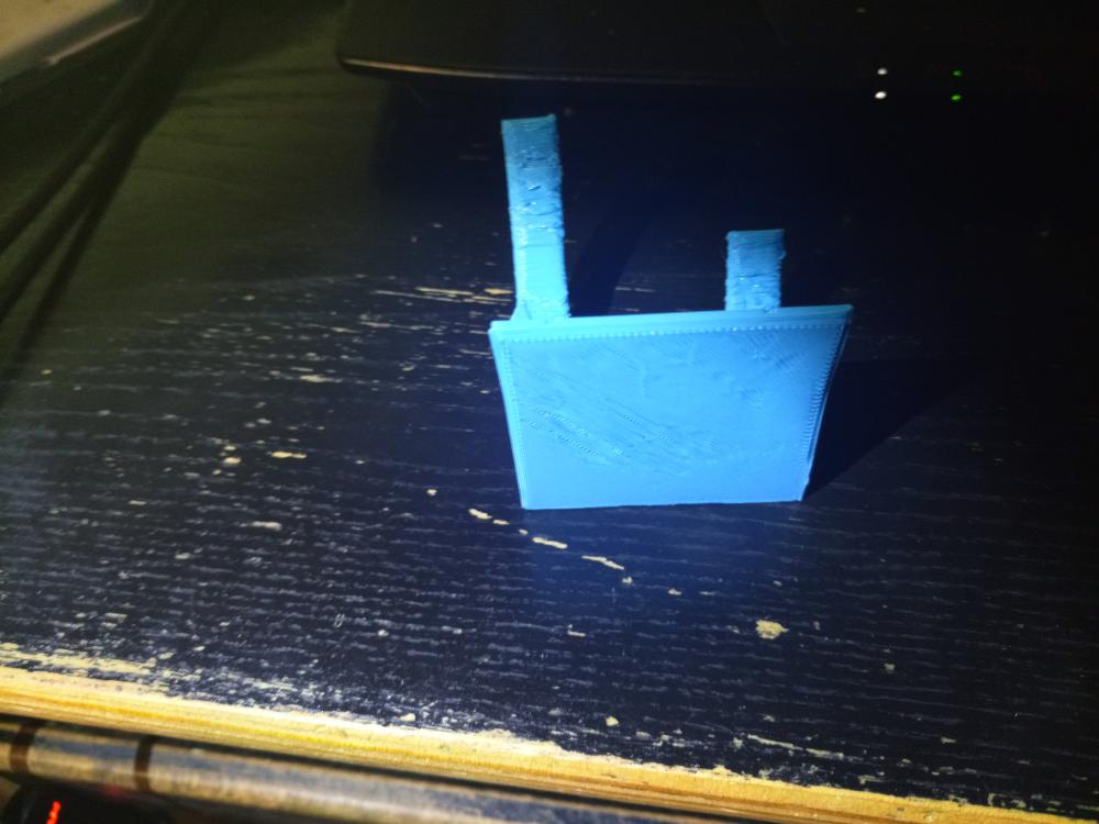

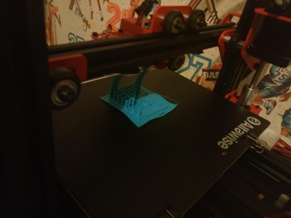

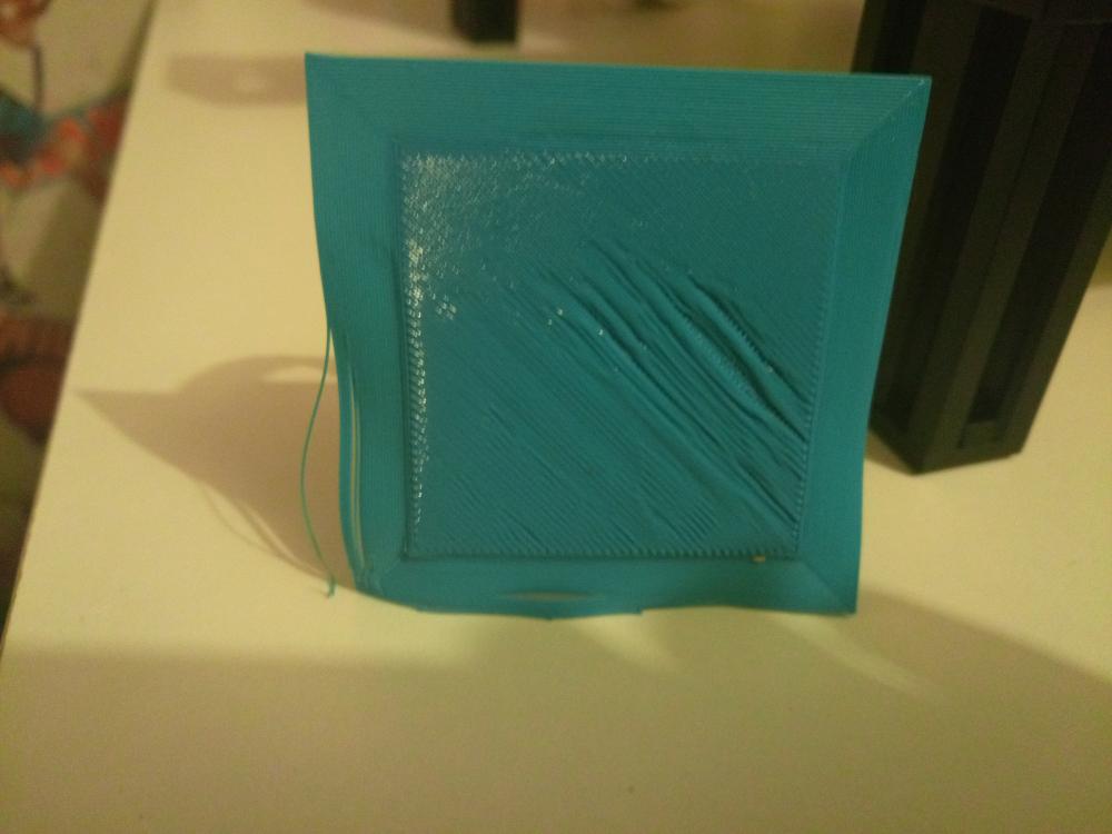

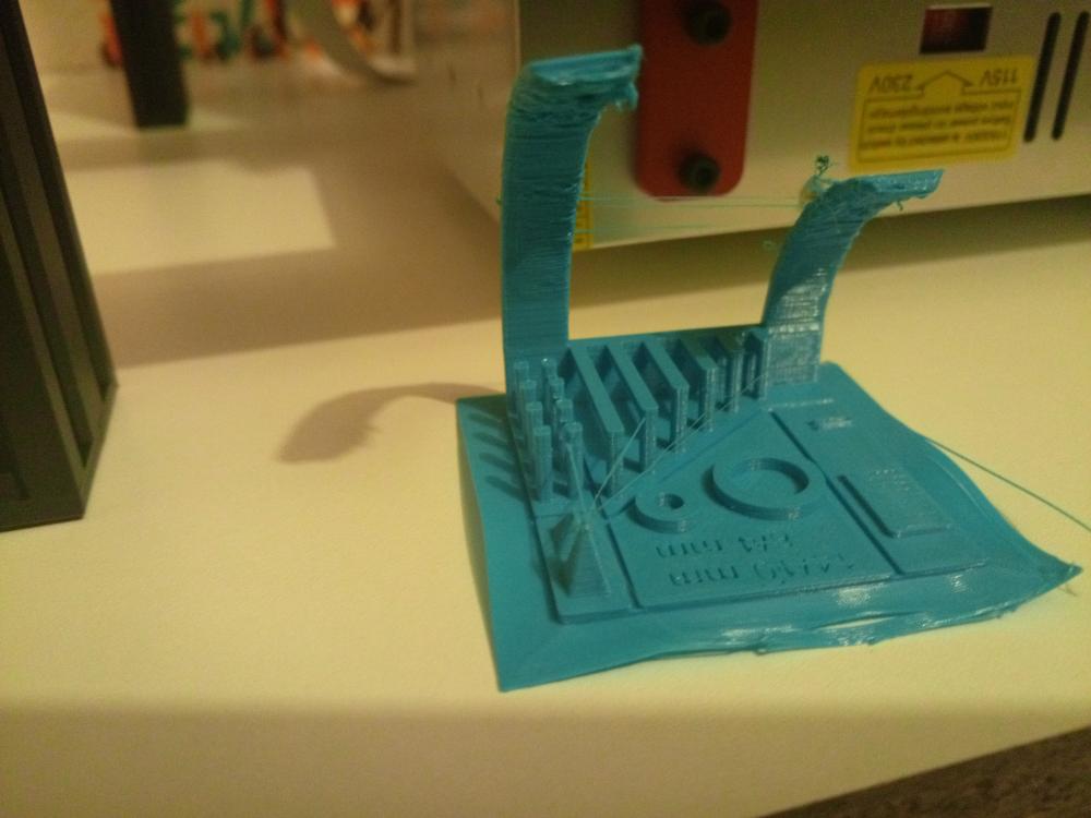

Cyril-Fiesta Posté(e) Janvier 17, 2019 Partager Posté(e) Janvier 17, 2019 (modifié) Bonjour, Après un petit renard assez mignon, j'ai testé le test All-In-One : https://www.thingiverse.com/thing:2975429 Avec une Alfawise U30 Épaisseur de couche : 0.08 (conseillé dans un commentaire du site, j'ai testé, mais au final je pense que 0.1 revient au même, non ?) Infill de 30. Sinon parametre de base de Cura, avec du Brim. Paramètre de base du profil Alfawise U30 Voila le résultat en photo : Pendant impression : Juste après l'impression : Et enfin, après quelques coups d'ébavurage 140mm (je connaissais pas cet outil avant !) : Je constates plusieurs problèmes : 1) décollement de la bordure, mais comme beaucoup de plateau sont légerement bombé, je vais prendre une plaque de verre 220*200*3 à casto (c'est bien les bonnes dimensions ?) et essayé avec 2) La surface de base est irrégulière, y'a des creux (sur la dernière image), c'est dû au plateau ? 3) Le dessous de la surface incliné est épaisse et "boursoufflé" à partir de 50°. Comment corriger ça ? 4) Le test de tolérance est un échec totale, non ? Sur l'avant dernière image, à droite, il devrait y avoir plein de beau trait aligné :s c'est normal comme résultat ? Comment corriger ça ? Merci beaucoup d'avance pour tout vos conseils pour améliorer la qualité Je n'en suis qu'au début, mais déjà rien que ce résultat me fait bien plaisir ! A+ Modifié (le) Janvier 17, 2019 par Cyril-Fiesta Lien vers le commentaire Partager sur d’autres sites More sharing options...

deamoncrack Posté(e) Janvier 17, 2019 Partager Posté(e) Janvier 17, 2019 Salut ! Vu comme ton PLA brille et vu les déformations des ponts, je dirais déjà que ta température d'impression est trop haute, tu étais à combien ? La thermistance te donne elle une information juste ? La température est elle stable ? Lien vers le commentaire Partager sur d’autres sites More sharing options...
Cyril-Fiesta Posté(e) Janvier 17, 2019 Auteur Partager Posté(e) Janvier 17, 2019 Je met à 200°C la buse, et 60 le plateau. La brillance vient ptet de la couleur du pla, non? De base il est déjà assez flash, c'est le Chromatik Bleu Azur de Dagoma (conseillé entre 200 et 200° pour la buse). Et y'a aussi la lampe que j'utilise pour mes photos (le flash c'est pire ^^'). Sinon je peux tenter des fichiers tests de temperatures (les tours avec différents degrés de temps qu'on trouve sur thingiverse) pour voir Sinon la température est stable, aucun courant d'air, une fois la bonne température atteint, l'impression se lance, et il n'y a aucun changement pendant l'impression. (après j'ai rien pour vérifier les infos de l'écrans). Je viens d'imprimer une chenille articulé, pas eu de souci, à part la premiere couche où y'a encore des imperfections (des petites lignes creuses), mais sinon niquel Lien vers le commentaire Partager sur d’autres sites More sharing options...
deamoncrack Posté(e) Janvier 17, 2019 Partager Posté(e) Janvier 17, 2019 Effectivement je ne connais pas le Chromatik mais c'est une règle qui s'applique à pas mal de PLA, plus c'est chaud plus ça brille ! Sinon si la température à l'écran est stable c'est déjà une bonne chose, ça voudrait dire que le PID de la machine est compatible avec l'AiO, en revanche il serait bien de savoir si la thermistance te donne une information juste, à froid elle te donne bien la température ambiante ? Lien vers le commentaire Partager sur d’autres sites More sharing options...

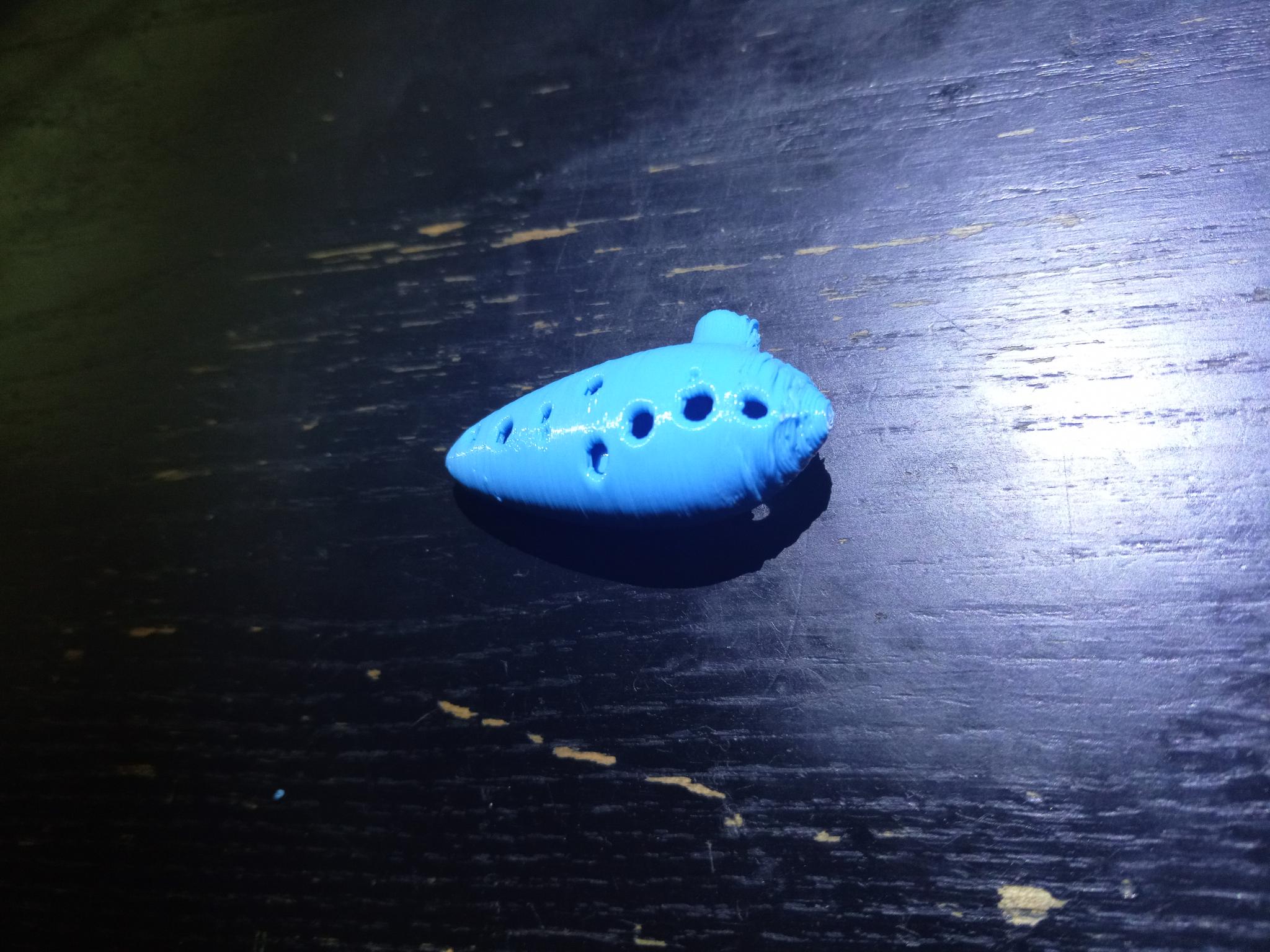

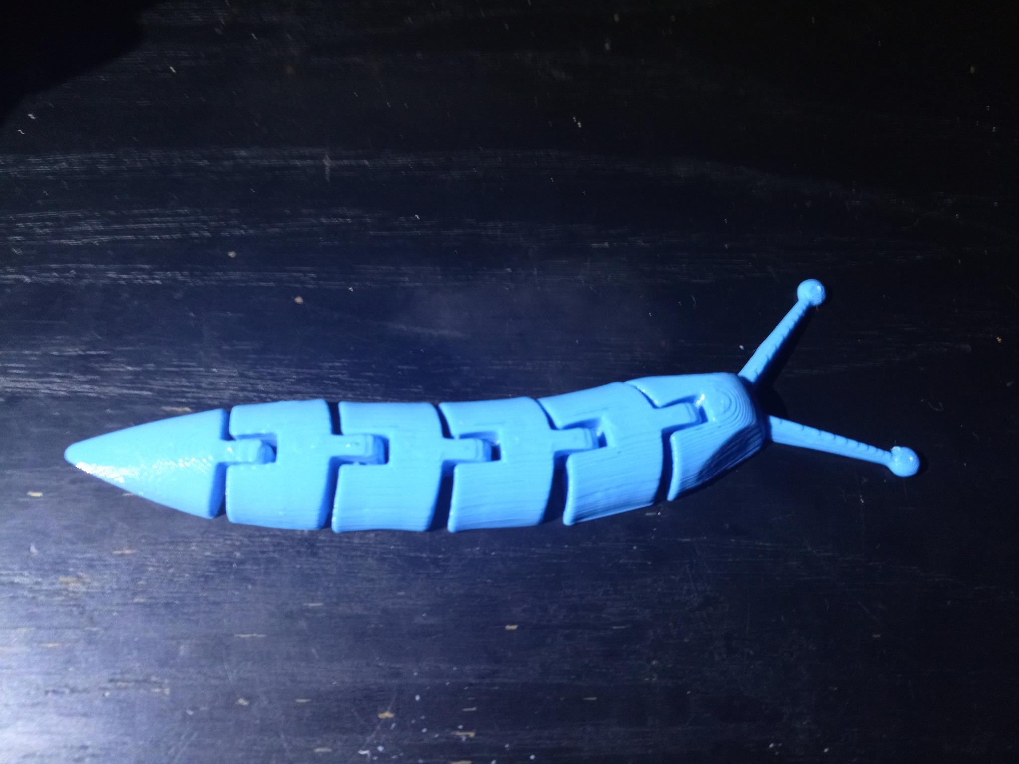

Cyril-Fiesta Posté(e) Janvier 17, 2019 Auteur Partager Posté(e) Janvier 17, 2019 (modifié) Merci pour vos conseils. là j'ai relancé une impression (un ocarina mais taille 30% pour tester vite fait un truc imprimé verticalement, avec support et raft (pas encore essayé, j'ai testé que jupe et bordure)) Ce weekend j'essayerais avec d'autres températures (190° je pense) et dés que j'ai la vitre, je teste avec (ou si je prend pas de vitre, vu que le plateau à pas l'air mauvais, au moins je testerais avec de la laque en attendant) En attendant, voila ma petite chenille articulée ^^ Modifié (le) Janvier 17, 2019 par Cyril-Fiesta Lien vers le commentaire Partager sur d’autres sites More sharing options...
pascal_lb Posté(e) Janvier 17, 2019 Partager Posté(e) Janvier 17, 2019 il y a 5 minutes, Cyril-Fiesta a dit : En attendant, voila ma petite chenille articulée ^^ je me demande si il ne faudrait pas que tu baisses également ton débit (flow) de 10 ou 15% Lien vers le commentaire Partager sur d’autres sites More sharing options...
Cyril-Fiesta Posté(e) Janvier 17, 2019 Auteur Partager Posté(e) Janvier 17, 2019 (modifié) Ok, je testerais Mon ocarina vient de se finir, le haut est plutot bon, mais la partie basse est assez dégueu :s Je le referais demain avec flow et temperature différentes pour voir ce que ça donne :s La c'est en layer 0.2, infill de 100%, et pas encore changé les autres paramètres (donc temp 200°/60°), et le raft a bien adhéré et s'est détaché un peu durement mais pas difficilement Sinon il sonne bien pour sa taille (bon pas moyen d'en jouer vraiment avec les trous vu la taille xD) Modifié (le) Janvier 17, 2019 par Cyril-Fiesta Lien vers le commentaire Partager sur d’autres sites More sharing options...
pascal_lb Posté(e) Janvier 18, 2019 Partager Posté(e) Janvier 18, 2019 Il y a 10 heures, Cyril-Fiesta a dit : Ok, je testerais est ce que tu mets ton ventilo de pièce en route… ? en règle générale il doit être éteind à la première couche et à 100% pour les couches suivantes... Lien vers le commentaire Partager sur d’autres sites More sharing options...

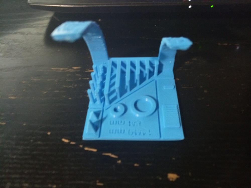

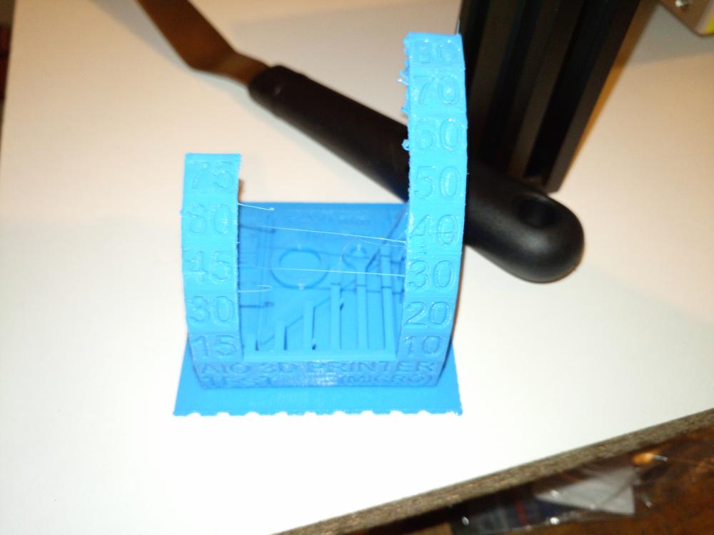

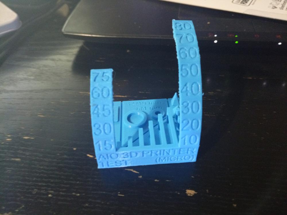

Cyril-Fiesta Posté(e) Janvier 19, 2019 Auteur Partager Posté(e) Janvier 19, 2019 (modifié) Mon test All-In-One avec temperature 190° et flow à 90% est bientot fini, dés que c'est fait, je poste les photos Pour l'instant, je constate que y'a moins de "fil" résiduel, mais y'en a quand même quelques uns (5, 3 entres une pyramides et un pont, et 2 entre les 2 barres inclinés). Donc ça m'a l'air mieux, mais 190° est donc encore trop chaud ? 185° ça va suffire pour du PLA ? Je constate un autre problème, soit j'y ai pas fait gaffe avant, soit c'est nouveau : ma buse frotte lorsqu'elle passe sur la tour de gauche, au début du "75". à chaque couche, elle frotte cette tour par l'arriere, ça la bouge et ça fait un petit "clac" (le plastique qui bouge contre la buse). Je vais vérifier avec une feuille mon alignement, sinon je vais voir comment régler ça :s Entre j'essayerais de faire un cube de calibration pour l'extrudeur. Edit : bon l'alignement est bon, mais peu précis, genre la feuille gratte plus dans un coin que dans un autre, mais si je resserre, c'est un autre coin, qui bloque, etc. Surement du au plateau (surement bombé), là c'est a peu près equitable (la feuille gratte plus ou moins a chaque coin), en attendant que je prenne une vitre ^^ Voila les photo du test (ça flash avec le flash :s) La je vais lancer ce test : https://www.thingiverse.com/thing:12925 Je vais en faire 3, en variant la temp° et le flow : 185-85, 185-90 et 190-85, et comparer les 3 Ensuite cube de calibration edit 2 : bon dans les 3 cas j'ai des fils, et le haut est mal fini, y'a des trous, genre manque de filament par endroit. (plus visible en flow 85). Le mieux semble être 185° mais avec flow de 90. Dans tout les cas, c'est pas parfait. Après ça peut aussi venir du plateau, du ventilo de la buse, etc. Et au final, le resultat est pas dégueu avec support, c'est juste sans support. Donc je peux m'imprimer mes vrais trucs en 190-90 avec support ^^. Je tente un dernier test en 185° et flow de 95% en espérant que le haut soit bon et peu de fil Modifié (le) Janvier 19, 2019 par Cyril-Fiesta Lien vers le commentaire Partager sur d’autres sites More sharing options...
CacaoTor Posté(e) Janvier 19, 2019 Partager Posté(e) Janvier 19, 2019 (modifié) Il y a 4 heures, Cyril-Fiesta a dit : Mon test All-In-One avec temperature 190° et flow à 90% est bientot fini, dés que c'est fait, je poste les photos Pour l'instant, je constate que y'a moins de "fil" résiduel, mais y'en a quand même quelques uns (5, 3 entres une pyramides et un pont, et 2 entre les 2 barres inclinés). Donc ça m'a l'air mieux, mais 190° est donc encore trop chaud ? 185° ça va suffire pour du PLA ? Je constate un autre problème, soit j'y ai pas fait gaffe avant, soit c'est nouveau : ma buse frotte lorsqu'elle passe sur la tour de gauche, au début du "75". à chaque couche, elle frotte cette tour par l'arriere, ça la bouge et ça fait un petit "clac" (le plastique qui bouge contre la buse). Je vais vérifier avec une feuille mon alignement, sinon je vais voir comment régler ça :s Entre j'essayerais de faire un cube de calibration pour l'extrudeur. Edit : bon l'alignement est bon, mais peu précis, genre la feuille gratte plus dans un coin que dans un autre, mais si je resserre, c'est un autre coin, qui bloque, etc. Surement du au plateau (surement bombé), là c'est a peu près equitable (la feuille gratte plus ou moins a chaque coin), en attendant que je prenne une vitre ^^ Voila les photo du test (ça flash avec le flash :s) La je vais lancer ce test : https://www.thingiverse.com/thing:12925 Je vais en faire 3, en variant la temp° et le flow : 185-85, 185-90 et 190-85, et comparer les 3 Ensuite cube de calibration edit 2 : bon dans les 3 cas j'ai des fils, et le haut est mal fini, y'a des trous, genre manque de filament par endroit. (plus visible en flow 85). Le mieux semble être 185° mais avec flow de 90. Dans tout les cas, c'est pas parfait. Après ça peut aussi venir du plateau, du ventilo de la buse, etc. Et au final, le resultat est pas dégueu avec support, c'est juste sans support. Donc je peux m'imprimer mes vrais trucs en 190-90 avec support ^^. Je tente un dernier test en 185° et flow de 95% en espérant que le haut soit bon et peu de fil Il faudrait jouer sur la rétractation. Mais on dirait que ta ventilation de filament est insuffisante... La distance est quand même importante, et tu ne chauffe pas beaucoup. EDIT : As-tu vérifier que ton axe X était bien parallèle ? Modifié (le) Janvier 19, 2019 par CacaoTor Lien vers le commentaire Partager sur d’autres sites More sharing options...

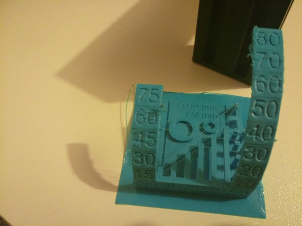

Cyril-Fiesta Posté(e) Janvier 19, 2019 Auteur Partager Posté(e) Janvier 19, 2019 L'axe X est bien parallèle. Pour le ventilo, j'ai vu que certains l'avaient remplacé par des plus silencieux et surtout plus efficace, je vais ptet devoir le faire :s Bon pour l'instant je vais rester en 185° et 95% de flow, et tester le cube de calibration demain ^^ Lien vers le commentaire Partager sur d’autres sites More sharing options...
CacaoTor Posté(e) Janvier 19, 2019 Partager Posté(e) Janvier 19, 2019 il y a 32 minutes, Cyril-Fiesta a dit : L'axe X est bien parallèle. Pour le ventilo, j'ai vu que certains l'avaient remplacé par des plus silencieux et surtout plus efficace, je vais ptet devoir le faire :s Bon pour l'instant je vais rester en 185° et 95% de flow, et tester le cube de calibration demain ^^ Tu utilise quel fang ? Lien vers le commentaire Partager sur d’autres sites More sharing options...

Cyril-Fiesta Posté(e) Janvier 20, 2019 Auteur Partager Posté(e) Janvier 20, 2019 (modifié) Non, le filament s'arrête bien après l'extrusion, ça ne "coule" pas. Parfois le premier extrude se colle à la buse plutôt que de couler droit par contre edit : premiere cube de calibration finit, X et Y 19.9 environ (pied a coulisse de chez Action donc coté précision à 0.1mm, c'est à voir :s), Z à 19.3, donc j'ai passé le Z-steps/mm de 400 à 412 et relancer un test, ça devrait être précis en tout cas, le cube est bien net, et les lettres bien creusée, bien belle, c'est cool ça ^^ Après ce test je passe à de vrai impression (déjà une mini-poubelle pour toutes mes chutes de filament xD) Édit 2 : 2eme cube niquel, 20mm (ou 19.9). Par contre maintenant la première couche est pas/peu fournit en plastique, ainsi que la jupe. Et l'extruder clac pendant les premières couches. Je vais revoir mon axe Z et refaire le test de la feuille encore :s Modifié (le) Janvier 20, 2019 par Cyril-Fiesta Lien vers le commentaire Partager sur d’autres sites More sharing options...
