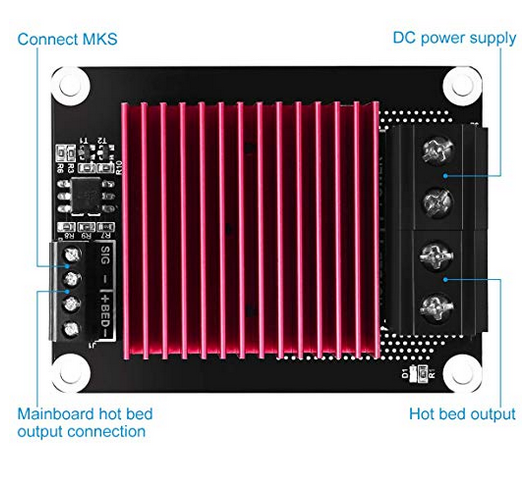

pascal_lb Posté(e) Janvier 17, 2019 Partager Posté(e) Janvier 17, 2019 (modifié) il y a 15 minutes, Yo' a dit : La question est "quelle est la chute de tension sur ton imprimante". si j'ai le temps ce weekend je sortirais le multimètre, mais en attendant je fais part d'une remarque, machine U30 en 24V avec lit et tête d'origine mais carte MKS SBASE pour une montée à 60° 3 minutes ensuite avec la température du lit stabilisée, 1minute pour atteindre 200° j'ai monté un mosfet MKS et là surprise le lit met toujours 3 minutes pour atteindre les 60° par contre la tète ne met plus que 35 secondes pour arriver à 200°...... Modifié (le) Janvier 17, 2019 par pascal_lb 1 Lien vers le commentaire Partager sur d’autres sites More sharing options...
windaube Posté(e) Janvier 17, 2019 Partager Posté(e) Janvier 17, 2019 (modifié) je viens d'essayer sur mon anet A8 avec alimentation d'origine, sans hotend et avec mosfet externe 25A entrée du mosfet a vide : 12.88V entree du mosfet en charge : 12.51V sortie du mosfet en charge : 12.35V entree du plateau : 11.88V j'ai aucune idee de la puissance su plateau d'origne et niveau section je dirai que cest du 0.75 X 4 ( 2 fil pour le + et 2 pour le - ) sinon si tu cherche a augmenter ta temperature avant de regarder pour augmenter ta tension regarde peut etre coté isolation sous le plateau ? Modifié (le) Janvier 17, 2019 par windaube 1 Lien vers le commentaire Partager sur d’autres sites More sharing options...

pascal_lb Posté(e) Janvier 18, 2019 Partager Posté(e) Janvier 18, 2019 Il y a 1 heure, Yo' a dit : Pour la buse, je présume ? oui, parce que pour le lit à cette température je fait des frites Il y a 1 heure, Yo' a dit : Sur le lit ou sur la buse ? sur le lit, pour la buse, je ne vois pas vraiment d'intérêt d'en mettre un vu la consommation de celle ci... 2 Lien vers le commentaire Partager sur d’autres sites More sharing options...
trotro Posté(e) Janvier 18, 2019 Partager Posté(e) Janvier 18, 2019 il y a 46 minutes, pascal_lb a dit : sur le lit, pour la buse, je ne vois pas vraiment d'intérêt d'en mettre un vu la consommation de celle ci... donc résumons, tu montes un mosfet sur le lit et tu gagnes 25s pour la chauffe de la tête Lien vers le commentaire Partager sur d’autres sites More sharing options...
pascal_lb Posté(e) Janvier 18, 2019 Partager Posté(e) Janvier 18, 2019 il y a 10 minutes, trotro a dit : tu montes un mosfet sur le lit et tu gagnes 25s pour la chauffe de la tête exactement, ça te fait marrer mais c'est la réalité et j'ai été le premier surpris alors pour le pourquoi du comment... je suppute que pour l'alimentation du mosfet je suis parti d'un câble directe de l'alimentation et du coup le câble d'origine (qui m'a l'air d'une bonne section) n'alimente plus que la carte et la tête d'impression… après des spécialistes auront peut être une explication… mais pour ma part mes compétences s'arrête là Lien vers le commentaire Partager sur d’autres sites More sharing options...

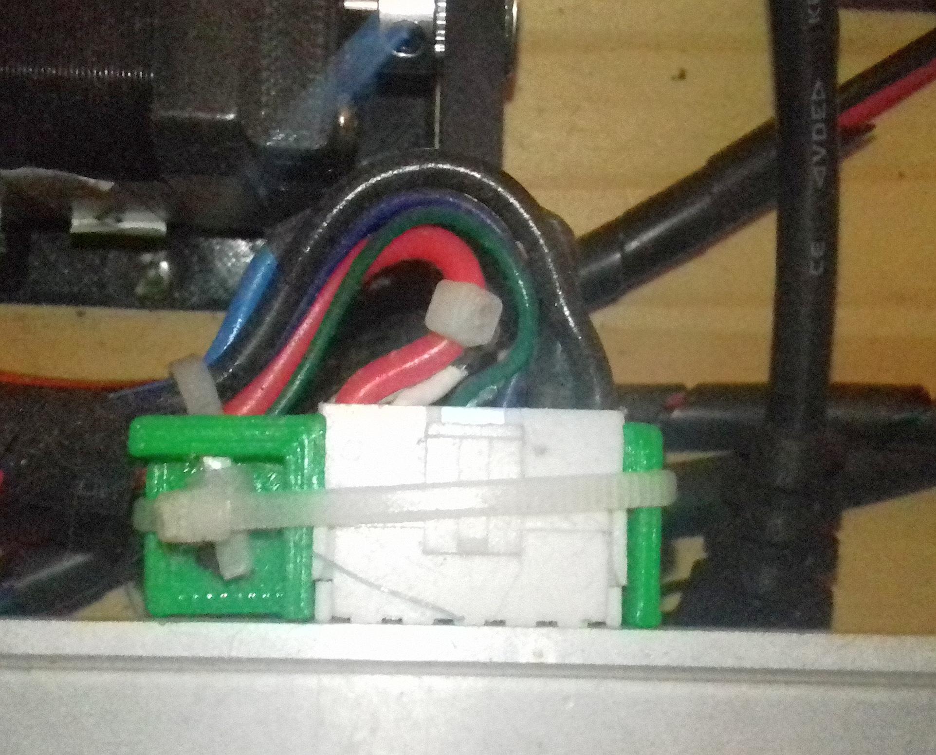

Janpolanton Posté(e) Janvier 19, 2019 Partager Posté(e) Janvier 19, 2019 (modifié) Bonjour à tous, Mes mesures : Imprimante : Anet A8 Tension alimentation : 12.02V Tension aux bornes du HB : 11.65V Mosfet externe maison avec FQP30N06 Section des conducteurs : 1.5 mm² doublés soit 3mm² Voilà... Edité : Détail de mon connecteur hotbed avec conducteurs doublés Modifié (le) Janvier 19, 2019 par Janpolanton 1 Lien vers le commentaire Partager sur d’autres sites More sharing options...

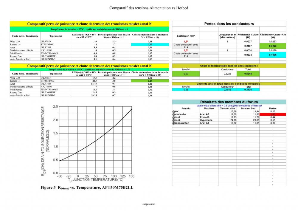

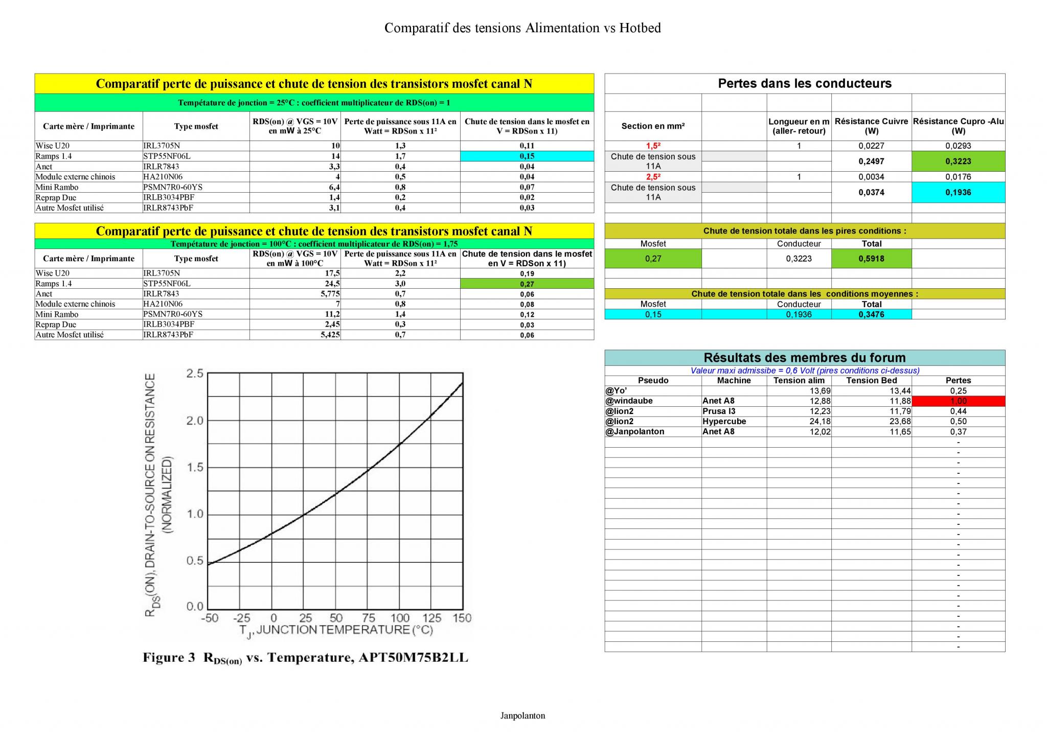

Yo' Posté(e) Janvier 28, 2019 Auteur Partager Posté(e) Janvier 28, 2019 Hello, @Janpolanton ( merci à lui ) a créé un tableau récapitulatif. Malheureusement, le peu de données récoltées ne permettent pas de tirer de conclusion. Si d'autres personnes participent à l'étude, je ferai évoluer le fichier. @windaube, JPA et moi pensons que ta forte chute de tension est due à une section trop faible de tes câbles d'alimentation. Il serait intéressant de voir la différence après avoir recâblé en 1x 14 AWG (par exemple ... ) A noter que toutes les machines dans l'étude ont été recâblées et utilisent un mosfet pour alimenter le plateau chauffant. L'expérience de @pascal_lb qui arrive à diminuer la durée de la montée en température de la buse en montant un mosfet pour le plateau laisse penser que la section des câbles d'alimentation d'origine est insuffisante. Qui sera le prochain à partager ses tensions ? 1 Lien vers le commentaire Partager sur d’autres sites More sharing options...
windaube Posté(e) Janvier 28, 2019 Partager Posté(e) Janvier 28, 2019 plop beau boulot !!! après gratter 0.1 volts par si par la est bien utile ? sinon tu prend 12.88 mais cette tension est avec une alimentation a vide dans rien en charge, elle tombe a 12.51 quant le lit chauffe a l'entré du mosfet et 12.35 en sortie Lien vers le commentaire Partager sur d’autres sites More sharing options...
Yo' Posté(e) Février 1, 2019 Auteur Partager Posté(e) Février 1, 2019 Lu, Le 28/01/2019 at 20:08, windaube a dit : gratter 0.1 volts par si par la est bien utile ? Là, c'est plus 0,5V. Tout dépend du temps que tu veux attendre pour que le plateau et la buse arrivent à température. J'ai aussi remarqué que ma buse remontait plus vite en température lorsque le ventilo se met en route et ça m'évite les "thermal runaway" ou de devoir augmenter le flux par paliers. L'idée de cette étude était d'avoir un certain nombre de retours sur expérience montrant que les mosfet ne sont pas seulement utiles pour la sécurité, mais qu'il améliorent aussi le confort d'utilisation de l'imprimante en permettant des chauffes plus rapides (avec la section de câble adéquate). Lien vers le commentaire Partager sur d’autres sites More sharing options...
