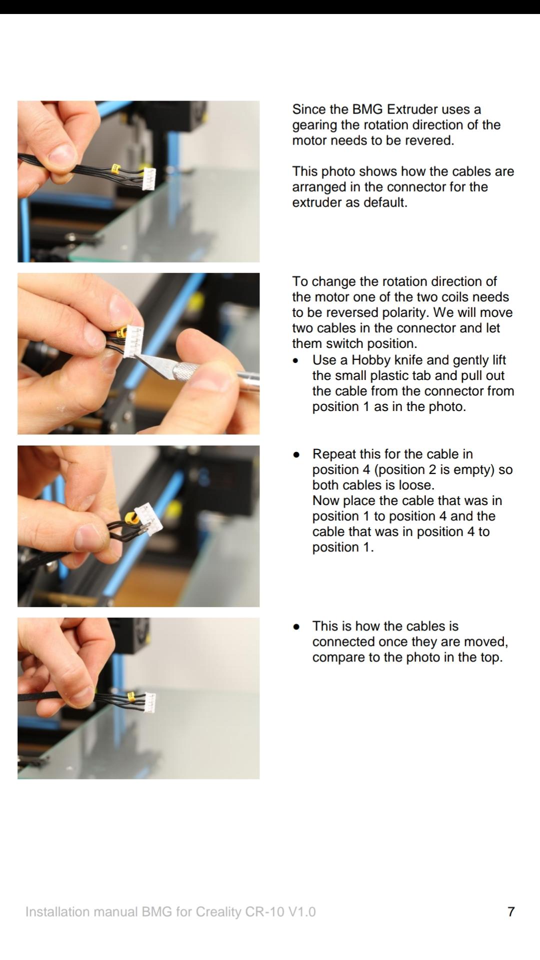

Soowarez Posté(e) Janvier 17, 2019 Partager Posté(e) Janvier 17, 2019 Bonjour, Allons droit au but, sur ma Ender 3 j’ai un gros problème par rapport à mon moteur de l’extrudeur qui tourne dans le mauvais sens, au lieu de pousser le filament vers le PTFE, il l’explulse vers la bobine. j’ai donc acheter une nouvelle carte mère CREALITY Ender 3 original mais le problème et toujours présent. Verification des branchement et pour moi tout et correct. moteur changer mais le problème et toujours présent. les changements par rapport à l’extrudeur sont : - titan extrudeur : https://m.aliexpress.com/item/32815777441.html?trace=wwwdetail2mobilesitedetail&productId=32815777441&productSubject=32815777441&tt=sns_none&aff_platform=default&cpt=1547765422559&sk=cM5nMnlf&aff_trace_key=81eb010821b647d3932286a4c4283ee0-1547765422559-01345-cM5nMnlf&terminal_id=9e5cf7b035e7481595de4123187a2fd6 Le firmware de la carte mère et d’origine, elle et pas sous Marlin ect ... Voila si une personne sais comment réglé ce problème, je suis preneur Merci d’avance Lien vers le commentaire Partager sur d’autres sites More sharing options...
Vince51 Posté(e) Janvier 17, 2019 Partager Posté(e) Janvier 17, 2019 Bonjour Il suffit d'inverser deux fils de phase sur le connecteur moteur de l'extrudeur. 1 1 Lien vers le commentaire Partager sur d’autres sites More sharing options...

Bosco2509 Posté(e) Janvier 18, 2019 Partager Posté(e) Janvier 18, 2019 Comme l'on très bien indiqué @Vince51 et @dragon-shark , étant donné que tu as changé l'extrudeur, c'est normal que le nouvel extrudeur tourne à l'envers, car l'alimentation sur les "Creality" (et sûrement d'autres modèles), les fils de phase (d'alimentation) sont inversés. Alors après... dans le Marlin, il est possible de modifier les valeurs des moteurs pour "inverser" le sens de rotation... je ne connais pas la manipulation exacte, mais j'ai un vague souvenir d'avoir vu une vidéo où c'était expliqué la marche à suivre (cf : Google est ton meilleur ami). Lien vers le commentaire Partager sur d’autres sites More sharing options...

Soowarez Posté(e) Janvier 18, 2019 Auteur Partager Posté(e) Janvier 18, 2019 Merci les gars, mon problème et résolue apres avoir inverser les cable de mon moteur. Maintenant reste plus qu'as modifier mes steps /mm vue que j'ai changer mon extruder. Merci les potos Lien vers le commentaire Partager sur d’autres sites More sharing options...
