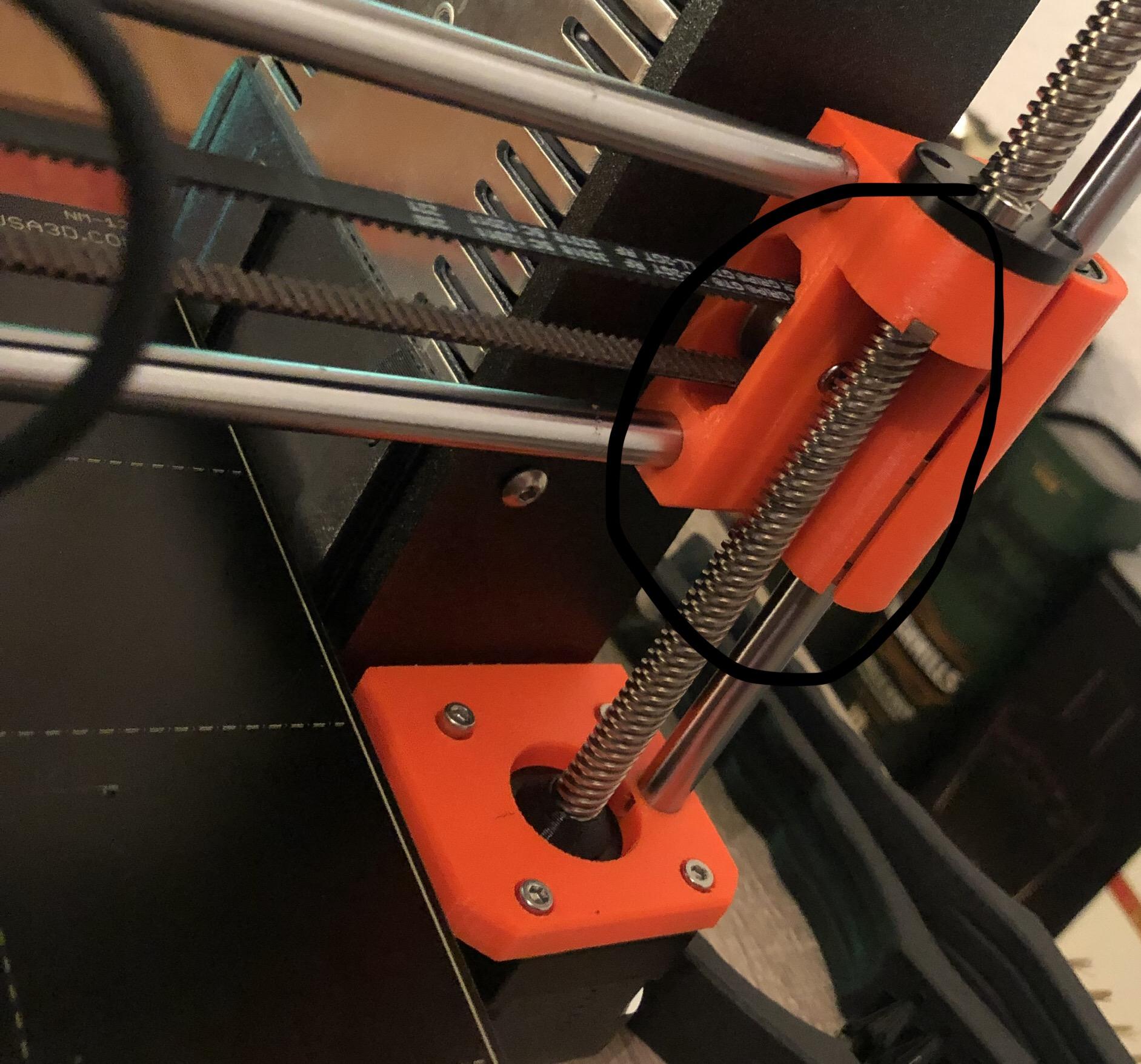

Anatole33 Posté(e) Janvier 18, 2019 Partager Posté(e) Janvier 18, 2019 Bonjour, j'ai un soucis avec ma prusa mk3 que j'ai monté en kit, je m'explique : Lors du premier démarrage, les tests se sont plutôt bien passés, mais il a fallu les faire quand même plusieurs fois. J'ai donc ensuite lancé une première impression 3D, qui à loupé à cause de mauvais calibrages je pense. Maintenant, je n'arrive même plus à finir la phase de test que l'on doit faire au démarrage de l'imprimante, le fameux "Wizard". Quand je lançe le test, ceci se passe : - Fan test OK avec Extruder Fan et Printer Fan OK - Checking hotend OK avec les axes X OK, Y et Z Ok également. - Calibrating Home passe également. - Checking Bed OK - Filament Sensor OK Le soucis arrive juste après : Quand l'imprimante dit "I will run XYZ calibration now. It will take approx. 12mins." J'appuie sur OK, Auto home s'affiche à l'écran, ensuite Calibrating Z, et là le problème arrive : L'imprimante monte légèrement sur l'axe Z (environ à 5 cm du plateau) et me dit "Please clean the nozzle for calibration. Click when done". J'appuie donc sur OK car le nozzle est propre (regardez la photo "Tête"et dites moi ce que vous en pensez). Ensuite l'imprimante me dit "Is steel sheet on heatbed ?", j'appuie bien sur "No" car la feuille de métal n'est pas sur le lit chauffant. Enfin, l'imprimante me dit " Place a sheet of peper under the nozzle during the calibration of first 4 points. If the nozzle catches the paper, power off the printer immediately", j'appuie sur OK en ayant placé une feuille de papier comme dit dans le message. Et là, l'imprimante descend jusqu'a toucher le plateau (des fois même pas aussi bas) et m'affiche "Calibration failed ! Check the axes and run again" ! J'ai éssayé pas mal de chose, comme faire les test un par un manuellement, mais lorsque je lance par exemple la calibration "Mesh Bed LEveling", la tête vient écraser le lit sur le point de droite (le troisième). La calibration de la sonde (avec l'écart nécessaire avec le Serflex) est bien faite pourtant. J'ai également essayé de desserrer les écrous noirs de l'axe Z (Photo écrou moteur axe Z:X) Pensez-vous qu'il reste du PLA à l'intérieur de la tête et c'est pour cela que j'ai un message d'erreur ? Si c'est le cas, est-ce que je peux la démonter ? Ou alors que les écrous du bas (photo écrou moteur bas) sont trop sérrés ? Le plateau est droit ainsi que les axes vérifiés au niveau. Le logiciel mis à jour : 3.5.1-1778 ! Merci d'avance à ceux qui m'aideront :) écrou moteur axe Z:X.HEIC écrou moteur bas.HEIC Tête.HEIC Lien vers le commentaire Partager sur d’autres sites More sharing options...

Anatole33 Posté(e) Janvier 18, 2019 Auteur Partager Posté(e) Janvier 18, 2019 (modifié) Bon, problème résolu pour moi ! C'était une vis à l'envers (vis sur la photo Vis moteur) qui frottait contre le moteur droit de l'axe Z, du coup l'imprimante croyait que l'axe butait tout en haut alors que c'était la résistance du moteur qui faisait croire ça et elle se mettait en erreur ! En fait j'avais mis la vis en photo du mauvais sens, du coup au lieu d'avoir le pas de vis à l'intérieur, il y avait l'écrou qui dépassait et frottait ! Pour ton montage, prends bien le temps et je te conseille de prendre le manuel en français (sur le site de prusa) en plus de l'anglais pour mieux comprendre. Des fois, les images portent à confusion entre le pas de vis et les écrous ! Je mets la photos correspondante ! Bon montage à toi Modifié (le) Janvier 18, 2019 par Anatole33 Lien vers le commentaire Partager sur d’autres sites More sharing options...
