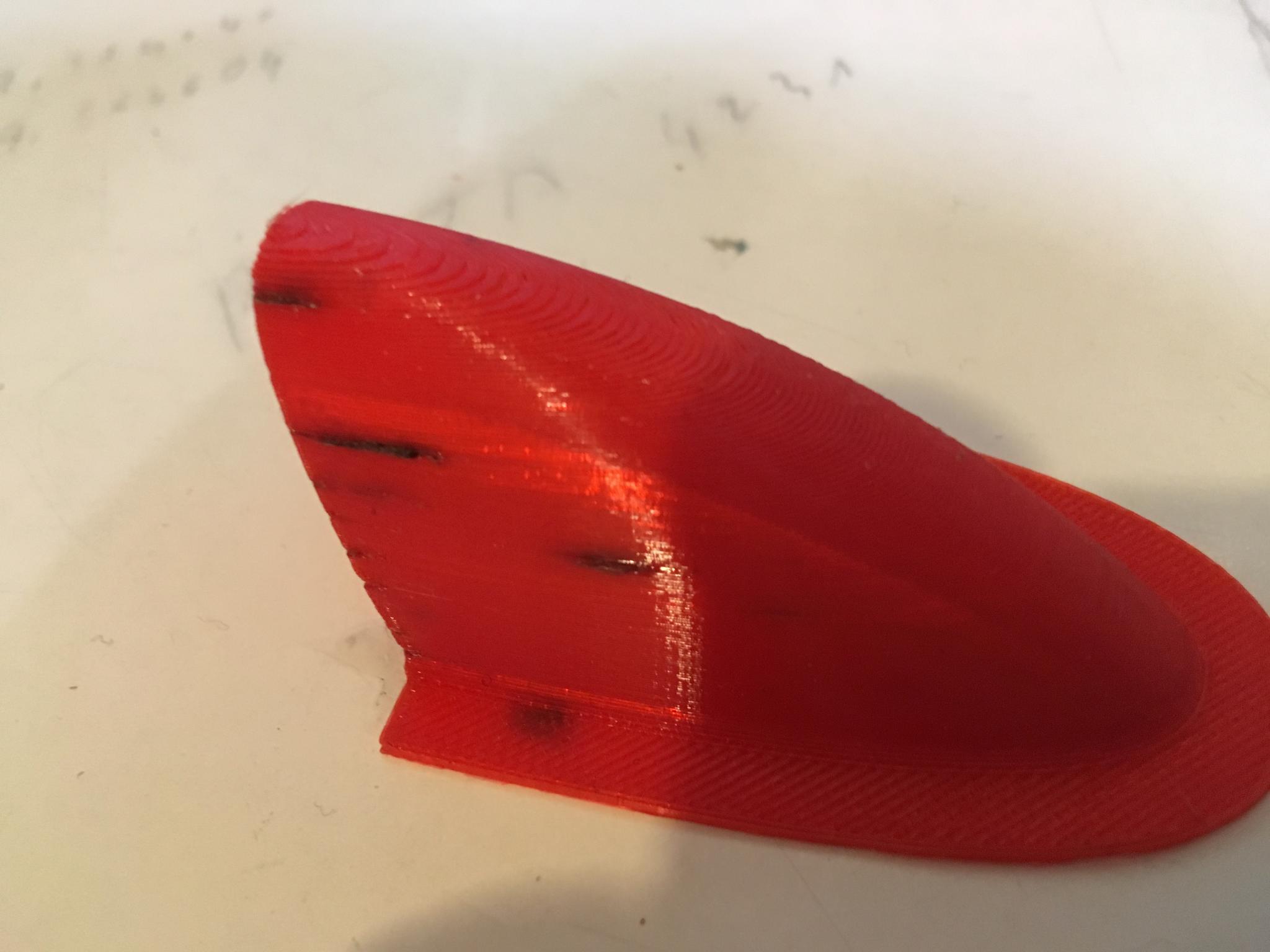

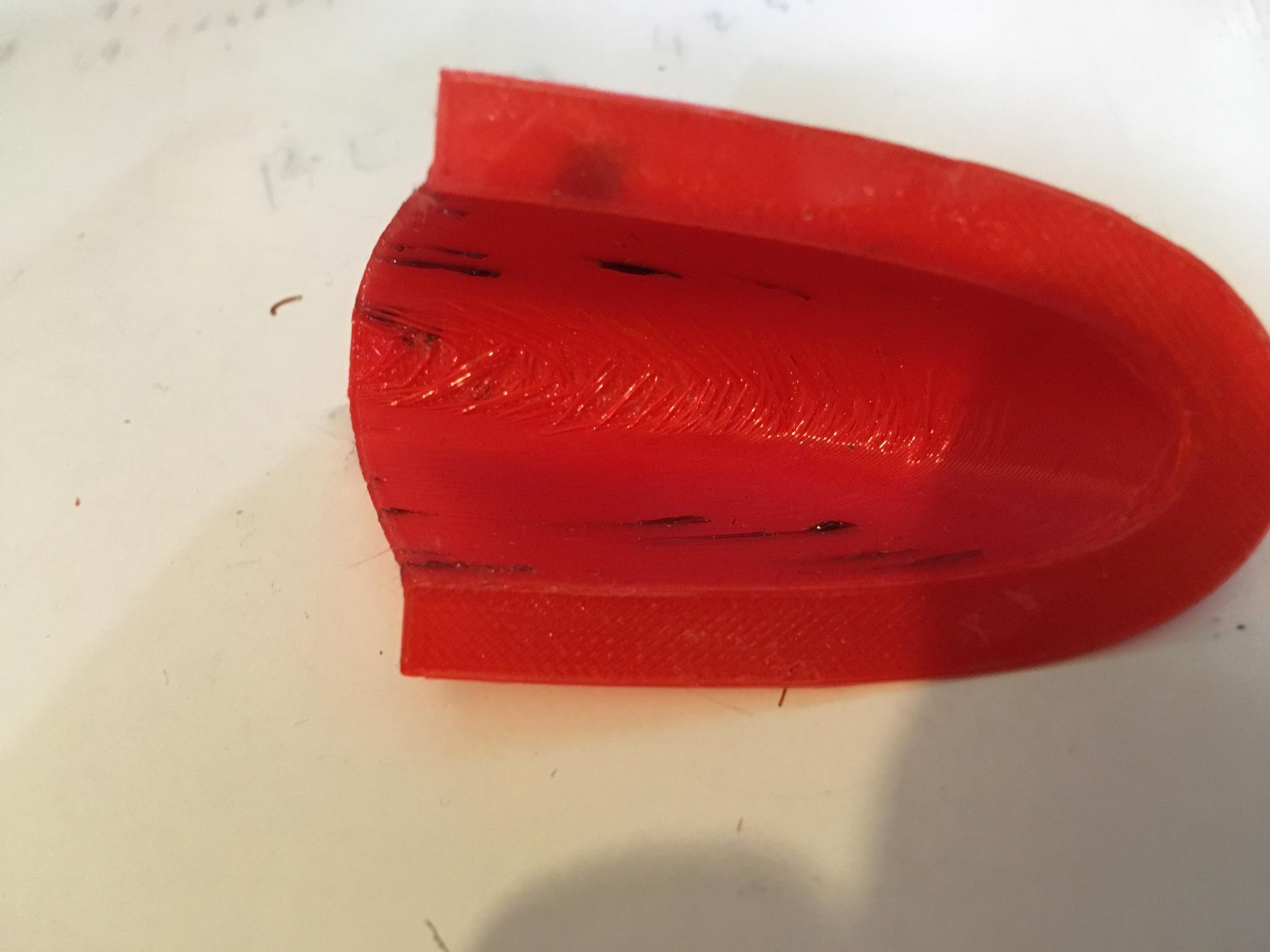

impression brûlée, noircie
diiity
C'est ma seconde impression où le fil a du brûler et noircir.
J'ai cru que c'était une fuite au niveau de la buse et du corps de chauffe, mais je ne vois rien.
Je chauffe mon PLA, rouge à 215° alors que le gris de la même marque(grossiste3D) je le chauffe à 205°.
De plus les 2 impressions brûlées n'ont pas été faite l'une derrière l'autre.
Qu'en pensez vous?

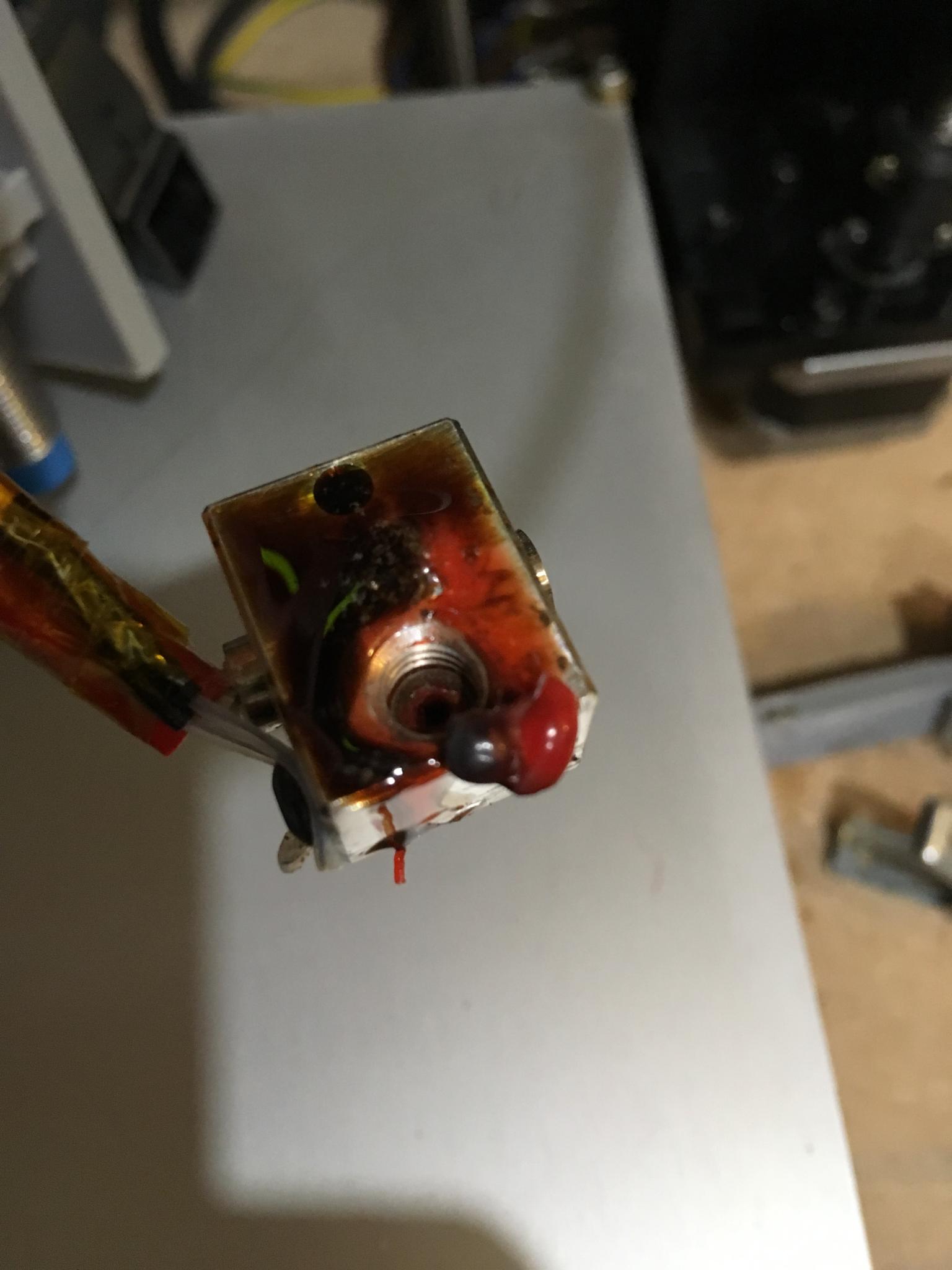

Salut,
C'est ta buse qui est mal purgée.
Tu dois avoir un espace rempli de filament noir (ou de filament mélangé)  dans ton corps de chauffe.
Lien vers le commentaire
Partager sur d’autres sites

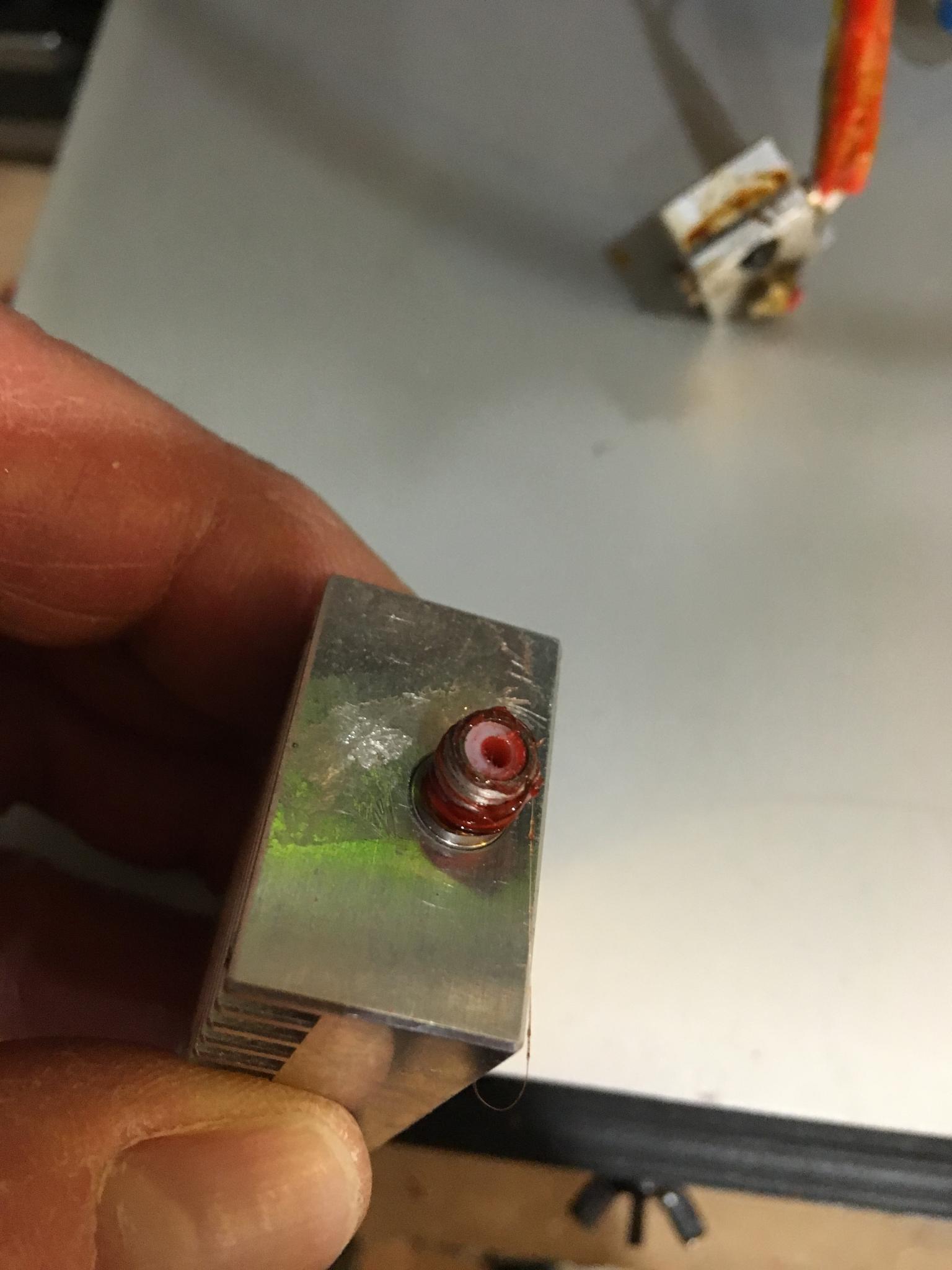

j'ai pas de fil noir.
Par contre, c'est bien la buse qui fuit.
Qu'est ce que je peux faire, elle est serré à fond, à part la changer et encore, c'est peut être le corps de chauffe qui déconne?
C'est pas la buse mais le corps de chauffe au dessus, que puis je faire?
