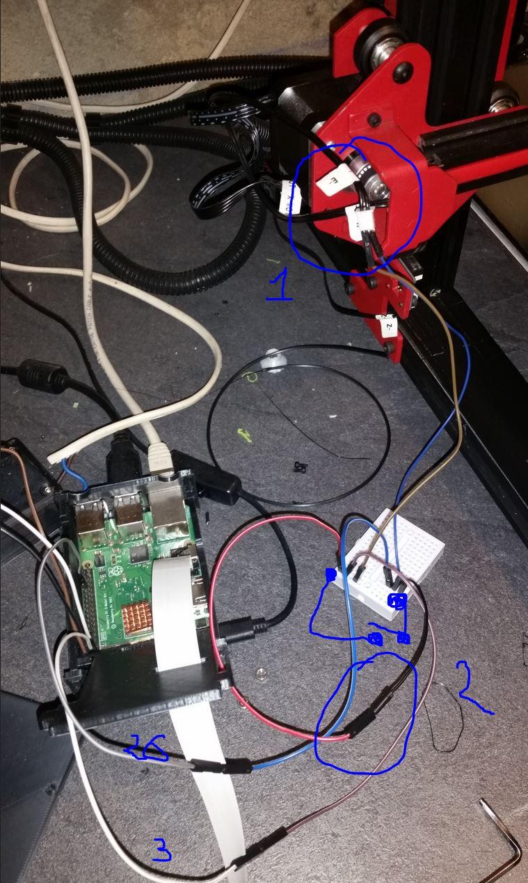

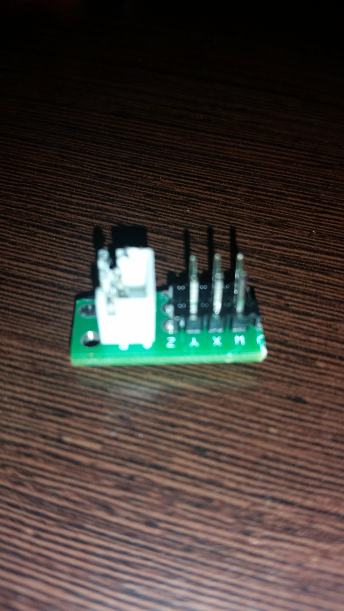

Merlerault Posté(e) Janvier 19, 2019 Auteur Partager Posté(e) Janvier 19, 2019 Hello Bon après quelques tests, je confirme qu'on peut mettre en parallèle les deux systèmes de détection sans que cela pose de problème. Par contre attention en retirant les filaments coupés pour les tests j'ai fini par tordre la petite patte du détecteur et en voulant la redresser, elle s'est cassée... Du coup une idée m'est venue pour continuer les tests... et éviter, à ceux qui veulent faire des tests, de couper le filament... Débrancher le câble du détecteur de l'imprimante et le raccorder sur le board avec 2 câbles Mettre les câbles pin3 et pin 26 du Raspberry sur le board Relier deux câbles entre eux (pour faire interrupteur) et les brancher sur le board également pour simuler le détecteur Ensuite il suffit de lancer une impression à partir d'Octoprint pour voir la mise en pause de l'impression J'ai choisi Filament Sensor NG qui fonctionne mieux que filament reloaded config.yalm : filamentsensorng: debug_mode: '1' mode: '0' pin: '3' switch: '0' Sur le Raspberry, j'ai utilisé le pin numéro 3 et le pin 26. En python, j'ai pu vérifier l'état en branchant et débrancher le câble import RPi.GPIO as GPIO GPIO.setmode(GPIO.BOARD) configuration = GPIO.getmode() GPIO.setup(3, GPIO.IN) GPIO.setup(3, GPIO.OUT) GPIO.input(3) Il me reste une chose à faire, trouver le Gcode idéal à mettre dans les scripts d'avant et d'après la pause... Est-ce que quelqu'un à une idée ? relever la tête ? éteindre le ventilateur ? repartir à la base ? Merci Voilà, voilà... bon ben reste plus qu'à acheter un nouveau détecteur de filament Mes sources d'inspiration http://espace-raspberry-francais.fr/Composants/Executer-script-pression-bouton-sur-Raspberry-Francais/ https://github.com/kontakt/Octoprint-Filament-Reloaded/issues/27 http://www.cr10.fr/tutos-et-videos/ajouter-un-detecteur-de-fin-de-filament-sur-cr-10-standard-avec-octoprint/ Cordialement 1 Lien vers le commentaire Partager sur d’autres sites More sharing options...

Merlerault Posté(e) Janvier 22, 2019 Auteur Partager Posté(e) Janvier 22, 2019 (modifié) le mien est prêt. J'ai réutilisé le capteur cassé du détecteur de filament Je mettrais cela au niveau de la carte mère pour ma part... moins de longueur de câble... Modifié (le) Janvier 22, 2019 par Merlerault Lien vers le commentaire Partager sur d’autres sites More sharing options...

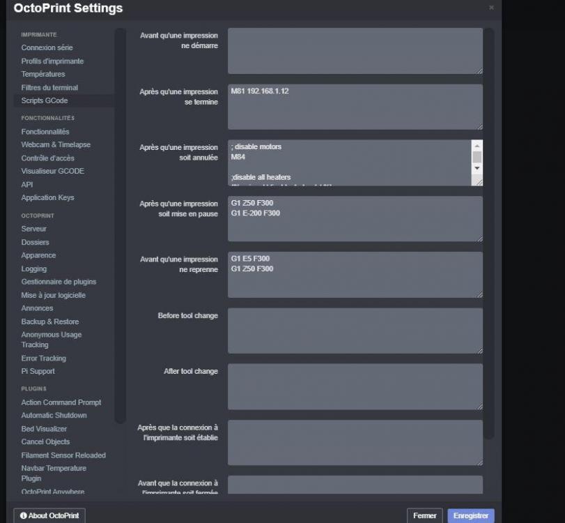

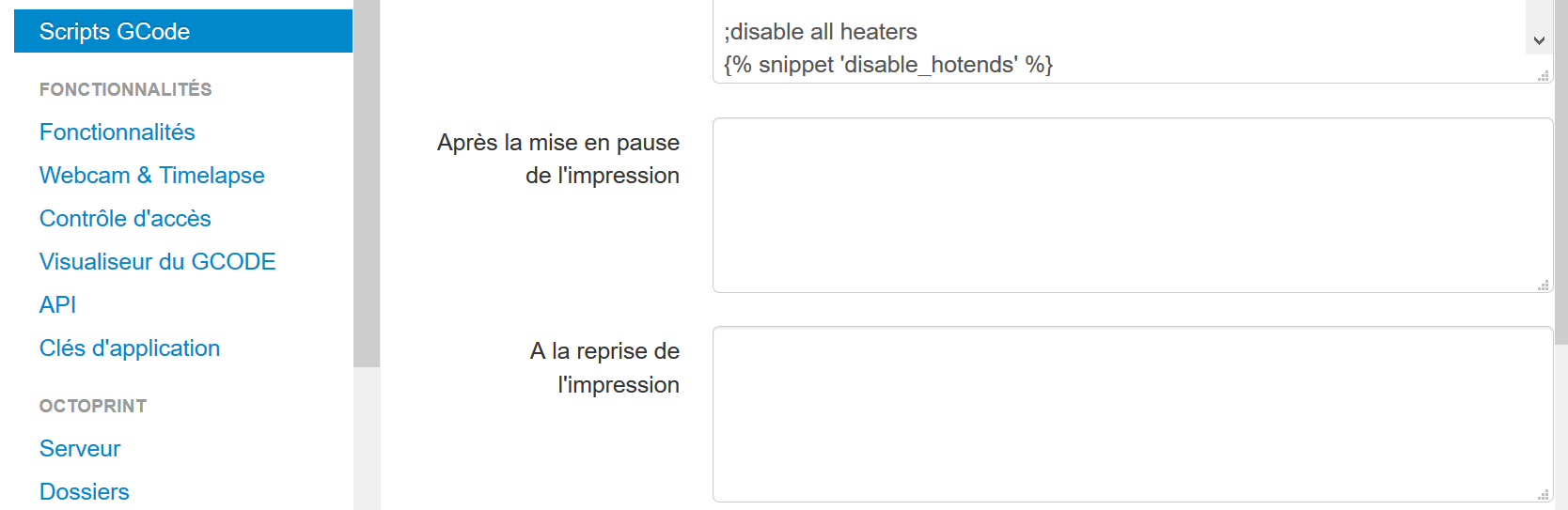

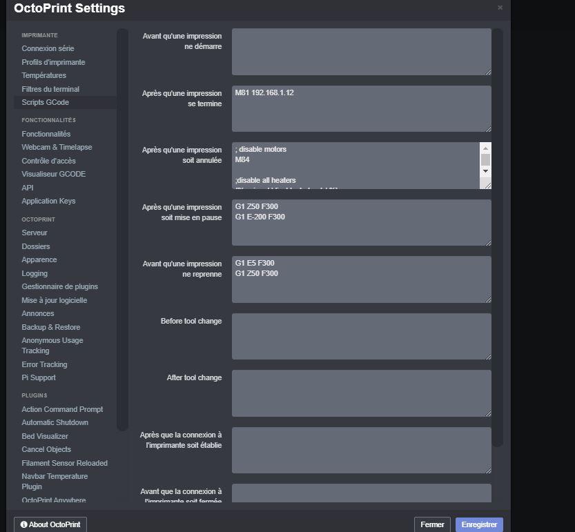

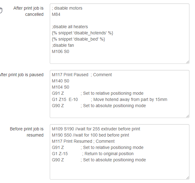

fran6p Posté(e) Février 12, 2019 Partager Posté(e) Février 12, 2019 Le 19/01/2019 at 20:24, Merlerault a dit : Il me reste une chose à faire, trouver le Gcode idéal à mettre dans les scripts d'avant et d'après la pause... La documentation d'Octoprint concernant les scripts gcode bien qu'en anglais est assez explicite : >>> là <<<. Lien vers le commentaire Partager sur d’autres sites More sharing options...

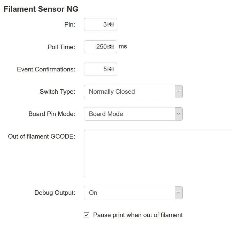

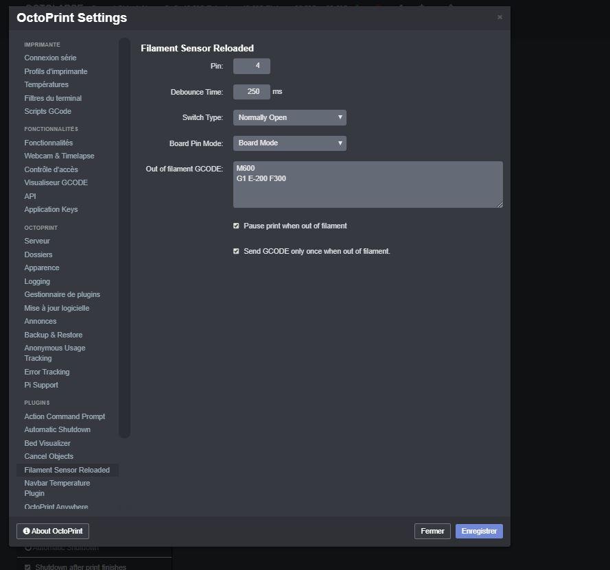

Lolitude Posté(e) Mars 2, 2019 Partager Posté(e) Mars 2, 2019 Bonsoir, J'ai un problème avec, soit octopi/otoprint soit le plugin filament sensor reloaded car quand je lance une impression "dans le vide" avec juste un petit morceau de PLA pour tester, le sensor me dit filament détecter et l'impression se lance mais si j’enlève le filament, il ne se passe rien et au contraire l'impression continue. Par contre si je mets en pause, puis que j'essaye de relancé l'impression il me marque out of filament et l'impression ne redémarre pas, puis une fois le morceau de filament remis a l’intérieur il continue l'impression. Mes paramètres pour le plugin: Mes paramètres : Ensuite, mon second problème est que lorsque je mets pause, il y a un decalege de 10 sec ~1min entre le moment ou l'information a été envoyer et le moment ou l'imprimante s’arrête. Auriez-vous un moyen ou autre de réduire ce temps a quelques secondes 5 sec max par exemple ?? Lien vers le commentaire Partager sur d’autres sites More sharing options...
Merlerault Posté(e) Mars 2, 2019 Auteur Partager Posté(e) Mars 2, 2019 (modifié) Bonsoir J'ai laissé tomber l'utilisation du plug-in filament sensor reloaded car il ne fonctionnait pas avec mon installation. J'utilise filament sensor NG.... Modifié (le) Mars 2, 2019 par Merlerault Lien vers le commentaire Partager sur d’autres sites More sharing options...
Lolitude Posté(e) Mars 4, 2019 Partager Posté(e) Mars 4, 2019 Le filament sensor NG ne fonctionne pas pour moi non plus donc bon je sais plus trop quoi faire. Lien vers le commentaire Partager sur d’autres sites More sharing options...

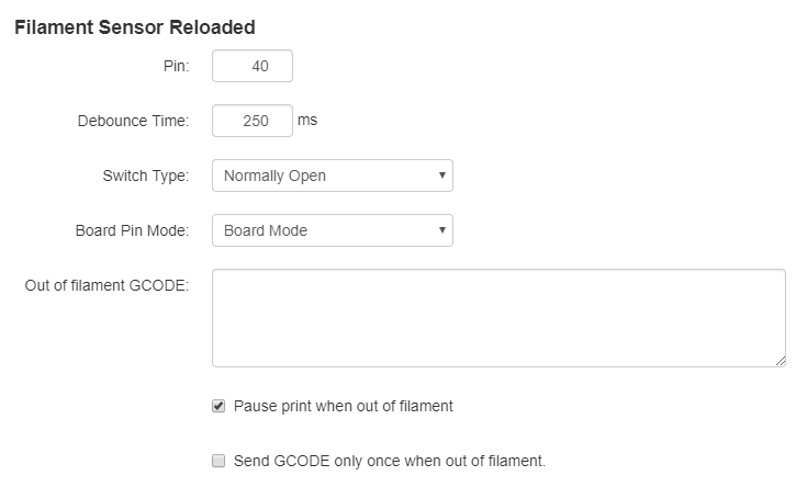

loolyk Posté(e) Avril 8, 2019 Partager Posté(e) Avril 8, 2019 Sur une Alfawise U30, j'ai testé avec succès filament sensor reloaded sur le port physique 40, le 39 étant utilisé pour la masse. Voici mes paramètres, en, espérant que ça puisse aider certains d'entre vous : Sinon comme les autres je recherche également le GCODE pour la fin de filament. Lien vers le commentaire Partager sur d’autres sites More sharing options...
loolyk Posté(e) Avril 13, 2019 Partager Posté(e) Avril 13, 2019 Je viens de me rendre compte que cela ne fonctionne pas si on le branche en parallèle sur le câble d'origine. Il faut donc faire un choix entre le contrôle via Octoprint ou la carte mère de la U30. Peut être que la carte mère envoi un signal qui est interprété par le PI comme un contact fermé ?! Je pense que je vais me bricoler un petit switch pour passer de l'un à l'autre en fonction du besoin. Lien vers le commentaire Partager sur d’autres sites More sharing options...

TroisSix Posté(e) Janvier 5, 2021 Partager Posté(e) Janvier 5, 2021 @spacerabbit37 @loolyk Salut, Je resors ce topic car je suis dans le même cas que vous , avez-vous réussi à bien gérer le détecteur de fin de filament avec Octoprint? Qu'avez-vous mis comme gcode à la pause et à la reprise? Je galère aussi, merci si vous pouviez partager Lien vers le commentaire Partager sur d’autres sites More sharing options...

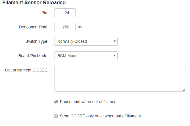

Thomas Blondeau Posté(e) Septembre 18, 2021 Partager Posté(e) Septembre 18, 2021 Salut a tous, Cette installation m'a pris du temps D'abord j'ai une Alfawise u20 avec un capteur de filament a deux fils et je lai branchée sur un raspberry pi4. J'ai utilisé le pluggin filament sensor simplified et je me suis obstiné a faire des erreurs. Dans le paramétrage du pluggin la ou il demande le pin number, je rentrais bêtement le numéro du pin alors qu'il faut y mètre le numéro du port GPIO (il y a une aide pour trouver ce numéro sur le pluggin) Pour le reste: board mode : GPIO sensor connected to : ground switch type : triggerd when open action : octoprint pause et pour l'onglet scripts GCODE j'ai reprise le premier du forum qui me convient J'espère avoir aidé ceux qui débute et galère comme moi. Lien vers le commentaire Partager sur d’autres sites More sharing options...
