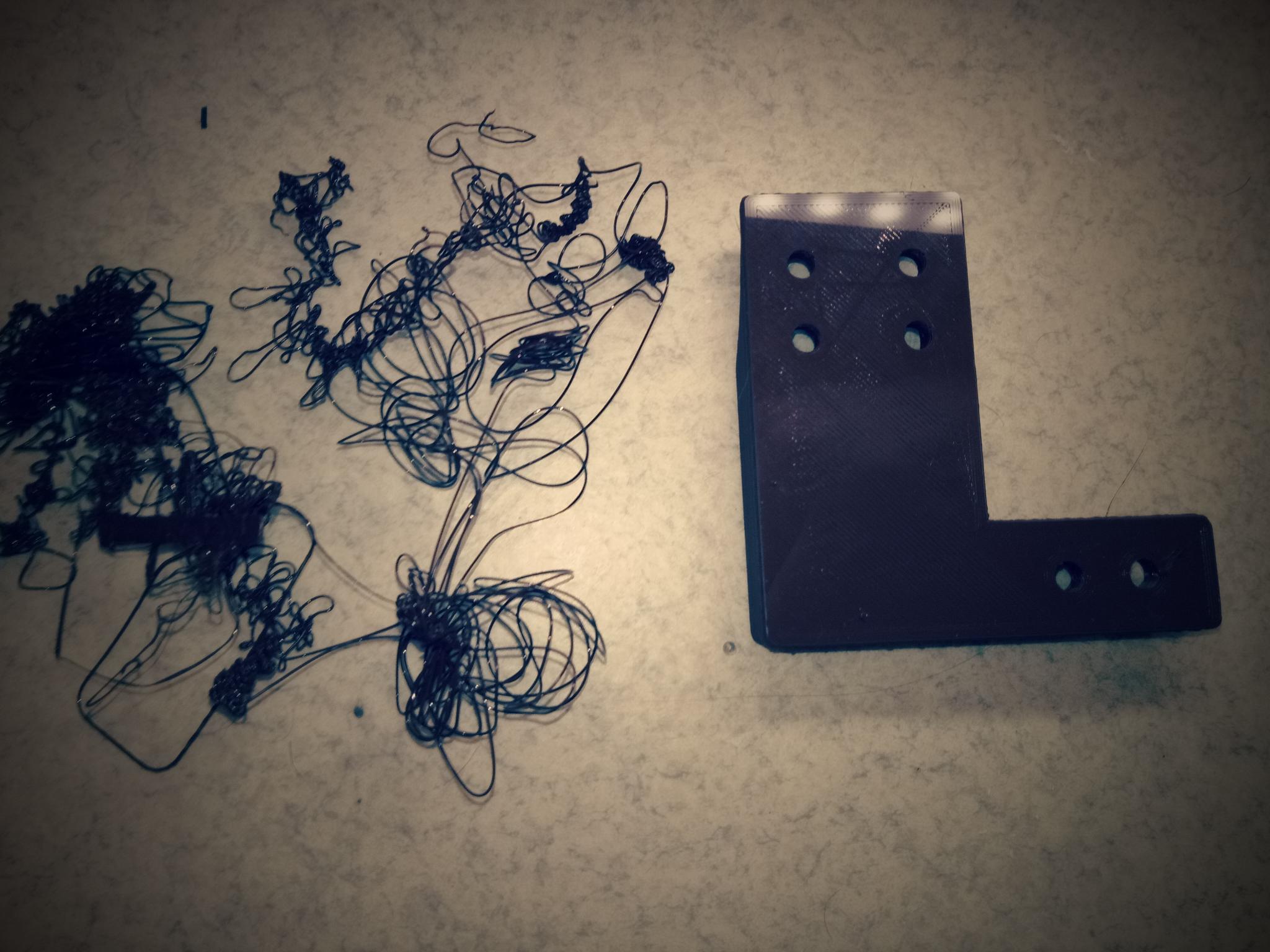

Bwaaa76 Posté(e) Janvier 18, 2019 Partager Posté(e) Janvier 18, 2019 Bonjour. Je débute l'impression 3D depuis à peut prêt 2 semaines. J'ai quelques problèmes d'impression sur les grands modèles. Sa me fait des boules de filament qui ce colle à la buse et arrache les lignes aux contacte des autres. J'ai tenter de nettoyer la buse avec un dissolvant fort (habituellement utilisé dans le domaine de la peinture en bâtiment) n'ayant pas d'acétone. Sa a bien nettoyer mais sa a tenu que 10mn ... Quand j'extrude un peut de filament, il ce boucle directement et ce colle à la buse. Et le filament prend un léger temps à sortir en début d'impression. Un paramètre mal réglé ? PLA - Filament en 1.75 - Buse en 0.4 à 200°c - Plateau (coté buildtak) 50°c - vitesse d'impression entre 50 et 80 - Précision 0.25 Filament utiliser : https://www.amazon.fr/gp/product/B073PB9XWY/ref=as_li_ss_tl?ie=UTF8&psc=1&linkCode=ll1&tag=4527896-21&linkId=82a1afc79c7e28fd232c451a10a3dd07&language=fr_FR Je vous met un screen d'une impression qui foire dés le début et les paramètre mis dans cura 15. Merci de l'aide ! ps: elle doit pas aimer les pandas Lien vers le commentaire Partager sur d’autres sites More sharing options...

deamoncrack Posté(e) Janvier 20, 2019 Partager Posté(e) Janvier 20, 2019 (modifié) Ça ressemble plus à un souci d'adhérence, as tu essayé de chauffer un peu plus ton plateau, genre 60° ainsi que ta buse pour la première couche, ça marche bien parfois genre 210 ou 215°. Pour ta pièce, j'avais moi aussi tenté un ours dans ce style et c'est un peu délicat dans la mesure ou il y a plein de parties non remplies et de parois assez fines du coup la surface d'adhérence s'en trouve réduite et lors des déplacements, il peut arriver que la buse touche décolle le filament déjà déposé, je te conseille donc en plus de tes réglages de rétractation de rajouter un petit déplacement en Z lors de ces dernières, genre 0.4mm pour écarter tout risque. Pour ce genre de pièces, il faut aussi que ton plateau soit bien plat, un creux ou une bosse peut vite te compliquer la vie... D'ailleurs de ce que je vois sur tes photos un peu floues le filament à l'air d'être juste posé par endroits et pas bien écrasé et ça, ça peut tout expliquer, du coup tente un réglage de bed tip top de la mort qui tue et si ça ne suffit pas à avoir une belle première couche bien écrasée uniformément partout > go au magasin de bricolage du coin et achète un lot de miroir à pas cher...! Modifié (le) Janvier 20, 2019 par deamoncrack 1 Lien vers le commentaire Partager sur d’autres sites More sharing options...

jipee Posté(e) Janvier 20, 2019 Partager Posté(e) Janvier 20, 2019 (modifié) sinon diminue un peu la hauteur de couche , sur les filaments ARIANEPLAST par exemple , si je garde la hauteur de couche standard , pour du 0.2mm , je doit mettre les couches a 0.15mm si j'ai un gros pâté sur le plateau , ça NE tient pas sur le plateau et NI entre les couches ! j'ai eu ce problème au début entre le filament fourni avec l'imprimante , et hier , après mise au niveau , équerrage et les différents test pour calibrer la machine j'ai du diminuer la hauteur de couche pour arriver a avoir un truc correct en sortie la tu a AVANT et APRES avoir monté un peu le plateau pour diminuer la hauteur de couches Modifié (le) Janvier 20, 2019 par jipee rajout de photo Lien vers le commentaire Partager sur d’autres sites More sharing options...

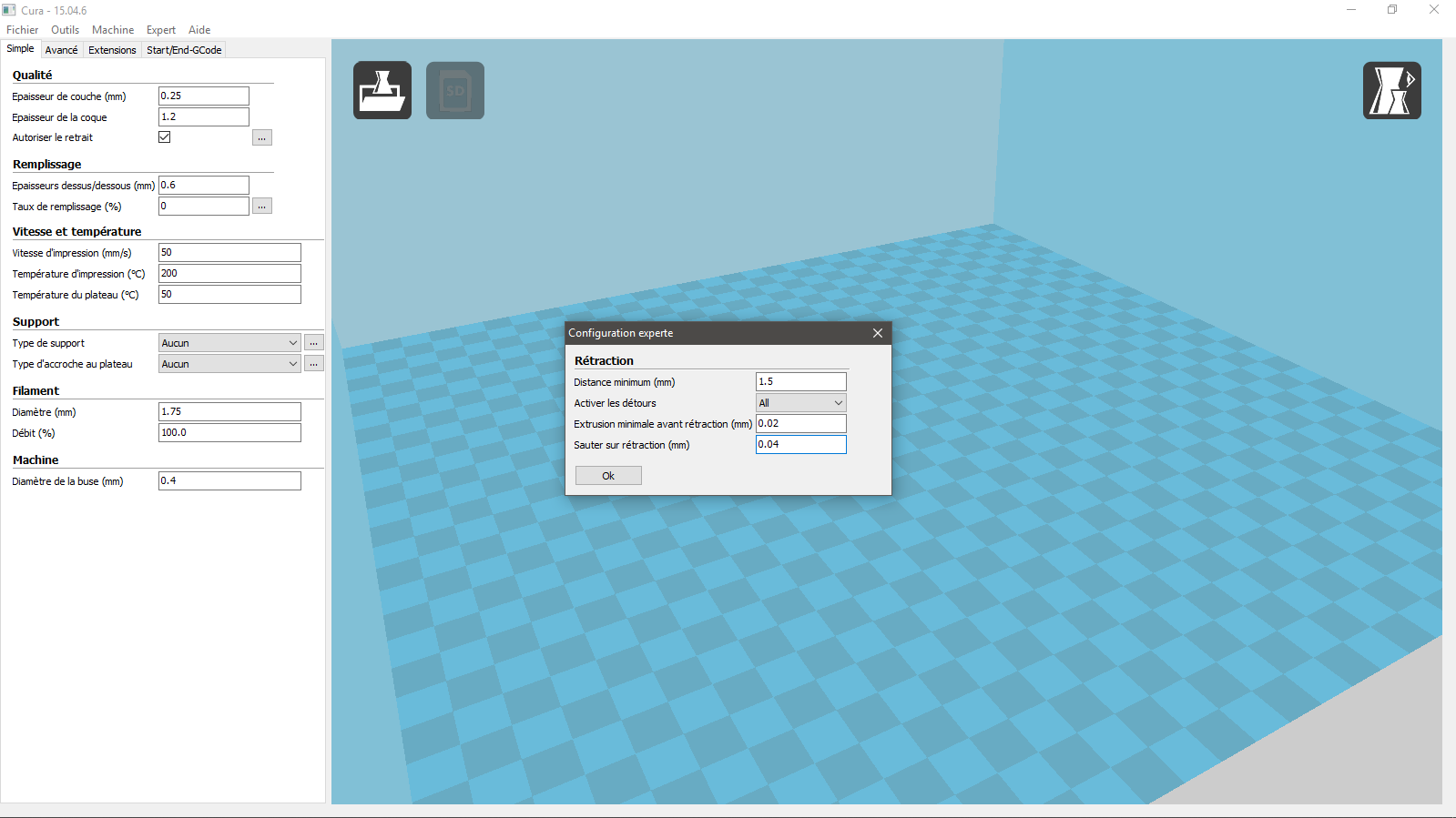

deamoncrack Posté(e) Janvier 21, 2019 Partager Posté(e) Janvier 21, 2019 (modifié) Salut ! Pour le décalage en Z, avec cura 15.04.6 ça se trouve dans la section "quality", à la ligne "enable retractation" tu cliques sur les 3 petits points, une fenêtre va s'ouvrir et tu n'a qu'a mettre 0.04 dans la case tout en bas à droite et c'est tout ! Edit, tu peux aussi mettre Cura en Français si tu le souhaite, pour ça il faut aller dans Fichier > préférences puis dans le menu déroulant en bas à gauche mettre en French ! Modifié (le) Janvier 21, 2019 par deamoncrack 1 Lien vers le commentaire Partager sur d’autres sites More sharing options...
Bwaaa76 Posté(e) Janvier 21, 2019 Auteur Partager Posté(e) Janvier 21, 2019 (modifié) il y a 4 minutes, deamoncrack a dit : Salut ! Pour le décalage en Z, avec cura 15.04.6 ça se trouve dans la section "quality", à la ligne "enable retractation" tu cliques sur les 3 petits points, une fenêtre va s'ouvrir et tu n'a qu'a mettre 0.04 dans la case tout en bas à droite et c'est tout ! celui ci ? il y a 5 minutes, CacaoTor a dit : Je crois que c'est pratiquement arrivé à tout le monde, à cause de nos tests et réglages. Une buse en laiton standard ne coûte rien. A toi de voir. je vais en commander c'est pas perdu Modifié (le) Janvier 21, 2019 par Mehdi Hervieux ღ Lien vers le commentaire Partager sur d’autres sites More sharing options...
deamoncrack Posté(e) Janvier 21, 2019 Partager Posté(e) Janvier 21, 2019 Oui c'est bien ça ! Lien vers le commentaire Partager sur d’autres sites More sharing options...
Bwaaa76 Posté(e) Janvier 21, 2019 Auteur Partager Posté(e) Janvier 21, 2019 il y a 1 minute, deamoncrack a dit : Oui c'est bien ça ! ok merci, j'ai pris un autre modèle que j'avais tenter que sa me fessait sa aussi, j'ai diminuer la vitesse des première couche et ajouter un brim. Je vais re-faire les réglage de mon bed, j’espère sa va marcher Lien vers le commentaire Partager sur d’autres sites More sharing options...
Bwaaa76 Posté(e) Janvier 21, 2019 Auteur Partager Posté(e) Janvier 21, 2019 Problème résolu, merci à @deamoncrack C'était bien le paramètre que tu m'a dit merci à toi ! Lien vers le commentaire Partager sur d’autres sites More sharing options...
CacaoTor Posté(e) Janvier 21, 2019 Partager Posté(e) Janvier 21, 2019 il y a 47 minutes, Mehdi Hervieux ღ a dit : Problème résolu, merci à @deamoncrack C'était bien le paramètre que tu m'a dit merci à toi ! Tu as encore des réglages à faire sur ta machine, car cette option est un contournement. Le modèle que tu cite s'imprime très bien chez moi sans cette option. Mais mon Bed + mon Z et X sont désormais absolument nickel. Il y a aussi l'option "Eviter les pièces imprimées lors des déplacements" et "distance d'évitement lors du déplacement". Lien vers le commentaire Partager sur d’autres sites More sharing options...
