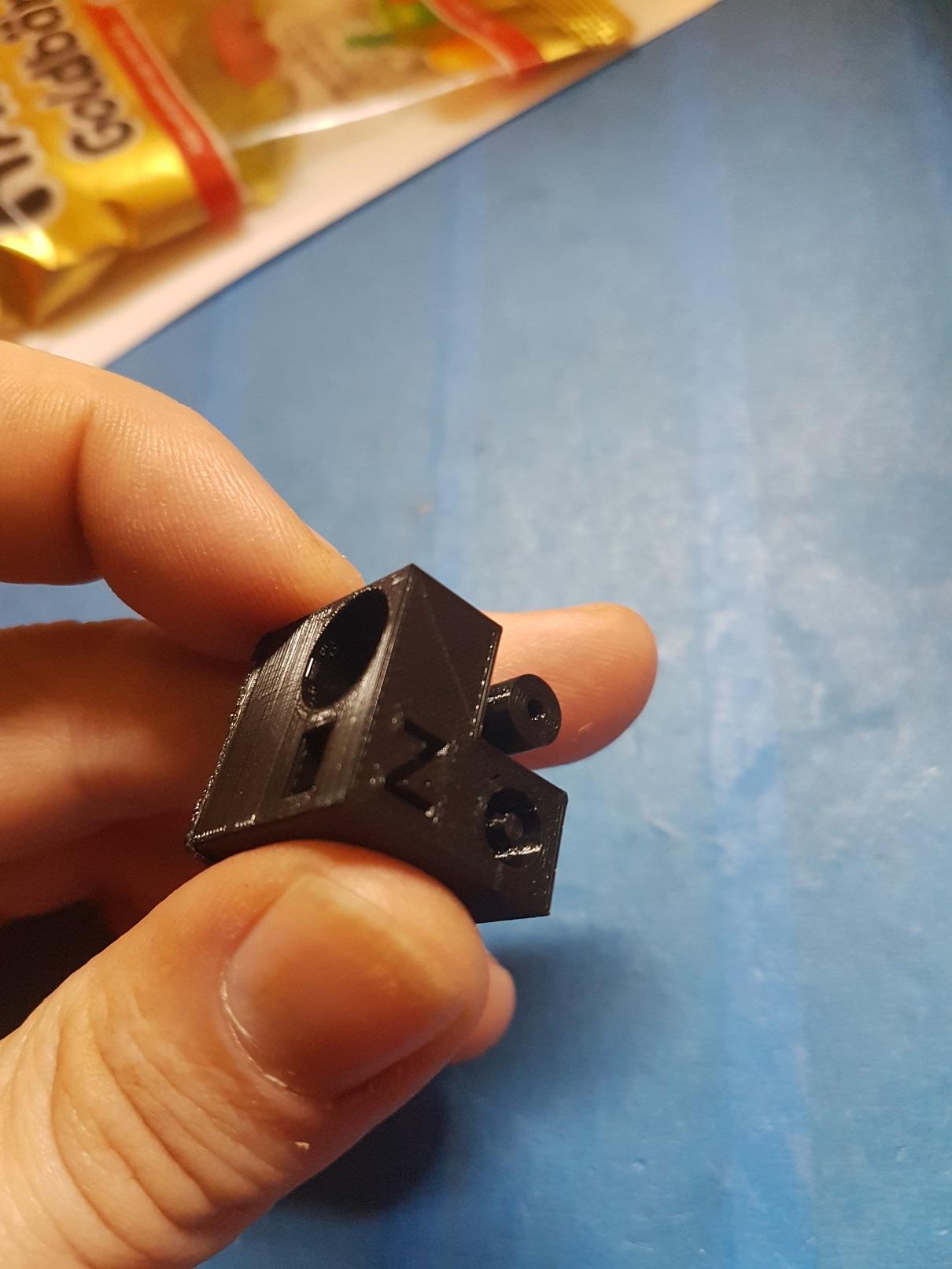

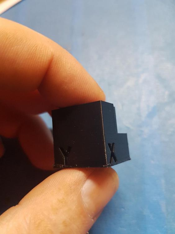

Bigboule Posté(e) Mars 10, 2019 Partager Posté(e) Mars 10, 2019 Voila le résultat en image. Attention le contour de la première couche c'est ma faute pas nettoyé le pla qui pendait et j'ai ajuster un peu plus ensuite offset pour être moins écrasé. Imprimé en 0.12 avec config basique S3D et donc nouveau firmware 1.60.7 avec réglage vidéo YouTube. Y a pas photo c'est un super résultat. Lien vers le commentaire Partager sur d’autres sites More sharing options...
