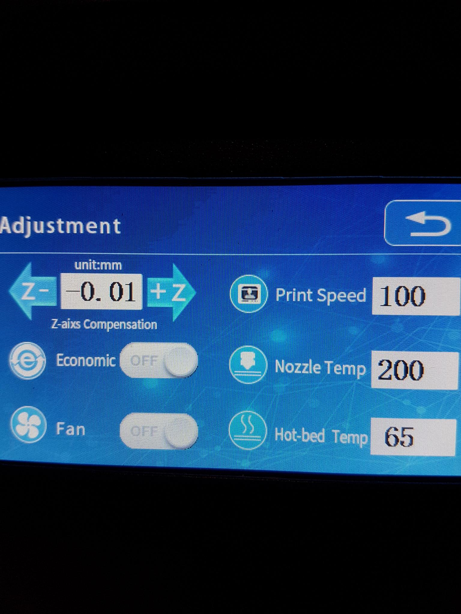

leloupenslip Posté(e) Mars 14, 2019 Partager Posté(e) Mars 14, 2019 hello Remyar et noBru, merci à vous pour vos conseils. donc je raccourci les noms mais à quel moment? dans Cura ou une fois que le Gcode est généré et que j'ai enregistré dans mon dossier de fichiers? l'impression s'est décollée donc je recommence avec les paramètres suivants: -Z: -0.01 - ventilateur coupé - mode éco coupé -print speed: 100 -Temp. buse: 200°C -Temp. bed: 65°C ben je croise les doigts, mais au bout de 38min de surveillance, tout se passe correctement. encore un grand merci pour vos conseils! Lien vers le commentaire Partager sur d’autres sites More sharing options...
noBru77 Posté(e) Mars 14, 2019 Partager Posté(e) Mars 14, 2019 hello Remyar et noBru, merci à vous pour vos conseils. donc je raccourci les noms mais à quel moment? dans Cura ou une fois que le Gcode est généré et que j'ai enregistré dans mon dossier de fichiers? l'impression s'est décollée[emoji849] donc je recommence avec les paramètres suivants: -Z: -0.01 - ventilateur coupé - mode éco coupé -print speed: 100 -Temp. buse: 200°C -Temp. bed: 65°C ben je croise les doigts, mais au bout de 38min de surveillance, tout se passe correctement. encore un grand merci pour vos conseils!Tu peux renommer ton fichier G-Code une fois celui-ci copié à la racine de ta microSD. Si tu es sous Windows, tu renommes simplement le fichier dans l’explorateur de fichier. Alors, le plus dure est de régler convenablement le bed et le nivellement. Il y a pas mal de tutos et de vidéos sur YouTube. Tout dépend du Firmware de ton imprimante. Les procédures ont changé avec la dernière version que Creality a sortie cette semaine: 1.60.71Si ta pièce se décolle, hormis la température du bed, c’est en générale la première couche qui n’est pas assez écrasée sur le plateau. C’est pour cette raison qu’il faut soigner le nivellement. Il est utile aussi de faire un raft autour de la pièce à imprimer. Pendant son impression, tu ajustes le Z-Offset pour écraser plus ou moins le filament.Tu as mis une vitesse d’impression de 100. C’est le facteur en pourcentage ou la vitesse en mm/sec ? En générale on est autour des 50/60 mm/sec. Pas plus. Envoyé de mon iPhone en utilisant Tapatalk Lien vers le commentaire Partager sur d’autres sites More sharing options...

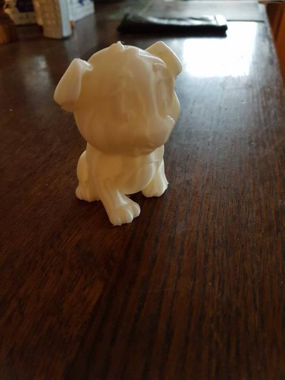

leloupenslip Posté(e) Mars 14, 2019 Partager Posté(e) Mars 14, 2019 le nivellement est bon, je pense. le firmware est bien le dernier, 1.60.71 la vitesse est celle définie dans le test-dog. j'ai fait un raft et ajusté le Z-Offset justement pour écraser . je viens d'aller voir, c'est bon! Lien vers le commentaire Partager sur d’autres sites More sharing options...
thsrp Posté(e) Mars 14, 2019 Partager Posté(e) Mars 14, 2019 le probleme c'est faire un raft pour imprimer une statuette en PLA de 10cm de haut c'est un peu la préhistoire de l'impression 3D … Attention sur ton écran tu as coupé le ventilateur de filament et si tu fais du PLA il faut qu'il soit ON , pour de l'abs en effet on le coupe… Lien vers le commentaire Partager sur d’autres sites More sharing options...
leloupenslip Posté(e) Mars 15, 2019 Partager Posté(e) Mars 15, 2019 Ok, j'ai coupé le ventilateur car au départ ça me soufflait la première couche. Je ne le couperai pas les prochaines fois. Par contre, le bed à 65°C, l'impression colle vraiment beaucoup, j'ai eu du mal à l'enlever. Envoyé de mon SM-G930F en utilisant Tapatalk Lien vers le commentaire Partager sur d’autres sites More sharing options...
Remyar Posté(e) Mars 15, 2019 Partager Posté(e) Mars 15, 2019 Personellement, je suis passer a 45°C pour le bed et en mode eco ( donc coupe l'alimentation apres une certaine hauteur ) vu comme le bed accroche !! pour l'instant pas de souci particulier avec ça ! est ce que tu as quelques defaut avec le test dog ( moi on voit l'entré de la buse , ça fait quelques petits point par ci par la ) Lien vers le commentaire Partager sur d’autres sites More sharing options...
leloupenslip Posté(e) Mars 15, 2019 Partager Posté(e) Mars 15, 2019 Salut Remyar, Globalement , pour ma première impression (dans tous les sens du terme ) je satisfait. Oui, il y a quelques petits défauts à l'arrière et sur la queue. Envoyé de mon SM-G930F en utilisant Tapatalk Lien vers le commentaire Partager sur d’autres sites More sharing options...

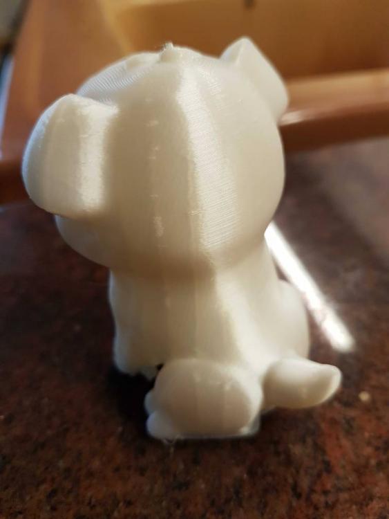

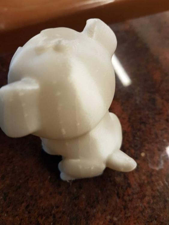

leloupenslip Posté(e) Mars 15, 2019 Partager Posté(e) Mars 15, 2019 Oui, je sais bien, mais là, il soufflait. Je l'ai enclenché plus tard.2eme impression : Raft collait limite, mais ça allait. Je reviens plus tard, impression ratée, decollée. Les bords déformés, légèrement relevé. Bah, je suis patient, et j'apprends de mes erreurs. Envoyé de mon SM-G930F en utilisant Tapatalk Lien vers le commentaire Partager sur d’autres sites More sharing options...
Remyar Posté(e) Mars 15, 2019 Partager Posté(e) Mars 15, 2019 Il y a 4 heures, leloupenslip a dit : Salut Remyar, Globalement , pour ma première impression (dans tous les sens du terme ) je satisfait. Oui, il y a quelques petits défauts à l'arrière et sur la queue. Envoyé de mon SM-G930F en utilisant Tapatalk oui c'est exactement ce genre de petit défaut que j'ai aussi !! et malgré plusieurs réglage, je n'arrive pas a les estomper. de plus quand je veux imprimé un cercle, je me retrouve avec la fameuse cicatrice !!!! Lien vers le commentaire Partager sur d’autres sites More sharing options...

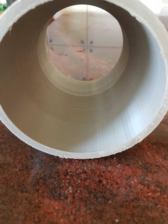

leloupenslip Posté(e) Mars 15, 2019 Partager Posté(e) Mars 15, 2019 Il y a 6 heures, Remyar a dit : oui c'est exactement ce genre de petit défaut que j'ai aussi !! et malgré plusieurs réglage, je n'arrive pas a les estomper. de plus quand je veux imprimé un cercle, je me retrouve avec la fameuse cicatrice !!!! Remyar, là, je teste une impression d'adaptateur pour mon aspiration pro, Diamètre 120>100. le cercle est parfait. par contre, j'ai recommencé 2 fois car ça se décollait, mais c'est de l'ABS, et je n'avais peut-être pas mis le bed assez chaud. vous préconisez quels température du bed pour de l'ABS? Lien vers le commentaire Partager sur d’autres sites More sharing options...

noBru77 Posté(e) Mars 15, 2019 Partager Posté(e) Mars 15, 2019 Remyar, là, je teste une impression d'adaptateur pour mon aspiration pro, Diamètre 120>100. le cercle est parfait. par contre, j'ai recommencé 2 fois car ça se décollait, mais c'est de l'ABS, et je n'avais peut-être pas mis le bed assez chaud. vous préconisez quels température du bed pour de l'ABS?Le bed à 100°c. Envoyé de mon iPhone en utilisant Tapatalk Lien vers le commentaire Partager sur d’autres sites More sharing options...

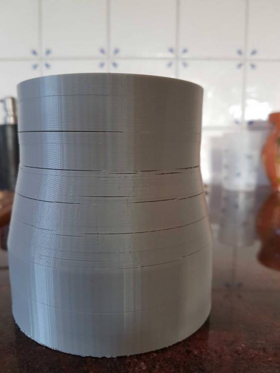

leloupenslip Posté(e) Mars 16, 2019 Partager Posté(e) Mars 16, 2019 Merci noBru!!!!Sinon, je trouve que l'état de surface n'est pas top à l'extérieur de ma forme, comme si il y avait eu rétractation des couches, mais pas à l'intérieur. Bon en même temps, c'esr sur la partie conique : serai ce la cause?Envoyé de mon SM-G930F en utilisant Tapatalk Lien vers le commentaire Partager sur d’autres sites More sharing options...
noBru77 Posté(e) Mars 16, 2019 Partager Posté(e) Mars 16, 2019 Merci noBru!!!!Sinon, je trouve que l'état de surface n'est pas top à l'extérieur de ma forme, comme si il y avait eu rétractation des couches, mais pas à l'intérieur. Bon en même temps, c'esr sur la partie conique : serai ce la cause? Envoyé de mon SM-G930F en utilisant Tapatalk C’est quasi normale avec l’ABS. Le filament est très sensible aux variations de température et aux courants d’airs. Il est quasi impossible d’imprimer de l’ABS ou de l’ASA sans caisson. Ça s’appelle du Warping. Et les paramètres sont environ 230°/100° (buse/bed) et pas de ventilation. Je trouve que tu t’en es bien sortie sans caisson. Moi, je n’ai pas réussi à imprimer ma pièce. Envoyé de mon iPhone en utilisant Tapatalk Lien vers le commentaire Partager sur d’autres sites More sharing options...
leloupenslip Posté(e) Mars 16, 2019 Partager Posté(e) Mars 16, 2019 il y a 7 minutes, noBru77 a dit : C’est quasi normale avec l’ABS. Le filament est très sensible aux variations de température et aux courants d’airs. Il est quasi impossible d’imprimer de l’ABS ou de l’ASA sans caisson. Ça s’appelle du Warping. Et les paramètres sont environ 230°/100° (buse/bed) et pas de ventilation. Je trouve que tu t’en es bien sortie sans caisson. Moi, je n’ai pas réussi à imprimer ma pièce. Envoyé de mon iPhone en utilisant Tapatalk si tu savais où j'ai mis mon imprimante! dans la chaufferie! c'est un local sec, bien tempéré, hors poussières, avec une porte isolante, j'y ai déjà mis une autre de mes machines pro qui a un moteur et un ventilateur 4x plus bruyant que ceux de la CR10. merci pour les températures, donc il faut dans l'idéal un caisson... bon, je vais lui en construire un. c'est juste pour protéger des variations de températures et des coups de vents? ou il y a d'autres critères? Lien vers le commentaire Partager sur d’autres sites More sharing options...
noBru77 Posté(e) Mars 16, 2019 Partager Posté(e) Mars 16, 2019 si tu savais où j'ai mis mon imprimante! [emoji1787] dans la chaufferie! c'est un local sec, bien tempéré, hors poussières, avec une porte isolante, j'y ai déjà mis une autre de mes machines pro qui a un moteur et un ventilateur 4x plus bruyant que ceux de la CR10. merci pour les températures, donc il faut dans l'idéal un caisson... bon, je vais lui en construire un. c'est juste pour protéger des variations de températures et des coups de vents? ou il y a d'autres critères?Oui c’est ça. C’est contre la variation de température et les courants d’airs. Tu trouveras beaucoup de fils de discussions sur le forum avec de très belles réalisations. Envoyé de mon iPhone en utilisant Tapatalk 1 Lien vers le commentaire Partager sur d’autres sites More sharing options...
