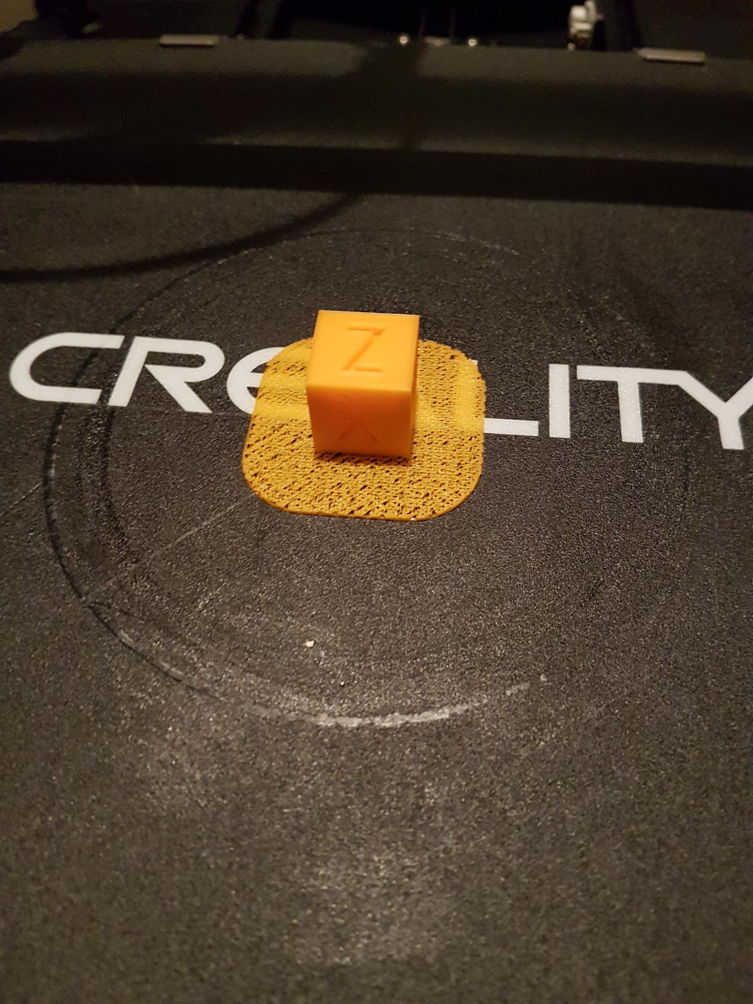

leloupenslip Posté(e) Mars 26, 2019 Partager Posté(e) Mars 26, 2019 j'ai fait un test de calibrage "cube": 20,01mm sur chaque axe, je pense que c'est très correct comme tolérance pour les pièces que je veux faire. Lien vers le commentaire Partager sur d’autres sites More sharing options...

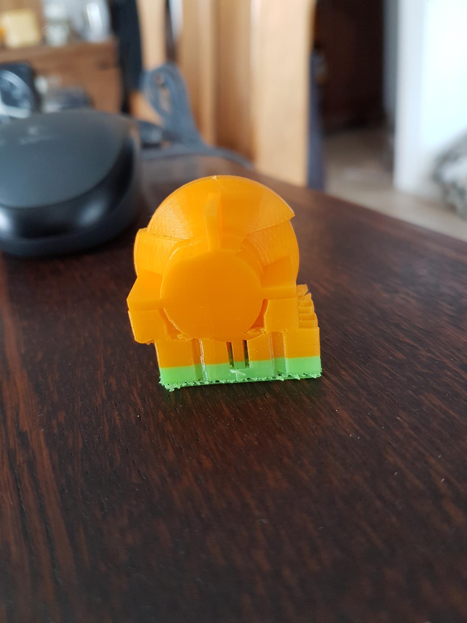

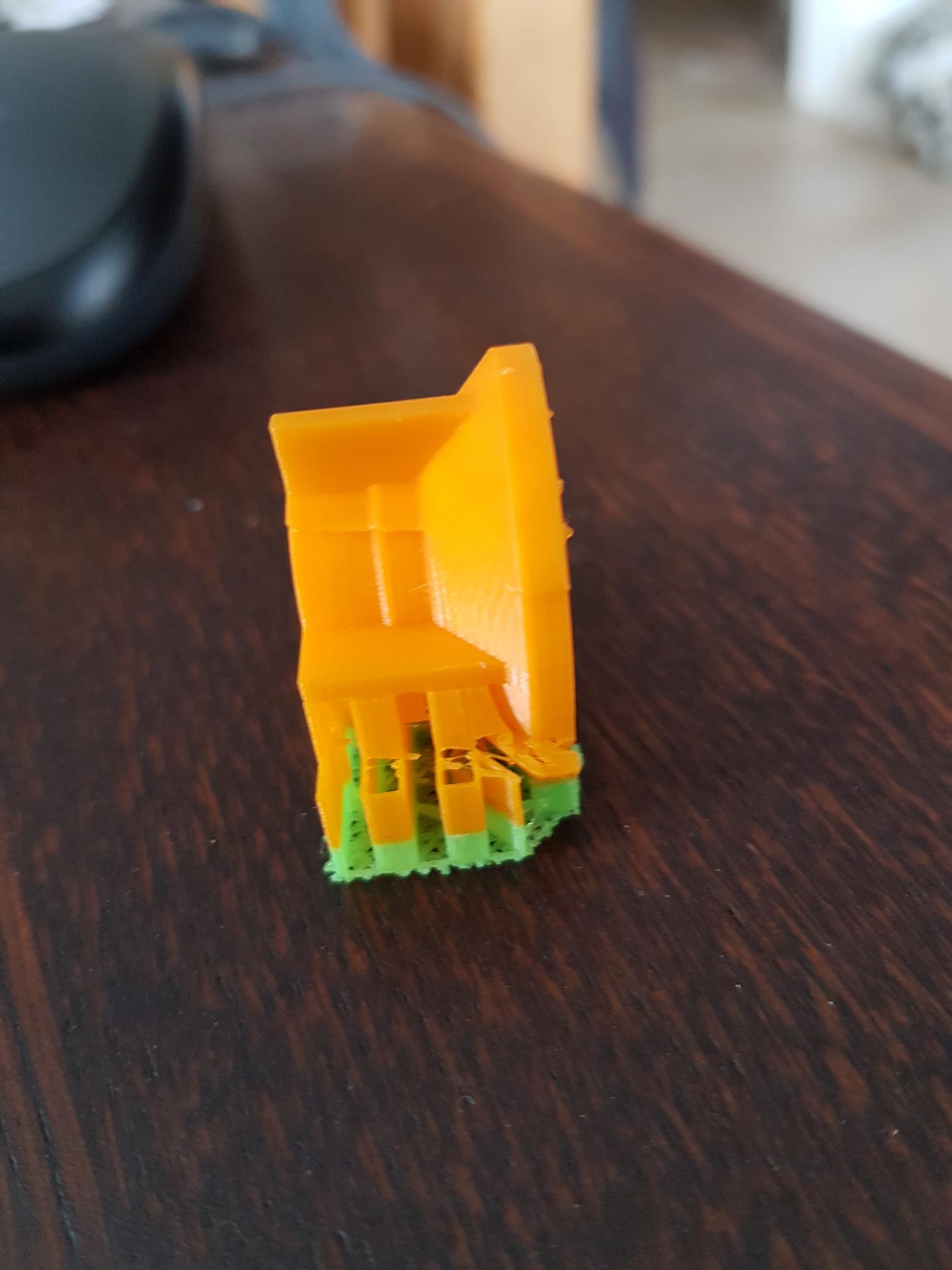

leloupenslip Posté(e) Avril 4, 2019 Partager Posté(e) Avril 4, 2019 beuh, pourquoi les décalages? un coup dans un sens, un coup dans l'autre en Y? Lien vers le commentaire Partager sur d’autres sites More sharing options...
lion02 Posté(e) Avril 7, 2019 Partager Posté(e) Avril 7, 2019 Bonjour, Tu as regardé côté entraînement Y avec une pièce mal fixée, ou autre problème mécanique qui decalerait ton impression. Lien vers le commentaire Partager sur d’autres sites More sharing options...
