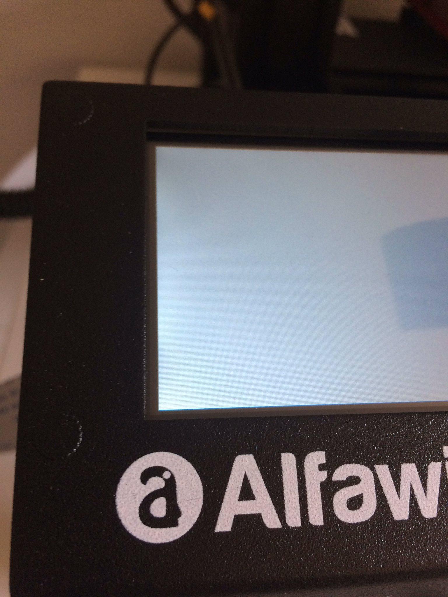

Mathix Posté(e) Janvier 19, 2019 Partager Posté(e) Janvier 19, 2019 Bonjour, Je viens de finir d'assembler l'imprimante Alphawise u30, mais malheureusement lors de l'allumage l'écran reste blanc sans aucune inscription... J'ai tenter de installer le frimware et j'ai regarder les branchements en vain. Je tente de passer par votre forum pour remédier a ce problème. Merci d'avance ! Mathix Lien vers le commentaire Partager sur d’autres sites More sharing options...

Mathix Posté(e) Janvier 19, 2019 Auteur Partager Posté(e) Janvier 19, 2019 Je pense que c'est pas ça je l'ai allumer directement après le montage est l’écran était blanc Lien vers le commentaire Partager sur d’autres sites More sharing options...

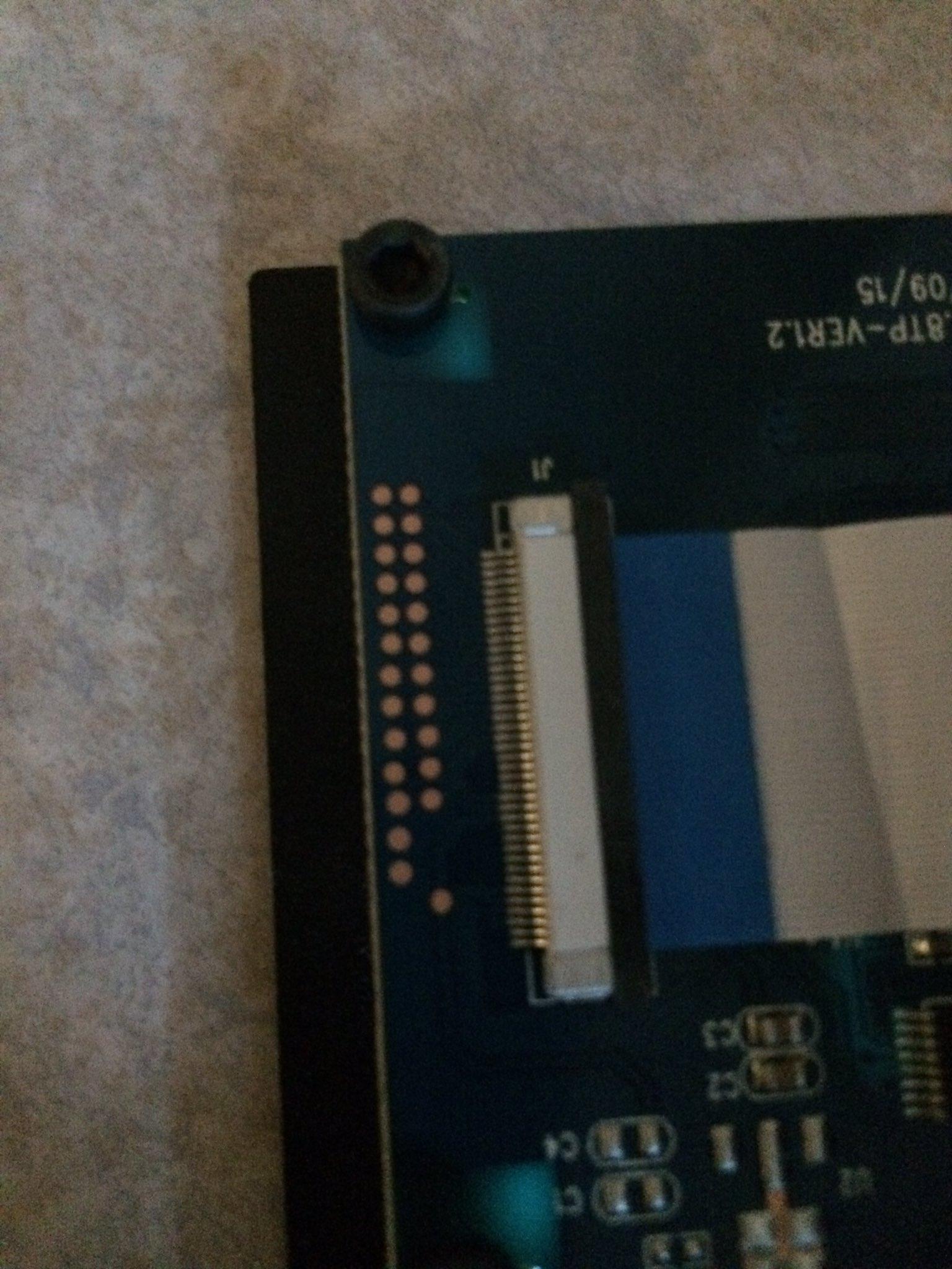

Manut2500 Posté(e) Janvier 19, 2019 Partager Posté(e) Janvier 19, 2019 (modifié) en dessous du connecteur à droite ? regarde dans cette vidéo ton cable est branché dans le meme sens ? Modifié (le) Janvier 19, 2019 par Manut2500 Lien vers le commentaire Partager sur d’autres sites More sharing options...
Mathix Posté(e) Janvier 19, 2019 Auteur Partager Posté(e) Janvier 19, 2019 non pas dans le même sens, mais par contre sur la photo que j'ai mis le truc orange qui relis le circuit a l’écran un bout est déchiré. Lien vers le commentaire Partager sur d’autres sites More sharing options...
Manut2500 Posté(e) Janvier 19, 2019 Partager Posté(e) Janvier 19, 2019 (modifié) pas top, mais par rapport a la vidéo ton cable est inversé des deux cotéq machine et écran ou d'un seul ? Modifié (le) Janvier 19, 2019 par Manut2500 Lien vers le commentaire Partager sur d’autres sites More sharing options...
Mathix Posté(e) Janvier 19, 2019 Auteur Partager Posté(e) Janvier 19, 2019 j'ai enlever le cache mais c'était comme ça : Lien vers le commentaire Partager sur d’autres sites More sharing options...
Manut2500 Posté(e) Janvier 19, 2019 Partager Posté(e) Janvier 19, 2019 La u20 et la u30 ont la meme carte et le meme ecran, sur la u20 la connexion est comme ça. il faudrait que tu regardes si c'est bien connecté dans le meme sens sur les deux connecteurs. Lien vers le commentaire Partager sur d’autres sites More sharing options...
Manut2500 Posté(e) Janvier 19, 2019 Partager Posté(e) Janvier 19, 2019 le texte est face vers la carte sur le connecteur de la carte et face vers le circuit de l'ecrant coté ecran Lien vers le commentaire Partager sur d’autres sites More sharing options...

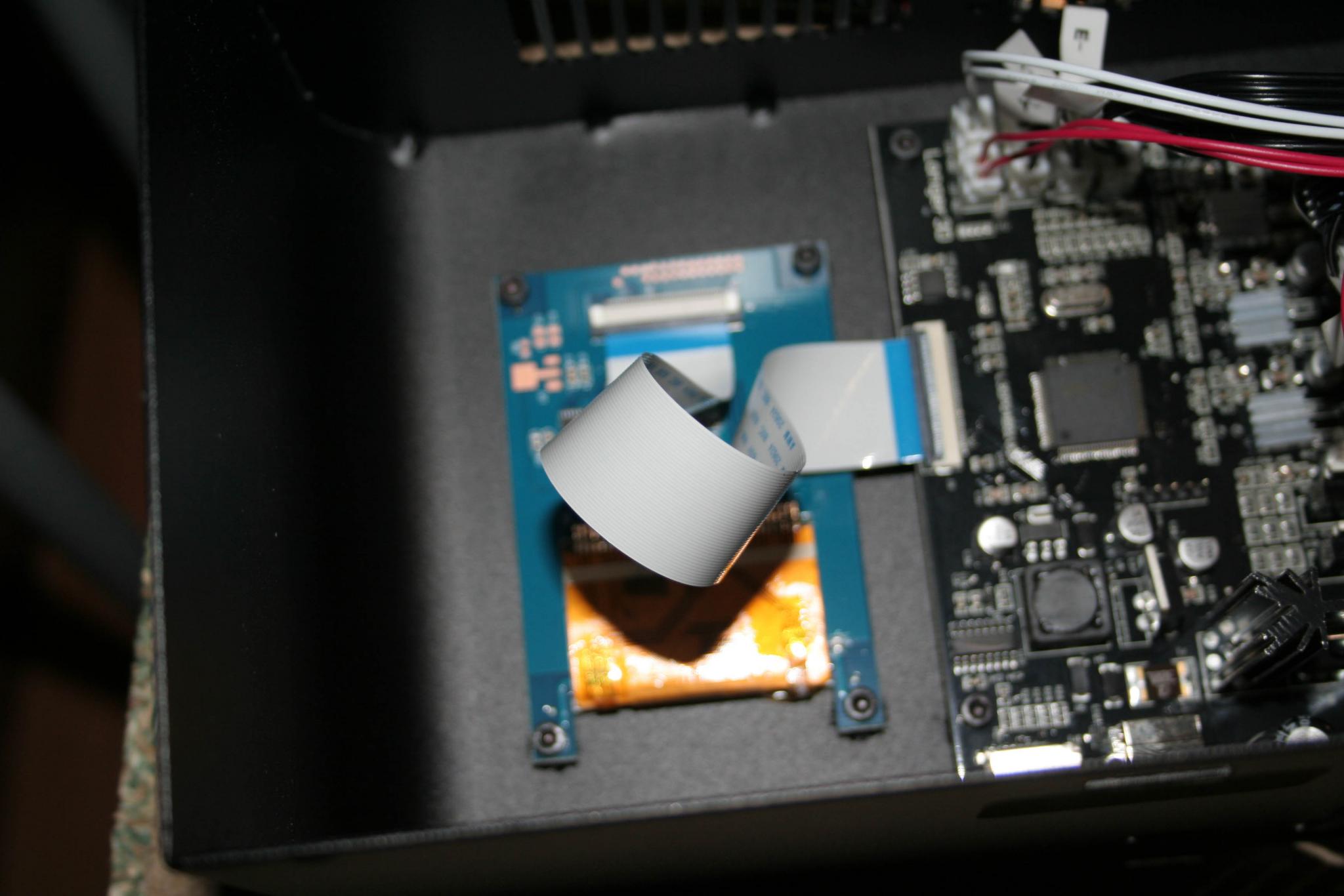

Mathix Posté(e) Janvier 19, 2019 Auteur Partager Posté(e) Janvier 19, 2019 Comme ça chez moi Lien vers le commentaire Partager sur d’autres sites More sharing options...
Manut2500 Posté(e) Janvier 19, 2019 Partager Posté(e) Janvier 19, 2019 (modifié) ca a l'air dans le bon sens par contre elle n'a pas l'air entièrement enfoncée sur le connecteur de la carte mère. Modifié (le) Janvier 19, 2019 par Manut2500 Lien vers le commentaire Partager sur d’autres sites More sharing options...
Mathix Posté(e) Janvier 19, 2019 Auteur Partager Posté(e) Janvier 19, 2019 j'ai essayée de la metre mieux mais maintenant plus d'image Lien vers le commentaire Partager sur d’autres sites More sharing options...
