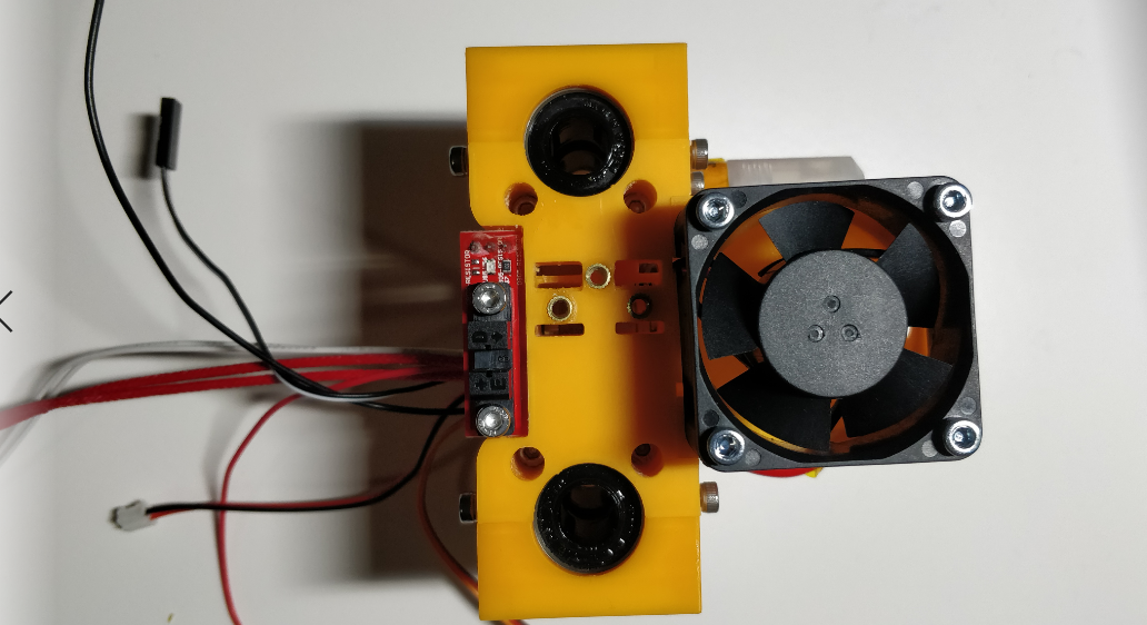

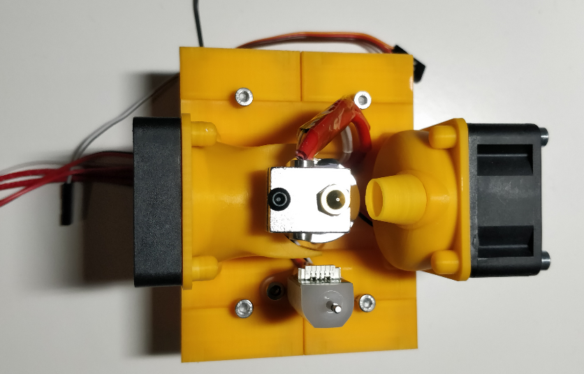

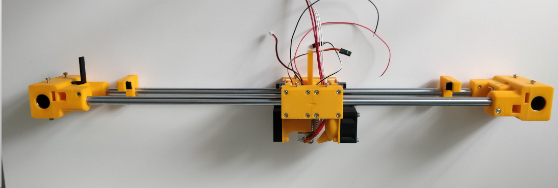

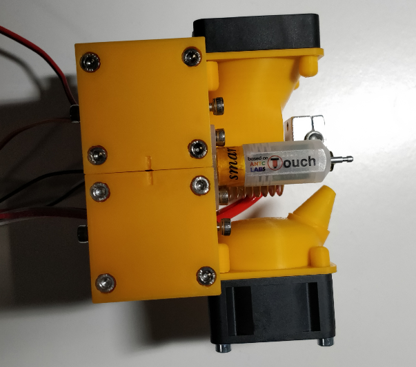

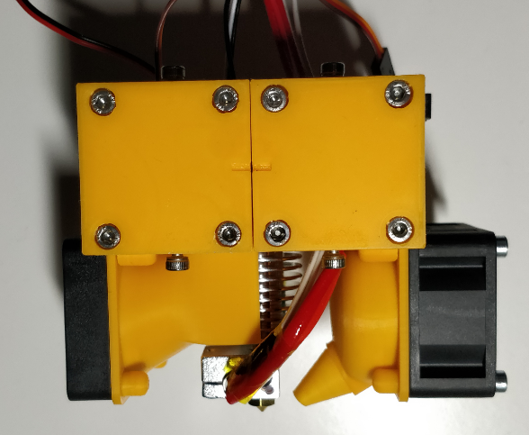

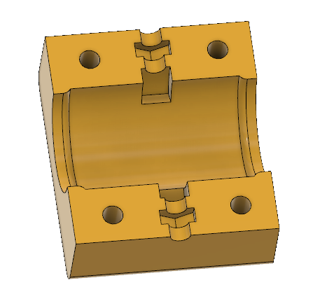

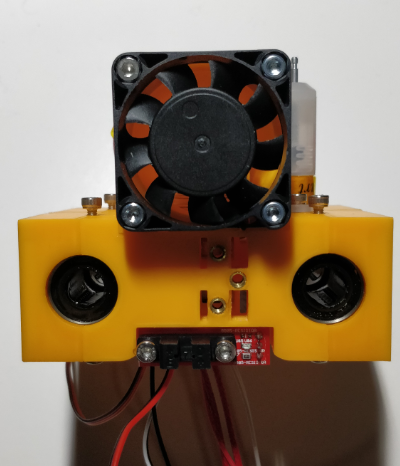

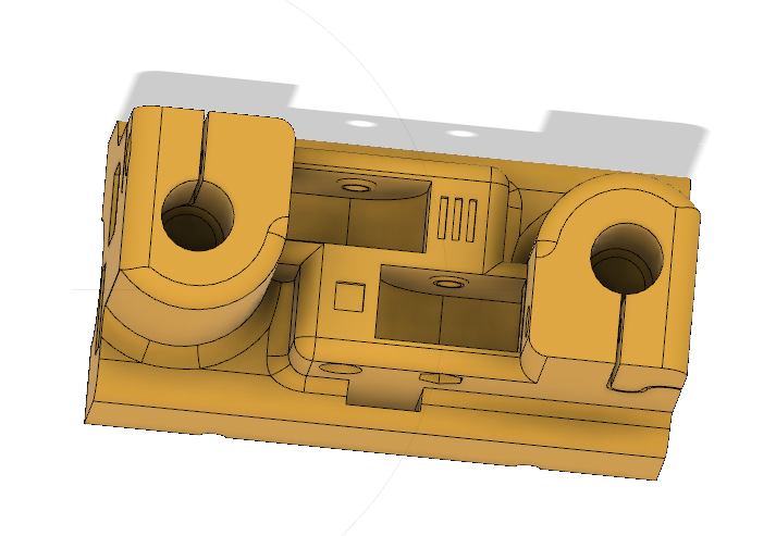

lion02 Posté(e) Janvier 19, 2019 Partager Posté(e) Janvier 19, 2019 Après plusieurs mois de calcul et d’essais.................. la version définitive Ci dessous les photos de la réalisation d'un chariot X avec entraxe de 60mm, j'ai gardé la compatibilité avec l'hypercube EVO II. Axe de 10mm pour LMU, BL TOUCH, capteur optique MIN et MAX , tendeur de courroie de chaque coté hotend E3DV6. Les chariot X sont en cours d'impression Lien vers le commentaire Partager sur d’autres sites More sharing options...

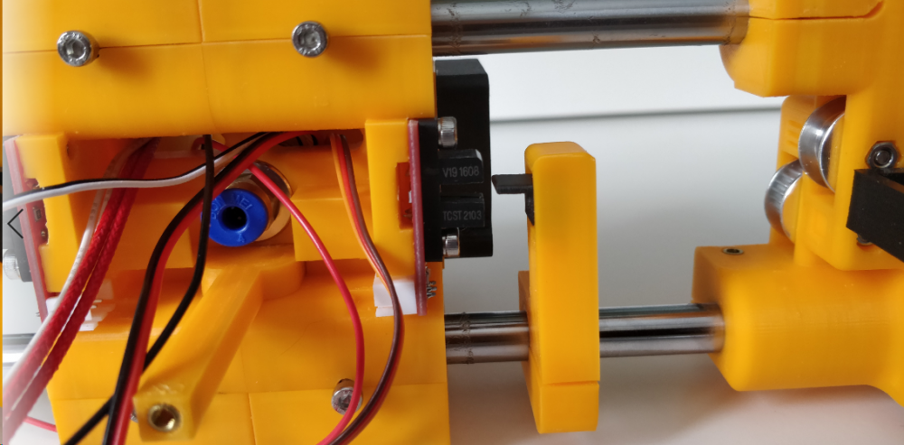

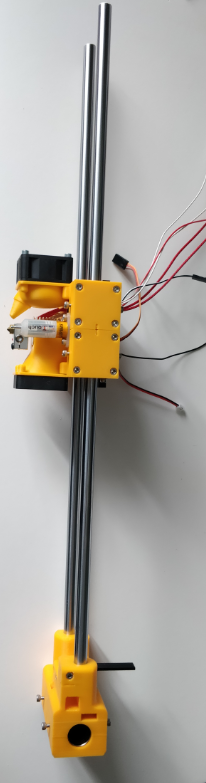

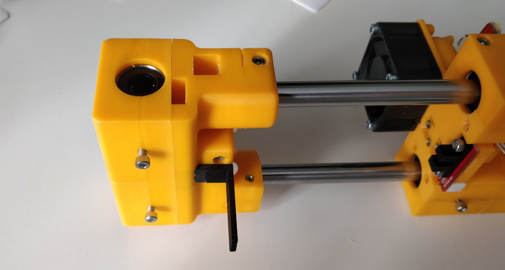

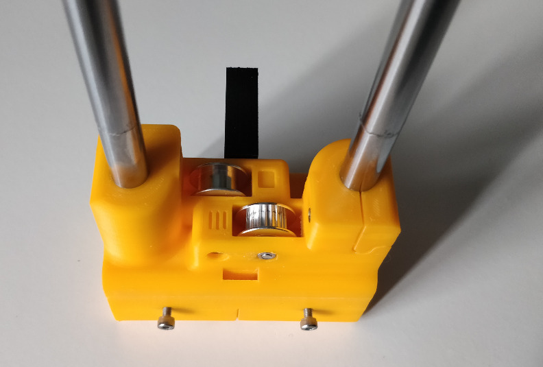

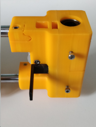

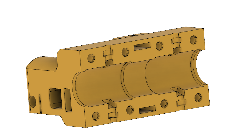

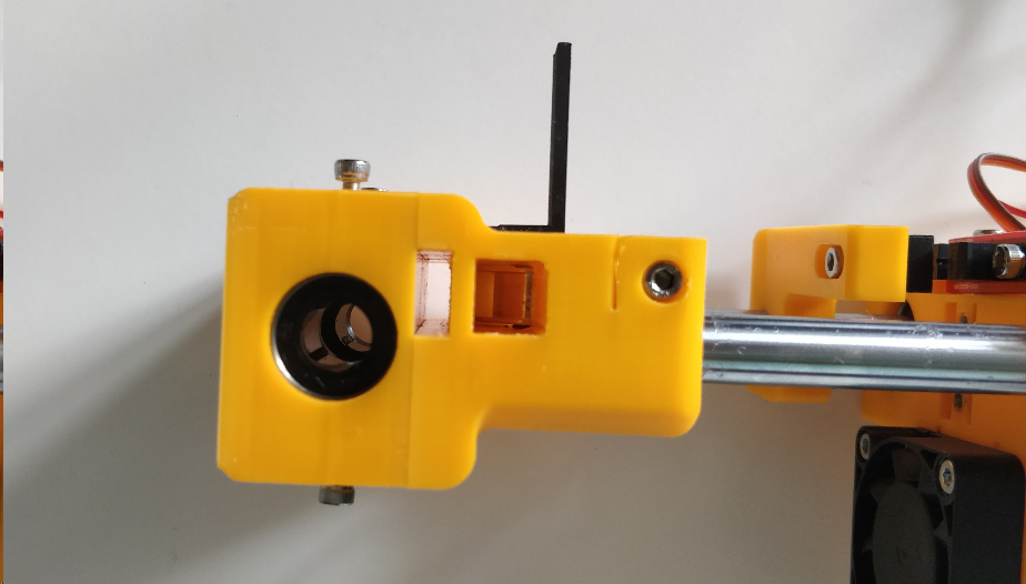

lion02 Posté(e) Janvier 26, 2019 Auteur Partager Posté(e) Janvier 26, 2019 Bonjour, Comme promis la suite, le chariot Y avec mon système de bloquage des LMU qui fonctionne a merveille, j'ai une glisse parfaite j'ai fait un petit détrompage pour les poulies la languette pour le endstop y, le endstop x au prochain épisode et une vu de l'ensemble pour finir, weekend prochain tout sera terminé A bientôt lion02 Lien vers le commentaire Partager sur d’autres sites More sharing options...

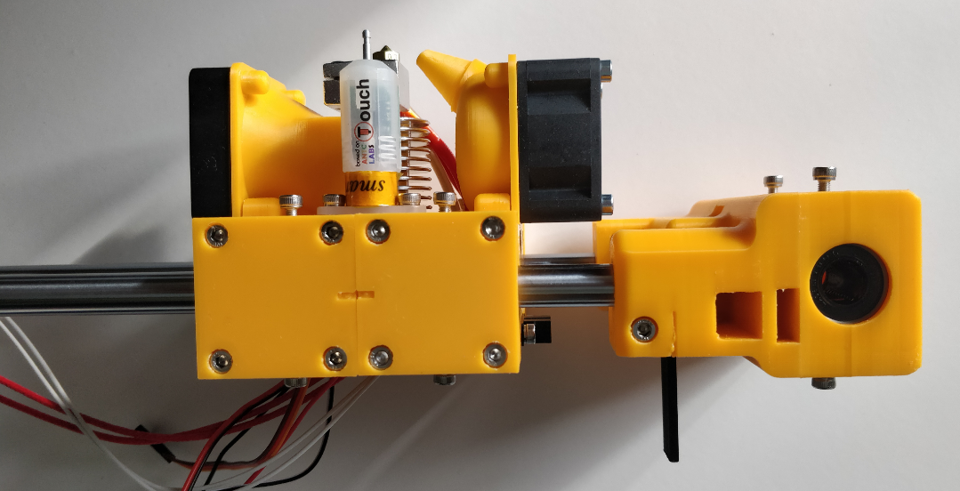

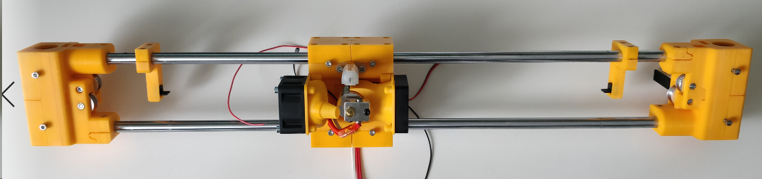

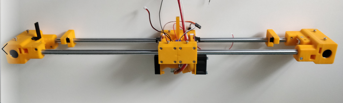

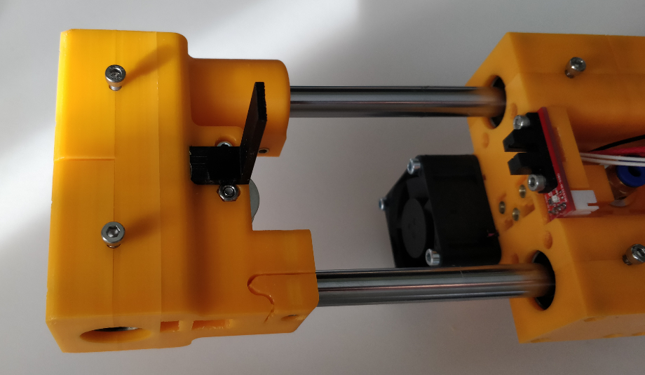

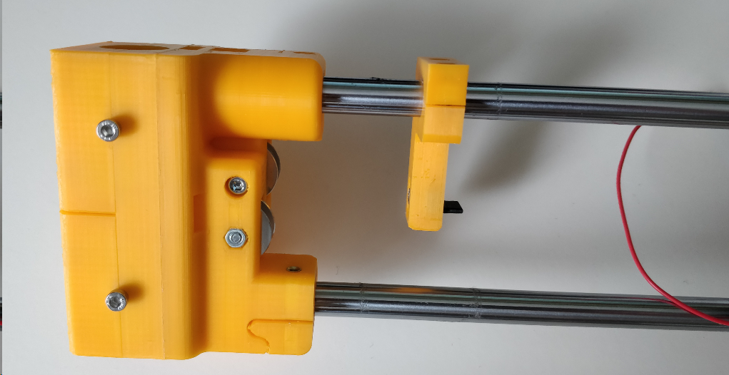

lion02 Posté(e) Février 1, 2019 Auteur Partager Posté(e) Février 1, 2019 Voilà mon chariot X/Y compatible HYPERCUBE EVO II est terminé, il manque juste les deux cales de blocage des courroies et les 4 petits embouts des tendeurs de courroies + rondelle de maintien de la chaine de câble. lion02 Lien vers le commentaire Partager sur d’autres sites More sharing options...
lion02 Posté(e) Février 1, 2019 Auteur Partager Posté(e) Février 1, 2019 Une petite vidéo pour confirmer le bon glissement du chariot X Sans titre.mp4 Lien vers le commentaire Partager sur d’autres sites More sharing options...

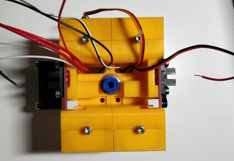

lion02 Posté(e) Mars 29, 2019 Auteur Partager Posté(e) Mars 29, 2019 Montage des chariots X et Y sur mon hypercube evo III finalement, mon hypercupe evo II attendra un peu. Tout c'est tres bien passé mecaniquement, les tendeurs des courroies fonctionnent bien, le passage des courroies est impeccable. Le principe de montage de l'E3D-V6 est pratique. Voilà reste a la validation dun print pour finaliser mon projet lion02 Lien vers le commentaire Partager sur d’autres sites More sharing options...

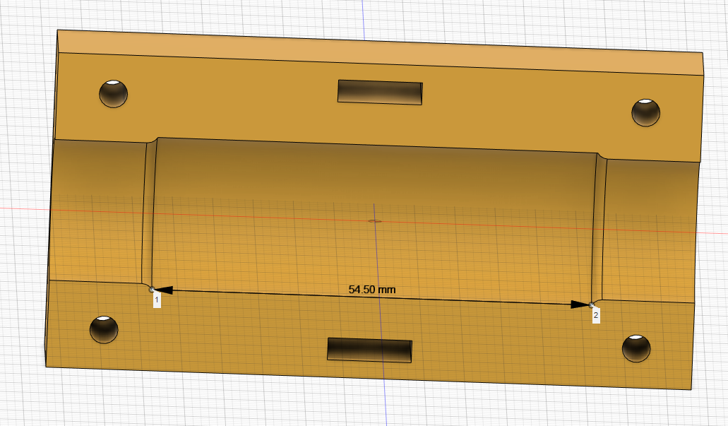

lion02 Posté(e) Avril 1, 2023 Auteur Partager Posté(e) Avril 1, 2023 Oui option roulement court ou long @assniok Regarde déjaà pour ces 3 pièces. Partie 2 chariot Y LLU10 horizontal hypercube-droite-gauche-misumi 55mm-02 v1.stl Carriage LLU10 barre honrizontale hypercube capot Y un demiemisumi 55mm-2 v2.stl Chariot Y (V3) horizontal hypercube-droite-gauche-25 v1.stl Lien vers le commentaire Partager sur d’autres sites More sharing options...

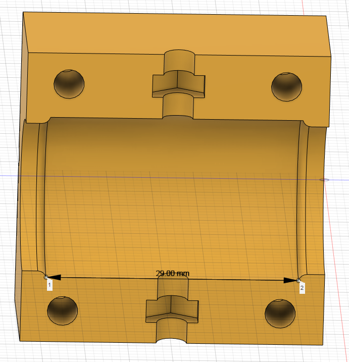

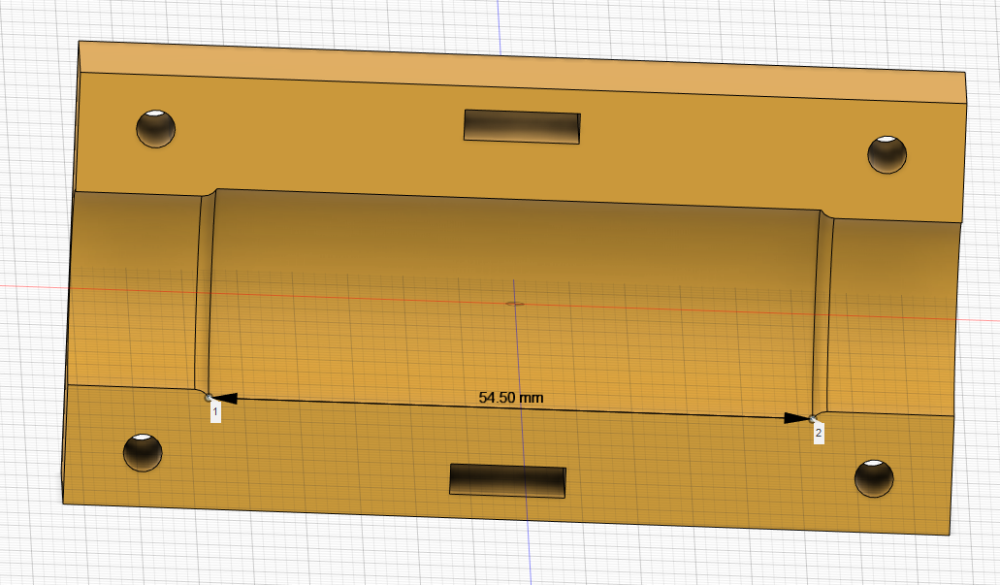

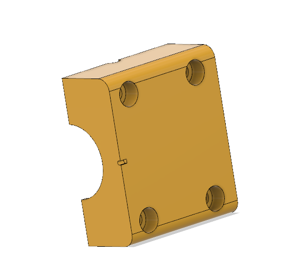

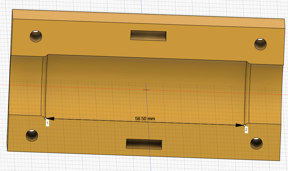

assniok Posté(e) Novembre 7, 2023 Partager Posté(e) Novembre 7, 2023 Le 02/04/2023 at 14:16, lion02 a dit : N’hésites pas si tu as de questions est ce que tu aurais la pièce du chariot Y en version 2 roulements courts, car tes logements font 55mm et avec mes 2 roulements courts je suis plutôt a 58mm. il me semblait qu'il y avait une version dans ce sens la mais pas trouvé Lien vers le commentaire Partager sur d’autres sites More sharing options...
lion02 Posté(e) Novembre 7, 2023 Auteur Partager Posté(e) Novembre 7, 2023 Bonjour, Je regarde si j'ai cette pièce. Lien vers le commentaire Partager sur d’autres sites More sharing options...
assniok Posté(e) Novembre 7, 2023 Partager Posté(e) Novembre 7, 2023 il y a une heure, lion02 a dit : Bonjour, Je regarde si j'ai cette pièce. Merci Lien vers le commentaire Partager sur d’autres sites More sharing options...
lion02 Posté(e) Novembre 7, 2023 Auteur Partager Posté(e) Novembre 7, 2023 Jai deux versions avec deux roulement de 29mm ou un de 54.5mm c'est ça que tu veux ? Lien vers le commentaire Partager sur d’autres sites More sharing options...
assniok Posté(e) Novembre 7, 2023 Partager Posté(e) Novembre 7, 2023 (modifié) il y a une heure, lion02 a dit : Jai deux versions avec deux roulement de 29mm ou un de 54.5mm c'est ça que tu veux ? oui il me faudrait la version avec 2 roulements de longueur 29mm ce serait parfait (j'ai mesuré vite fait 58mm donc ça doit être ça) merci Modifié (le) Novembre 7, 2023 par assniok Lien vers le commentaire Partager sur d’autres sites More sharing options...
lion02 Posté(e) Novembre 7, 2023 Auteur Partager Posté(e) Novembre 7, 2023 Ok je vais te mettre les fichiers Lien vers le commentaire Partager sur d’autres sites More sharing options...
assniok Posté(e) Novembre 7, 2023 Partager Posté(e) Novembre 7, 2023 il y a 20 minutes, lion02 a dit : Ok je vais te mettre les fichiers merci tu es toujours satisfait de ce système horizontal ? Lien vers le commentaire Partager sur d’autres sites More sharing options...
lion02 Posté(e) Novembre 7, 2023 Auteur Partager Posté(e) Novembre 7, 2023 Oui j'ai mes deux imprimantes qui sont équipées. Lien vers le commentaire Partager sur d’autres sites More sharing options...
assniok Posté(e) Novembre 7, 2023 Partager Posté(e) Novembre 7, 2023 il y a 7 minutes, lion02 a dit : Oui j'ai mes deux imprimantes qui sont équipées. cool hâte d'avoir les fichiers pour tester ^^ Lien vers le commentaire Partager sur d’autres sites More sharing options...
lion02 Posté(e) Novembre 7, 2023 Auteur Partager Posté(e) Novembre 7, 2023 Pion centage chariot Y 10mm-1 v3.stl Pion centrage chariot Y 5mm-1 v3.stl Chariot Y (V2) horizontal hypercube-droite-gauche-22 v4.stl Partie 2 chariot Y horizontal hypercube-droite-gauche-misumi 19mm-02 v1.stl Carriage barre honrizontale hypercube capot Y un demiemisumi 19mm-2 v1.stl J'ai retrouvé ces fichiers version v3 Chariot Y (V3) horizontal hypercube-droite-gauche-25 v3.stl Lien vers le commentaire Partager sur d’autres sites More sharing options...
