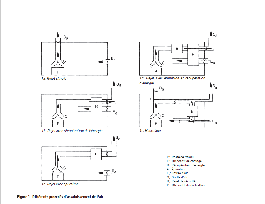

Kostyk PostĂ©(e) Janvier 20, 2019 Partager PostĂ©(e) Janvier 20, 2019 Bonjour. Pourquoi Mack 4? Il y a 4 tables basses "Lack" Ikea du coup ça prend de la hauteur. C'est un projet que sur papier pour le moment et encore au stade de l'Ă©tude car ma bĂ©cane est encore en transit (long...). Ma rĂ©alisation viendra quand j'aurai tout les Ă©lĂ©ments (bien que j'ai entamĂ© l'aspect menuiserie) mais rien n'empĂšche de prendre de l'avance, de donner des idĂ©es Ă certains et de recevoir des critiques constructives (ou pas ) d'autres. AprĂšs avoir Ă©plucher ce sujet https://www.lesimprimantes3d.fr/forum/topic/1628-filtrer-lair-dune-imprimante/ , je me suis basĂ© sur les diffĂ©rents schĂ©mas d'assainissement et principalement du recyclage d'air. Le 17/08/2018 at 10:04, Bosco2509 a dit : ï»ż Donc voici mon schĂ©ma.  Le principe est de faire passer l'air du caisson de l'imprimante dans le caisson au dessus pour rĂ©duire le taux d'humiditĂ© des filaments entamĂ©s (Inutile? ou pas). AprĂšs c'est simple, l'air passe d'un caisson Ă l'autre en Ă©tant filtrĂ© par F1 qui retient les particules pendant l'impression. G1/F2 permet un apport d'air neuf si besoin (je pense que ça s'Ă©quilibrera tout seul). V1 et V2 tourneront en binĂŽme pour l'Ă©quilibrage et seront gĂ©rĂ©s en fonction de T2 alors que T1/H ne sert que pour visualiser la tempĂ©rature et l'humiditĂ© dans le caisson des filaments. V3/F3/C est le mode "chasse d'eau". Quand le print est fini, il est temps d'Ă©vacuer cet air viciĂ©. On ferme le clapet C et on purge le caisson avec V3 au travers du filtre Ă charbon F3 pour l'odeur. V1 et V2 seront Ă©galement en action, je veux Ă©viter un tirage au vide. Y a plus qu'Ă ouvrir le caisson "Imprimante" et rĂ©cupĂ©rer sa crĂ©ation. B est en dehors du caisson et profite de la tempĂ©rature ambiante. V1 et V2 seront placĂ©s Ă l'opposĂ© l'un de l'autre pour ĂȘtre les plus Ă©loignĂ©s possible.  Si aprĂšs les diffĂ©rents tests, le caisson fonctionne comme je l'espĂšre, il sera possible d'imprimer mĂȘme de l'ABS, qui je le rapelle, nĂ©cessite une tempĂ©rature stable et sans courant d'air gĂšnant. Bref j'attends vos rĂ©actions. 1 Lien vers le commentaire Partager sur dâautres sites More sharing options...

screech PostĂ©(e) Janvier 28, 2019 Partager PostĂ©(e) Janvier 28, 2019 @Kostyk J'ai peut ĂȘtre une mauvaise nouvelle pour toi... Si tu n'as que du Lack, la U20 dĂ©borde :S Enfin pas la U20, mais les dĂ©placement de plateau en Y dĂ©borde de la lack, tu ne pourras donc pas fermer ton caisson  dĂ©solĂ©, j'aurais du te le dire plus tĂŽt... (En gros si tu centre la U20 pile poil au milieu d'une table LACK, le plateau en mouvement MAX va dĂ©border d'environ 3 ou 4 centimĂštres devant et presque une dizaine de centimĂštre derriĂšre + le cĂąble du plateau. ) Lien vers le commentaire Partager sur dâautres sites More sharing options...
Kostyk PostĂ©(e) Janvier 29, 2019 Auteur Partager PostĂ©(e) Janvier 29, 2019 Pour le filtre HEPA, j'ai pris un H12 que je pense suffisant pour une majoritĂ© de particules d'autant plus que dans ce systĂšme, l'air passe plusieurs fois dans ce filtre avant la fin de l'impression. Cela reste thĂ©orique tant que c'est pas testĂ© bien sĂ»r. J'essaierai de retrouver le tableau des normes HEPA ce soir et de vous mettre le lien. Je vous mettrai Ă©galement le lien des filtres mais je vous rappelle que j'ai rien testĂ©, en particulier si un ventilateur de boĂźtier d'ordinateur a une pression statique suffisante pour envoyer de l'air Ă travers le filtre. Si je m' acharne sur l'utilisation de ventilos d'ordi, c'est pour le 12v et les dĂ©cibels. Et accessoirement j'en ai 6 de trĂšs bonnes qualitĂ©s qui traĂźnent sur mon bureau. 1 Lien vers le commentaire Partager sur dâautres sites More sharing options...
CacaoTor PostĂ©(e) Janvier 29, 2019 Partager PostĂ©(e) Janvier 29, 2019 Il y a 11 heures, screech a dit : @Kostyk J'ai peut ĂȘtre une mauvaise nouvelle pour toi... Si tu n'as que du Lack, la U20 dĂ©borde :S Enfin pas la U20, mais les dĂ©placement de plateau en Y dĂ©borde de la lack, tu ne pourras donc pas fermer ton caisson  dĂ©solĂ©, j'aurais du te le dire plus tĂŽt... (En gros si tu centre la U20 pile poil au milieu d'une table LACK, le plateau en mouvement MAX va dĂ©border d'environ 3 ou 4 centimĂštres devant et presque une dizaine de centimĂštre derriĂšre + le cĂąble du plateau. ) Je confirme, j'ai fais le test chez IKEA. Sans l'imprimante hein avec les cotes ^^ A moins de crĂ©er un petit porte-Ă -faux/renfoncement de profondeur Ă©gale au dĂ©bordement du plateau. Lien vers le commentaire Partager sur dâautres sites More sharing options...
Kostyk PostĂ©(e) Janvier 29, 2019 Auteur Partager PostĂ©(e) Janvier 29, 2019 (modifiĂ©) Ah oui pardon. J'attends une U30. Edit pour Ă©viter le doublon: Voici comme promis le lien pour la classification des filtres Ă particules : http://vectori.com/filtres_classification.html J'ai choisi ce kit de filtres d'aspirateur diam 150 mm car il y a 2 filtres HEPA H12 et 2 filtres Ă poussiĂšres en bonus (qui peuvent servir pour l'entrĂ©e d'air du caisson par exemple) :  https://www.amazon.fr/gp/product/B01BTGVV6A/ref=ppx_yo_dt_b_asin_title_o00__o00_s00?ie=UTF8&psc=1 Petite infos concernant les ventilateurs de boitier d'ordi, ils soufflent bien mais l'aspiration est trop dispersĂ©e donc il faut placer les filtres sur la face soufflante du ventilateur. Je m'appuis sur ce post qui provient d'un autre topic. ModifiĂ© (le) Janvier 29, 2019 par Kostyk Lien vers le commentaire Partager sur dâautres sites More sharing options...
Kostyk PostĂ©(e) FĂ©vrier 2, 2019 Auteur Partager PostĂ©(e) FĂ©vrier 2, 2019 (modifiĂ©) J'ai reçu mes filtres hier et j'ai fait quelques tests avec mes ventilos de boitier 12v 120mm. Comme je m'y attendais, des ventilos radiaux pour des filtres d'aspirateurs ça casse forcĂ©ment le flux d'air et rĂ©duit drastiquement le dĂ©bit, avec 88m3/h en libre il nous reste peut ĂȘtre que 40% avec le filtre HEPA voir moins (estimation) mais il en sort de l'air quand mĂȘme. J'ai fait des tests en aspiration Ă travers le filtre, en soufflant Ă travers, en soufflant d'un cotĂ© et en aspiration de l'autre (filtre en sandwich) et ... en doublant les ventilateurs en soufflant par le filtre (j'ai collĂ© les 2 ventilos dans le mĂȘme sens hein!), le tout Ă travers un tube, en l'occurrence une gaine pour le moment.  Mes impressions ? 1 : Je pense qu'il vaut mieux souffler Ă travers le filtre car en aspiration, bien qu'on sente plus d'air en sortie, le ventilos brasse l'air prĂ©sent dans le tube plutĂŽt que de l'aspirer Ă Â travers le filtre bien qu'on sente un dĂ©placement d'air de l'autre cĂŽtĂ© du filtre. 2 : Comme dit prĂ©cĂ©demment, l'aspiration me semble moins efficace que l'insufflation, cela exclue Ă©galement le mode "sandwich" (cf la photo) pour la mĂȘme raison, le ventilo en aspiration va brasser l'air du tube et justement on veut Ă©viter le brassage d'air inutile et qui pourrait nuire Ă nos impressions. Du coup pour augmenter le flux d'air dans CE filtre la solution du double ventilo superposĂ© soufflant dans le filtre est le plus efficace. Petites prĂ©cisions, on ne double pas ni le dĂ©bit, ni la pression statique. Le dĂ©bit sera thĂ©oriquement que trĂšs lĂ©gĂšrement augmentĂ©e ( 10 Ă 15% de plus) mais ce qui nous intĂ©resse ici, c'est la pression statique qui permet Ă l'air de passer Ă travers les rĂ©sistances tel que les filtres, les parois de tube, les coudes, etc qui font ralentir le dĂ©bit. Pour mon test, la pression statique Ă vide est de 1.1 mm/H2O et en superposant les deux ventilos on a approximativement 1.6 mm/H2O. En fait ce montage Ă 2 ventilos + filtre alimentĂ©s en 12v correspond Ă 1 ventilo Ă vide alimentĂ© en 6v en therme de pression (Ă une vache prĂšs hein). Pour Ă©valuer ceci, j'ai positionnĂ© une fine plaque de plastique tenue par un scotch en sortie du montage double + filtre et d'un ventilo seul pour la comparaison, tenue horizontalement, j'ai mesurĂ© l'angle que le ventilo et le plastique avait grĂące Ă la poussĂ©e de l'air et pour trouver une correspondance j'ai baissĂ© la tension du ventilo seul. Mes conclusions : je vais continuer de dĂ©velopper avec ces produits (filtres et ventilos) et en soufflant Ă travers le filtre avec 1 ou 2 ventilateurs. Pour la suite des tests, je les ferais dans un caisson brouillon et ce sera sur la circulation de l'air. Attention ! Ces filtres HEPA sont prĂ©vus pour un aspirateur Ă la base, donc ils font une grande rĂ©sistance avec des ventilateurs de boitier qui je le rappelle sont eux prĂ©vus pour brasser de l'air dans un boitier. Donc pour avoir plus de dĂ©bit en sortie du filtre, soit vous passer sur un ventilateur (pas d'ordi pour le coup) avec beaucoup plus de pression statique, soit vous choisissez un filtre qui offre moins de rĂ©sistance (qui laissent passer plus de nanoparticules). Pour du PLA, on pourrait se contenter de filtrer que les microparticules (selon l'envie de chacun en fait), mais pour l'ABS, filtrer les nanoparticules est obligatoire Ă mon humble avis. A noter que je n'ai pas parlĂ©Â des filtres Ă poussiĂšres de ce kit. Ils sont Ă©pais, offrent une rĂ©sistance Ă l'air identique ou un peu moins que les filtre HEPA. Ces filtres sont efficaces pour les microparticules voir les nanoparticules de grandes tailles mais je n'ai aucune prĂ©cision Ă ce sujet. Un petit rappel en passant, pour filtrer les odeurs c'est des filtres Ă charbon actif qu'il faut choisir. On y reviendra plus tard. Comme je n'ai pas dĂ©taillĂ© le projet complet en premier post, je dĂ©taille un petit peu ici. AprĂšs les tests et la conception du systĂšme de ventilation en recyclage (la discussion est en plein dedans), on abordera, pour ceux que ça intĂ©ressent, la gestion de cette ventilation ainsi que la tempĂ©rature du caisson d'impression et du caisson des filaments sĂ»rement par Arduino car je veux intĂ©grer un protocole de purge d'air en fin d'impression Ă travers le filtre Ă charbon, un protocole d'urgence en cas de surchauffe du caisson couplĂ©Â avec un dĂ©tecteur de fumĂ©e, etc. La liste de mes idĂ©es et mes prĂ©occupations s'allonge alors que je n'ai pas encore atteint mon premier objectif (le systĂšme de ventilation). Bien sĂ»r je suis Ă l'Ă©coute de vos commentaires et de vos idĂ©es, questions ... ModifiĂ© (le) FĂ©vrier 2, 2019 par Kostyk 1 Lien vers le commentaire Partager sur dâautres sites More sharing options...
