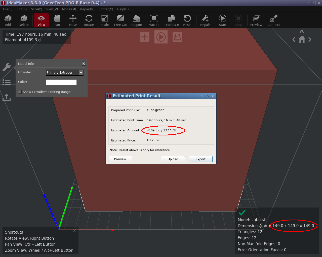

Yo' Posté(e) Janvier 23, 2019 Partager Posté(e) Janvier 23, 2019 Avant de voir aussi loin, il faudrait vérifier la base. Est ce que tu vas trouver des bobines assez grandes qui te plaisent et qui soient en 2.85mm. Avec ma buse en 0.6, la bobine de 1Kg se vide vite. La masse volumique du PLA est de 1.25g/cm3 Avec un volume d'impression de 50 cm * 50 cm * 50 cm soit 125 000 cm3 multiplié par la masse volumique, ça fait 156 250 grammes soit 156 Kg. Là, du coup, j'ai un doute. Enfin bref, même si je me suis trompé d'un zero, il te faudra des bobines assez imposantes, de la couleur qui te convient et surtout de la qualité qui te convient. Certains utilisent des bobines de 2.3Kg alors qu'ils ont des imprimantes plus petites que la tienne. Pour vérifier, j'ai fait le tranchage d'un cube de 14.9 cm de coté avec un remplissage à 100%. Tu t'approche de certaines limites physiques. ( ça commence à faire une sacrée masse sur le plateau ) Lien vers le commentaire Partager sur d’autres sites More sharing options...

Yo' Posté(e) Janvier 23, 2019 Partager Posté(e) Janvier 23, 2019 (modifié) Mes trancheurs ne sont pas configurés pour un volume aussi grand. Mais, avec un calcul rapide et approximatif, avec un remplissage de 10%, la pièce pèserait un peu plus de 15 KG, Et avec un remplissage à 5%, elle tomberait sous 10 KG. Tout ceci n'est que théorique. Il faudrait faire des essais avec des volumes plus petits (par exemple imprime ta pièce en modèle réduit (largeur, profondeur et hauteur divisés par 3), ce qui donnerai une pièce 27 fois plus petite que l'originale). ça permettra de te faire une idée. Puis faut aussi vérifier si il n'y a pas de déformation des tiges de l'axe Y avec une pièce dont le poids est important. ça semble insurmontable, mais en prenant le problème par petits bouts, ça va le faire. Modifié (le) Janvier 23, 2019 par Yo' Lien vers le commentaire Partager sur d’autres sites More sharing options...
