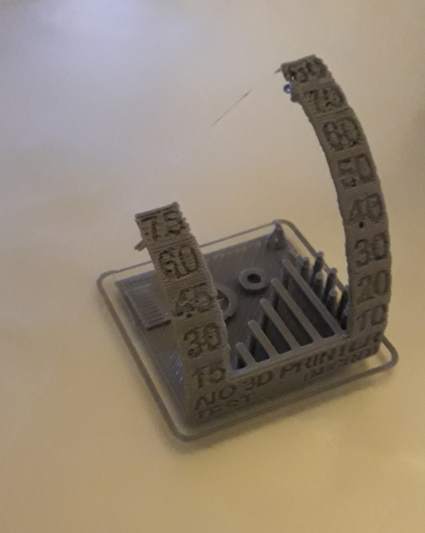

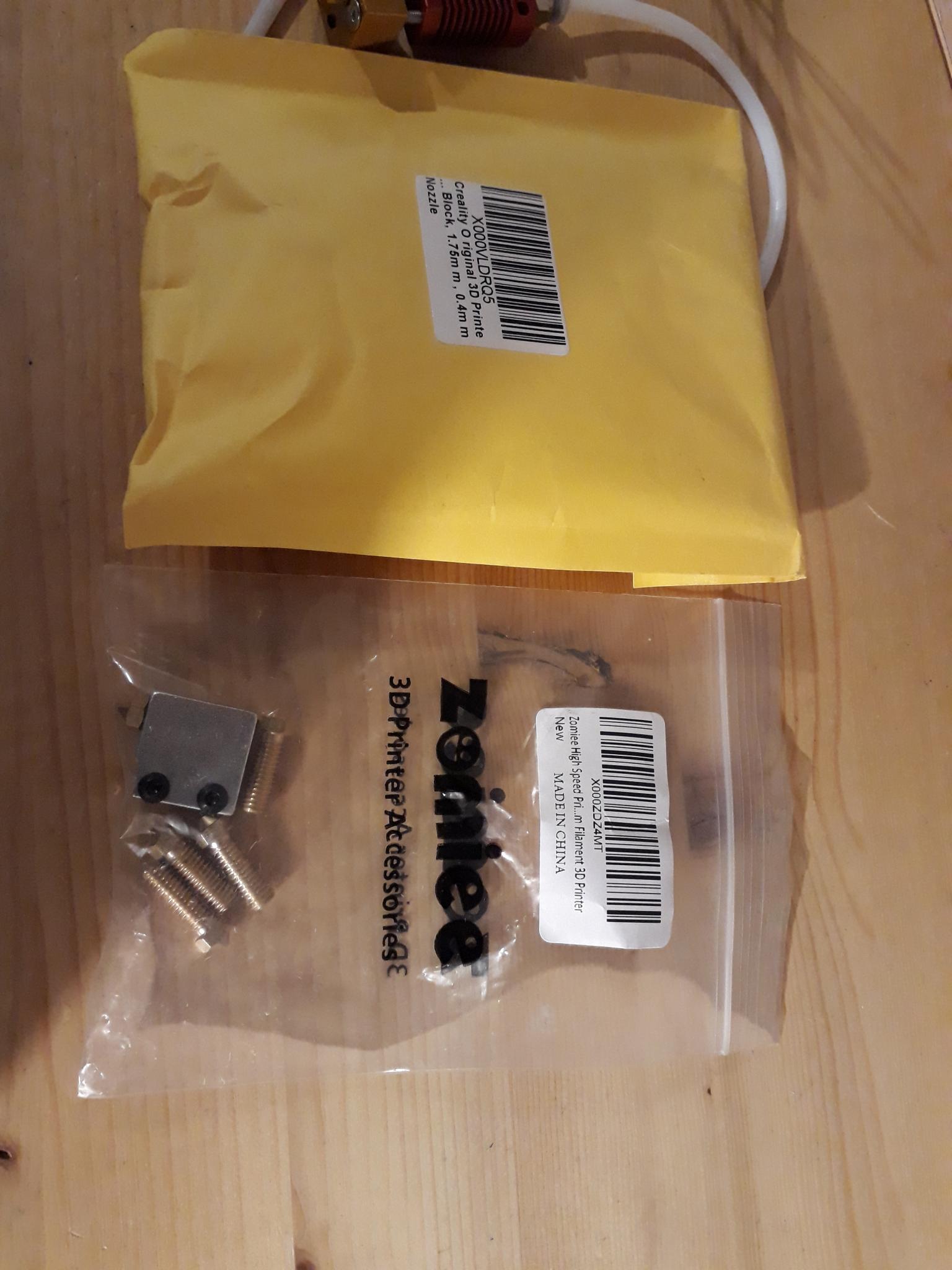

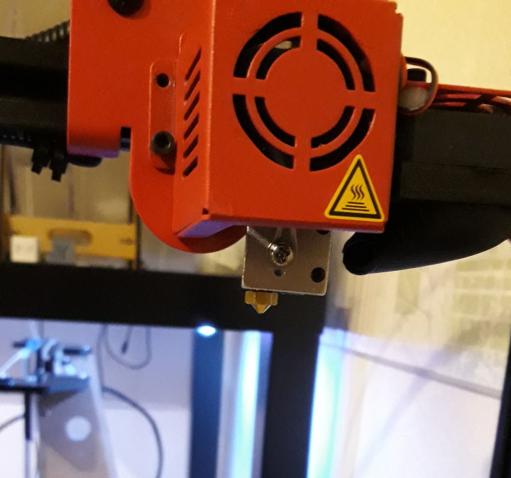

Colis reçu et testé hier.
La buse complète de la ender fonctionne bien mais toutes les connectiques sont trop courtes pour la U20+ ... Câbles (manque 1m environs) et PTFE (manque 10 cm) ... Pas pratique, si je dois les changer, il faudra souder.
J'ai donc démonté ma tête actuelle pour remplacer le bloc de chauffe. J'y ai remis la cartouche de chauffe et la sonde. J'ai commencé avec le buse de 0.8 mm.
Réglages sommaires de Cura, ajout d'un cale sur le Z qui a fait un gros bond, premier test, ça marche !!!
Bon, le ventilateur  souffle sur la cartouche de chauffe donc le filament n'est presque pas refroidi. J'ai fini le dessin de son remplaçant ce midi.
J'ai ensuite lancé un micro test pour voir ce que cela donnait. Pour info donc buse 0.8, couches 0.6, vitesse 50mm/s :
On attend un petit peu et
Révélation
Il est urgent de corriger l'angle d'attaque du ventilateur mais pour un premier test, je trouve ça très honorable. Surtout les pièces sont beaucoup plus solides et souples. On retrouve le coté flexible et résistant du plastique type injection.
Dès que le ventilo est repositionné, je testerai les vitesse voir si l'on peut aller plus vite avec une volcano ou non.

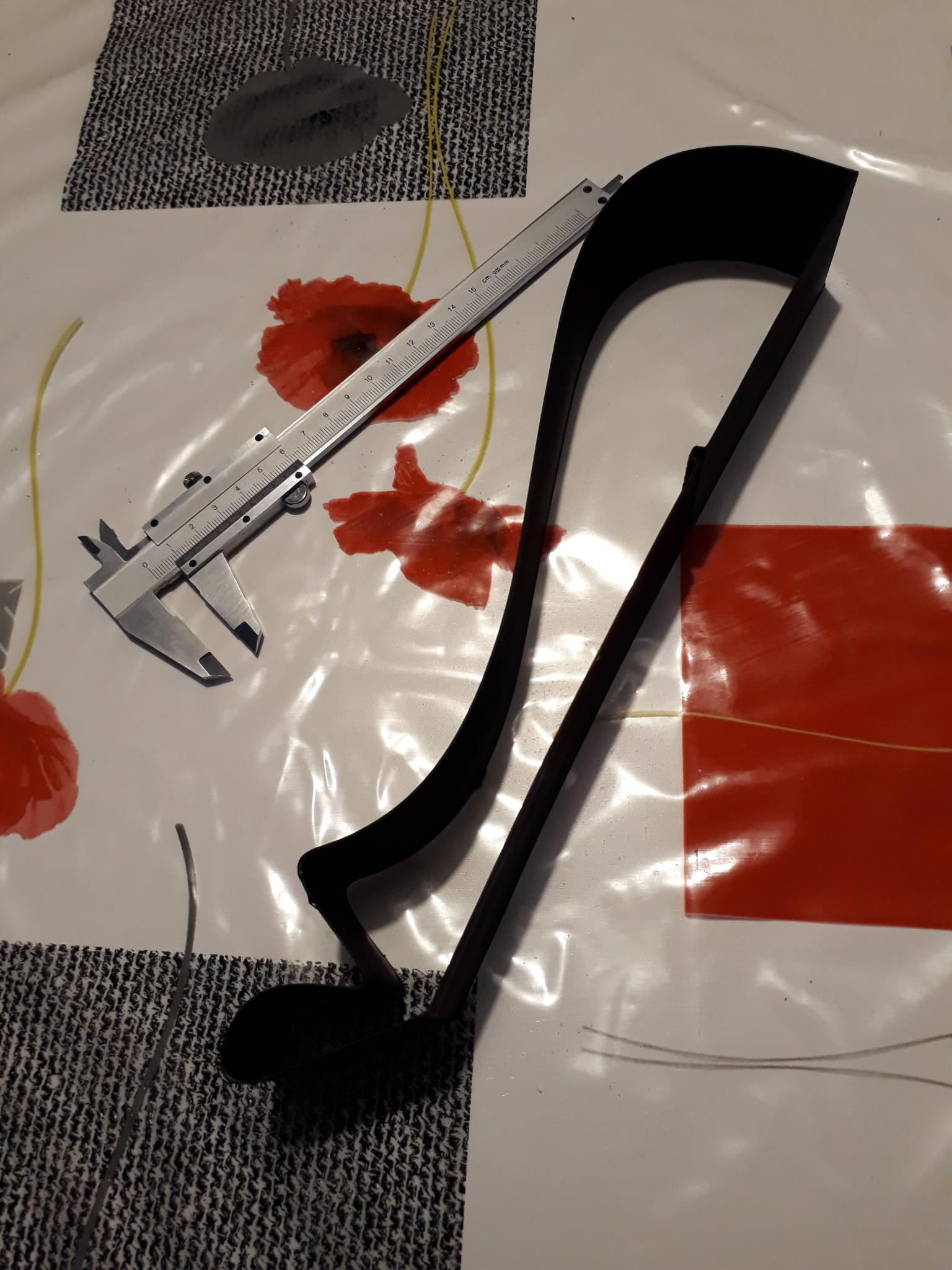

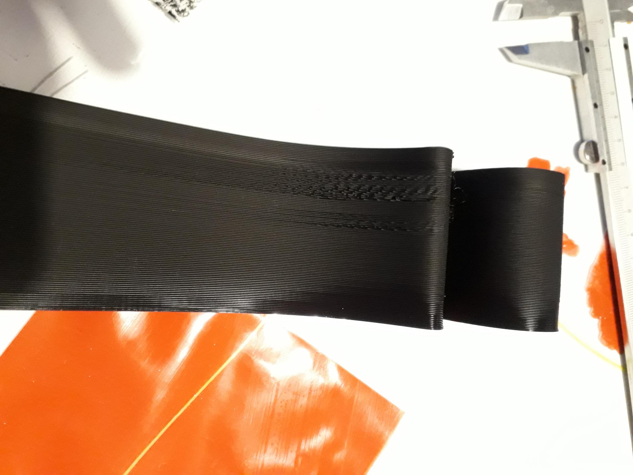

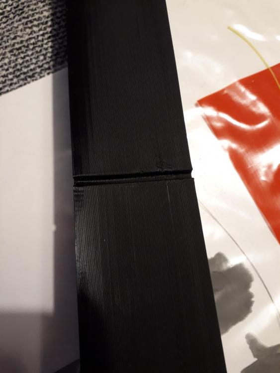

Test de vitesse effectué 🙂
Je suis parti de cette pièce, paroi de 0.8 mm (pour ma buse de 0.8) contour spiralisé par Cura pour avoir un déplacement le plus régulier possible et hauteur de couche de 0.5. La différence en terme de mécanique entre le 0.6 et 0.5 de hauteur de couche est spectaculaire.
Révélation
Je suis parti de 50 mm/s en vitesse réglé sous Cura (soit 25 mm/s en réel vu qu'il imprime les paroi moitié moins vite). Puis j'ai augmenté la vitesse sur la machine tous les 4 mm environs. J'ai commencé à avoir des soucis à 70 mm/s (réel) :
Révélation
620839222_Testprofil.thumb.jpg.f995d3caf2ce47f448caf04e38d3c148.jpg733694617_Testprofil2.thumb.jpg.9c4806df0f8b6903cbae5e7bed263b48.jpg
J'ai donc augmenté la température pour compenser. J'ai atteint 80 mm/s à 250°C avec un résultat acceptable mais avec du ghosting sur le décrochement.
J'ai donc repris la vitesse où le ghosting commençait à être important (60 mm/s) puis j'ai cherché la température la plus basse que je puisse prendre d'où la sur extrusion en haut.
J'arrive sur les couche du haut à un résultat qui me satisfait : 230°C à 60 mm/s pour ce PLA Noir 1.75 mm de chez Daylifil.
Si ça peut donner des idées à d'autres 😉
