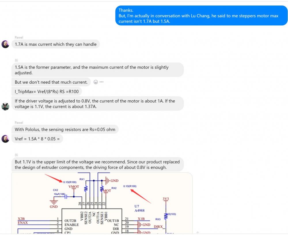

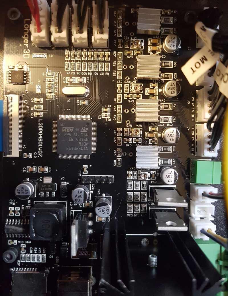

Acidounet Posté(e) Janvier 23, 2019 Partager Posté(e) Janvier 23, 2019 Bonjour, Concernant le réglage niveau électronique des drivers moteur j aurai besoin d un peu plus d information que l'on trouve dans le tuto général: Je transformerai ce topic en vrai tuto spéciale U20 Les moteurs : se sont bien des 42BYGH40H-2-19D (source du tableau @deamoncrack) Le drivers U20 : A4988 et résistances R100 (source tableau le tuto du forum) Donc il faut une Vref de 0.96V ?* Par contre question plus bête ou prendre la tension ? entre le potentiomètre et quelle borne ? Merci d avance Lien vers le commentaire Partager sur d’autres sites More sharing options...
CacaoTor Posté(e) Janvier 23, 2019 Partager Posté(e) Janvier 23, 2019 (modifié) il y a 29 minutes, Acidounet a dit : Bonjour, Concernant le réglage niveau électronique des drivers moteur j aurai besoin d un peu plus d information que l'on trouve dans le tuto général: Je transformerai ce topic en vrai tuto spéciale U20 Les moteurs : se sont bien des 42BYGH40H-2-19D (source du tableau @deamoncrack) Le drivers U20 : A4988 et résistances R100 (source tableau le tuto du forum) Donc il faut une Vref de 0.96V ?* Par contre question plus bête ou prendre la tension ? entre le potentiomètre et quelle borne ? Merci d avance Entre le dessus du potentiomètre (positif) et la masse de l'alim de la U20. Modifié (le) Janvier 23, 2019 par CacaoTor Lien vers le commentaire Partager sur d’autres sites More sharing options...
deamoncrack Posté(e) Janvier 23, 2019 Partager Posté(e) Janvier 23, 2019 ALORS ATTENTION ! Il semblerait qu'il y ait une erreur dans le tableau ! D'après @Phoquounet les moteurs n'ont pas un Imax de 1.7A mais de 1.5A, ce qui change la donne. Source : Lien vers le commentaire Partager sur d’autres sites More sharing options...
CacaoTor Posté(e) Janvier 23, 2019 Partager Posté(e) Janvier 23, 2019 il y a 40 minutes, deamoncrack a dit : ALORS ATTENTION ! Il semblerait qu'il y ait une erreur dans le tableau ! D'après @Phoquounet les moteurs n'ont pas un Imax de 1.7A mais de 1.5A, ce qui change la donne. Source : Mince les mecs sont pas d'accord entre eux. De mon côté on m'a confirmé le 1,7A. Lien vers le commentaire Partager sur d’autres sites More sharing options...
deamoncrack Posté(e) Janvier 23, 2019 Partager Posté(e) Janvier 23, 2019 Bon alors il va falloir m'expliquer les 0.82V des XY et Z d'origine ! Et mieux encore, si tu peux trouver une explication aux 1.11V de l'extrudeur... Lien vers le commentaire Partager sur d’autres sites More sharing options...
CacaoTor Posté(e) Janvier 23, 2019 Partager Posté(e) Janvier 23, 2019 (modifié) il y a 5 minutes, deamoncrack a dit : Bon alors il va falloir m'expliquer les 0.82V des XY et Z d'origine ! Et mieux encore, si tu peux trouver une explication aux 1.11V de l'extrudeur... Je les ai relancés. Y' rien de plus lourd que des mecs qui bossent chez un même fournisseur et sont pas d'accord. Modifié (le) Janvier 23, 2019 par CacaoTor 1 Lien vers le commentaire Partager sur d’autres sites More sharing options...
Acidounet Posté(e) Janvier 23, 2019 Auteur Partager Posté(e) Janvier 23, 2019 bon ben il est urgent d attendre :p. Je touche a rien en attendant ton retour @CacaoTor 200mA ce n est pas rien non plus. Perso 0.86V sur les moteur X, Y, Z et 1.13 sur l'extrudeur. La resistance est elle la meme pour l extrudeur que pour les moteur XYZ ? J aurai bien demonter mais j ai plus "colle" thermique Lien vers le commentaire Partager sur d’autres sites More sharing options...
Acidounet Posté(e) Janvier 23, 2019 Auteur Partager Posté(e) Janvier 23, 2019 D ailleurs Si @Aximakers passe par la il pourrai nous en dire plus. Il est distributeur officiel longer3d France ! Au moins les infos seront fiable. J ai un doute les valeurs de tension des Drivers avec ou sans le moteur branché ? Lien vers le commentaire Partager sur d’autres sites More sharing options...

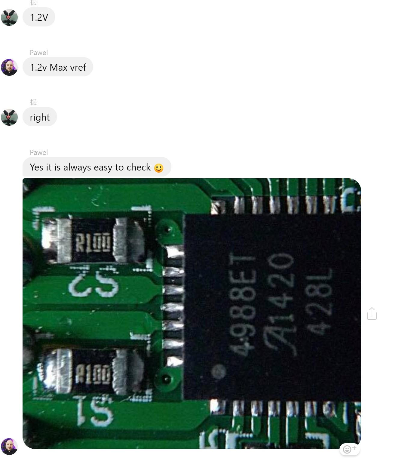

deamoncrack Posté(e) Janvier 23, 2019 Partager Posté(e) Janvier 23, 2019 (modifié) Oui moi sur ma première carte mère j'avais 0.84v XYZ et 1.10v E donc disons que entre 0.82 et 0.86 on est dans les tolérances... Mais sinon j'avais démonté et oui, ce sont les mêmes résistances, les mêmes drivers et les mêmes moteurs, du coup j'ai javais compris cette différence de tension sur l'extrudeur... Après le contrôle et surtout le réglage se font toujours moteurs débranchés, et pour les débrancher (ou les brancher) il faut impérativement que la machine soit hors tension. Après je sais que @CacaoTor est en contact étroit avec les gens de chez Longer3D donc je ne doute aucunement du fait qu'il pourra nous éclairer, il faut juste être patient. Modifié (le) Janvier 23, 2019 par deamoncrack 1 Lien vers le commentaire Partager sur d’autres sites More sharing options...

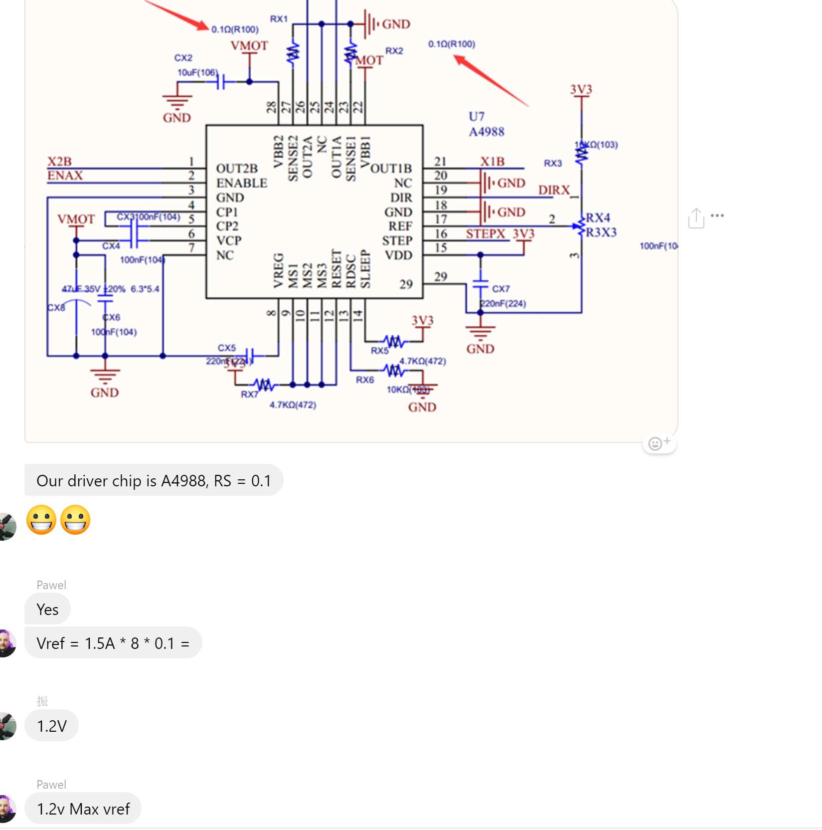

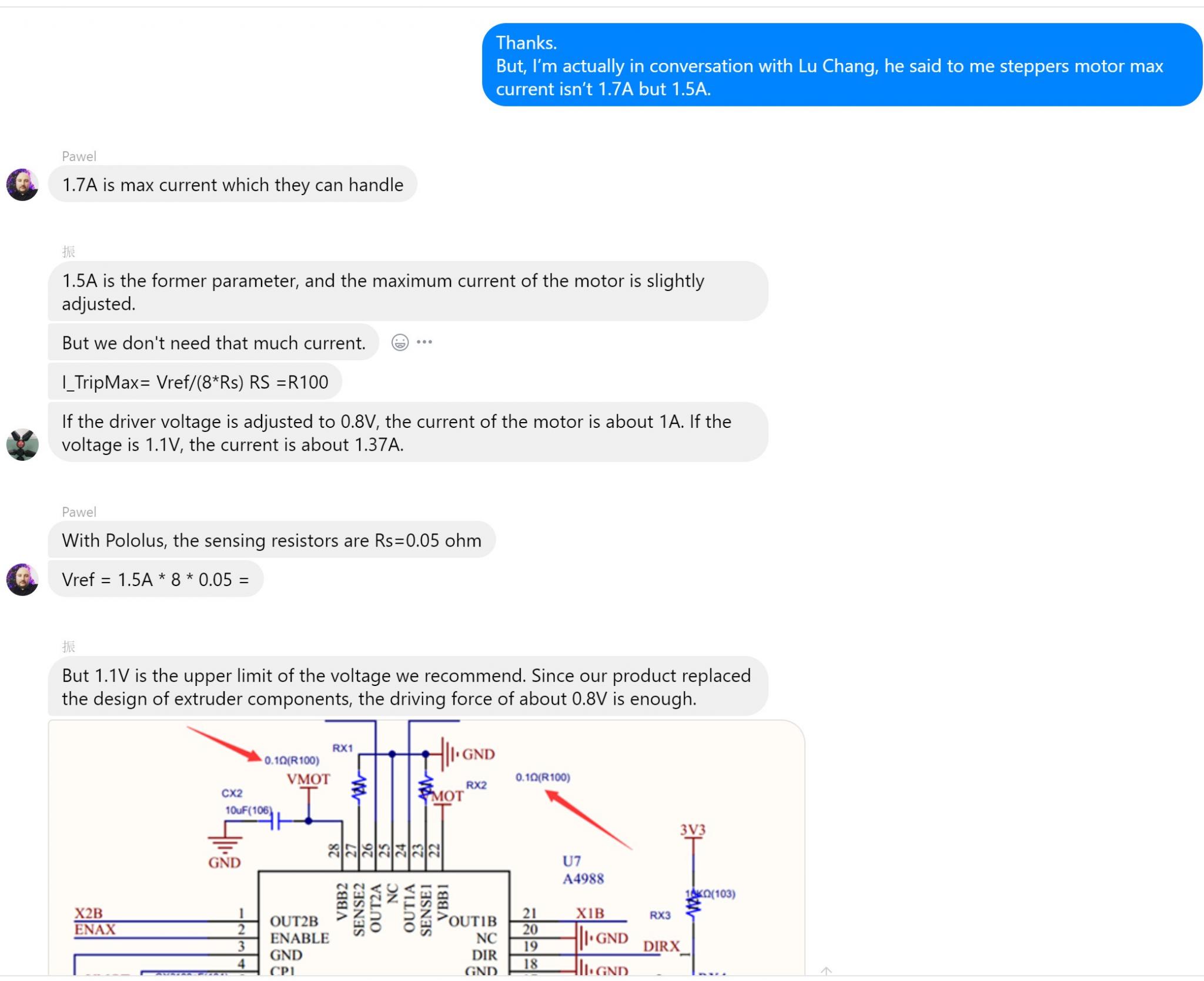

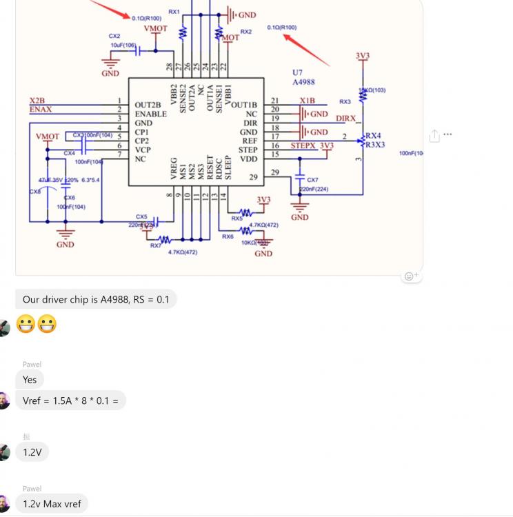

Phoquounet Posté(e) Janvier 23, 2019 Partager Posté(e) Janvier 23, 2019 Mes derniers échanges avec les gars de longer3D (désolé pour le délais...) Lien vers le commentaire Partager sur d’autres sites More sharing options...
CacaoTor Posté(e) Janvier 23, 2019 Partager Posté(e) Janvier 23, 2019 (modifié) il y a 6 minutes, Phoquounet a dit : Mes derniers échanges avec les gars de longer3D (désolé pour le délais...) ATTENTION : Lu Chang est un commercial. Il n'est ni ingénieur ni électronicien. J'attend des retours d'un des concepteurs. La est le problème, car ils se contredisent en interne. Modifié (le) Janvier 23, 2019 par CacaoTor Lien vers le commentaire Partager sur d’autres sites More sharing options...
CacaoTor Posté(e) Janvier 23, 2019 Partager Posté(e) Janvier 23, 2019 (modifié) Désolé pour le double post mais c'est un peu sensible. 3 des concepteurs (de la Longer) me confirment à l'instant un courant nominal de 1,5A et une crête de 1,7A. Un doute persiste mais c'est déjà plus secure en terme de réponse. Bon après, le risque est la surchauffe du moteur, qui peut conduire à le détruire. Pour ceux qui veulent faire le changement, lancez un petit cube après modifications, et vérifiez la températures et le son des moteurs. EDIT : Le réglage du Vref de E, dépendrait de la version de votre "mécanique" de l'extrudeur. Modifié (le) Janvier 23, 2019 par CacaoTor Lien vers le commentaire Partager sur d’autres sites More sharing options...
