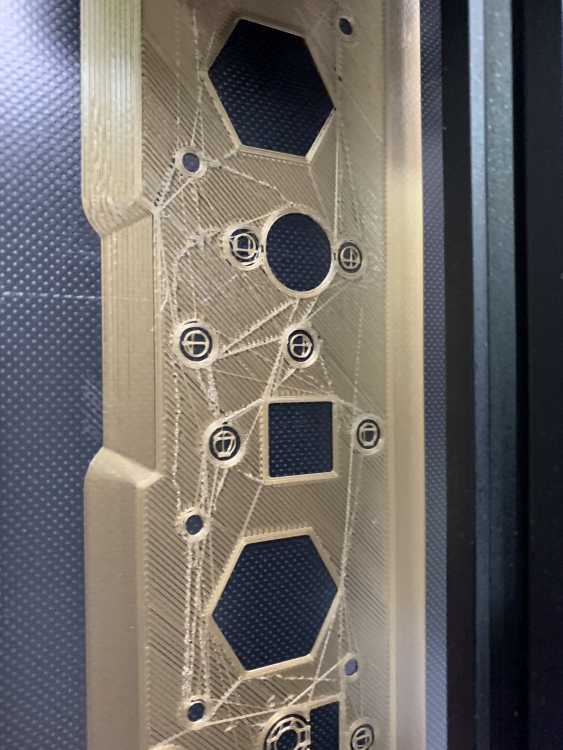

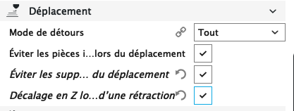

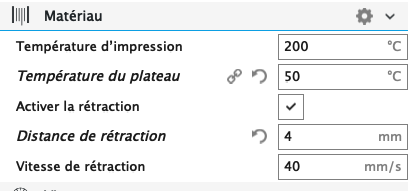

Soowarez Posté(e) Janvier 23, 2019 Partager Posté(e) Janvier 23, 2019 Bonjour, Depuis que j'ai changer de filamant 3D pour du ICE Filamant J'ai de la rétraction de ouff, j'ai regarder mon profils cura et pourtant tout et correct (Voir screen) Mon profils : Buse : 200 Bed : 50 Les impression : Merci d'avance les gars Lien vers le commentaire Partager sur d’autres sites More sharing options...

Soowarez Posté(e) Janvier 23, 2019 Auteur Partager Posté(e) Janvier 23, 2019 il y a 1 minute, vieur a dit : Bonsoir C'est quoi que tu appelles de la rétractation? Les lignes que tu peut voir sur mon print (filament qui ce rétracte pas lors de sont déplacement) Lien vers le commentaire Partager sur d’autres sites More sharing options...
vieur Posté(e) Janvier 23, 2019 Partager Posté(e) Janvier 23, 2019 Ok pour moi c'est du stringing as tu essayé de baisser la température car je crois que le filament est donné pour 180 à 210 degrés? Si il est trop chaud il est plus liquide donc il peut couler non? Sinon pour moi la rétraction c'est quand le fil retourne dans extruder en marche arrière donc peut être augmenter la distance de rétraction dans les paramètres cura justement Les autres te diront si je dis des bêtises Lien vers le commentaire Partager sur d’autres sites More sharing options...
Soowarez Posté(e) Janvier 23, 2019 Auteur Partager Posté(e) Janvier 23, 2019 il y a 2 minutes, vieur a dit : Ok pour moi c'est du stringing as tu essayé de baisser la température car je crois que le filament est donné pour 180 à 210 degrés? Si il est trop chaud il est plus liquide donc il peut couler non? Sinon pour moi la rétraction c'est quand le fil retourne dans extruder en marche arrière donc peut être augmenter la distance de rétraction dans les paramètres cura justement Les autres te diront si je dis des bêtises oui je chercher le mots sais du "stringing" tu pense que sa peut être la temperature ? Lien vers le commentaire Partager sur d’autres sites More sharing options...
vieur Posté(e) Janvier 23, 2019 Partager Posté(e) Janvier 23, 2019 Ça peut tape stringing sur Gongle ou sur le forum. Mais moi je commencerai par augmenter un peu la rétraction style 5mm. En tout cas il faut tester Lien vers le commentaire Partager sur d’autres sites More sharing options...
Soowarez Posté(e) Janvier 23, 2019 Auteur Partager Posté(e) Janvier 23, 2019 à l’instant, vieur a dit : Ça peut tape stringing sur Gongle ou sur le forum. Mais moi je commencerai par augmenter un peu la rétraction style 5mm. En tout cas il faut tester Oui je vais tester sa demain et je te tient au jus sur ce poste Lien vers le commentaire Partager sur d’autres sites More sharing options...
Hervé-34 Posté(e) Janvier 23, 2019 Partager Posté(e) Janvier 23, 2019 Bonsoir à tous ! Sur ma ENDER je suis à 6 mm et parfois 6.5 mm et rarement j'en ai encore sur la première couche !! Hervé Lien vers le commentaire Partager sur d’autres sites More sharing options...

acidpix Posté(e) Janvier 24, 2019 Partager Posté(e) Janvier 24, 2019 Hello ! J'ai une Ender 3 comme toi et il suffis simplement de déactiver le Z hoping ( décalage en Z l'or de la rétractation , en français je crois ), j'ai eu le même problème et après plus rien. En bonus une vidéo qui traite de ce problème précisément :) :https://www.youtube.com/watch?v=_QRb54zVPfQ Lien vers le commentaire Partager sur d’autres sites More sharing options...
