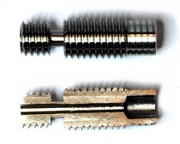

DanRZ Posté(e) Janvier 23, 2019 Auteur Partager Posté(e) Janvier 23, 2019 (modifié) Merci @CacaoTor, tu confirmes ce que j'ai lu ... Il suffirait pourtant d'un heatbreak de ce type pour limiter le problème : Le tube PTFE étant plus haut, il subira des températures moins haute. L'inconvénient de ce genre de heatbreak est que le filament doit avoir tendance à fondre un peu plus en amont de la buse et ça risque de coller et donc de boucher. Le PTFE est là pour limiter l'accroche, même si ça fond un peu dans le PTFE aussi ... Sur nos heatbreak, il y a juste 1 ou 2 mm de métal au bout du heatbreak. Le PTFE n'est pas en contact direct avec la buse comme sur certains autres extrudeurs. Modifié (le) Janvier 23, 2019 par DanRZ Lien vers le commentaire Partager sur d’autres sites More sharing options...
DanRZ Posté(e) Janvier 24, 2019 Auteur Partager Posté(e) Janvier 24, 2019 Et on trouve ce genre d'option comme ICI ( Taille non exacte, c'est du 6 au lieu de 8 ... ) Je vais essayer de voir si ce genre de pièce suffit, en essayant de trouver la bonne pièce avec cette gorge pour le PTFE plus haute. Avant d'envisager une E3D V6 Lien vers le commentaire Partager sur d’autres sites More sharing options...

CacaoTor Posté(e) Janvier 24, 2019 Partager Posté(e) Janvier 24, 2019 il y a 8 minutes, DanRZ a dit : Merci @CacaoTor, tu confirmes ce que j'ai lu ... Il suffirait pourtant d'un heatbreak de ce type pour limiter le problème : Le tube PTFE étant plus haut, il subira des températures moins haute. L'inconvénient de ce genre de heatbreak est que le filament doit avoir tendance à fondre un peu plus en amont de la buse et ça risque de coller et donc de boucher. Le PTFE est là pour limiter l'accroche, même si ça fond un peu dans le PTFE aussi ... Sur nos heatbreak, il y a juste 1 ou 2 mm de métal au bout du heatbreak. Le PTFE n'est pas en contact direct avec la buse comme sur certains autres extrudeurs. L'E3D-V6 semble idéal pour ça, ou l'AiO également. Chez E3D on a même un heatbreak en titane qui réduit drastiquement la conduction de chaleur. J'ai commandé du PETG, et de l'ABS, pour lancer des tests début de semaine pro. Lien vers le commentaire Partager sur d’autres sites More sharing options...
DanRZ Posté(e) Janvier 24, 2019 Auteur Partager Posté(e) Janvier 24, 2019 (modifié) Bon, j'ai commandé cette version en titane et on verra si ça se passe bien. Je garde mon PETG bien au sec en attendant Modifié (le) Janvier 24, 2019 par DanRZ Lien vers le commentaire Partager sur d’autres sites More sharing options...

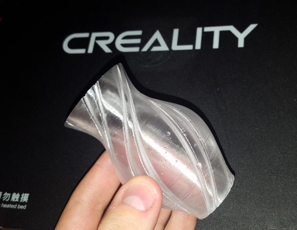

fdorful Posté(e) Janvier 24, 2019 Partager Posté(e) Janvier 24, 2019 Il y a 10 heures, DanRZ a dit : après visionnage de multiples tutoriels sur le PETG, je crois qu'en théorie on ne peut pas en utiliser sur la U20/U30. Heu, je ne comprends pas mais j'imprime du PET sur mon U20 et ça ne pose aucun problème. Extrudeur à 230° et plateau à 65° cf. Ce vase (imprimé en mode vase, normal non ?) a des parois de 0,45 mm et les couches sont bien collées entre-elles. Lien vers le commentaire Partager sur d’autres sites More sharing options...

Alex Mans Posté(e) Janvier 24, 2019 Partager Posté(e) Janvier 24, 2019 (modifié) Hello, moi aussi j'ai fait quelques essais et ça passe plutôt bien. Un CaliCat, un pot a crayon en mode vase et un Lama Fortnite (bon celui-là était raté, car trop petit) Le PETG que j'utilise est du SUNLU 3D 1.75mm PETG Filament Imprimé en 230°/80C°/0.1 ou 0.2. Modifié (le) Janvier 24, 2019 par Alex Mans 1 Lien vers le commentaire Partager sur d’autres sites More sharing options...

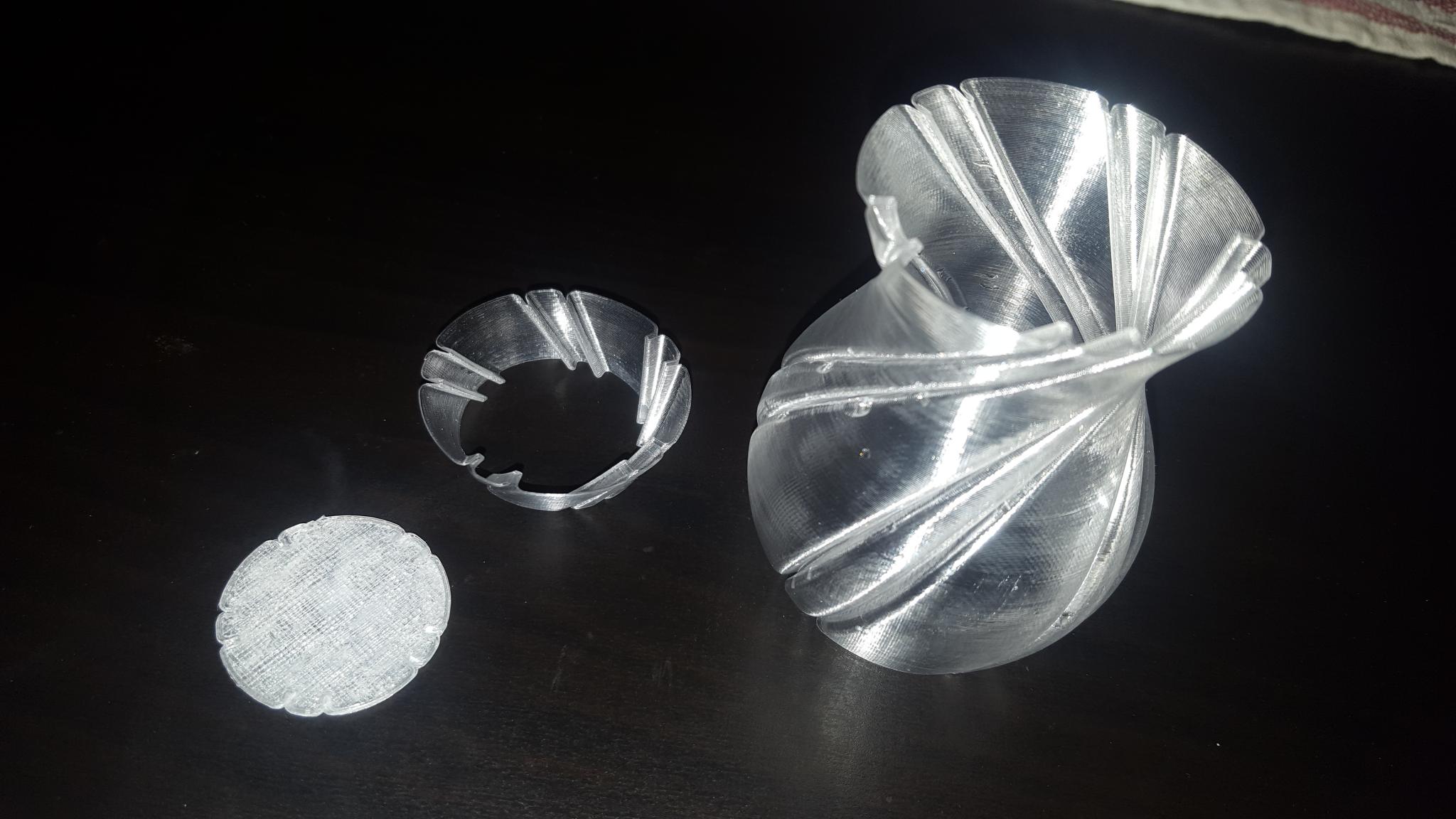

DanRZ Posté(e) Mars 5, 2019 Auteur Partager Posté(e) Mars 5, 2019 Salut, il y a un vrai soucis avec le PTFE au delà de 240°C. Il va surement commencer à fondre ou à se dégrader. Le PTFE est très proche de la buse sur le hotend de la U20. Il doit y avoir 2 ou 3 mm entre la buse et le PTFE qui va très loin dans la gorge "guide". Je me suis donc un peu alarmé sur le sujet surement à tort ... Tant qu'on imprime du PETG à basse température, inférieure à 240°C ça ne pose apparemment aucun soucis. De toute façon la U20 plafonne à 250°C ... le risque est en fait minime. Faut juste penser à vérifier ou renouveler le tube PTFE de temps en temps. Je confirme que ça fonctionne sur la U20, je viens d'imprimer un vase avec le PETG translucide dailyfil sans problème. Idem : 210°C et bed à 70°C. Ma plaque souple Creality a garder des traces de l'impression difficiles à effacer. Cela marque plus que du PLA c'est assez évident. J'ai même testé avec de l'eau, mais j'ai quelques fuites. 0.45 mm d'épaisseur en légère sur-extrusion pourtant. J'ai uniquement des défauts à 1 ou 2 cm de hauteur environ avec quelques couches défectueuses sur plusieurs mm ... mais tout le reste est plutôt bon. Bref, le PETG est utilisable sur U20 sans rien modifier ... ou en tout cas les références citées ici en dailyfil. Ah si, je précise que j'ai limité le refroidissement à 60% et il reste à 0% sur les 2 premières couches. Lien vers le commentaire Partager sur d’autres sites More sharing options...

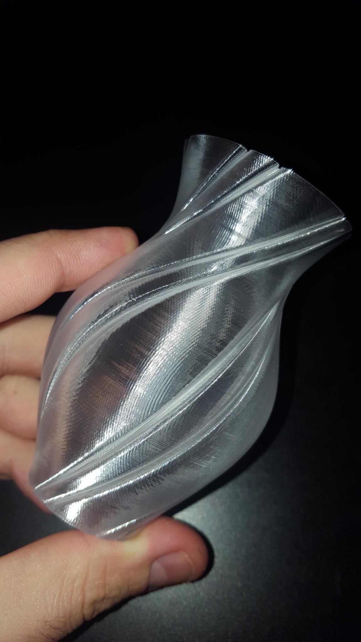

DanRZ Posté(e) Mars 5, 2019 Auteur Partager Posté(e) Mars 5, 2019 (modifié) Par contre, en inspectant mieux, les couches défectueuses se sont détachées ... Dommage 75% du reste est très solide malgré cette couche unique. Tout ce qui reste est vraiment solide et je peux même le comprimer sans que ça éclate ... Faut je recontrôle mes axes ... doit y a voir quelques irrégularités. Comment je peux améliorer l'adhésion entre couches ? Température supérieure ? Encore moins de refroidissement ? Modifié (le) Mars 5, 2019 par DanRZ Lien vers le commentaire Partager sur d’autres sites More sharing options...
DanRZ Posté(e) Mars 6, 2019 Auteur Partager Posté(e) Mars 6, 2019 Salut, dernier essai en passant à 220°C ... Lien vers le commentaire Partager sur d’autres sites More sharing options...
