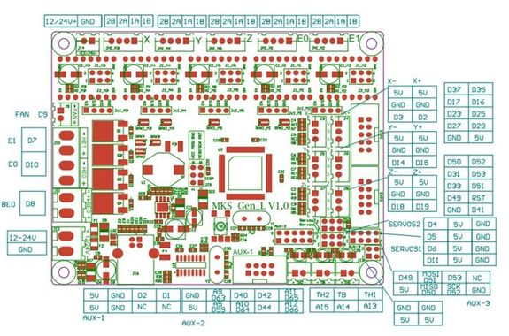

Matgothmog Posté(e) Janvier 24, 2019 Partager Posté(e) Janvier 24, 2019 Je crois que j'ai grillé ma MKS GEN L, je m'explique j'ai bien une tension de 12V sur la carte, les drivers sont bien alimentés en 5V et je peux régler la vref, mais je n'ai aucune tension aux bornes des moteurs (2B 2A 1A 1B) et aucun mouvement des moteurs n'est possible. Y a t-il des fusibles sur cette carte je n'ai rien trouvé sur internet, ou comment puis-je vérifier qu'elle partie est grillé avec un multimètre ? Lien vers le commentaire Partager sur d’autres sites More sharing options...

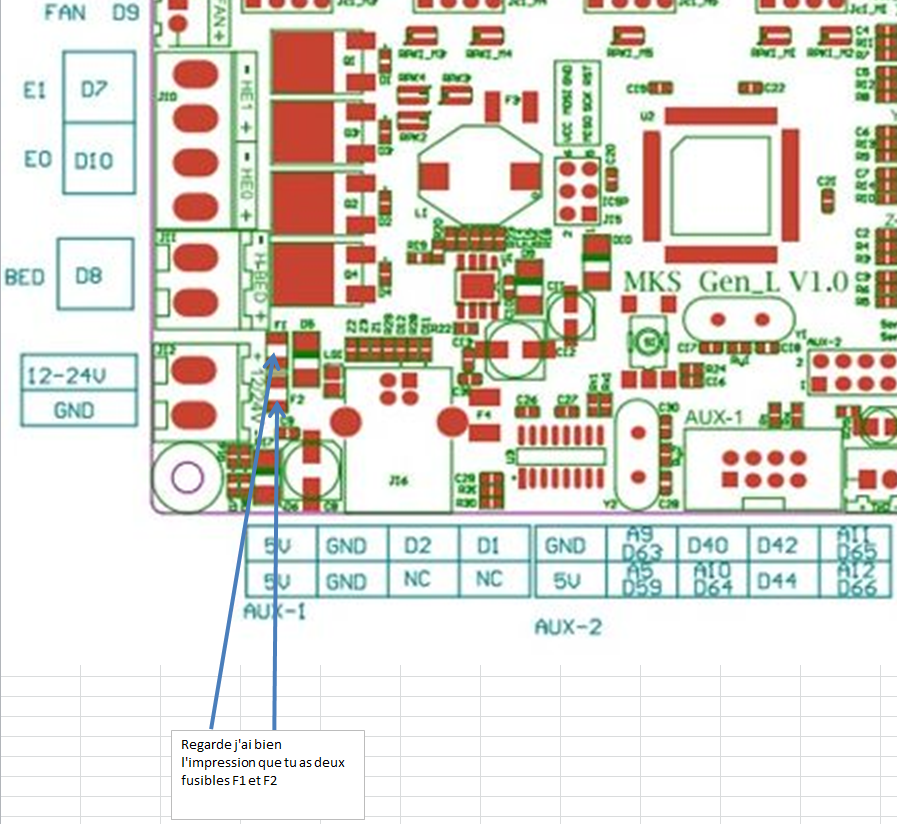

lion02 Posté(e) Janvier 25, 2019 Partager Posté(e) Janvier 25, 2019 (modifié) Il y a 20 heures, Matgothmog a dit : Je crois que j'ai grillé ma MKS GEN L, je m'explique j'ai bien une tension de 12V sur la carte, les drivers sont bien alimentés en 5V et je peux régler la vref, mais je n'ai aucune tension aux bornes des moteurs (2B 2A 1A 1B) et aucun mouvement des moteurs n'est possible. Y a t-il des fusibles sur cette carte je n'ai rien trouvé sur internet, ou comment puis-je vérifier qu'elle partie est grillé avec un multimètre ? Regarde a cet endroit Modifié (le) Janvier 25, 2019 par lion02 Lien vers le commentaire Partager sur d’autres sites More sharing options...
Matgothmog Posté(e) Janvier 26, 2019 Auteur Partager Posté(e) Janvier 26, 2019 (modifié) Je détecte aucune tension aux bornes des fusibles c'est normal ? @lion02 Modifié (le) Janvier 26, 2019 par Matgothmog Lien vers le commentaire Partager sur d’autres sites More sharing options...
Matgothmog Posté(e) Janvier 26, 2019 Auteur Partager Posté(e) Janvier 26, 2019 J'ai finalement réussi a griller définitivement la carte je vais en commander une autre. Lien vers le commentaire Partager sur d’autres sites More sharing options...
lion02 Posté(e) Janvier 26, 2019 Partager Posté(e) Janvier 26, 2019 Pourquoi tu dis ça ? Pour vérifier le fusible tu prends la tension entre la masse de ton alimenttaion et de chaque coté du fusible avec le +, si tension d'un coté et pas de l'autre, fusible grillé. lion02 Lien vers le commentaire Partager sur d’autres sites More sharing options...
lion02 Posté(e) Janvier 26, 2019 Partager Posté(e) Janvier 26, 2019 à l’instant, lion02 a dit : Pourquoi tu dis ça ? Pour vérifier le fusible tu prends la tension entre la masse de ton alimenttaion bornier - GND et de chaque coté du fusible avec le +, si tension d'un coté et pas de l'autre, fusible grillé. lion02 Lien vers le commentaire Partager sur d’autres sites More sharing options...
Matgothmog Posté(e) Janvier 26, 2019 Auteur Partager Posté(e) Janvier 26, 2019 Quand j'ai pris la tension du fusible, la carte à chauffée et le bornier de l'alimentation à griller. Je pense qu'elle avait une erreur de fabrication je vais me fournir directement chez Makerbase. Lien vers le commentaire Partager sur d’autres sites More sharing options...
lion02 Posté(e) Janvier 26, 2019 Partager Posté(e) Janvier 26, 2019 il y a 4 minutes, Matgothmog a dit : Quand j'ai pris la tension du fusible, la carte à chauffée et le bornier de l'alimentation à griller. Je pense qu'elle avait une erreur de fabrication je vais me fournir directement chez Makerbase. OK bon courage et a ta dispo pour la suite Lien vers le commentaire Partager sur d’autres sites More sharing options...
