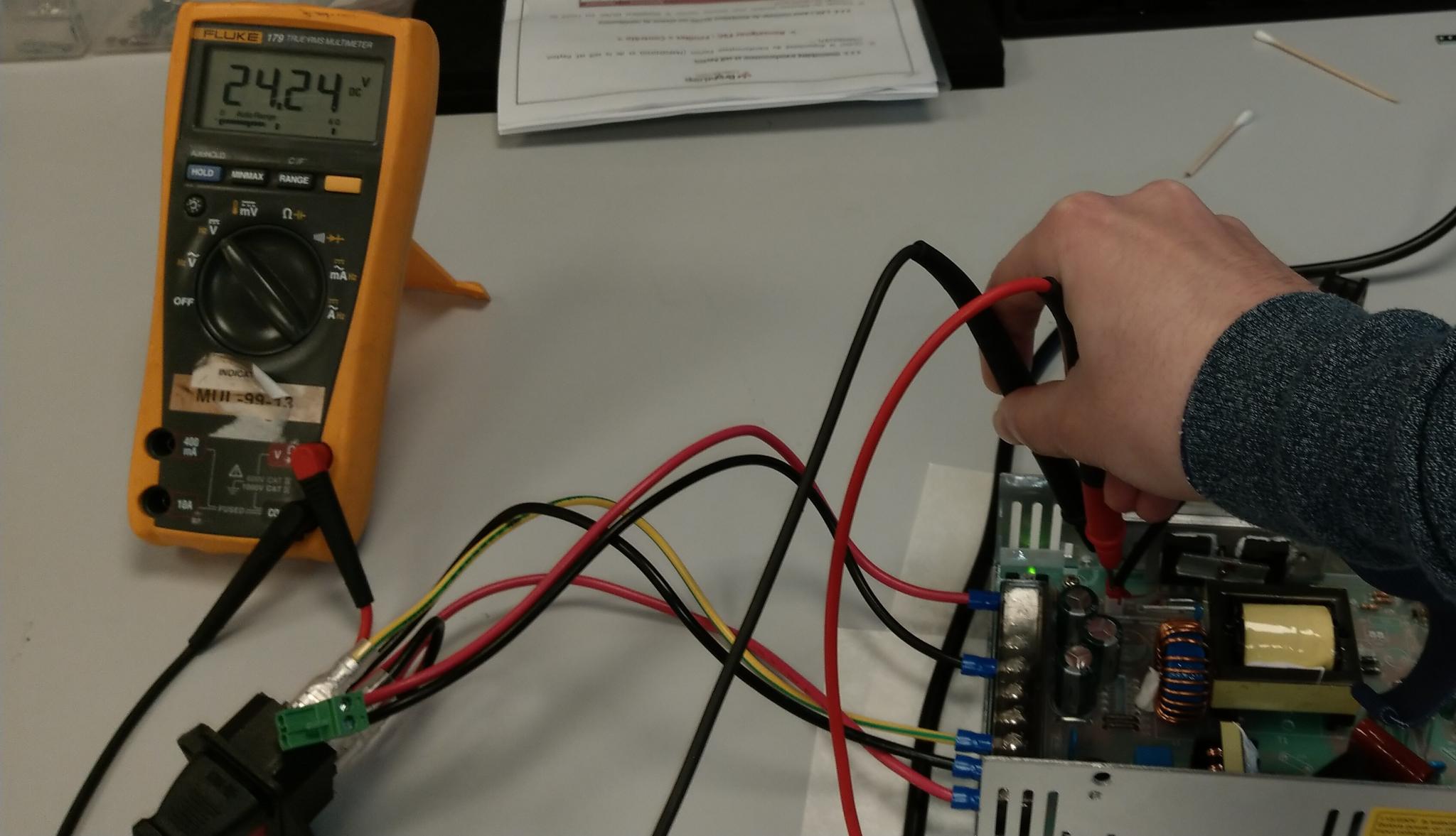

Mykeul Posté(e) Janvier 25, 2019 Partager Posté(e) Janvier 25, 2019 Salut messieurs, J'ai ouvert le boîtier d'alimentation en début de semaine, dans la même optique de réduire le bruit de cette dernière. Pour mon cas, le ventilateur est alimenté en 24v. Lien vers le commentaire Partager sur d’autres sites More sharing options...

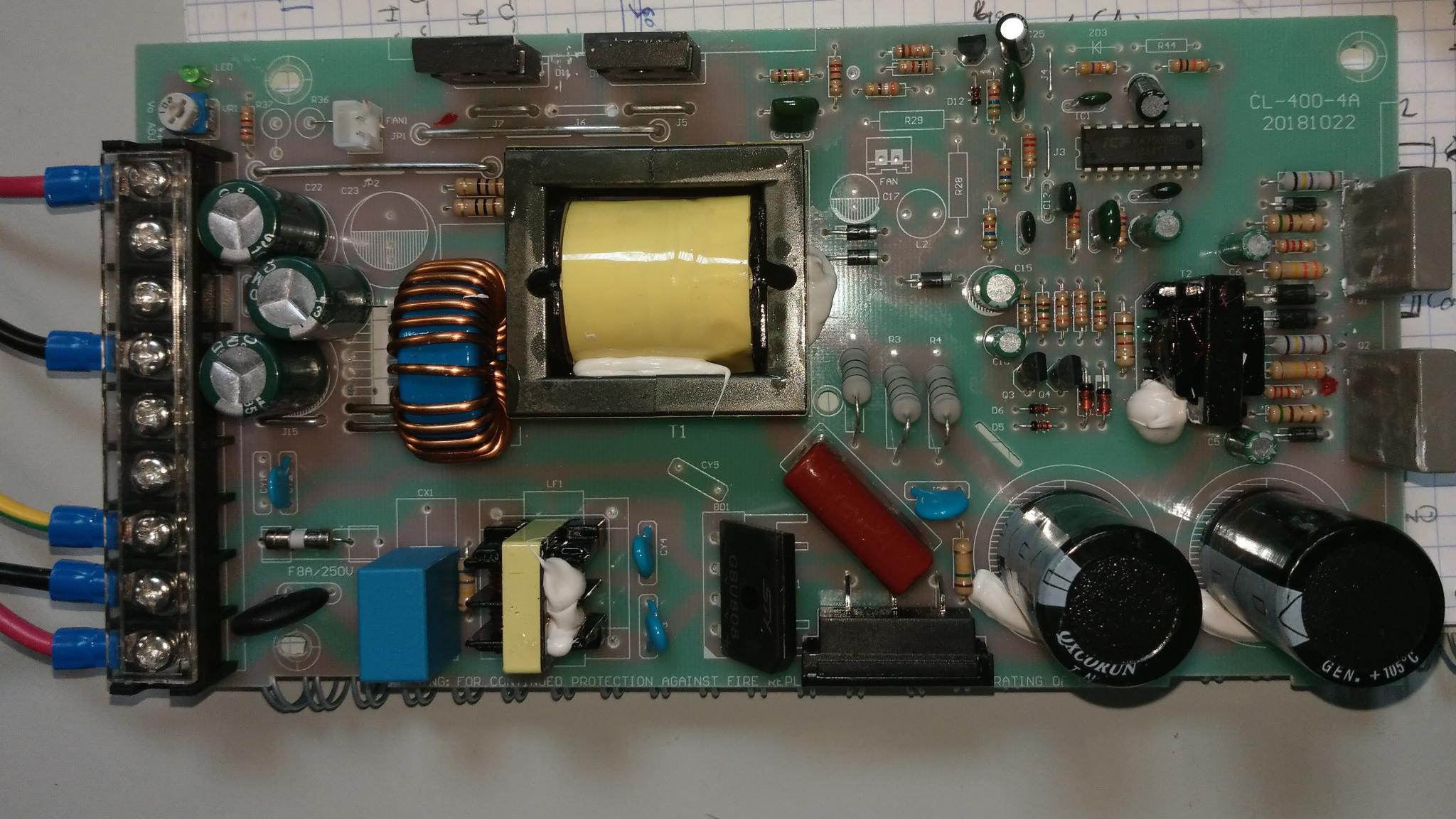

Mykeul Posté(e) Janvier 26, 2019 Partager Posté(e) Janvier 26, 2019 Bonsoir messieurs, Il y a 3 heures, CacaoTor a dit : C'est simplement du même tenant que les ventilos hotend (qui crament à juste titre). Le jus est partout en 24V, mais ils mettent des ventilos eh... Ba n'importe quoi, du 12V, du 14V etc... Ne vous fiez pas à ces derniers qui sont plus que mauvais, mais à la tension de service. @CacaoTor Je suis un peu perdu pour le coup. Car il y a quelques jours, je suis tombé sur ce sujet provenant d'un forum allemand. Un utilisateur a mis deux boitiers en comparaison ayant la même référence (à savoir P360W24V). La première carte est câblée avec une sortie ventilo qui fournit 24 V. Mais la deuxième possède une sortie qui fournit...12V (plus exactement 11,3 V, voir page 28 du thread en question). Il existerait donc deux câblages possibles pour une même référence de boitier ?! Et en regardant la carte électronique (voir photos), je me retrouve effectivement avec une "zone FAN" non câblée, qui pourrait potentiellement correspondre à la sortie de ventilo 12V précédemment évoquée. Il faudrait voir si le câblage "FAN" de la carte de @deamoncrack diffère de celui que j'ai . Lien vers le commentaire Partager sur d’autres sites More sharing options...
CacaoTor Posté(e) Janvier 26, 2019 Partager Posté(e) Janvier 26, 2019 (modifié) il y a 12 minutes, Mykeul a dit : Bonsoir messieurs, @CacaoTor Je suis un peu perdu pour le coup. Car il y a quelques jours, je suis tombé sur ce sujet provenant d'un forum allemand. Un utilisateur a mis deux boitiers en comparaison ayant la même référence (à savoir P360W24V). La première carte est câblée avec une sortie ventilo qui fournit 24 V. Mais la deuxième possède une sortie qui fournit...12V (plus exactement 11,3 V, voir page 28 du thread en question). Il existerait donc deux câblages possibles pour une même référence de boitier ?! Et en regardant la carte électronique (voir photos), je me retrouve effectivement avec une "zone FAN" non câblée, qui pourrait potentiellement correspondre à la sortie de ventilo 12V précédemment évoquée. Il faudrait voir si le câblage "FAN" de la carte de @deamoncrack diffère de celui que j'ai . Oui c'est tout à fait possible. Il te reste à très prudemment à mesurer la tension de sortie initiale du ventilateur de ton alim. Ainsi que la deuxième sortie. Je rappel que pour ouvrir un boitier d'alimentation et pour y effectuer quoi que ce soit dessus, il est impératif d'observer la plus grande prudence et de savoir ce que vous faites ! Éloignez vous le plus possible de tout contact avec les condensateurs ou contact "en l'air". NE FAITES JAMAIS DE COURT-CIRCUIT AVEC VOS POINTES DE TOUCHES DE VOS APPAREILS DE MESURE. Éloignez toute personne à proximité de l'appareil. Modifié (le) Janvier 26, 2019 par CacaoTor Lien vers le commentaire Partager sur d’autres sites More sharing options...

CHDEN49 Posté(e) Janvier 28, 2019 Partager Posté(e) Janvier 28, 2019 (modifié) Salut à tous, Je confirme sur mom Alfawise U20 le ventilo de l'alimentation est bien un 12V et la connexion sur la plaquette ce fait au milieu ou il est marqué FAN. ( voir la photo de la plaquette ci-dessus ) Modifié (le) Janvier 28, 2019 par CHDEN49 Lien vers le commentaire Partager sur d’autres sites More sharing options...
