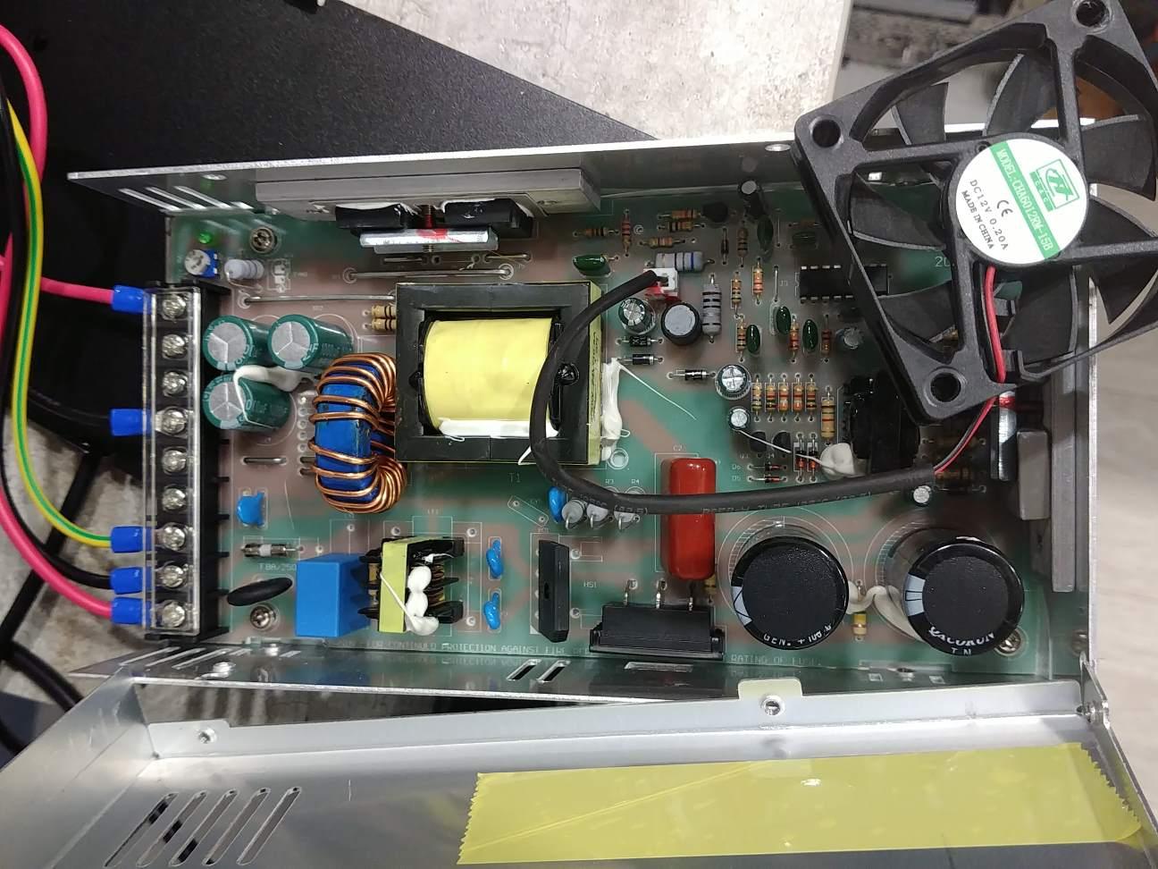

CacaoTor Posté(e) Janvier 29, 2019 Partager Posté(e) Janvier 29, 2019 Il y a 13 heures, CHDEN49 a dit : Salut à tous, Je confirme sur mom Alfawise U20 le ventilo de l'alimentation est bien un 12V et la connexion sur la plaquette ce fait au milieu ou il est marqué FAN. ( voir la photo de la plaquette ci-dessus ) Il faut se fier au voltage réel, pas ce qui est écrit sur le ventilo. Au passage, j'ai reçus des Sunon 24V en 60x60x15 faits (entres autres) pour l'alim. Lien vers le commentaire Partager sur d’autres sites More sharing options...

CHDEN49 Posté(e) Janvier 29, 2019 Partager Posté(e) Janvier 29, 2019 Salut à tous, Je confirme sur mon Alfawise U20 la tension mesurée au borne du connecteur du ventilo sur la carte : En mode repos -> 7,46 V et en charge 11,20 V Lien vers le commentaire Partager sur d’autres sites More sharing options...

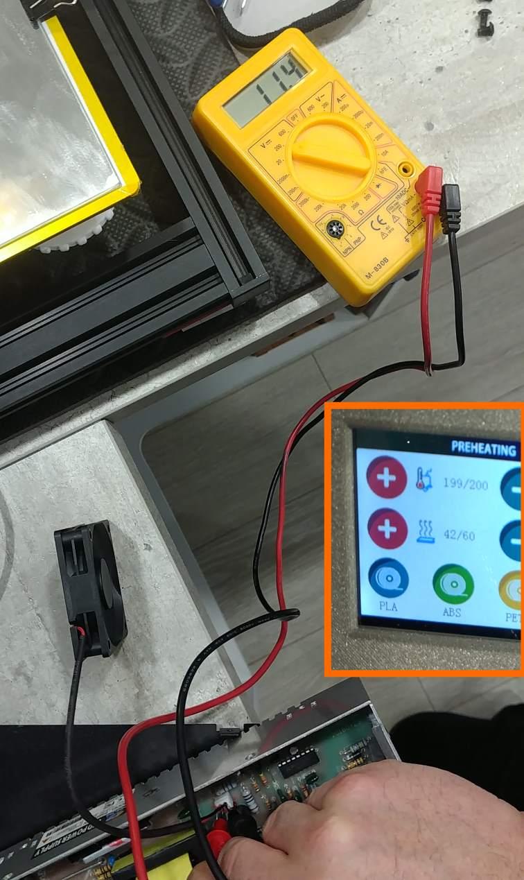

fredondem Posté(e) Janvier 29, 2019 Partager Posté(e) Janvier 29, 2019 (modifié) il y a 10 minutes, CacaoTor a dit : C'était sans compter aussi sur ce modèle : MF60151V2-1000U-A99 (12V). Hé Hé ! Tip top.. Merci. Bon alors, au repos le ventilo tourne, alimenté en 5 V. (Pas de photo désolé) Et en charge, j'ai mesuré 11,4 V : Modifié (le) Janvier 29, 2019 par fredondem Lien vers le commentaire Partager sur d’autres sites More sharing options...

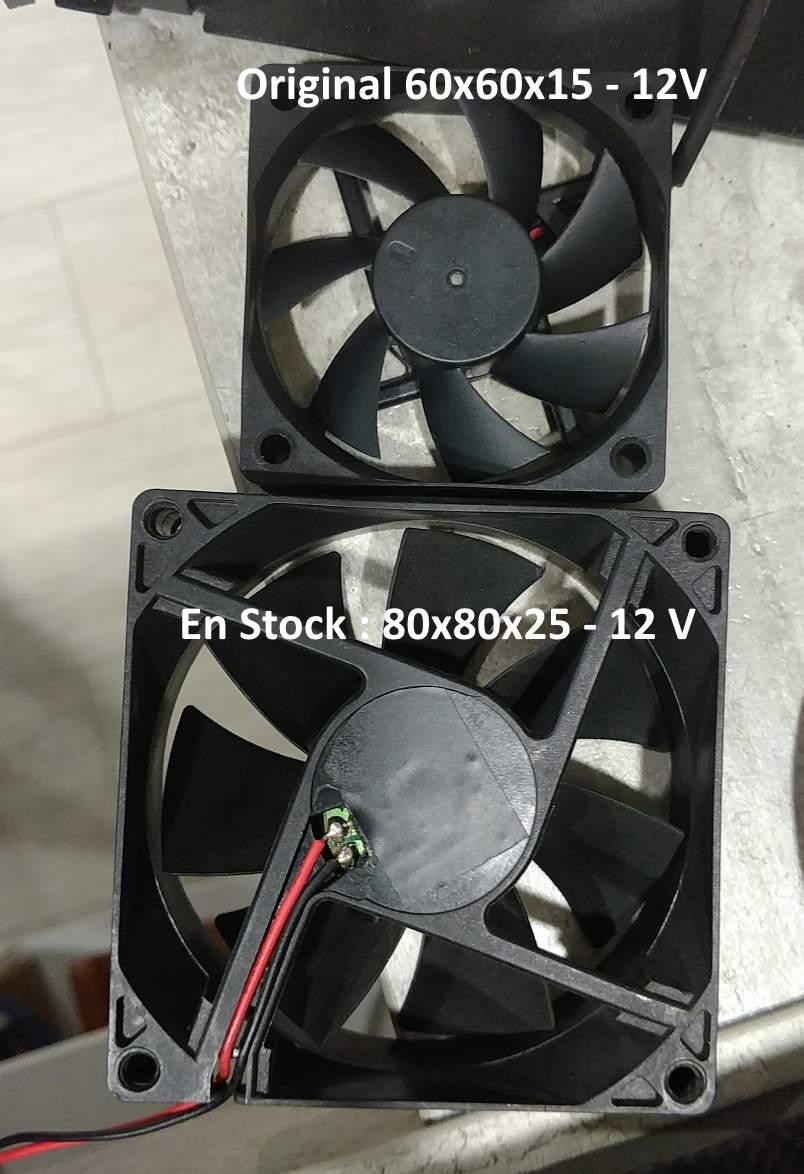

fredondem Posté(e) Janvier 29, 2019 Partager Posté(e) Janvier 29, 2019 (modifié) il y a 15 minutes, CacaoTor a dit : Faut aussi que je mesure le mien. Sinon on retourne au fameux sujet du PWM Mais la franchement je doute que je me prenne la tête Je suis de ton avis. Sinon, j'ai ça en Stock (un 80x80x25) et une Dremel. Ça fait pas un peu trop ? Non, je plaisante... Modifié (le) Janvier 29, 2019 par fredondem Lien vers le commentaire Partager sur d’autres sites More sharing options...

CacaoTor Posté(e) Janvier 29, 2019 Partager Posté(e) Janvier 29, 2019 il y a 15 minutes, fredondem a dit : Je suis de ton avis. Sinon, j'ai ça en Stock (un 80x80x25) et une Dremel. Ça fait pas un peu trop ? Non, je plaisante... Non 60x60, en 15 et à la rigueur en 20 mais j'ai peur que ça augmente le bruit et touche les composants. Lien vers le commentaire Partager sur d’autres sites More sharing options...

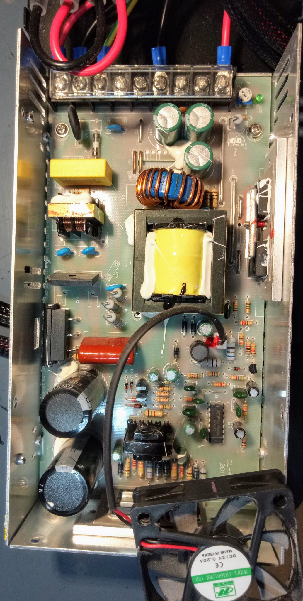

jipee Posté(e) Février 4, 2019 Partager Posté(e) Février 4, 2019 Salut a tous , l’électronique et moi , on s'est pas rencontré depuis un bail , donc je déterre le topic , ça en aidera peut être d'autre qui moins cruche que moi ... ou pas ! pour être sur de ce qu'il faut mesurer , je préfère demander les personnes compétentes (sauf moi , bien entendu) photo a l'appui je met le bidule noir et rouge du multimètre sur le connecteur du ventilo (12V made in china) et j'allume l'alim , j'ai juste ? le multimètre sur continu ou alternatif (j'ai prévenu , mes connaissances datent d'avant la préhistoire ) je suppose continu , j'ai juste ? Avec toute ma reconnaissance a ceux qui peuvent éclairer mes lampions Lien vers le commentaire Partager sur d’autres sites More sharing options...
CacaoTor Posté(e) Février 4, 2019 Partager Posté(e) Février 4, 2019 (modifié) il y a 5 minutes, jipee a dit : Salut a tous , l’électronique et moi , on s'est pas rencontré depuis un bail , donc je déterre le topic , ça en aidera peut être d'autre qui moins cruche que moi ... ou pas ! pour être sur de ce qu'il faut mesurer , je préfère demander les personnes compétentes (sauf moi , bien entendu) photo a l'appui je met le bidule noir et rouge du multimètre sur le connecteur du ventilo (12V made in china) et j'allume l'alim , j'ai juste ? le multimètre sur continu ou alternatif (j'ai prévenu , mes connaissances datent d'avant la préhistoire ) je suppose continu , j'ai juste ? Avec toute ma reconnaissance a ceux qui peuvent éclairer mes lampions Hello, Tu débranche le ventilo. Tu met le rouge sur le + du connecteur, le noir sur le - du connecteur. Le tout en tension continue. Et même si tu te trompe de sens çà marche aussi ^^ Modifié (le) Février 4, 2019 par CacaoTor Lien vers le commentaire Partager sur d’autres sites More sharing options...
jipee Posté(e) Février 4, 2019 Partager Posté(e) Février 4, 2019 cool merci de la réponse rapide j'ai vérifié 2 x : ventilo (12V made in china ) tension mesurée 9.1V (la pile du multimètre est neuve , fallait aussi le préciser ) normal ça ? Lien vers le commentaire Partager sur d’autres sites More sharing options...
CacaoTor Posté(e) Février 4, 2019 Partager Posté(e) Février 4, 2019 (modifié) il y a 8 minutes, jipee a dit : cool merci de la réponse rapide j'ai vérifié 2 x : ventilo (12V made in china ) tension mesurée 9.1V (la pile du multimètre est neuve , fallait aussi le préciser ) normal ça ? Oui en effet la tension varie avec le pwm selon le courant demandé en sortie de l'alim Du coup t'es en 12V Modifié (le) Février 4, 2019 par CacaoTor Lien vers le commentaire Partager sur d’autres sites More sharing options...
