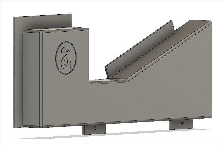

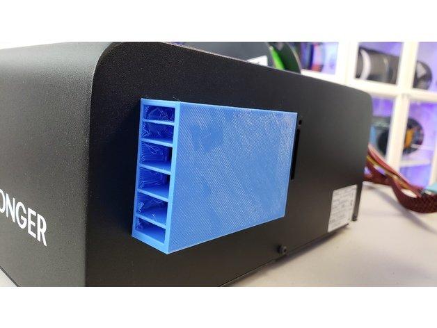

Quantik Posté(e) Février 20, 2019 Auteur Partager Posté(e) Février 20, 2019 Hum... Vers l'arrière, j'y ai pensé, mais c'est là qu'il y a la prise d'air, justement. Ce serait de l'air chaud qui serait aspiré, donc mauvais refroidissement Je pense que ce serait plus judicieux vers le haut. Lien vers le commentaire Partager sur d’autres sites More sharing options...

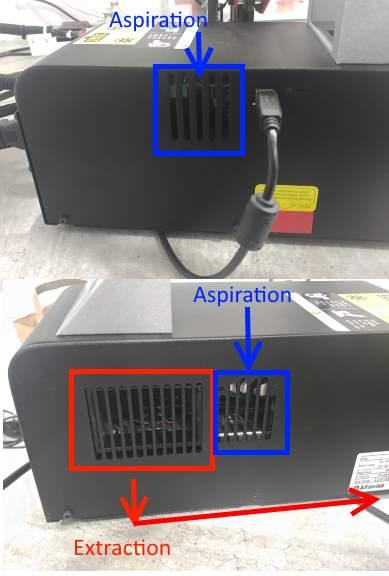

fredondem Posté(e) Février 20, 2019 Partager Posté(e) Février 20, 2019 (modifié) Non. les prises d'air d'aspiration de ventilation sont situées, pour l'une juste derrière celle d'extraction, et pour l'autre, de l'autre coté du boitier. Il n'y a rien derrière, sauf des fils... D’où la forme qui descend, pour repartir derrière.... Modifié (le) Février 20, 2019 par fredondem correction Lien vers le commentaire Partager sur d’autres sites More sharing options...
CacaoTor Posté(e) Février 20, 2019 Partager Posté(e) Février 20, 2019 Il y a 2 heures, fredondem a dit : Alors, à mon dernier test d'effort, c'était pas trop mal. Ah pardon, tu parlais du ventilo... Blague à part, c'est vrai que j'ai l'impression qu'il y a plus de puissance. Et je le sens bien, car quand je regarde un print en cours de très prés, j'ai pile poile la sortie du déflecteur en plein dans le pif ! Et je suis plus gêné qu'avant. C'est un signe.... Après, techniquement parlant je suis pas un grand spécialiste du sujet. Mais dans le domaine technique, j'ai généralement un bon feeling qui permet de ne pas trop me gourer. Ah sinon, je me concocte un nouveau déflecteur qui ira souffler vers l'arrière... M'enfin ! Fixation par combinaison de deux vis du boitier et de plaques aimantée à coller vous voyez où... (De chez cultura, ou autres magasins d'art créatifs) A suivre, pour ceux que ça intéresse... Content que tu puisse encore faire du sport Bon ba nickel. Intéressant le déflecteur, mais en parcourant les posts d'après, nous n'avons pas les mêmes modules au niveau des aérations... Lien vers le commentaire Partager sur d’autres sites More sharing options...
fredondem Posté(e) Février 20, 2019 Partager Posté(e) Février 20, 2019 (modifié) il y a 5 minutes, CacaoTor a dit : Intéressant le déflecteur, mais en parcourant les posts d'après, nous n'avons pas les mêmes modules au niveau des aérations... Effectivement, ont dirait que les premiers boitiers sont ajourés tout le long de chaque coté. Y a t-il d'autres versions, je l'ignore. Ma U20 date de Décembre 2018 et j'en ai qu'une. Je précise bien : de U20 ! (Je les vois bien les p'tits malins au fond qui rigolent...) Modifié (le) Février 20, 2019 par fredondem Lien vers le commentaire Partager sur d’autres sites More sharing options...
CacaoTor Posté(e) Février 20, 2019 Partager Posté(e) Février 20, 2019 (modifié) il y a 5 minutes, fredondem a dit : Effectivement, ont dirait que les premiers boitiers sont ajourés tout le long de chaque coté. Y a t-il d'autres versions, je l'ignore. Ma U20 date de Décembre 2018 et j'en ai qu'une. Je précise bien : de U20 ! (Je les vois bien les p'tits malins au fond qui rigolent...) Je crois qu'il y a 3 ou 4 versions de boîtiers. Il y a même des versions avec déflecteurs internes et externes intégrés. Ma U20 est de Septembre 2018, version ajourée sur tous les côtés, tout le long et sans aucun déflecteur... Vraiment pas top. Mais je vais m'en débarrasser prochainement. Modifié (le) Février 20, 2019 par CacaoTor Lien vers le commentaire Partager sur d’autres sites More sharing options...

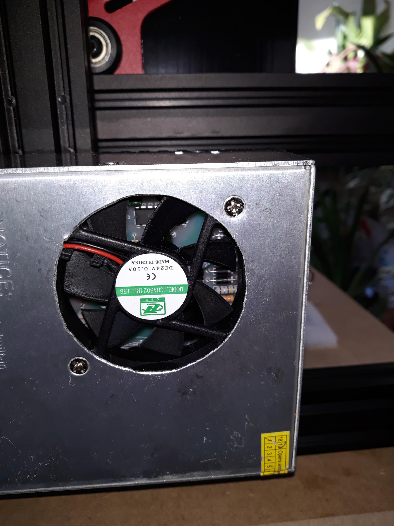

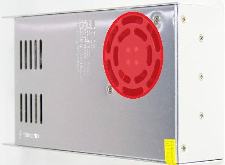

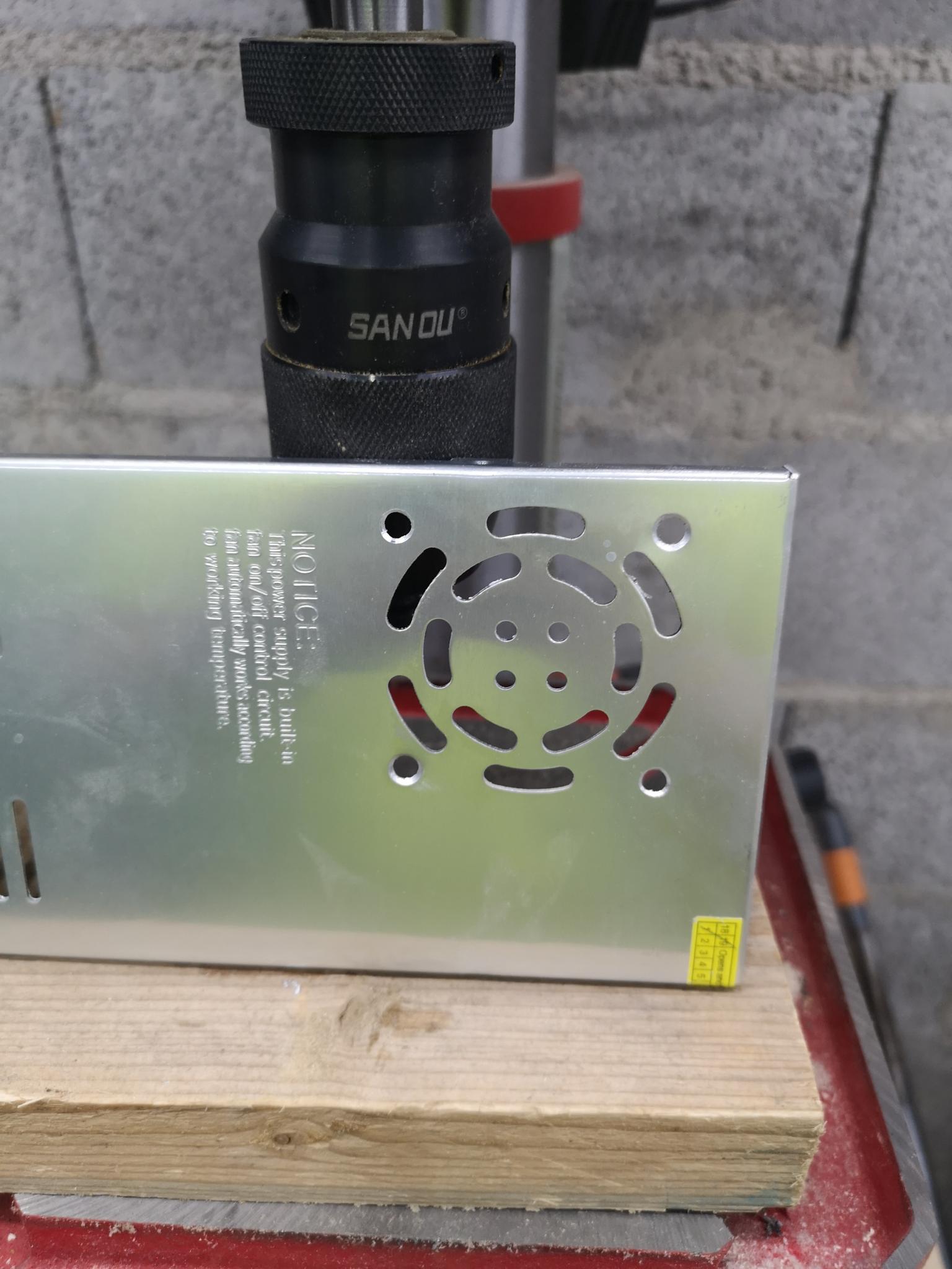

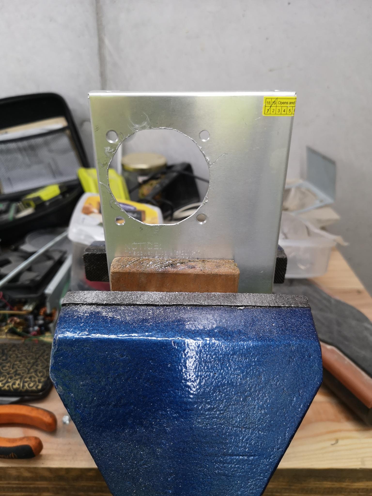

Overkhull Posté(e) Mai 11, 2019 Partager Posté(e) Mai 11, 2019 Bonjour, Bien que le sujet commence à dater, ma "petite" contribution... Avant d'investir sur un nouveau ventilateur, j'ai remarqué que le bruit généré par la ventilation ne venait pas du ventilateur en lui-même mais du souffle au contacte de la grille de l'alimentation (ci-dessous en rouge) : J'ai donc supprimé cette grille (dremel + lime) car, niveau sécurité, elle est inutile (l'alimentation étant dans le boitier équipé lui aussi d'une grille). Résultat : je n'entends plus le ventilateur. Lien vers le commentaire Partager sur d’autres sites More sharing options...
Sylvain8992 Posté(e) Mai 11, 2019 Partager Posté(e) Mai 11, 2019 Il y a 2 heures, Overkhull a dit : Résultat : je n'entends plus le ventilateur. Bonjour tu m’intéresse énormément , tu n'entend vraiment plus rien du tous ? ou c'est juste grandement atténuer ? Sinon Le GüeroLoco a sorti ça pour atténuer le bruit , ton astuce combiné a ça (si tu entend encore légèrement )pourrais etre sympa https://www.thingiverse.com/thing:3620565 1 Lien vers le commentaire Partager sur d’autres sites More sharing options...
Epsylon3 Posté(e) Mai 11, 2019 Partager Posté(e) Mai 11, 2019 il peut etre mal fixé aussi le ventilo de l'alim et faire un peu de bruit/resonnance sur le métal... j'ai mis un pad autocollant sur un ou 2 des coins.. 1 Lien vers le commentaire Partager sur d’autres sites More sharing options...
Sylvain8992 Posté(e) Mai 11, 2019 Partager Posté(e) Mai 11, 2019 personnellement c'est surtout un gros bruit de souffle que j'entends je voulais une fois que j'aurais fini mes modifs en cours me pencher la dessus en changeant par un 120mm mais si couper une grille suffit et je vois qu'il n'est fixé que par deux vis j'en profiterais pour rajouter deux vis Lien vers le commentaire Partager sur d’autres sites More sharing options...
lion02 Posté(e) Mai 11, 2019 Partager Posté(e) Mai 11, 2019 il y a 57 minutes, Sylvain8992 a dit : personnellement c'est surtout un gros bruit de souffle que j'entends je voulais une fois que j'aurais fini mes modifs en cours me pencher la dessus en changeant par un 120mm mais si couper une grille suffit et je vois qu'il n'est fixé que par deux vis j'en profiterais pour rajouter deux vis J'ai changé les ventilateurs d'alimentation par celui ci https://www.amazon.fr/gp/product/B00006HOMA/ref=ppx_yo_dt_b_asin_title_o08_s00?ie=UTF8&psc=1 Et pour la grille Lien vers le commentaire Partager sur d’autres sites More sharing options...

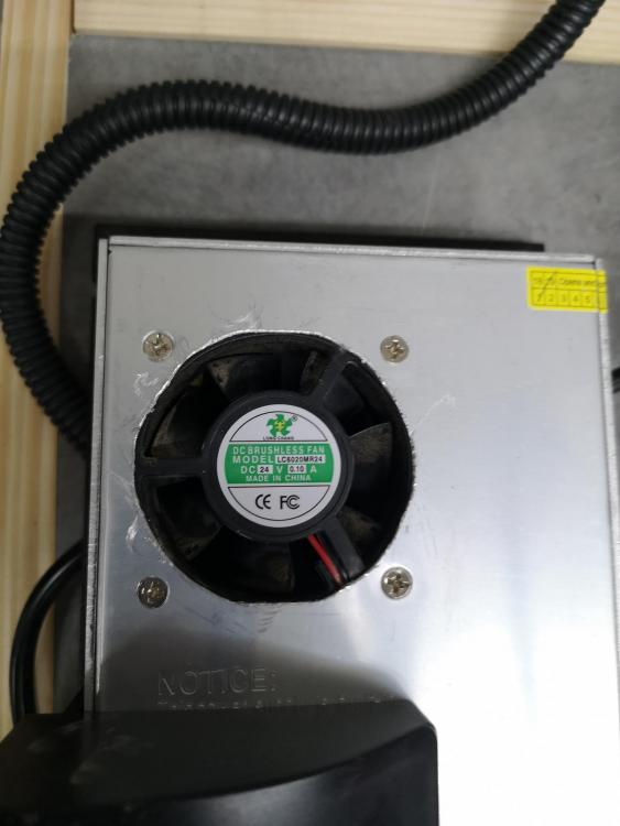

Sylvain8992 Posté(e) Mai 11, 2019 Partager Posté(e) Mai 11, 2019 (modifié) Bon je n'est pas pu resister a la tentation tellement tu m'a vendu du reve @Overkhull alors pour ma part c'est moins bruyant mais j'entend toujours un espece de bruit strident par contre il est vrai que le bruit du souffle est grandement diminué je joint les photo pour ceux que sa pourrait interesser il y a 23 minutes, lion02 a dit : J'ai changé les ventilateurs d'alimentation par celui ci https://www.amazon.fr/gp/product/B00006HOMA/ref=ppx_yo_dt_b_asin_title_o08_s00?ie=UTF8&psc=1 et ça donne quoi ? Modifié (le) Mai 11, 2019 par Sylvain8992 Lien vers le commentaire Partager sur d’autres sites More sharing options...
lion02 Posté(e) Mai 11, 2019 Partager Posté(e) Mai 11, 2019 il y a une heure, Sylvain8992 a dit : Bon je n'est pas pu resister a la tentation tellement tu m'a vendu du reve @Overkhull alors pour ma part c'est moins bruyant mais j'entend toujours un espece de bruit strident par contre il est vrai que le bruit du souffle est grandement diminué je joint les photo pour ceux que sa pourrait interesser et ça donne quoi ? Beaucoup moins bruyant que les ventilateurs d'origine et j'espère qu'il durera plus longtemps dans le silence Lien vers le commentaire Partager sur d’autres sites More sharing options...
Overkhull Posté(e) Mai 11, 2019 Partager Posté(e) Mai 11, 2019 (modifié) il y a une heure, Sylvain8992 a dit : Bon je n'est pas pu resister a la tentation tellement tu m'a vendu du reve @Overkhull il y a une heure, Sylvain8992 a dit : c'est moins bruyant mais j'entend toujours un espece de bruit strident par contre il est vrai que le bruit du souffle est grandement diminué Personnellement, c'est le bruit du souffle que me dérangeait. J'ai fait fonctionner le ventilateur une fois démonté de la plaque (avant la découpe de la grille) et quasiment pas de bruit. La différence avant/après la découpe de la grille est flagrante. Le silencieux de Le GüeroLoco est très intéressant, je vais testé demain. Modifié (le) Mai 11, 2019 par Overkhull Lien vers le commentaire Partager sur d’autres sites More sharing options...

Sylvain8992 Posté(e) Mai 11, 2019 Partager Posté(e) Mai 11, 2019 (modifié) Il y a 4 heures, lion02 a dit : Beaucoup moins bruyant que les ventilateurs d'origine et j'espère qu'il durera plus longtemps dans le silence ok merci je vais donc voir pour le remplacer mais c'est du 12 ou 24v a la base le ventilo de l'alim j'ai meme pas regarder tellement j'ai cru en overkhull mdr visiblement ou mon ventilo est plus bruyant ou autre chose génère un son strident je vais regarder ça demain si j'ai le temps Il y a 4 heures, Overkhull a dit : Personnellement, c'est le bruit du souffle que me dérangeait. J'ai fait fonctionner le ventilateur une fois démonté de la plaque (avant la découpe de la grille) et quasiment pas de bruit. La différence avant/après la découpe de la grille est flagrante. Le silencieux de Le GüeroLoco est très intéressant, je vais testé demain. ouai je suis du genre impatient mdr ah ok tu n'a donc pas l’espèce de bruit strident comment moi ? je veux bien ton retour sur le silencieux la j'ai plus de PLA est c'est un peux la crise ce mois çi Modifié (le) Mai 11, 2019 par Sylvain8992 Lien vers le commentaire Partager sur d’autres sites More sharing options...
heliuse Posté(e) Mai 13, 2019 Partager Posté(e) Mai 13, 2019 (modifié) bonjour, merci pour vos retour d’expériences. sur ma u30 le ventilo est un 24v d'origine. après avoir découpé la grille le bruit du ventilateur de la buse domine celui de l'alim. c’était l' inverse avant de couper. la débit d'air en est grandement augmenté. bons amusement à vous. Modifié (le) Mai 13, 2019 par heliuse Lien vers le commentaire Partager sur d’autres sites More sharing options...
Sylvain8992 Posté(e) Mai 13, 2019 Partager Posté(e) Mai 13, 2019 Bonjour je ne doit pas avoir eu de chance , car oui j'ai un meilleur debit d'air et moins de bruit d'air mais toujours un bruit strident comme si le ventilateur couinais Lien vers le commentaire Partager sur d’autres sites More sharing options...
