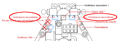

Charles25 Posté(e) Janvier 25, 2019 Partager Posté(e) Janvier 25, 2019 Bonjour J'ai un soucis sur ma MDR ;les deux ventilateurs qui refroidissement l'impression ne fonctionnent plus. C'est arrivé d'un coup J'ai essayer plusieurs choses : J'ai connecté les ventilateurs sur d'autre pin => pas de soucis de fonctionnement J'ai changer la Cboard (j'ai commandé 2 nouvelles Cboard) => en connectant les ventilateurs sur les 2 pins blanc ils ne fonctionnent pas, par contre sur les autres aucun soucis, et cela sur les deux nouvelles cartes. J'ai changer les ventilateurs latéraux => ils ne fonctionnent pas sur les pins pour les ventilateurs latéraux mais sur d'autre pin ils fonctionnent J'ai refait les branchements au niveau de la carte mère pour être sur que le connecteur blanc ne c'est pas décroche => le problème reste Je viens d'envoyer un mail au service d'emotiontech. Est-ce que quelqu'un y a déjà été confronté ? Merci d'avance pour vos réponses Lien vers le commentaire Partager sur d’autres sites More sharing options...
trotro Posté(e) Janvier 25, 2019 Partager Posté(e) Janvier 25, 2019 Salut, Si tu as vérifié les branchements, tu as certainement un problème au niveau de la carte eMotronic. il y a une heure, Charles25 a dit : Est-ce que quelqu'un y a déjà été confronté ? Marlequeen et Philip Masse ont connu un problème similaire, enfin presque, >>> ici <<< et >>> ici <<< il y a une heure, Charles25 a dit : en connectant les ventilateurs sur les 2 pins blanc tu veux dire bleu, comme sur cette image Lien vers le commentaire Partager sur d’autres sites More sharing options...
Charles25 Posté(e) Janvier 25, 2019 Auteur Partager Posté(e) Janvier 25, 2019 Merci pour cette réponse. Oui les pins bleu .. moi ils sont blanc sur la carte... Je vais regarder ma carte mere ce soir Lien vers le commentaire Partager sur d’autres sites More sharing options...

BastienX8 Posté(e) Janvier 25, 2019 Partager Posté(e) Janvier 25, 2019 (modifié) C'est faisable mais le pin led est juste un pin 24v, il n'a pas de contrôles numérique. Par contre je crois que le pin du ventilateur de la hotend peut être controlé, dans ce cas tu pourrais brancher les ventilateurs auxiliaires sur le pin de celui de la hotend, et celui de la hotend sur le pin led alimenté en continu. Si les deux ventilateurs latéraux ne fonctionnent plus et que la cboard ne résoud pas le problème c'est l'emotronic qui est en cause. un des transistor/mosfet est surement cassé Modifié (le) Janvier 25, 2019 par BastienX8 Lien vers le commentaire Partager sur d’autres sites More sharing options...
Charles25 Posté(e) Janvier 28, 2019 Auteur Partager Posté(e) Janvier 28, 2019 Bonjour Du coup emotiontech m'as fait la même réponse. J'ai regarder c'est bien le contrôleur qui a grillé... Je vais essayer ce week end de changer le pin des ventillateurs merci à tous pour votre aide Lien vers le commentaire Partager sur d’autres sites More sharing options...
Charles25 Posté(e) Mars 26, 2019 Auteur Partager Posté(e) Mars 26, 2019 BonjourOui c’est bien ça le contrôleur de la carte mère a grillé ...J’en rachèterai une quand je pourrai Merci pour votre aide en tout cas Envoyé de mon iPhone en utilisant Tapatalk Lien vers le commentaire Partager sur d’autres sites More sharing options...
