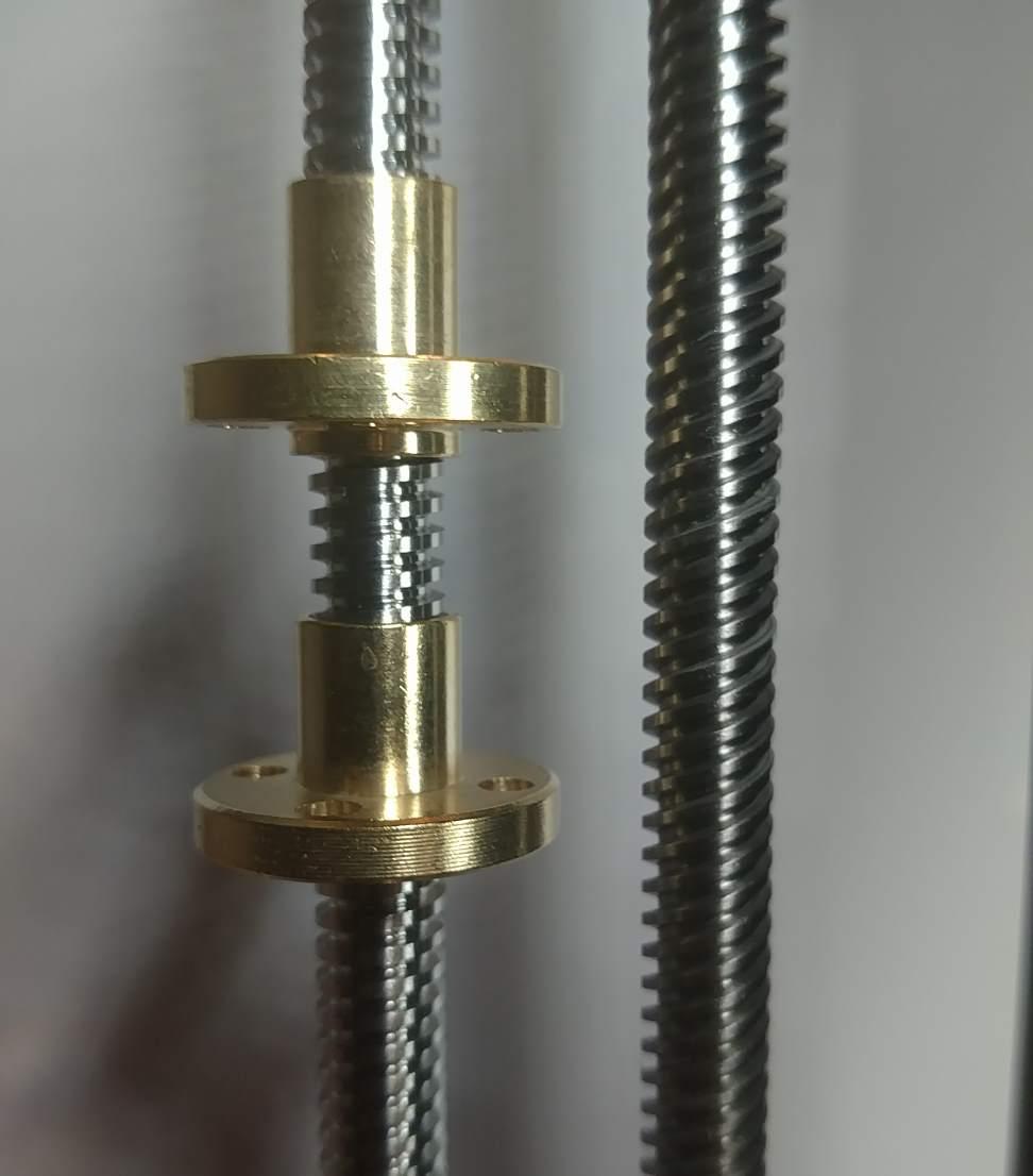

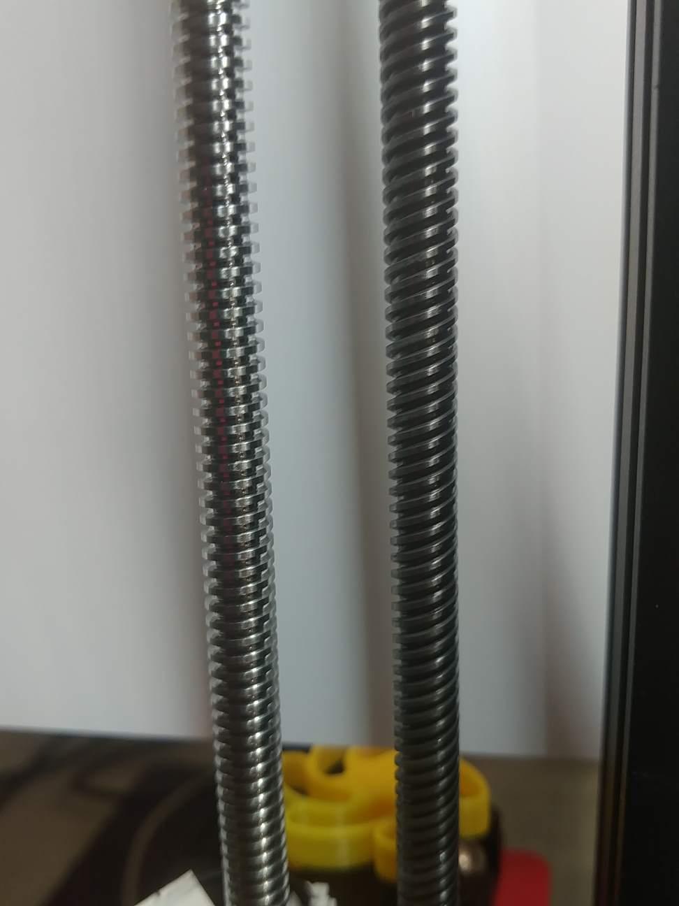

fredondem Posté(e) Mars 8, 2019 Partager Posté(e) Mars 8, 2019 (modifié) Le 25/01/2019 at 17:42, Acidounet a dit : - 1x tige fileté + noix de 500mm (3.96€)==> https://fr.aliexpress.com/item/T8-Plomb-Vis-OD-8mm-Pitch-2mm-Plomb-2mm-150mm-200mm-250mm-300mm-330mm-350mm-400mm/32952885370.html Bonsoir, je viens enfin de recevoir ma commande de vis sans fin du lien que tu avais indiqué @Acidounet Mais dis moi... Il n'y aurait pas comme un problème ? A gauche la vis neuve qui vient d'arrivée. A droite celle d'origine encore montée. C'est eux qui se sont planté ou c'est la réf. qui n'est pas bonne ? Sur ce lien la photo semble mieux correspondre à l'origine, alors que les caractéristiques sont les mêmes ! Je suis dégouté. Attendre si longtemps pour ça.... Pffffffffff. EDIT : Sur ce lien ICI, il semble y avoir pas mal de choix possible et surtout un peu plus de détail (et d'une longueur de 550mm qui irait mieux finalement). Mais quelle réf. choisir sans ce tromper ? EDIT : Il me semble avoir compris qu'il faut que la réf. soit : une vis de Diam. 8mm (T8), ET un Pitch de 2mm, ET un Lead (Plomb) de 8 mm. Si j'ai bon, alors la réf. indiquée, et que j'ai reçue n'est pas bonne. > C'est une T8 + Pitch 2mm + Lead 2mm Quelqu'un peut il confirmer ? Modifié (le) Mars 9, 2019 par fredondem Lien vers le commentaire Partager sur d’autres sites More sharing options...

Jean-Claude Garnier Posté(e) Mars 9, 2019 Partager Posté(e) Mars 9, 2019 (modifié) Il y a 12 heures, fredondem a dit : Il me semble avoir compris qu'il faut que la réf. soit : une vis de Diam. 8mm (T8), ET un Pitch de 2mm, ET un Lead (Plomb) de 8 mm. Si j'ai bon, alors la réf. indiquée, et que j'ai reçue n'est pas bonne. > C'est une T8 + Pitch 2mm + Lead 2mm Quelqu'un peut il confirmer ? C'est ça. Beaucoup confondent lead et pitch, surtout que c'est traduit avec les pieds : confusion entre "lead" le plomb (métal) et "lead" le pas. C'est ballot hein.... Pour le prix que ça coûte moi j'en prendrais deux comme ça tu serais sûr d'avoir la paire Il y a 12 heures, fredondem a dit : EDIT : Sur ce lien ICI, il semble y avoir pas mal de choix possible et surtout un peu plus de détail (et d'une longueur de 550mm qui irait mieux finalement) Méfi ! y'a pas les écrous Modifié (le) Mars 9, 2019 par Jean-Claude Garnier 1 Lien vers le commentaire Partager sur d’autres sites More sharing options...

fredondem Posté(e) Mars 9, 2019 Partager Posté(e) Mars 9, 2019 il y a 41 minutes, Jean-Claude Garnier a dit : Beaucoup confondent lead et pitch, surtout que c'est traduit avec les pieds : confusion entre "lead" le plomb (métal) et "lead" le pas. On confond aussi parce que leurs infos sont pas super claires. Et qu'on à pas tous "le bagage" pour comprendre à quoi correspond les valeurs. Et parce que que Pitch ça veut aussi dire "pas"... Du coup j'ai encore un peu de mal à différencier les deux notions. Et puis il y'a aussi le "Helical Pitch" histoire d'embrouiller un peu plus le béotien que je suis. (je crois avoir compris que c'est dans le cas ou il y a plus d'un filet sur la vis) il y a 52 minutes, Jean-Claude Garnier a dit : Pour le prix que ça coûte moi j'en prendrais deux comme ça tu serais sûr d'avoir la paire Méfi ! y'a pas les écrous C'est ce que j'ai fait. J'en ai bien commandé deux pour avoir une paire ! Mais c'est pas la bonne réf.! il y a 59 minutes, Jean-Claude Garnier a dit : Méfi ! y'a pas les écrous OK. Je donnais ce lien uniquement parce qu'ils donnent des valeurs plus détaillées. Mais bien vu ! Lien vers le commentaire Partager sur d’autres sites More sharing options...
fredondem Posté(e) Mars 9, 2019 Partager Posté(e) Mars 9, 2019 (modifié) il y a 19 minutes, chacha38 a dit : Bonjour à tous, fredondem désolé pour ta mauvaise livraison , surtout le temps qu'il faut pour réapprovisionner. Quelqu'un peut il me préciser la signification de "lead" dans ce contexte? Merci Bonne journée à tous. On apprends toujours à ses dépends ! Je déroge pas à la règle. De ce que j'ai compris : Le Pitch, c'est la valeur d'écartement du filet. Le Lead, c'est la distance faite par la noix en un tour de vis. Sur le lien que je met plus haut, ils indiquent : Pitch : 2mm Lead : 8mm (four-head,nut turn one circle, screw forward 8mm) Enfin moi, c'est ce que j'ai compris. J’espère pas écrire des bêtises... Modifié (le) Mars 9, 2019 par fredondem Lien vers le commentaire Partager sur d’autres sites More sharing options...

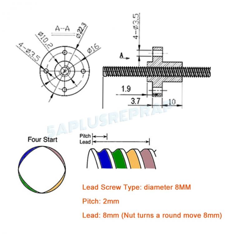

Jean-Claude Garnier Posté(e) Mars 9, 2019 Partager Posté(e) Mars 9, 2019 (modifié) il y a 14 minutes, fredondem a dit : .. /.. Tu saurais me dire où changer et quelle valeur mettre ? (Ouaip, c'est mon coté béotien qui reprend le dessus) Pas toussuite.... Le Pécé est dans une pièce où dort un bébé. Si j'y vais sa mère (ma fifille) va me tuer... Je reviens sur l'histoire du pas et du pitch : Ce qui met la confusion, c'est que certaines tiges (au pas de 2) n'ont qu'un seul filet et les autres 4 filets. On voit bien les 4 départs si on observe la vis par son extrémité. Bon ce que je te suggère ça va marcher, mais tu vas trouver ton Z mou du genou : il va bouger 4 fois moins vite qu'avant : 2mm/tour au lieu de 8, ça change la perception qu'on en a. Vaut mieux que je te le dise AVANT pour pas que tu viennes gueuler APRÈS.... Mais au moins tu seras pas bloqué, et tu pourras (ou pas) prendre tout ton temps pour re-commander les bonnes. Modifié (le) Mars 9, 2019 par Jean-Claude Garnier Lien vers le commentaire Partager sur d’autres sites More sharing options...
Acidounet Posté(e) Mars 9, 2019 Auteur Partager Posté(e) Mars 9, 2019 (modifié) Vraiment desolé pour cet erreur .... Je ne sais quoi te dire, la boutique ali ou j avais commander mon exemplaire n'est plus la ... du coup j en ai pris une autre. Heureusement il y a du monde ici, en ce moment je n ai pas bcp le temps de passer. Voici les infos d une tige qui fonctionne et comme d hab il y a plomb : Vis mère:matériel: acier inoxydableDiamètre: 8mmPas: 2mmPlomb: 4Longueur totale: 500mmÉcrou à vis:Matériel: laitonDiamètre: 8mmPas: 2mmPlomb: 4 Pour les step/mm c est dans le menu setting en 4 eme pages Z (step/mm) mais j ai peur que tu perdes en precision @pascal_lb ou @Motard Geek vous pourriez me donner la possibilité d editer mon premier poste svp ? il faut absolument que je change cela et précise le pas. Merci d avance Modifié (le) Mars 9, 2019 par Acidounet Lien vers le commentaire Partager sur d’autres sites More sharing options...

Acidounet Posté(e) Mars 9, 2019 Auteur Partager Posté(e) Mars 9, 2019 Bon voici des précisions : Perso je suis en : Pitch : 2mm Lead en 1 tour ca monte de 8mm Nombre de pas sur la vis 4 diamètre 8mm Merci @Motard Geek !!! Lien vers le commentaire Partager sur d’autres sites More sharing options...
Jean-Claude Garnier Posté(e) Mars 9, 2019 Partager Posté(e) Mars 9, 2019 Hop Arrêtez avec vos histoires de "plomb" c'est aussi naze que traduire "throat" par "gorge" en parlant du heatbreak... Si la vis a un pas de 2 et un pitch de 2, c'est qu'elle a un seul filet. De mémoire, le step/mm devrait être de 1600 PS : y'a pas de raison que ça soit moins précis Lien vers le commentaire Partager sur d’autres sites More sharing options...
