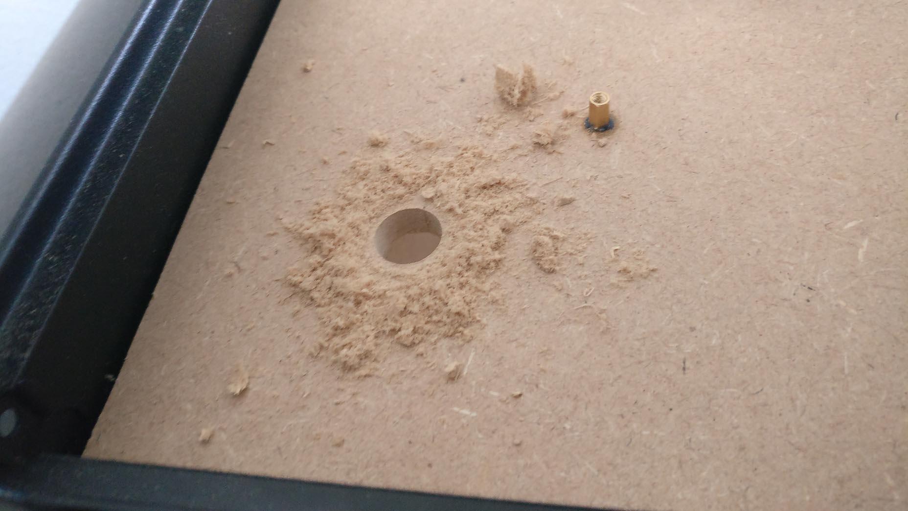

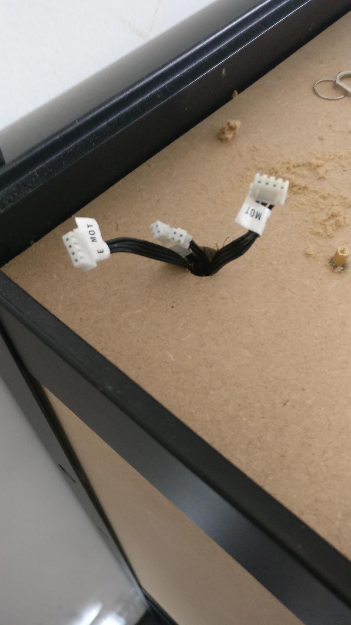

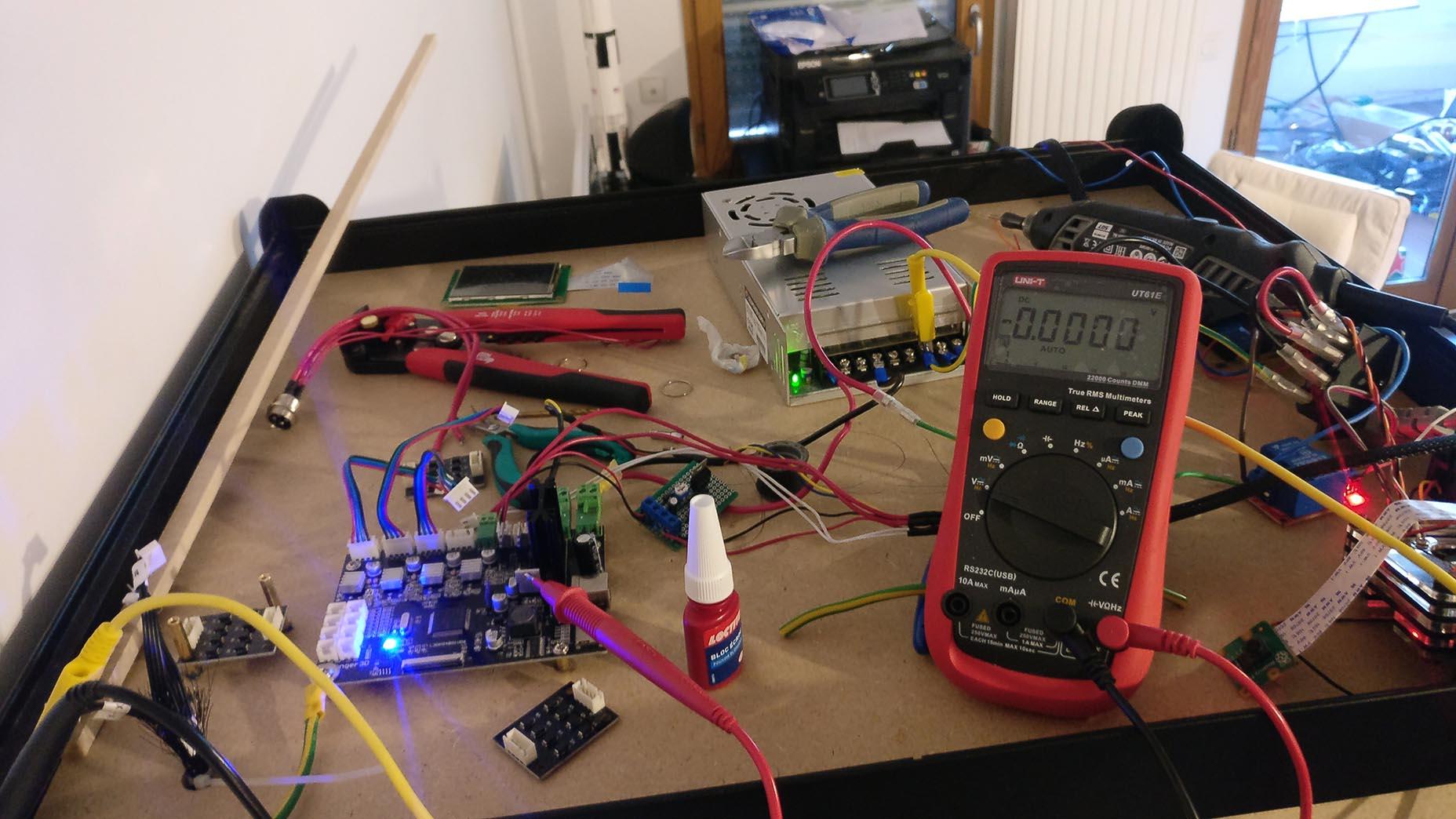

CacaoTor Posté(e) Mars 11, 2019 Auteur Partager Posté(e) Mars 11, 2019 (modifié) Pas beaucoup avancé aujourd'hui il me manquait des pièces également. Placement des entretoises de la carte mère, perçage du trou principal des câbles et installation d'une mise à la Terre : Modifié (le) Mars 11, 2019 par CacaoTor 1 Lien vers le commentaire Partager sur d’autres sites More sharing options...
fredondem Posté(e) Mars 11, 2019 Partager Posté(e) Mars 11, 2019 Chouette, ça avance ! Lien vers le commentaire Partager sur d’autres sites More sharing options...
CacaoTor Posté(e) Mars 11, 2019 Auteur Partager Posté(e) Mars 11, 2019 (modifié) Il y a 2 heures, fredondem a dit : Chouette, ça avance ! Doucement doucement. Mais surement. Autant faire ça bien et surtout en toute sécurité. Toute façon il y aura une première version " de base ", et d'autres à venir avec des améliorations. Comme nos machines Modifié (le) Mars 11, 2019 par CacaoTor 1 Lien vers le commentaire Partager sur d’autres sites More sharing options...

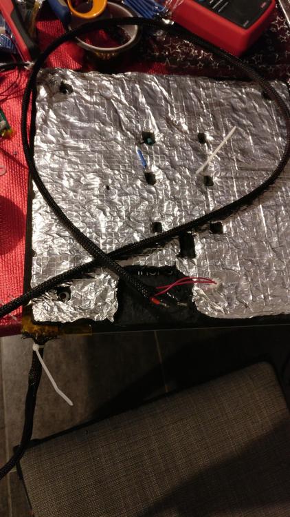

CacaoTor Posté(e) Mars 12, 2019 Auteur Partager Posté(e) Mars 12, 2019 (modifié) Montage provisoire terminé. J'ai refait toute la connectique du bed, qui en plus avait les câbles bien trop courts, et passé tout en silicone + regainé. J'ai revu toute la mécanique du Z, pas de vrai changement, mais après lectures, tige de gauche descendu plus bas au niveau du coupleur jusqu'au contact du rotor moteur. Re-graissage. Re-réglage avec cales. Vérifications des galets etc.. Changement complet des 6 roues du chariot du bed, elle étaient bien abîmées suite mauvais serrage. Nettoyage/dégraissage de tous les profilés, roues, galets etc... Il me reste : 1) Il me reste une paire de câbles d'origine également trop court de 15 bons centimètres. Il faut que je me procure des câbles pour moteur assez longs, 2) Jointer, réception et mise en place de l'isolant intérieur du caisson, 3) Création et installation de la porte, 4) Installation des écrans (faut trouver les bonnes nappes), 5) Finir un câblage propre au niveau de l'étage électronique dédié, 6) Finir l'électronique (réinstaller proprement les éléments de sécurité) 7) Plus assez de pression exercée par mon extrudeur sur les galets. Ressort à virer et changer. Peut-être passer sur un autre bloc extrudeur ? Je vais procéder à quelques tests en l'état EDIT : Premiers tests de cette bêta installation : Cube de calibration xzy à 140mms nickel. Quelques relevés de températures : - CPU : 39°C, - MOSFET : 37°C, - TL-Smoother Z : 54°C - TL-Smoother Y : 89°C; - TL-Smoother X : 72°C, - Alimentation : 34°C, - Bed 60°C - Buse : 200°C - Intérieur du caisson porte ouverte : 35°C (température ambiante 24°C) Modifié (le) Mars 13, 2019 par CacaoTor Lien vers le commentaire Partager sur d’autres sites More sharing options...
