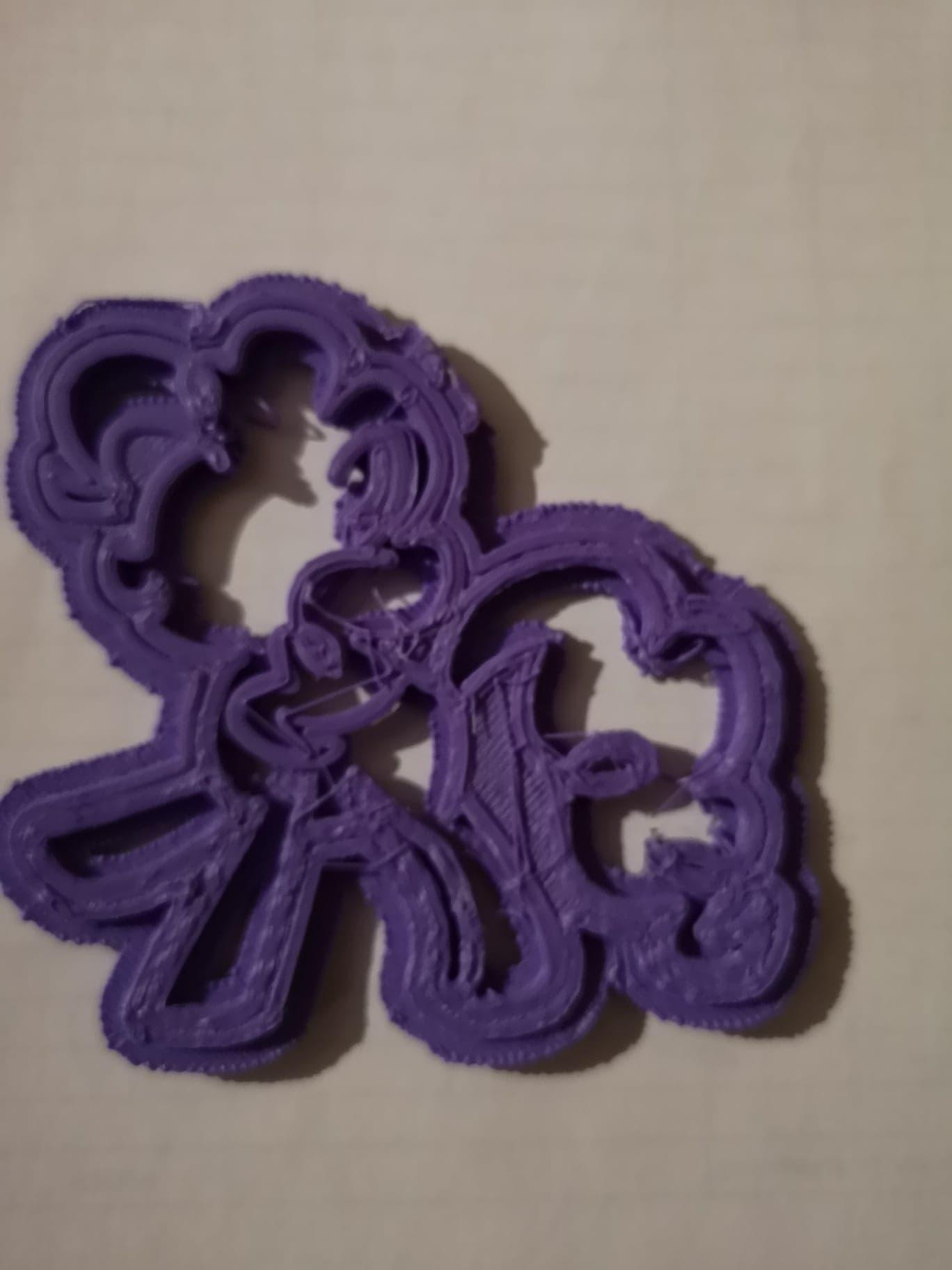

venoxis Posté(e) Janvier 25, 2019 Partager Posté(e) Janvier 25, 2019 Bonjour, j'ai télécharger quelques emporte pièces sur thingiverse genre celle la https://www.thingiverse.com/thing:24387 mais quand j'utilise de l'ABS avec le fichier stl donné, la pièce se décolle pendant l'impression et les partis montante ne monte pas je vous montre le résultat imprimé avec Simplify3D Plateau 90° buse 230° Si vous avez une idée! Lien vers le commentaire Partager sur d’autres sites More sharing options...

lion02 Posté(e) Janvier 25, 2019 Partager Posté(e) Janvier 25, 2019 Bonsoir, Imperatif d'avoir un verre sur ton plateau pour une bonne planéité avec une couche de colle de type dimafix. Ta première couche doit être bien écrasée. Il faut aussi eviter les courant d'air pendant l'impression, l'imprimante dans un caisson est le top Pas de refroidissement pour les grandes pièces Question temperature je suis a 100° pour le plateau et 250° avec ABS de chez grossiste3D, je descend a 245 pour les petite pièce. Voilà ca fait deux ans que jimprime en ABS et la moindre erreur ne pardonne pas ,décollement. lion02 Lien vers le commentaire Partager sur d’autres sites More sharing options...

Jean-Claude Garnier Posté(e) Janvier 25, 2019 Partager Posté(e) Janvier 25, 2019 Tu peux tout aussi bien te faire couper un morceau de verre ordinaire chez Casto ou Merlin, ça coûte peu En 3mm ça va bien, et ça supporte les 100 degrés sans problème Lien vers le commentaire Partager sur d’autres sites More sharing options...
lion02 Posté(e) Janvier 25, 2019 Partager Posté(e) Janvier 25, 2019 il y a 6 minutes, venoxis a dit : Mais au fait quelle température supporte les miroirs de chez Ikea? Je print sur des mirroirs de 3mm jusque 100° et du verre de 4mm jamais eu de probleme Lien vers le commentaire Partager sur d’autres sites More sharing options...

Jean-Claude Garnier Posté(e) Janvier 27, 2019 Partager Posté(e) Janvier 27, 2019 Salut les filles Je me permets un petit retour : pour moi aujourd'hui est un grand jour car j'ai ENFIN réussi ma première impression en ABS, après en avoir foiré plusieurs (mais pas perdues pour autant) En effet, avec ces foirures, j'ai fabriqué le "jus d'ABS" dont les forums nous causent. Première tentative, j'ai chauffé le plateau et peinturluré avec le fameux bouillon : pas mieux, ça a warpé tant que ça a voulu Deuxième tentative, le bouillon avait épaissi en digérant la pièce précédente : j'ai barbouillé le plateau avant de le chauffer Et là, alleluia, ça a collé jusqu'au bout ! Maintenant faut que je regarde le lissage. Ma pièce est suspendue dans un bocal "Le Parfait" avec de l'acétone au fond. Mais comme dans le garage ça pèle, le résultat n'est pas probant (enfin pour l'instant) Lien vers le commentaire Partager sur d’autres sites More sharing options...

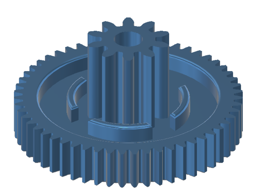

Jean-Claude Garnier Posté(e) Janvier 29, 2019 Partager Posté(e) Janvier 29, 2019 (modifié) Hello CacaoTruc Je me permets de transmettre une info que j'avais zappé, et qui explique pourquoi mon engrenage était BIEN trop petit : Le 22/01/2019 at 19:17, fran6p a dit : .. /.. l'ABS qui se rétracte en refroidissant raison pour laquelle quand on fait de pièces techniques en ABS, il faut au moment de l'impression "augmenter" dans le trancheur la taille de la pièce d'un facteur 102-104% Vaut mieux le savoir ! Modifié (le) Janvier 29, 2019 par Jean-Claude Garnier Lien vers le commentaire Partager sur d’autres sites More sharing options...
Kachidoki Posté(e) Janvier 29, 2019 Partager Posté(e) Janvier 29, 2019 @Jean-Claude Garnier Une astuce aussi quand tu as ce genre de pièce avec toute petite surface, au lieu de ventiler et risquer de délaminer ou de warper, c'est d'en imprimer deux en les espaçant bien sur le plateau, ainsi la première pièce à le temps de refroidir le temps que l'autre s'imprime et vice versa. Pour le shrinking, j'en ai entendu parler, mais je l'ai jamais vu concrètement, même sur le fameux engrenage épicycloïdal. A moins que Slic3r ne le gère déjà quand on choisi le type ABS dans le profil de filament ? Lien vers le commentaire Partager sur d’autres sites More sharing options...
