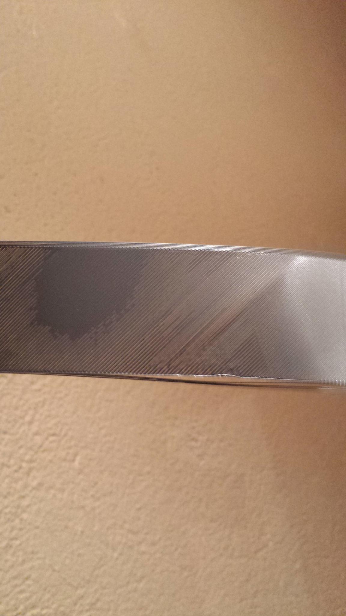

korgen Posté(e) Février 11, 2019 Auteur Partager Posté(e) Février 11, 2019 C'est tout à fait ça Rioma. Pour en revenir au sujet, j'ai pu me dégotter un miroir samedi. Que ce soit sur le recto ou le verso j'ai toujours des variations de hauteur à certains endroits (vidéo à l'appui) Pour ce qui est du résultat j'ai toujours cet effet de "store phénicien", cette fois sur une plus grande surface, et en plus le contour aussi se détache (sur la photo ce n'est pas une ombre en bas...)Vidéo ici Lien vers le commentaire Partager sur d’autres sites More sharing options...
Rioma Posté(e) Février 11, 2019 Partager Posté(e) Février 11, 2019 (modifié) C'est possible que ce soit le rail qui soit déformé ? Je pense que le seule solution pour ce problème est un autoleveling à 16 points ou plus. Par rapport au contour qui se détache j'avais ce problème et la solution est monter la température. Il faut expérimenter avec les trois paramètres, température, ventilation et vitesse. Par ailleurs, ce problème de store vénitien, me donne l'impression que ta buse est trop éloignée du plateau pendant la première couche. Essaie de diminuer la distance un maximum tout en évitant que l'extrudeur claque. Il ne faut pas se fixer avec une distance "normalisée". J'ai constaté qu'on peu écraser la buse contre le plateau jusqu'à avoir une bande aplatie, style circuit imprimé (et même un peu translucide, pourvou que le filament continue à couler). De toute façon tout entre dans l'ordre dans les couches suivantes. "Le premier vers est offert par les muses, les suivantes c'set au poète de les trouver" A l'inverse : "La première couche est inventée par l'opérateur, les suivantes sont offertes par le slider" Modifié (le) Février 11, 2019 par Rioma Lien vers le commentaire Partager sur d’autres sites More sharing options...
korgen Posté(e) Février 11, 2019 Auteur Partager Posté(e) Février 11, 2019 (modifié) J'ai vraiment besoin de savoir dès que possible si ceci est corrigeable via de simples réglages. Autrement, si c'est un problème matériel (roulement ou cadre faussé), je n'ai que jusqu'à jeudi 14 pour renvoyer l'imprimante. Pour info: - le thin wall test me donne entre 0.39 et 0.40 (dois-je monter à 0.44?) - le cube test 20x20x20 est à 19.70x19.75x20.28, à cause des arrondis dans les paramètres de l'imprimante, j'avais calibré au plus proche de 20 (dois-je passer au-dessus de 20 pour X et Y quitte à ce que l'écart avec la côte voulue soit plus grand?) Edit: Désolé Rioma, j'ai raté ta réponse ^^ Justement je craignais d'écraser encore plus, car par endroits je constate une transparence totale de la couche. Je suppose que si j'écrase encore un peu, plus rien ne sort sur cette zone. Je vais quand même tester. Modifié (le) Février 11, 2019 par korgen Lien vers le commentaire Partager sur d’autres sites More sharing options...
deamoncrack Posté(e) Février 11, 2019 Partager Posté(e) Février 11, 2019 il y a 4 minutes, korgen a dit : le thin wall test me donne entre 0.39 et 0.40 (dois-je monter à 0.44?) Oui, tu peux aller jusqu’à 0.48, en dessous, c'est de al sous extrusion. il y a 5 minutes, korgen a dit : le cube test 20x20x20 est à 19.70x19.75x20.28, à cause des arrondis dans les paramètres de l'imprimante, j'avais calibré au plus proche de 20 (dois-je passer au-dessus de 20 pour X et Y quitte à ce que l'écart avec la côte voulue soit plus grand?) A combien sont réglés tes pas exactement ? Car vu les écarts que tu as, tu dois pouvoir te rapprocher des 20mm, surtout sur Z ou tu dispose d'un réglage de 400 pas/mm Lien vers le commentaire Partager sur d’autres sites More sharing options...
korgen Posté(e) Février 12, 2019 Auteur Partager Posté(e) Février 12, 2019 78.80 pour X et Y, et 406.10 pour Z, le tout réglable par incréments de 0.1. Valeurs données par la règle de 3. Je peux tenter de monter manuellement et mesurer à chaque fois. Est-ce que monter ces valeurs permettrai d'éviter ce détachement de lignes? (j'oubliais, le contour qui se détache est un problème qui n'est apparu que dernièrement alors que les réglages n'ont pas été changés, seulement le miroir). Lien vers le commentaire Partager sur d’autres sites More sharing options...
deamoncrack Posté(e) Février 12, 2019 Partager Posté(e) Février 12, 2019 (modifié) Pour ton Z si on fait une règle de 3 ça donne 400.5 steps/mm, pour X 80 et pour Y 79.8, en principe avec ça tu devrais être nickel question cotes. Pour le détachement de lignes, je pense qu'il est du à la sous extrusion, les lignes ne sont pas assez larges et ne collent pas entre elles., et ton Z réglé trop haut joue sur ta hauteur de couche et donc sur l'écrasement de celles ci. Modifié (le) Février 12, 2019 par deamoncrack Lien vers le commentaire Partager sur d’autres sites More sharing options...

korgen Posté(e) Février 13, 2019 Auteur Partager Posté(e) Février 13, 2019 (modifié) Je viens tout juste de faire une nouvelle impression test de couche initiale. Les parois et les lignes décollées, c'est réglé. Le problème venait effectivement de la calibration. J'ai toujours des irrégularités par endroit mais moins prononcées que lors de mon tout 1er post, ainsi que des zones fines laissant apparaitre une transparence (mais bien plus légère qu'auparavant. Je ne peux vraiment pas écraser + à cause des variations de hauteur, sinon ça se ferait au détriment de certains endroits Bref, le dernier test m'a donné la couche la moins pire que j'ai pour le moment, j'espère que ça restera comme ça (avec ma chance on ne sait jamais ^^). Je ne touche donc plus au réglage du plateau pour le moment. Si ça me pénalise trop par la suite, j'investirai dans des roues en espérant que le cadre ne soit pas voilé. Il me reste plus qu'à trouver un bon réglage de rétraction car là c'est encore un peu la soupe aux spaghettis lol Un grand merci à tous pour vos conseils précieux. Modifié (le) Février 13, 2019 par korgen Lien vers le commentaire Partager sur d’autres sites More sharing options...

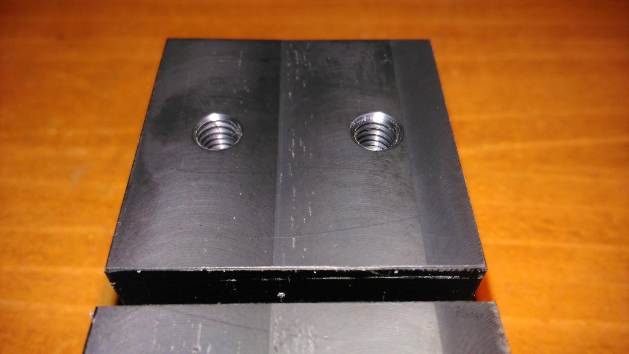

Chevelu37 Posté(e) Février 21, 2019 Partager Posté(e) Février 21, 2019 Le 08/02/2019 at 11:27, Yo' a dit : Je crois que @Chevelu37 vends des pièces. Je ne connais pas l'état de surface de ses pièces, peut être qu'il peut nous en dire plus ce que que les ses clients attendent. Salut tout le monde, La qualité et le rendu sont adaptables... Selon la forme de la pièce, son utilité etc.... Mais 80% de mes pièces ont un post traitement majoritairement d'usinage pour rectifier les défauts géométriques, j'imprime des ébauches en quelques sortes. Le 10/02/2019 at 22:40, Rioma a dit : Je suis en train de faire des expériences avec un tambour de polissage. Pour l'instant je n'ai pas de résultats probants. Il y en a qui parlent des jours ou même de semaines pour le polissage des pierres. Mais là c'est du plastique, et personne ne sai me conseiller. Il faut polir sans échauffement... Autant dire que pour les pièces en PLA, c'est quasi impossible.... Sur des meilleurs plastiques, c'est faisable à la manière d'un polish de peinture voiture par exemple. Mais pas pour le PLA.... @korgen , pense bien à faire chauffer ta vitre bien avant ton impression, la température du capteur n'est pas celle de la vitre et la vitre est plus chaude au centre que sur les coins... ce qui fait que sa dilatation n'est pas uniforme. 1 Lien vers le commentaire Partager sur d’autres sites More sharing options...
Yo' Posté(e) Février 21, 2019 Partager Posté(e) Février 21, 2019 Il y a 2 heures, Chevelu37 a dit : Mais 80% de mes pièces ont un post traitement majoritairement d'usinage pour rectifier les défauts géométriques C'est de l'ABS usiné sur la photo ? C'est propre ! Lien vers le commentaire Partager sur d’autres sites More sharing options...
Chevelu37 Posté(e) Février 21, 2019 Partager Posté(e) Février 21, 2019 (modifié) il y a 2 minutes, Yo' a dit : C'est de l'ABS usiné sur la photo ? Oui et le PC, c'est encore mieux!!! EDIT : et il a chez moi un meilleur rendu, une stabilité dès sa sortie d'impression. Modifié (le) Février 21, 2019 par Chevelu37 Lien vers le commentaire Partager sur d’autres sites More sharing options...
korgen Posté(e) Février 21, 2019 Auteur Partager Posté(e) Février 21, 2019 Salut, j'avais songé à la dilatation, mais il s'avérait que la variation de hauteur soit identique à froid comme à chaud. Je penche plus sur un problème de roulements. J'ai pu considérablement réduire les imperfections grâce au calibrage des steps des 3 axes et en modifiant le débit. Subsiste un effet pied d'éléphant puisque je dois écraser un minimum pour compenser les creux, ce qui m'oblige à poncer les coins pour les pièces s'imbriquant ^^ Fatalement pour les objets fins comme des médiators en baissant un peu le débit et en activant l'option étirage sur la couche supérieure j'arrive à un résultat relativement correct. Lien vers le commentaire Partager sur d’autres sites More sharing options...
Chevelu37 Posté(e) Février 21, 2019 Partager Posté(e) Février 21, 2019 il y a 2 minutes, korgen a dit : puisque je dois écraser un minimum pour compenser les creux augmente ta T°C de buse à la première couche et descend un peu plus ton plateau/bed Lien vers le commentaire Partager sur d’autres sites More sharing options...
