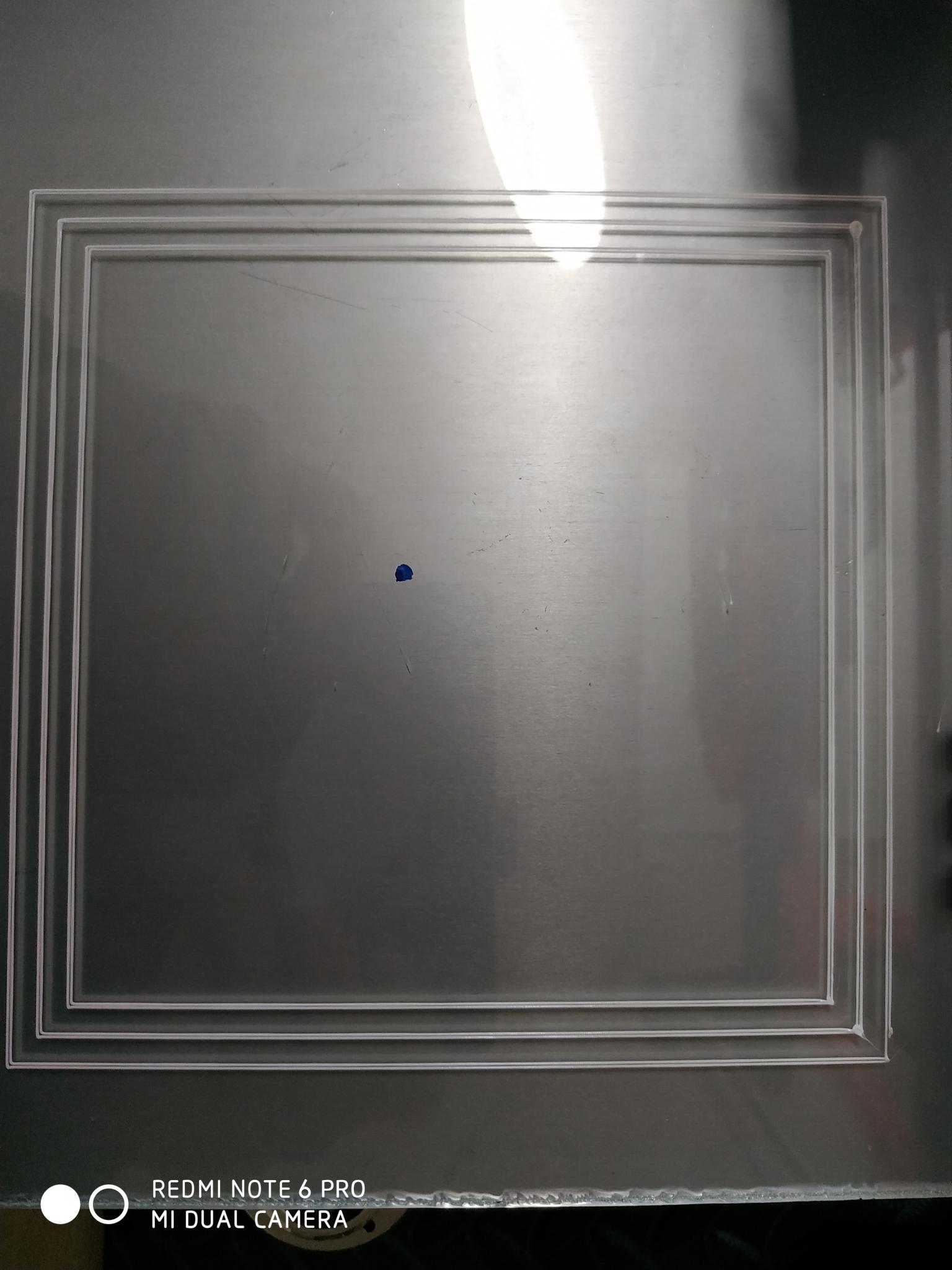

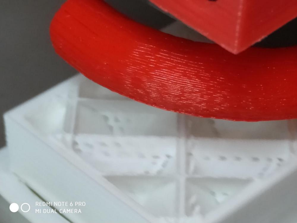

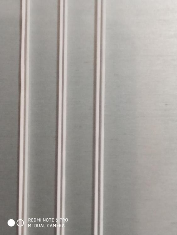

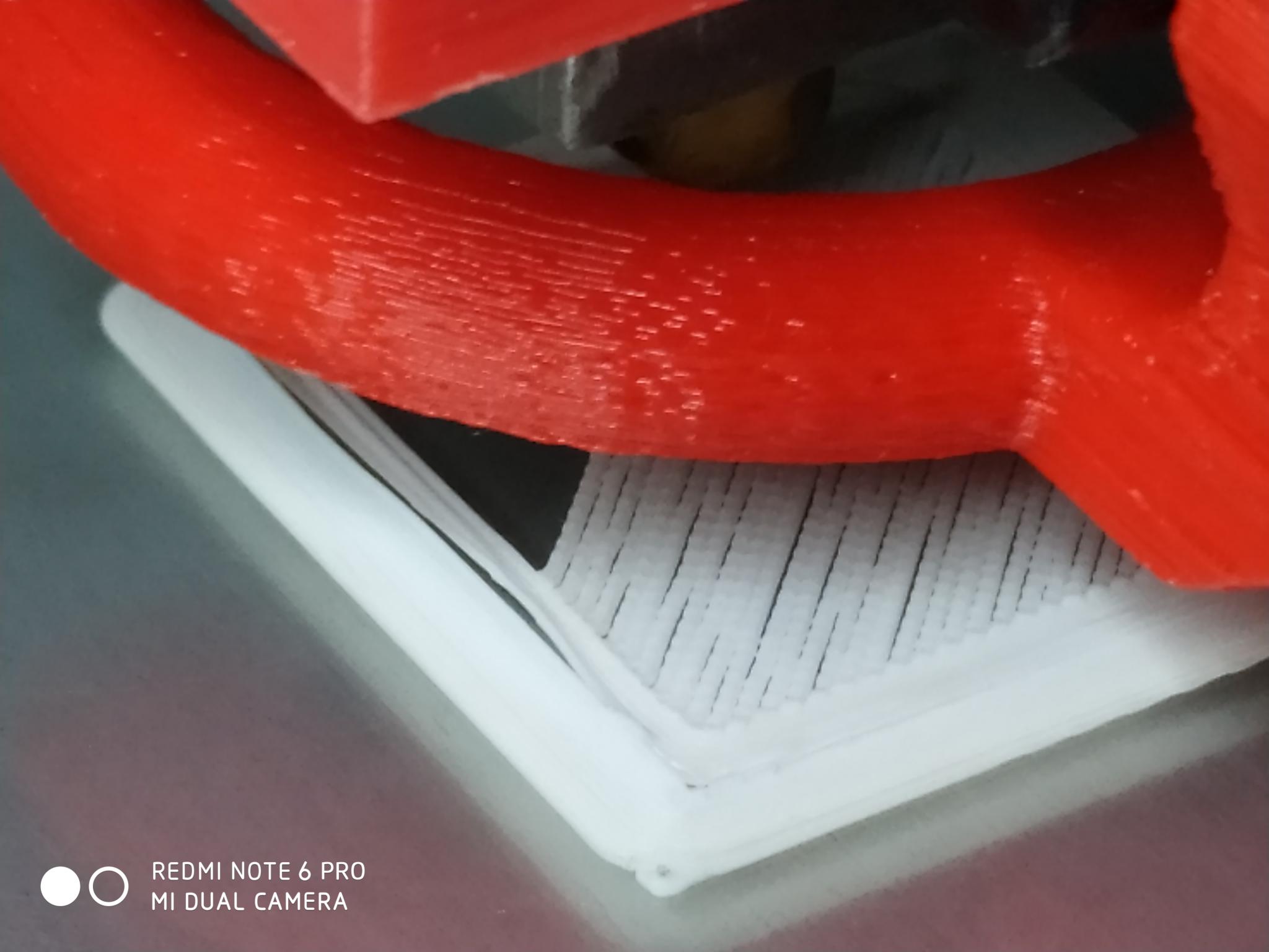

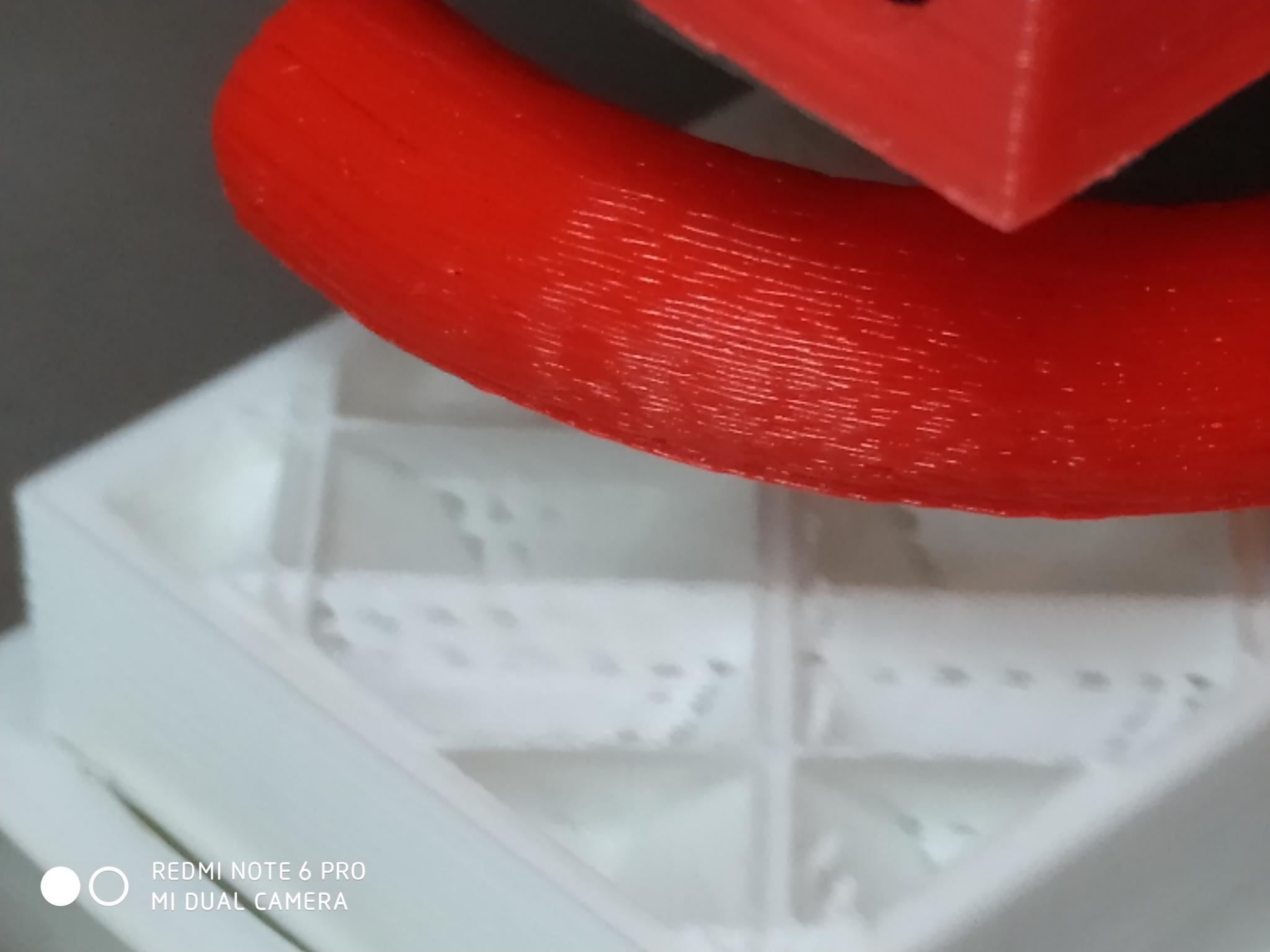

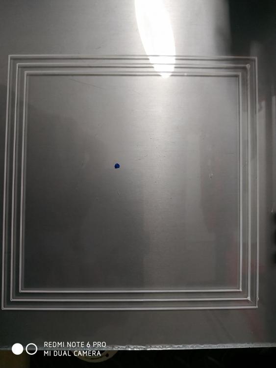

biquet Posté(e) Janvier 31, 2019 Partager Posté(e) Janvier 31, 2019 J'ai refais des essais puisque en fait nous avons un peu le même problème et la solution de l'un peut aider l'autre. J'ai du filament ICE aussi mais en blanc. J'ai recalibré mon extrudeur et refait le niveau de mon bed par rapport à la buse. J'imprime un premier cube et je ne rend compte que j'ai le même problème d'écartement de filament (photo 1). Je le laisse continu pour voir le remplissage et je constate que là j'ai aussi des vides (petits trous photo 2). J'ai pris un fichier thingiverse pour avoir une impression en deux D (si vous avez mieux je suis preneur). C'est un fichier pour vérifier le // du bed et de la buse. Les carrés s'impriment sur toute la surface (donc mon // est OK) mais les deux passes de chaque carré ne sont pas collé (photos 3 et 4). J'ai essayé de jouer sur la largeur de couche de 0.35 je suis passé à 0.4. j'ai joué avec le flow, j'étais à 100 je suis passé à 90 puis à 110 sans résultats. J'ai toujours cet écartement entre deux fils qui rend la surface pas très propre. Je ne pense pas que ça vienne du filament puisque j'ai changé et j'ai toujours le PB. Je suis preneur de conseil.. Lien vers le commentaire Partager sur d’autres sites More sharing options...

biquet Posté(e) Janvier 31, 2019 Partager Posté(e) Janvier 31, 2019 J'ai essayé de jouer sur la tension des courroies X et Y cela n'a rien changé. Serait il possible que l'on est des steps un peu trop importants et que du coup la tête d'impression se déplace un peu trop à chaque fois qu'elle doit se décaler? Lien vers le commentaire Partager sur d’autres sites More sharing options...
Phoquounet Posté(e) Janvier 31, 2019 Partager Posté(e) Janvier 31, 2019 @biquet désolé, j’ai cru que nous étions sur une page dédiée au constructeur Alfawise... Ce constructeur fourni quelque fichier déjà tranché dans la carte SD qui est fourni avec l’imprimante, du coup, quand on soupçonne un problème de parametrage de slicer, on essaie avec l’un de ces fichiers qui sont forcément bien paramétré puisque tranchés par les fabricants de l’imprimante. Du coup, à en croire la référence de ta carte mere, tu es sur une Anet et non une alfawise, du coup mon conseil ne s’applique pas Lien vers le commentaire Partager sur d’autres sites More sharing options...
Phoquounet Posté(e) Janvier 31, 2019 Partager Posté(e) Janvier 31, 2019 @biquet par contre concernant ton décalage, c’est generalement du à des pas qui « saute » cela peut se produire en effet à cause de courroie trop/pas assez tendues, ou également parce que tu imprimes trop vite, l’inertie de la tête ou du plateau dans ces cas-la est trop élevé et fait sauter des pas à ton moteur. Il se peut aussi que le voltage de tes moteurs soient mal réglé, provoquant aussi des sauts de pas. Concernant ta première couche, on dirais que la jupe s’imprime en SURextrusion, alors que le cube lui-meme semble être en SOUS-extrusion... cherche un peu dans tes paramètres de trancheur si tu as des différences entre les vitesse/débit d’impression de la jupe, et la vitesse/débit d’impression du remplissage. Enfin, ta jupe semble « écrasée » ce qui peut aussi vouloir dire que ta buse est trop proche du plateau... voila quelques maigres pistes mais c’est toujours ça ! Lien vers le commentaire Partager sur d’autres sites More sharing options...

korgen Posté(e) Janvier 31, 2019 Auteur Partager Posté(e) Janvier 31, 2019 Je pense aussi à un problème soit de filament soit de réglage adapté au filament, car avec l'échantillon fourni avec l'imprimante : aucun problème. Mon soucis est différent de celui de Phoquounet, le PLA reste bien accorché à la vitre (à chaud c'est même assez difficile de décoller l'objet), mais un problème d'irrégularité de la couche initiale, un peu comme le problème de Biquet qui lui a une Anet A8. Lien vers le commentaire Partager sur d’autres sites More sharing options...

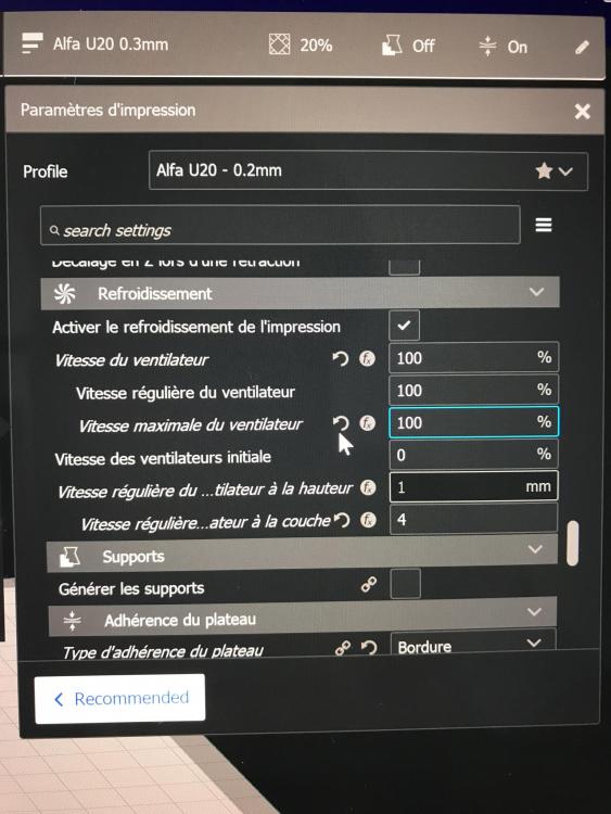

Phoquounet Posté(e) Janvier 31, 2019 Partager Posté(e) Janvier 31, 2019 (modifié) @biquet oui oui reste, l'intitulé du poste c'est "conseil debutant pour defaut de premier couche" tout les cas sont les bienvenus. Sachant que ton imprimante est une FDM aussi donc pas de soucis. @korgen : As-tu essayé SANS refroidir la première couche ? Moi perso je commence a zero pour la première couche, et je lui demande d'être a 100% seulement a partir de la 4/5e couche environs@deamoncrack : Super t'as effrayé notre petit Biquet ! Modifié (le) Janvier 31, 2019 par Phoquounet Lien vers le commentaire Partager sur d’autres sites More sharing options...

biquet Posté(e) Février 1, 2019 Partager Posté(e) Février 1, 2019 Non même pas peur! Je crains personne mais personne me craint! Il y a 16 heures, korgen a dit : Mon soucis est différent de celui de Phoquounet, le PLA reste bien accorché à la vitre (à chaud c'est même assez difficile de décoller l'objet), mais un problème d'irrégularité de la couche initiale, un peu comme le problème de Biquet qui lui a une Anet A8. C'est exactement la m^me chose pour moi que pour Korgen: super accroche mais couche irrégulière. Lien vers le commentaire Partager sur d’autres sites More sharing options...
korgen Posté(e) Février 1, 2019 Auteur Partager Posté(e) Février 1, 2019 @Phoquounet Tu saurais me donner tes paramètres de refroidissement dans Cura stp? Lien vers le commentaire Partager sur d’autres sites More sharing options...
Phoquounet Posté(e) Février 1, 2019 Partager Posté(e) Février 1, 2019 (modifié) Oui bien sûr, les voici : Ainsi que mon profil cura si ça t’intéresse. 0.3 PROFIL PLA.curaprofile Modifié (le) Février 1, 2019 par Phoquounet Lien vers le commentaire Partager sur d’autres sites More sharing options...
