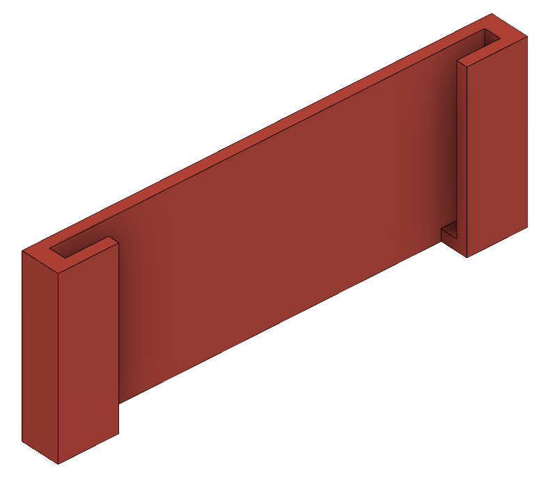

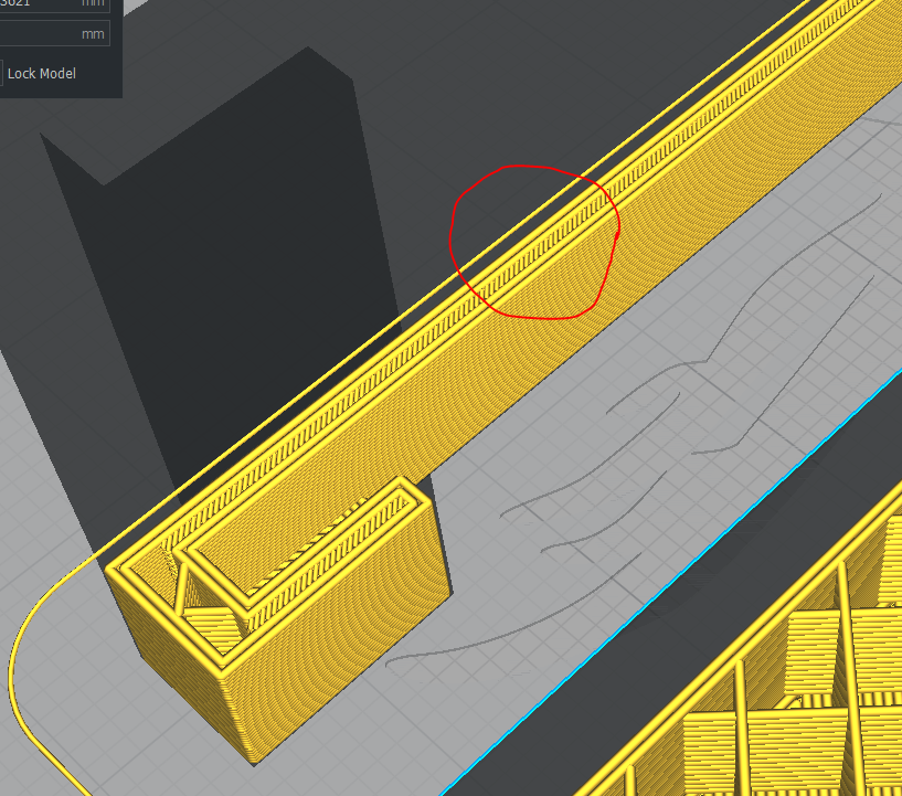

funkyMoule Posté(e) Janvier 27, 2019 Partager Posté(e) Janvier 27, 2019 Hello les 3-dimensionneurs ! Je cherche un petit "trick" sur Cura.. J'ai ce modèle à imprimer (dimensions l x L x h : 80mm x 7mm x 30mm), rien de bien méchant. La cloison qui me pose problème est celle-ci, et fait 2mm d'épaisseur: En fait, Cura me génère ces diagonales, sur toute la longueur de la cloison (on est donc à un remplissage de 100%, ça, à la limite pas de problème), mais le truc c'est que s'il me faisait une bonne vieille ligne droite, plutôt que ces diagonales, le temps de print serait très largement réduit ! J'ai essayé de jouer sur Wall line width/count, Infill.. etc.. pas moyen, de trouver l'astuce, il persiste avec ces diagonales. Bon, je l'ai lancé comme ça.. mais si quelqu'un a une astuce, je suis preneur ! EDIT: En y réfléchissant un peu.. oui oui ça aide des fois.. une orientation à plat avec support de la pièce aurait été bien plus judicieuse, mais bon, la réponse à la problématique m'intéresse quand même. Lien vers le commentaire Partager sur d’autres sites More sharing options...
Invité Posté(e) Janvier 28, 2019 Partager Posté(e) Janvier 28, 2019 (modifié) mesure de la pièce en épaisseur, et autant de parois que nécessaire... ex : buse à 0.4 , pièce de 10 mm s d'épaisseur = autant de paroies que nécessaires (flemme de calculer) de plus tu y gagne du temps, car tu n'aura que des lignes droite.... vu ta pièce, je dirais que 3 paroies ça suffirait Modifié (le) Janvier 28, 2019 par Invité Lien vers le commentaire Partager sur d’autres sites More sharing options...
Galax-Ajh Posté(e) Janvier 31, 2019 Partager Posté(e) Janvier 31, 2019 A priori, la paroi doit faire la moitié de l'épaisseur finale de la pièce arrondie à l'épaisseur supérieure. Ex pour une épaisseur de 2 mm, paroi de 1mm. Comme la buse fait 0,4, compte 3 passages. V. 1 Lien vers le commentaire Partager sur d’autres sites More sharing options...
