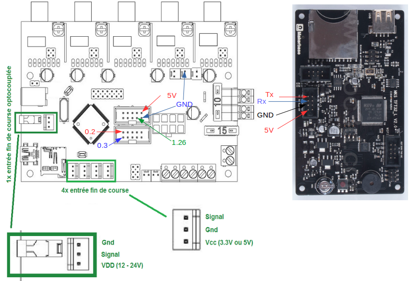

BastienX8 Posté(e) Février 15, 2019 Partager Posté(e) Février 15, 2019 Comme l'écran utilise le port série, est-ce que l'imprimante est toujours contrôlable par usb ? (via octoprint par exemple) et est-ce que les commandes envoyées en usb apparaissent sur cet écran ? Lien vers le commentaire Partager sur d’autres sites More sharing options...
cmatec Posté(e) Février 15, 2019 Auteur Partager Posté(e) Février 15, 2019 @BastienX8 : le port usb de l emotronic reste fonctionnel et la communication emotronic - tft se fait correctement Lien vers le commentaire Partager sur d’autres sites More sharing options...

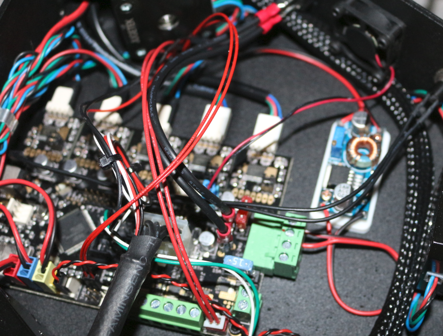

cmatec Posté(e) Février 16, 2019 Auteur Partager Posté(e) Février 16, 2019 Hello tous ! Mon objectif est atteint : l'écran TFT permet de libérer un pin pwm (1.26) sur le connecteur aux 2. Le pilotage d'un servo est opérationnel. Par contre, il faut impérativement utiliser un régulateur de tension connecté en sortie d'alimentation, ou une alimentation 5V externe pour le servo. Lien vers le commentaire Partager sur d’autres sites More sharing options...

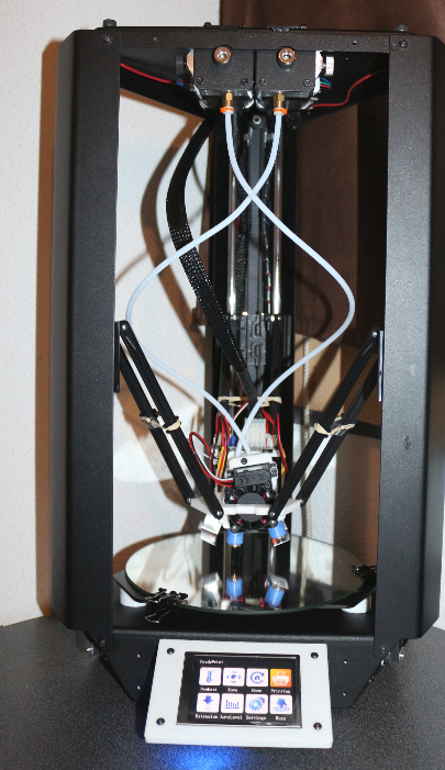

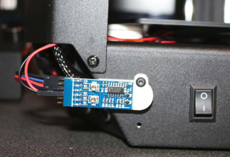

cmatec Posté(e) Février 17, 2019 Auteur Partager Posté(e) Février 17, 2019 (modifié) Hello tous ! Mise en place de l'auto level piezo. La carte piezo doit être connectée sur le endstop E (pin 1.25). Ne surtout pas connecter celle-ci sur le connecteur probe, car l'alimentation est en 24V, ce qui grillerait instantanément la carte piezo. Pour le support de carte : https://www.thingiverse.com/thing:3434638 Ecran TFT, double tête sur bascule, auto level piezo ... les premiers tests prochaînement ! EDIT : je viens de programmer le bouton auto level (en mode auto) ... ben c'est juste monstrueux couplé avec la carte piezo ! On lance l'auto level, et tout est automatisé (G32, grille et z offset) : ci-dessous la configuration de l'auto level dans le config du TFT #leveling mode(manual:0; auto:1; conceal leveling button:2) >cfg_leveling_mode:1 #the command of auto leveling (G29 is available for Marlin.While G32 is for Repetier and Smoothieware) >cfg_auto_leveling_cmd:M280 S7;G32;M500;G31;M374;G28;G30 Z0;M306 Z0;M500; Le M280 S7 est dédié au servo. Modifié (le) Février 17, 2019 par cmatec 1 Lien vers le commentaire Partager sur d’autres sites More sharing options...

pascal_frigoriste Posté(e) Février 20, 2019 Partager Posté(e) Février 20, 2019 (modifié) SUPER!!!! donc pour résumer tu a seulement branché L'écran MKS TFT sur les broches RX/TX modifié le fichier config pour le end stop (piezo) et c'est tout? Un petit tuto en projet? En tout cas merci pour tout ce travail Je n'ai jamais réussi à imprimer sur un miroir... le fil reste collé à la buse et glisse... Modifié (le) Février 20, 2019 par pascal_frigoriste Lien vers le commentaire Partager sur d’autres sites More sharing options...

Jean-Claude Garnier Posté(e) Février 20, 2019 Partager Posté(e) Février 20, 2019 En effet, dis-donc ! Le pivotement des têtes est "viril" ! Lien vers le commentaire Partager sur d’autres sites More sharing options...
cmatec Posté(e) Février 20, 2019 Auteur Partager Posté(e) Février 20, 2019 @Jean-Claude Garnier : yep ! mais ça bouge pas ... c'est testé depuis pas mal de temps sur l'ender 3 . On a beaucoup parlé des cartes mks sbase (et maintenant mks sgen) et le but était de développer cela sur une électronique designée en france (avec le même processeur que les cartes citées précédemment). Celle-ci offre bien plus de possibilités en terme de connectique pour la ventilation (ou autre car il y a pléthore de pins disponibles). Le changement des drivers est aussi possible mais plus contraignant que sur une mks sgen ... . En bref une alternative intéressante aux cartes 32 bits MKS, pour un prix "contenu" (75euros), et avec un vrai sav derrière (emotion-tech)! Lien vers le commentaire Partager sur d’autres sites More sharing options...

cmatec Posté(e) Février 20, 2019 Auteur Partager Posté(e) Février 20, 2019 La procédure de câblage de l' écran MKS TFT 32 : Tx de l'écran sur pin 0.3 de l'emotronic Rx de l'écran sur pin 0.2 de l'emotronic 5V pris sur le port EXT1 GND pris sur une sortie ventilateur Ne pas prendre le GND à côté du pin 1.26 (pwm) car il est utilisé pour le pilotage d'un servomoteur. Il faut aussi penser à désactiver l'écran et la carte sd dans le config.txt. Pour le câblage de la carte piezo, ben c'est pas trop compliqué, il suffit de se piquer sur le connecteur endstop libre et de modifier le config.txt en conséquence Lien vers le commentaire Partager sur d’autres sites More sharing options...

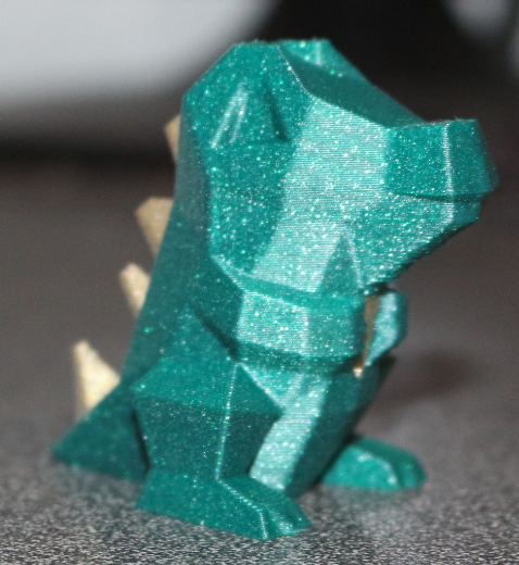

cmatec Posté(e) Février 20, 2019 Auteur Partager Posté(e) Février 20, 2019 @BastienX8 : un premier print On voit bien qu'il n'y a pas (encore ...) de ventilation auxiliaire à la base de la mâchoire. Par contre, pas de suintement intempestif ni de mixing des couleurs et tout cela sans tour de purge ! @pascal_frigoriste : j'avais commencé un post dans la section emotion-tech : >>ICI>> ... il faut que je le complète un peu. Lien vers le commentaire Partager sur d’autres sites More sharing options...

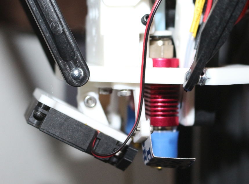

cmatec Posté(e) Février 22, 2019 Auteur Partager Posté(e) Février 22, 2019 ... La ventilation auxiliaire se précise : Il reste à designer la buse de soufflage ( @JL3D46 ). Le support de turbine est réglable en angle et hauteur. Lien vers le commentaire Partager sur d’autres sites More sharing options...
JL3D46 Posté(e) Février 22, 2019 Partager Posté(e) Février 22, 2019 Ah ! c'est déjà raz les pâquerettes, je pensais que ça arriverait de plus haut ... Si tu es limite en poids on peut faire en sorte que la buse intègre la fixation du ventilo ( ensemble à raccrocher sur la patte blanche qu'on voit au fond ) Ça souffle de l'arrière vers l'avant on dirait . Lien vers le commentaire Partager sur d’autres sites More sharing options...

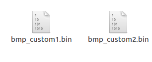

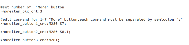

cmatec Posté(e) Février 25, 2019 Auteur Partager Posté(e) Février 25, 2019 (modifié) @JL3D46 : Voici la démarche que j'ai utilisé pour ajouter des boutons customs. La carte micro sd de l'écran TFT doit contenir les fichiers suivants : Dans le mks_config.txt, il faut définir le nombre de boutons customs (de 0 à 7) sur cette ligne : >moreitem_pic_cnt:3 Puis leur associer les commandes G-code désirées. Par exemple : Sur le TFT, l'icône des boutons customs est la même pour tout ceux que tu as activés et ça c'est pas terrible pour s'y retrouver ! Mais on va "gruger" un peu ... Il y a un document >>>ICI>>> qui va nous permettre de voir toutes les icônes présentes dans le dossier mks_pic ainsi que leurs noms respectifs. Une fois le choix fait pour un bouton, il suffit de copier le fichier sur ton ordi (ou à la racine de la micro sd) puis de le renommer comme ceci : On remplace l'ancien fichier bmp_custom(1 à 7).bin par le nouveau dans le dossier mks_pic. L'écran peut être flashé ... Comme tu le sais, je vais souvent au plus simple !!! Mais si tu veux te designer tes propres icônes, tu as quelques infos dans le document que j'ai cité plus haut ou dans ce sujet : Modifié (le) Février 25, 2019 par cmatec 1 1 Lien vers le commentaire Partager sur d’autres sites More sharing options...

cmatec Posté(e) Février 27, 2019 Auteur Partager Posté(e) Février 27, 2019 @pascal_frigoriste : Citation Pour l'étalonnage du plateau "autoleveling", ça se passe comment? dans les menu et le gcode? Comme sur le lcd d'origine mais tout automatique. Pour la programmation du bouton levelling, j'ai rentré les commandes suivantes : #the command of auto leveling (G29 is available for Marlin.While G32 is for Repetier and Smoothieware) >cfg_auto_leveling_cmd: G32;M500;G31;M374;G28;G30 Z0;M306 Z0;M500; ... ce qui correspond à une calibration complète de la machine. Pour avoir un réglage de première couche toujours "aux petits oignons", le start g-code de cura intègre un G30 Z0. 1 Lien vers le commentaire Partager sur d’autres sites More sharing options...
JL3D46 Posté(e) Février 27, 2019 Partager Posté(e) Février 27, 2019 Le 25/02/2019 at 10:37, cmatec a dit : Voici la démarche que j'ai utilisé pour ajouter des boutons customs C'est vraiment simple semble t'il ... on aurait tort de s'en priver. Je pensais que la ligne de commande devait être présente dans la carte mère et que l'écran activerait telle ou telle routine par une "mot" prédéfini. Alors que là, il n'y a pas à se poser de question, on balance la ligne de commande en "injection directe". Si je comprend bien, pour l'auto leveling , le cmd c'est une succession de lignes de commandes séparées par un point virgule ? Lien vers le commentaire Partager sur d’autres sites More sharing options...
cmatec Posté(e) Février 28, 2019 Auteur Partager Posté(e) Février 28, 2019 @JL3D46 : Pour les boutons customs (mais pas que ...), on peut envoyer une série de commandes gcode. Comme tu l'as précisé, il suffit de les séparer par un point virgule. 1 Lien vers le commentaire Partager sur d’autres sites More sharing options...
