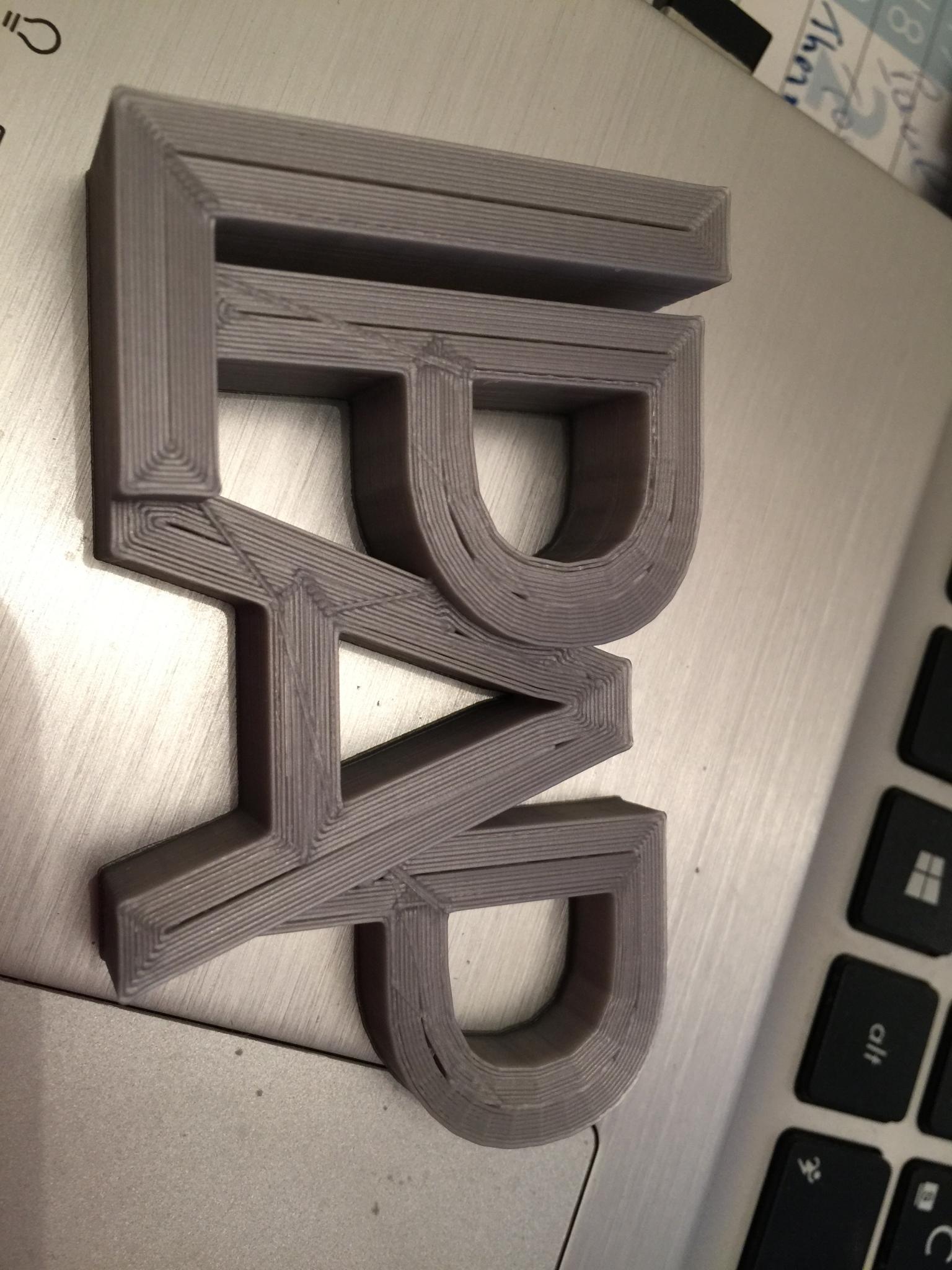

Pierre2 Posté(e) Janvier 27, 2019 Partager Posté(e) Janvier 27, 2019 Bonjour la dernière couche n'est pas correctement réalisé dans les centres ! avez vous une idée du dysfonctionnement ? (épaisseur des couches 0,2 hauteur des faces 1mm, vitesse 50 ) merci Lien vers le commentaire Partager sur d’autres sites More sharing options...
pascal_lb Posté(e) Janvier 27, 2019 Partager Posté(e) Janvier 27, 2019 Tu utilises quoi comme trancheur ? Quel remplissage ? Donne nous plus de renseignement... Lien vers le commentaire Partager sur d’autres sites More sharing options...

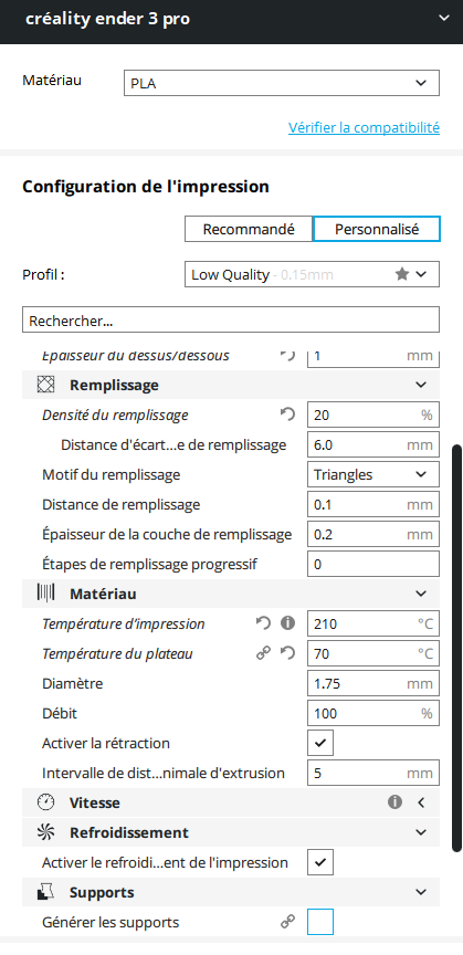

Pierre2 Posté(e) Janvier 28, 2019 Auteur Partager Posté(e) Janvier 28, 2019 Bonjour et merci du retour c'est quoi un trancheur ? Voici les paramètres dans cura Merci d'avance pour ton avis. Lien vers le commentaire Partager sur d’autres sites More sharing options...
mikebzh44 Posté(e) Janvier 28, 2019 Partager Posté(e) Janvier 28, 2019 Tu es en remplissage concentrique, passe en remplissage linéaire (je n'utilise pas Cura donc je ne pourrai pas te dire où cette option se trouve). Lien vers le commentaire Partager sur d’autres sites More sharing options...
sha Posté(e) Janvier 28, 2019 Partager Posté(e) Janvier 28, 2019 salut tu as essayé d'opérer un lissage de la surface ( en réglant le flux du lissage , plus ou moins important en fonction qu'il y a ,soit assez de matière et le lissage sans extrusion suffit , soit en réglant le flux d'extrusion de lissage pour combler les imperfections . peut être aussi en modifiant la largeur d'extrusion , pour quelle soit proche d'un multiple des côte que tu veux obtenir ...puis finir par un lissage ( un poil plus bricolo comme technique^^) Lien vers le commentaire Partager sur d’autres sites More sharing options...
Darkblur_seb Posté(e) Janvier 29, 2019 Partager Posté(e) Janvier 29, 2019 Salut Le 28/01/2019 at 10:06, Pierre2 a dit : c'est quoi un trancheur ? C'est cura, qui découpe ton modèle en tranche/couche que tu va imprimer après. Le 28/01/2019 at 10:35, mikebzh44 a dit : Tu es en remplissage concentrique, passe en remplissage linéaire (je n'utilise pas Cura donc je ne pourrai pas te dire où cette option se trouve). Donc, sur cura, pour changer le motif de la coque, car il ne s'agit pas du remplissage, il faut que tu active l'option "motif du desus/dessous", et après, tu pourra changer le mode de la coque. En cliquant sur la petite roue, qui apparait au survol du pointeur (1), tu ouvre les paramètres au niveau qui t'intéresse, là, les options pour la coque. Tu coches la case puis ferme le menu et à droite dans "coque" apparait maintenant le choix du motif. Voilà Lien vers le commentaire Partager sur d’autres sites More sharing options...

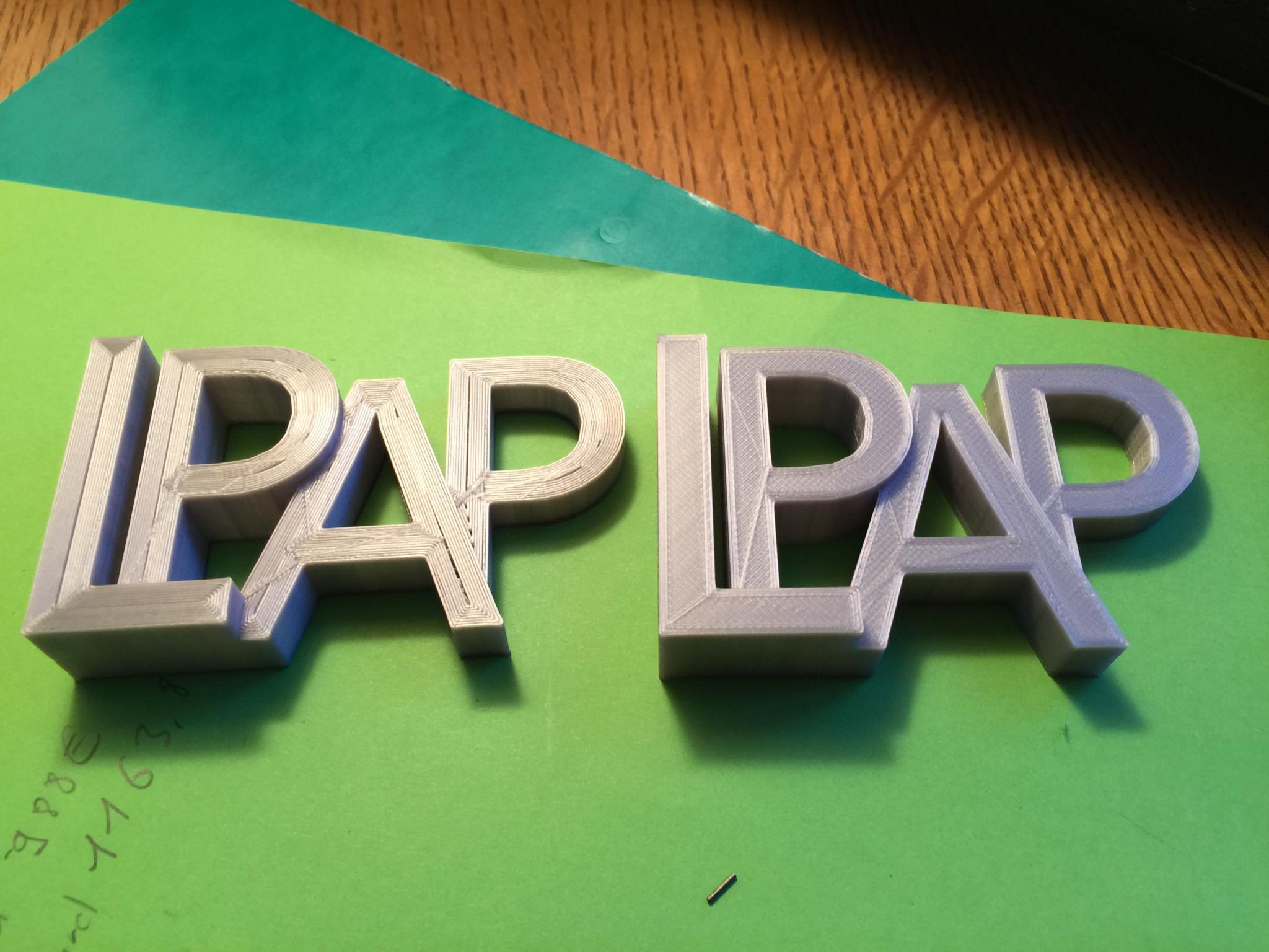

Pierre2 Posté(e) Janvier 30, 2019 Auteur Partager Posté(e) Janvier 30, 2019 Bonjour et merci de ces précisions qui ont été bénéfique (photos avant aprés). J'ai activé "motif dessus dessous" et aussi le lissage. l’impression est très correct et me convient. Merci des conseils. 1 Lien vers le commentaire Partager sur d’autres sites More sharing options...
