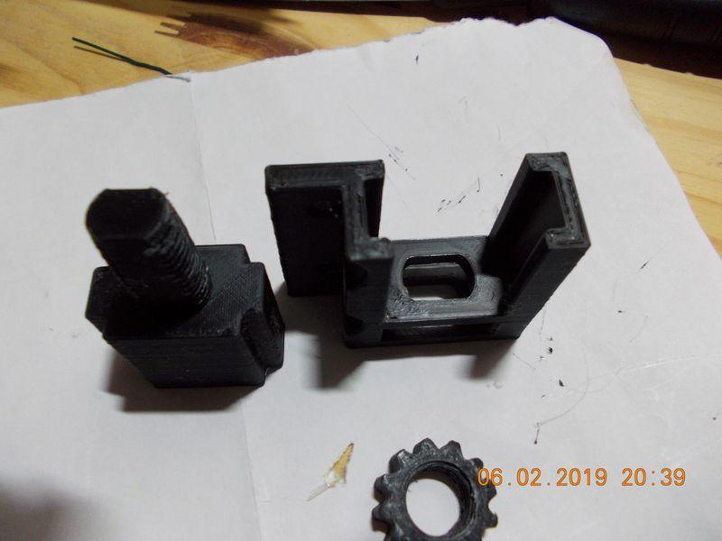

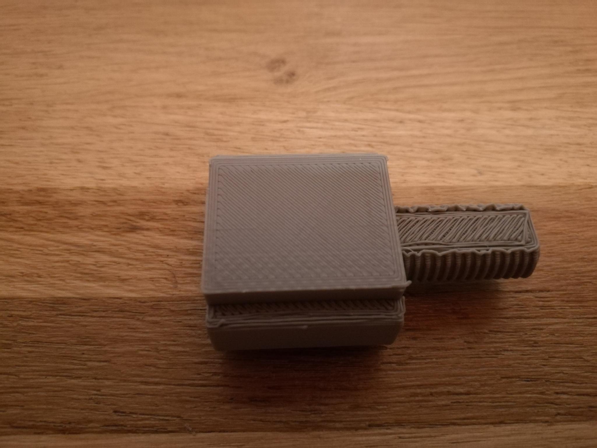

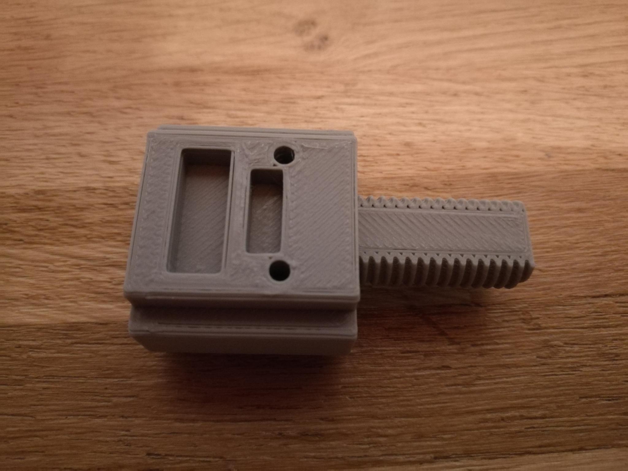

Hervé-34 Posté(e) Février 6, 2019 Partager Posté(e) Février 6, 2019 Il y a 3 heures, Bosco2509 a dit : Il y a 3 heures, Hervé-34 a dit : Euh... comment tu as fait ton compte pour avoir des supports sur les pas de vis ? Si tu l'imprime tel quel il est présenté... euh... il devrait pas y avoir de support sur le pas de vis... Bonsoir @Bosco2509 heu j'suis un peu con ! je l'ai imprimé debout !!!! avec le pas de vis en l'air !! avec de beau supports dans les deux petits rectangles qui s'enlèvent bien soit dit en passant !! Et comment l'imprimer ? couché ?????? Hervé Lien vers le commentaire Partager sur d’autres sites More sharing options...

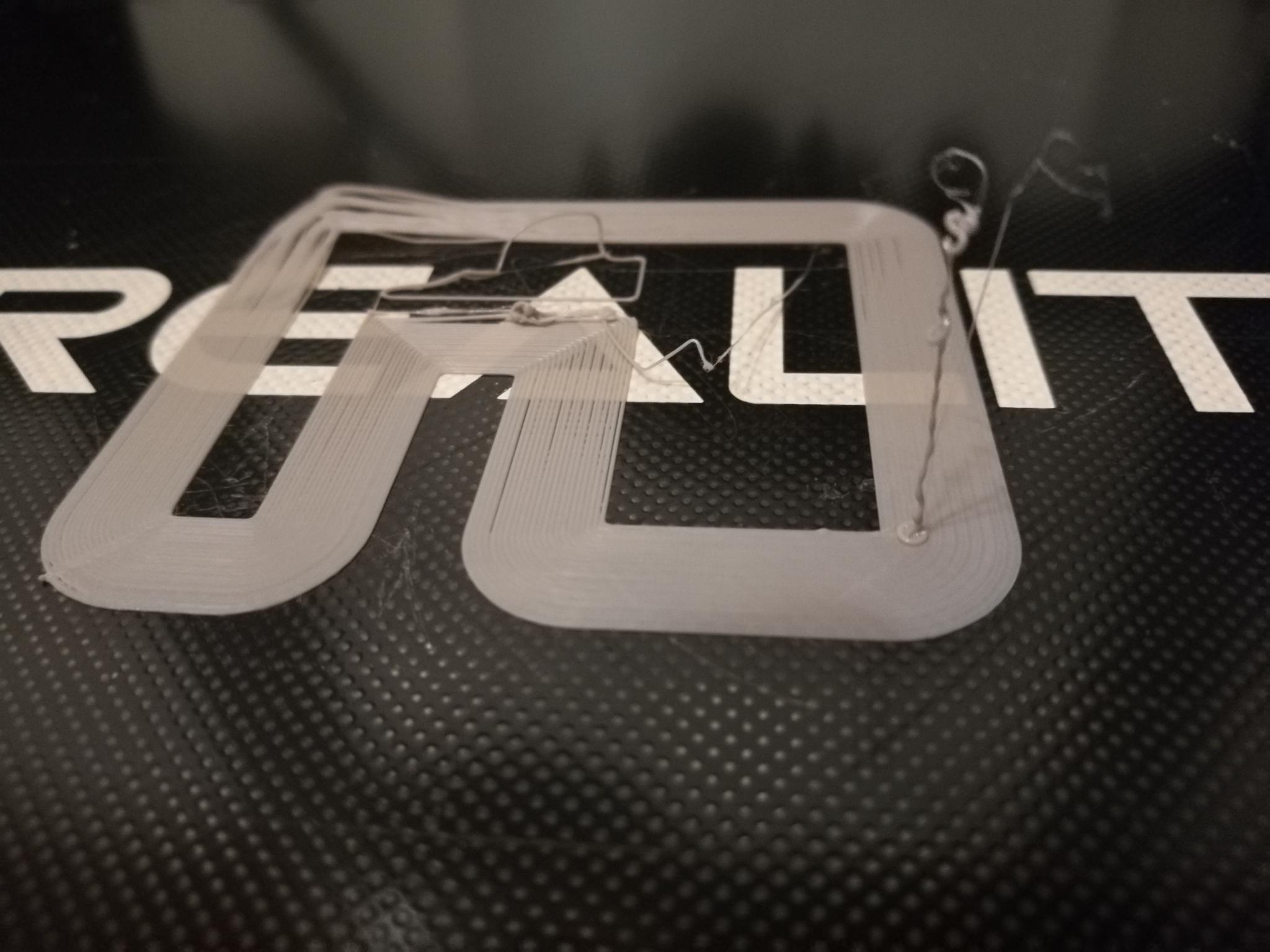

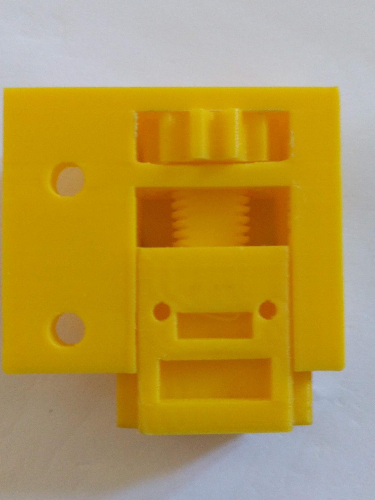

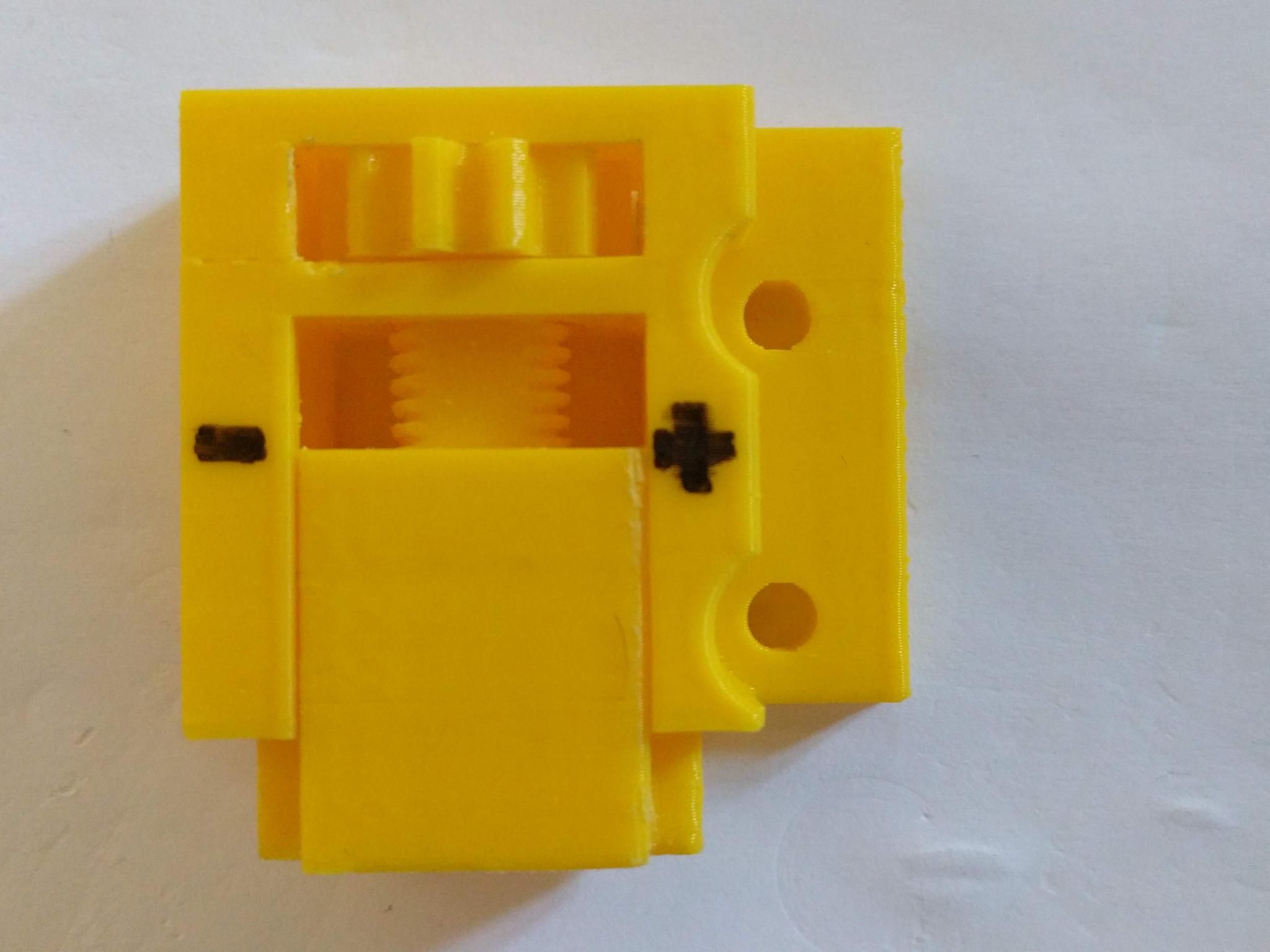

Zero Cool Posté(e) Février 7, 2019 Auteur Partager Posté(e) Février 7, 2019 J'ai retenté d'imprimer le body en mettant les supports (même réglages que pour le screw) et voici ce que mon imprimante m'a sorti d'entrée de jeu (j'ai donc stoppé l'impression, légèrement soulé) J'ai aussi une question sur le serrage du lit, je posterais la photo demain, fatigué ce soir, j'ai oublié de la transférer... Lien vers le commentaire Partager sur d’autres sites More sharing options...
Bosco2509 Posté(e) Février 7, 2019 Partager Posté(e) Février 7, 2019 Il y a 8 heures, Hervé-34 a dit : Et comment l'imprimer ? couché ?????? En mettant un support (avec le paramètre "en contact avec le plateau"; cf voir plus haut dans les post) et une bordure (la bordure est pour la sécurité, que le support ne se décolle pas). La pièce en sera plus solide en l'imprimant couché. Lien vers le commentaire Partager sur d’autres sites More sharing options...

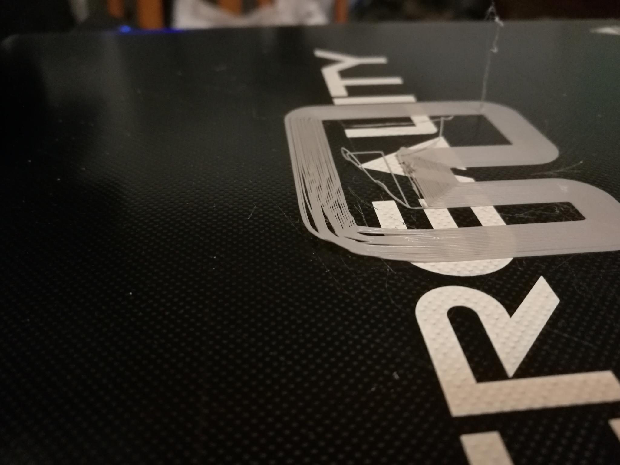

Shinichi Posté(e) Février 7, 2019 Partager Posté(e) Février 7, 2019 J'ai quand meme un doute sur les paramétrage de la machine... La première couche ne me semble pas forcément bien écrasée mais peut etre faudrait il regarder sur les températures de buse? Tu as fait un test de tour de température par exemple? J'ai l'impression qu'on voit vachement bien (trop) chaque passe de filament... Alors que (chez moi) je m'attendrai à ce que ce soit une couche bien mixée. Lien vers le commentaire Partager sur d’autres sites More sharing options...
Zero Cool Posté(e) Février 7, 2019 Auteur Partager Posté(e) Février 7, 2019 il y a 2 minutes, Shinichi a dit : J'ai quand meme un doute sur les paramétrage de la machine... La première couche ne me semble pas forcément bien écrasée mais peut etre faudrait il regarder sur les températures de buse? Tu as fait un test de tour de température par exemple? J'ai l'impression qu'on voit vachement bien (trop) chaque passe de filament... Alors que (chez moi) je m'attendrai à ce que ce soit une couche bien mixée. Un test de tour de température? Qu'est-ce donc? Je rajoute la photo dont je parlais hier soir, mon lit tordu ne peut pas être compensé par le serrage/dessérage de ces roues pour l'équilibrer? Lien vers le commentaire Partager sur d’autres sites More sharing options...

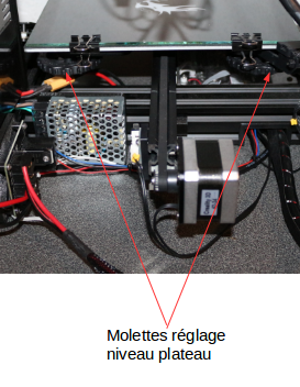

cmatec Posté(e) Février 7, 2019 Partager Posté(e) Février 7, 2019 @Zero Cool : la photo montre les roues d'entraînement de l'axe Y ... La mise à niveau se fait via les 4 grosses molettes situées aux 4 coins du plateau ! Lien vers le commentaire Partager sur d’autres sites More sharing options...

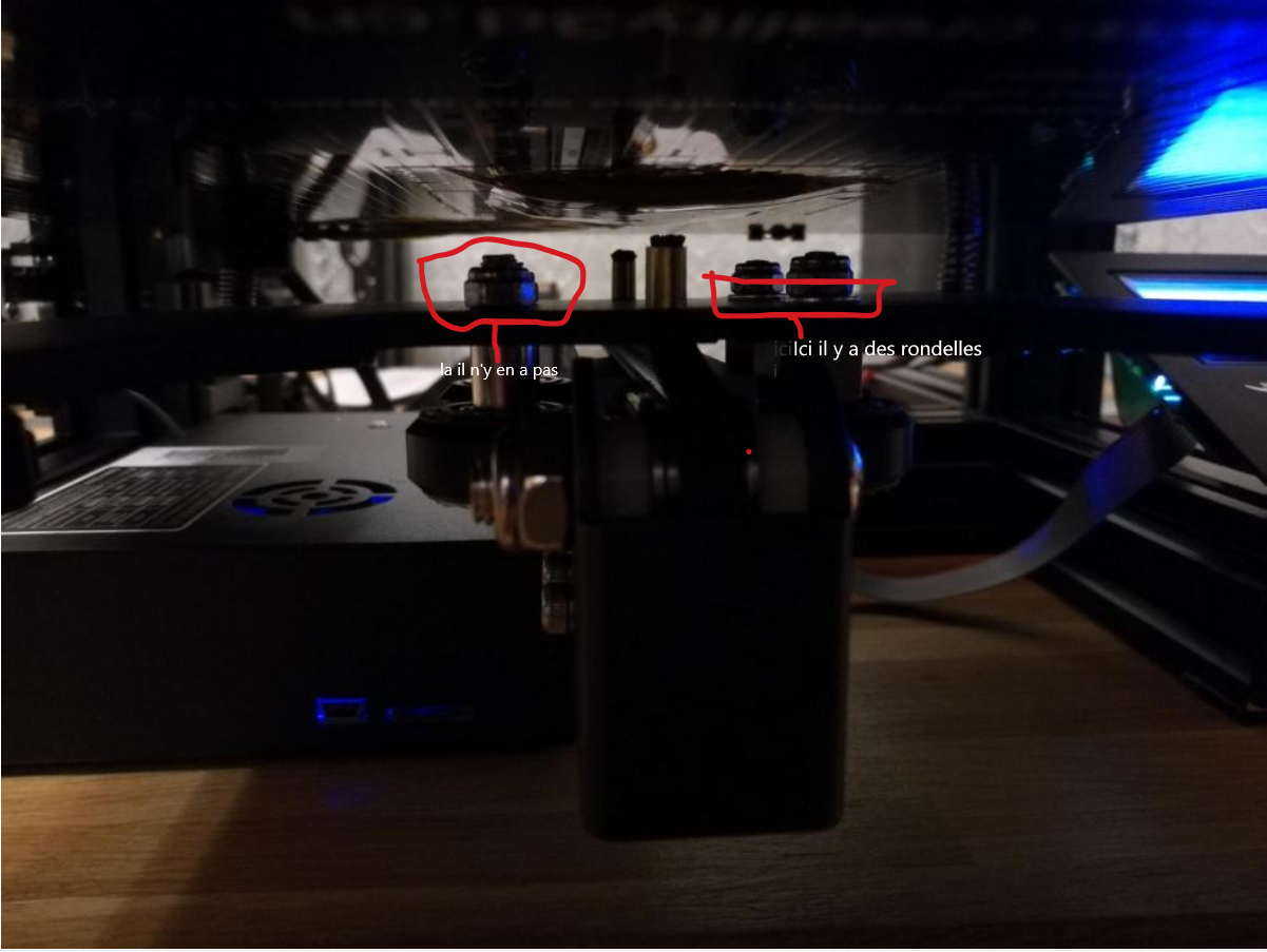

Hervé-34 Posté(e) Février 7, 2019 Partager Posté(e) Février 7, 2019 Bonjour à tous ! @Zero Cool j'ai l'impression qu'il y a des rondelles à droite et pas à gauche ?? c'est normal ?? Hervé Lien vers le commentaire Partager sur d’autres sites More sharing options...

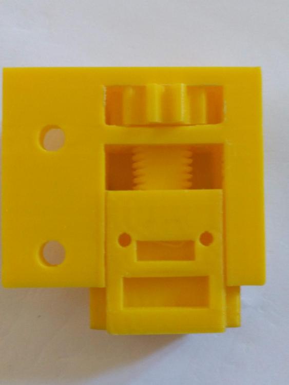

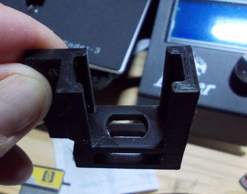

fran6p Posté(e) Février 7, 2019 Partager Posté(e) Février 7, 2019 il y a 46 minutes, Hervé-34 a dit : c'est normal ?? Oui. C'est le côté où sont les excentriques de réglages de pression des galets de roulements. Le modèle de @Bosco2509 , je l'ai imprimé. Je n'ai pas tenu compte de la manière de positionner la pièce avec la vis (imprimer à plat) car contrairement aux même pièces servant pour les tendeurs de courroies, elle subit des contraintes très faibles. Le réglage du parallélisme plateau / axe X ne se fait pas avec un niveau mais plutôt avec des cales ou avec un pied à coulisse pour obtenir de chaque côté (droit et gauche) les mêmes valeurs. Le plateau en verre a-t'il bien été dégraissé (alcool isopropylique par exemple) ? Dans l'ensemble, je pense que tes couches ne sont pas encore suffisamment écrasées. Pour les photos, tu peux aussi réduire leur taille si tu veux pouvoir rester dans la limite des 9 Mo du forum. Voici la pièce assemblée (j'aime le jaune (PLA Ingéo 3D850)): 1 Lien vers le commentaire Partager sur d’autres sites More sharing options...
Hervé-34 Posté(e) Février 7, 2019 Partager Posté(e) Février 7, 2019 il y a 10 minutes, fran6p a dit : Oui. C'est le côté où sont les excentriques de réglages de pression des galets de roulements. Je parle des rondelles à droite au dessus du plateau ! il y a une épaisseur et à gauche il n'y en a pas ????? Hervé Lien vers le commentaire Partager sur d’autres sites More sharing options...
Kevlar Posté(e) Février 7, 2019 Partager Posté(e) Février 7, 2019 Si elles sont au dessus du plateau, elles n'influent pas sur la position du plateau. Et de toute façon ce serait compensé par le réglage des molettes... Lien vers le commentaire Partager sur d’autres sites More sharing options...
fran6p Posté(e) Février 7, 2019 Partager Posté(e) Février 7, 2019 il y a 31 minutes, Hervé-34 a dit : Je parle des rondelles à droite au dessus du plateau ! Désolé Ma vue n'est pas suffisamment bonne ainsi que la qualité de la photo pour les voir / deviner Lien vers le commentaire Partager sur d’autres sites More sharing options...

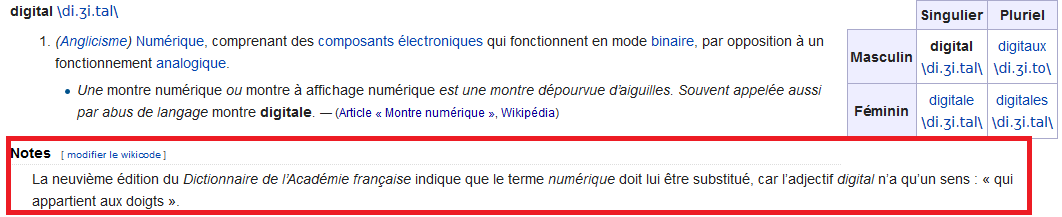

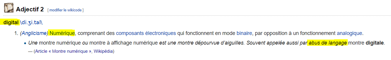

Jean-Claude Garnier Posté(e) Février 7, 2019 Partager Posté(e) Février 7, 2019 Yellow ! il y a 55 minutes, fran6p a dit : .. /.. Le réglage du parallélisme plateau / axe X ne se fait pas avec un niveau mais plutôt avec des cales ou avec un pied à coulisse Avec un pied à coulisse ça va bien mais ça va encore mieux avec une >>> jauge de profondeur digitale <<< Tu prends un coin, tu mets à zéro, puis tu vas voir les autres, pas besoin de faire des comptes d'apothicaire pour savoir si ça doit monter ou descendre Evidemment faut en avoir une mais ça se trouve parfois, sur le >>> coin-coin <<< Mamienne je l'ai payée 10€ (faut se mettre une alerte) Lien vers le commentaire Partager sur d’autres sites More sharing options...
fran6p Posté(e) Février 7, 2019 Partager Posté(e) Février 7, 2019 (modifié) @Jean-Claude Garnier Digitale ou numérique ta jauge de profondeur ? Trêve de plaisanteries, n'étant pas aussi calé que toi en mécanique, je ne visualise pas bien comment l'utiliser (mon pied à cou lisse, ça je sais (même quand il n'est pas à affichage numérique) car au lycée les calculatrices n'étaient pas très répandues et / ou hors de prix donc apprentissage et utilisation de la règle à calcul ). Modifié (le) Février 7, 2019 par fran6p orthographe Lien vers le commentaire Partager sur d’autres sites More sharing options...
Jean-Claude Garnier Posté(e) Février 7, 2019 Partager Posté(e) Février 7, 2019 il y a 4 minutes, fran6p a dit : Digitale ou numérique ta jauge de profondeur ? Les deux, mon Capitaine : Les "doigts" dans cette affaire, n'ont rien à voir. (si ce n'est qu'en tout état de cause, il faut se les sortir....) il y a 5 minutes, fran6p a dit : .. /.. je ne visualise pas bien comment l'utiliser Facile, Émile. Je pose le demi-talon de ma jauge sur la traverse horizontale à droite en la maintenant fermement appuyée, je glisse la règle coulissante jusqu'à ce qu'elle touche mon plan de référence, je presse le bouton de mise à zéro Je vais la poser de l'autre bord, je recommence l'opération et la jauge me dit -0.75 ou +0.22, à ce moment là je sais de combien il me faut monter ou baisser la traverse pour qu'elle soye horizontale. Une fois ceci fait, je procède de la même façon aux quatre coincoins du bed et je règle avé les molettes .... Mais ça caisse tu veux c'est des vieux réflexes de "graisseux" tu peux pas comprendre (mais ptêt que si ?) Lien vers le commentaire Partager sur d’autres sites More sharing options...
Zero Cool Posté(e) Février 7, 2019 Auteur Partager Posté(e) Février 7, 2019 N'ayant ni jauge de profondeur, ni pied à coulisse (pour le moment du moins, et la paye est encore loin ) je tente de faire avec les moyens du bord(d'aile de merle!) Je rentre de mon magasin de bricolage, sont pas bien doués la bas les mecs, non seulement ils sont aussi aimable qu'une porte de prison d'un cimetière (si si ça existe, je viens de l'inventer!) mais en plus ils m'ont coupé ça comme des gorets (gruiiiiik) et ils "n'ont pas le matériel pour le polir, après vous pouvez toujours aller dans une miroiterie mais ils vont vous faire payer ça très cher", donc je rentre avec un verre brut qu'il ne m'a pas fait voir et je constate que la découpe n'est pas bien nette, et que le verre est déjà rayé et écaillé sur un coin, heureusement que ne je comptais pas faire une pièce de décoration avec sinon je l'aurais pilé et j'y serais retourné pour lui enfourner dans un endroit ou le soleil ne brille jamais! Désolé pour la qualité des photos, j'ai aussi un téléphone chinois car ce sont les seuls que je peux me payer aussi (vive les pauvres et merci les chinois de nous fournir de quoi faire comme si on était riches!) J'aurais une question pour toi @cmatec pour tes pieces qui calent l'axe, étant très mauvais dans ce genre de bricole, je ne sais pas dans quel sens le monter... Je vais essayer d'imprimer la seconde partie (celle arrondie) et du coup je les place ou? Lien vers le commentaire Partager sur d’autres sites More sharing options...
fran6p Posté(e) Février 7, 2019 Partager Posté(e) Février 7, 2019 Merci de cette explication claire que de l'eau de roches . J'ai toujours préféré la théorie à la pratique donc je suis plutôt "crayeux" que "graisseux" Pour digital / numérique pas d'accord: je suis (du verbe suivre et pas être et encore moins suire) les avis de l'Académie Française : Lien vers le commentaire Partager sur d’autres sites More sharing options...
Jean-Claude Garnier Posté(e) Février 7, 2019 Partager Posté(e) Février 7, 2019 il y a 10 minutes, fran6p a dit : .. /.. je suis (du verbe suivre et pas être et encore moins suire) les avis de l'Académie Française Je croive (du verbe croiver) que c'est toi qui as raison. Je tenterai dorénavant autant que faire se pourra de dire "numérique" , mais je crains que la force de l'habitrude ne rende ce >>> vœu pieux <<< il y a 21 minutes, Zero Cool a dit : .. /.. je constate que la découpe n'est pas bien nette, et que le verre est déjà rayé et écaillé sur un coin Lamentable. Les vitriers sont toujours les plus mal chaussés, mais là c'est inacceptable. Couper un verre est à la portée du premier con venu qui se targue d'en faire la vente à la découpe. Moi je le rapporterais et je m'arrangerais pour qu'il y ait une remontée de bretelles. Lien vers le commentaire Partager sur d’autres sites More sharing options...

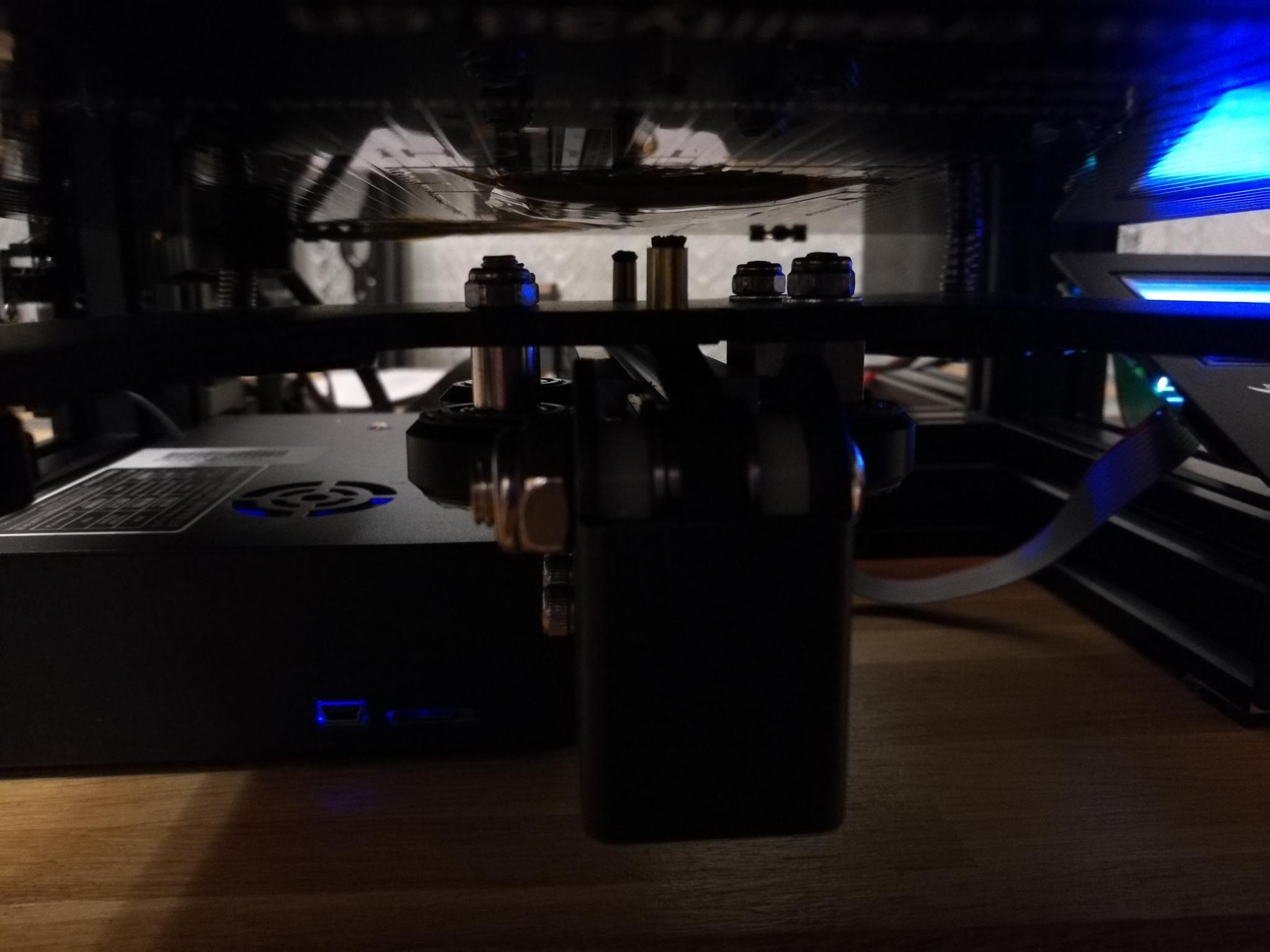

cmatec Posté(e) Février 7, 2019 Partager Posté(e) Février 7, 2019 @Zero Cool : il va falloir que tu reprennes totalement le réglage de ton plateau ! 1 - règle le jeu de glissement des "roues d'entraînement " du chariot Y. Pour cela tu as 2 excentriques (cf photo) Il faut desserrer légèrement les vis pour pouvoir les actionner (clé hallen +clé de 10). Une fois le bon réglage trouvé (ton plateau ne doit pas avoir de jeu tout en se déplaçant librement), tu resserres tout ça. 2 - Ce qui va te permettre de régler le "niveau de plateau", ce sont ces molettes: Ton endstop z doit être réglé à la bonne hauteur pour éviter que ta buse ne s'encastre dans le plateau. Tu règles la hauteur avec une feuille de papier entre la buse et le plateau au 4 coins de celui-ci, en serrant ou desserrant ces molettes. Et ça roule !!! Lien vers le commentaire Partager sur d’autres sites More sharing options...
Hervé-34 Posté(e) Février 7, 2019 Partager Posté(e) Février 7, 2019 Bonsoir à tous ! Bonsoir @Zero Cool ! une vue les rondelles mais peut-être que je me goure !! Lien vers le commentaire Partager sur d’autres sites More sharing options...
cmatec Posté(e) Février 7, 2019 Partager Posté(e) Février 7, 2019 @Hervé-34 (et @Zero Cool) : côté gauche , où il n'y a pas de rondelle ... pas touche ! Les excentriques sont côté "rondelles" et c'est la que se règle le "jeu" de l'axe Y Lien vers le commentaire Partager sur d’autres sites More sharing options...
Zero Cool Posté(e) Février 7, 2019 Auteur Partager Posté(e) Février 7, 2019 il y a 32 minutes, cmatec a dit : @Hervé-34 (et @Zero Cool) : côté gauche , où il n'y a pas de rondelle ... pas touche ! Les excentriques sont côté "rondelles" et c'est la que se règle le "jeu" de l'axe Y Normalement en les serrant/desserant je peux régler l'inclinaison du plateau? Je me demandais si la différence de hauteur entre la gauche et la droite (dépassement des vis) était normale ou si je devais le régler justement... Lien vers le commentaire Partager sur d’autres sites More sharing options...
Hervé-34 Posté(e) Février 7, 2019 Partager Posté(e) Février 7, 2019 Il y a 3 heures, cmatec a dit : @Hervé-34 (et @Zero Cool) : côté gauche , où il n'y a pas de rondelle ... pas touche ! Les excentriques sont côté "rondelles" et c'est la que se règle le "jeu" de l'axe Y Je vient de regarder sur la mienne !c'est exact !! J'en ai aussi à droite et pas à gauche toutes mes excuses !! Hervé Lien vers le commentaire Partager sur d’autres sites More sharing options...
