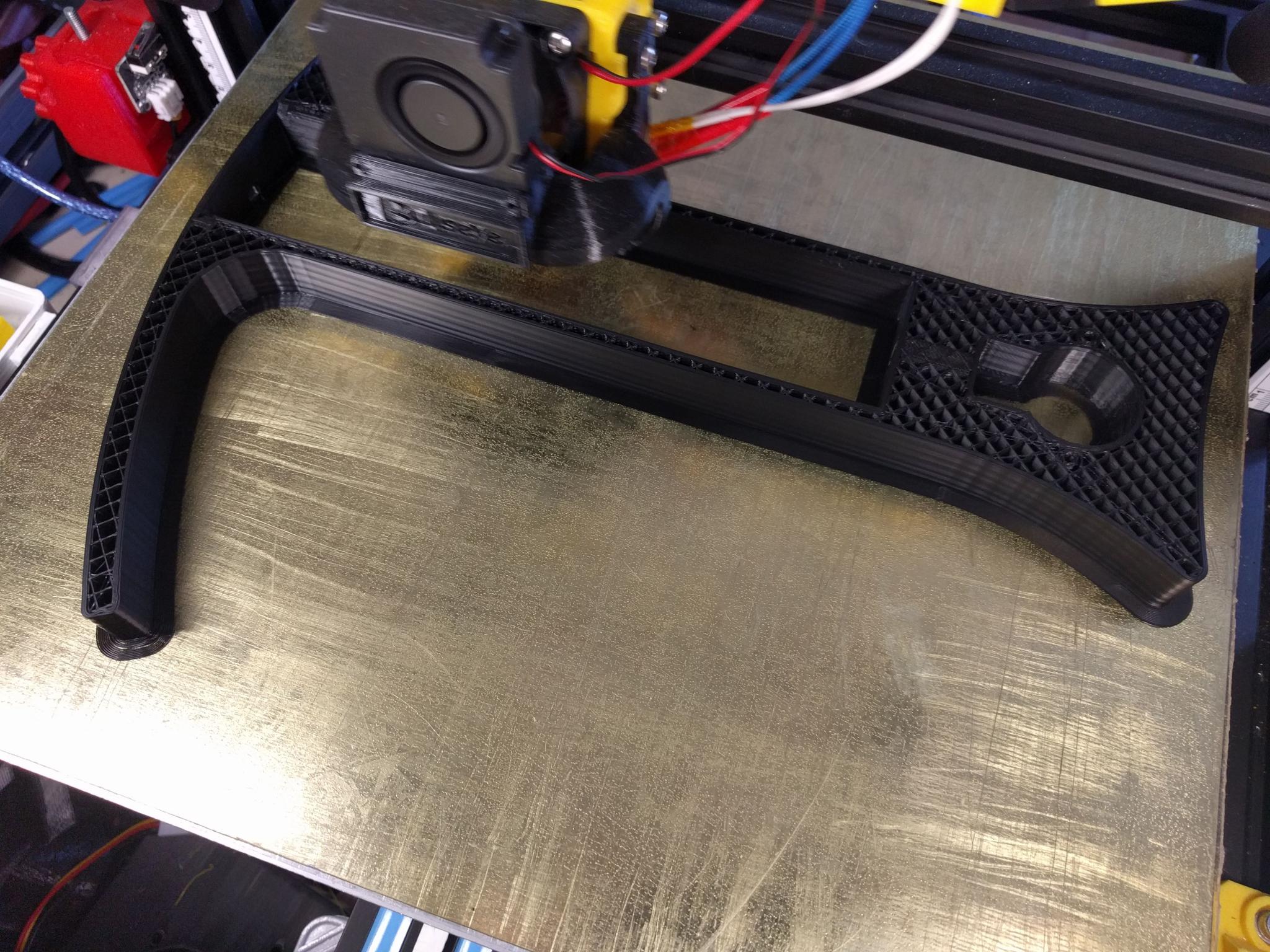

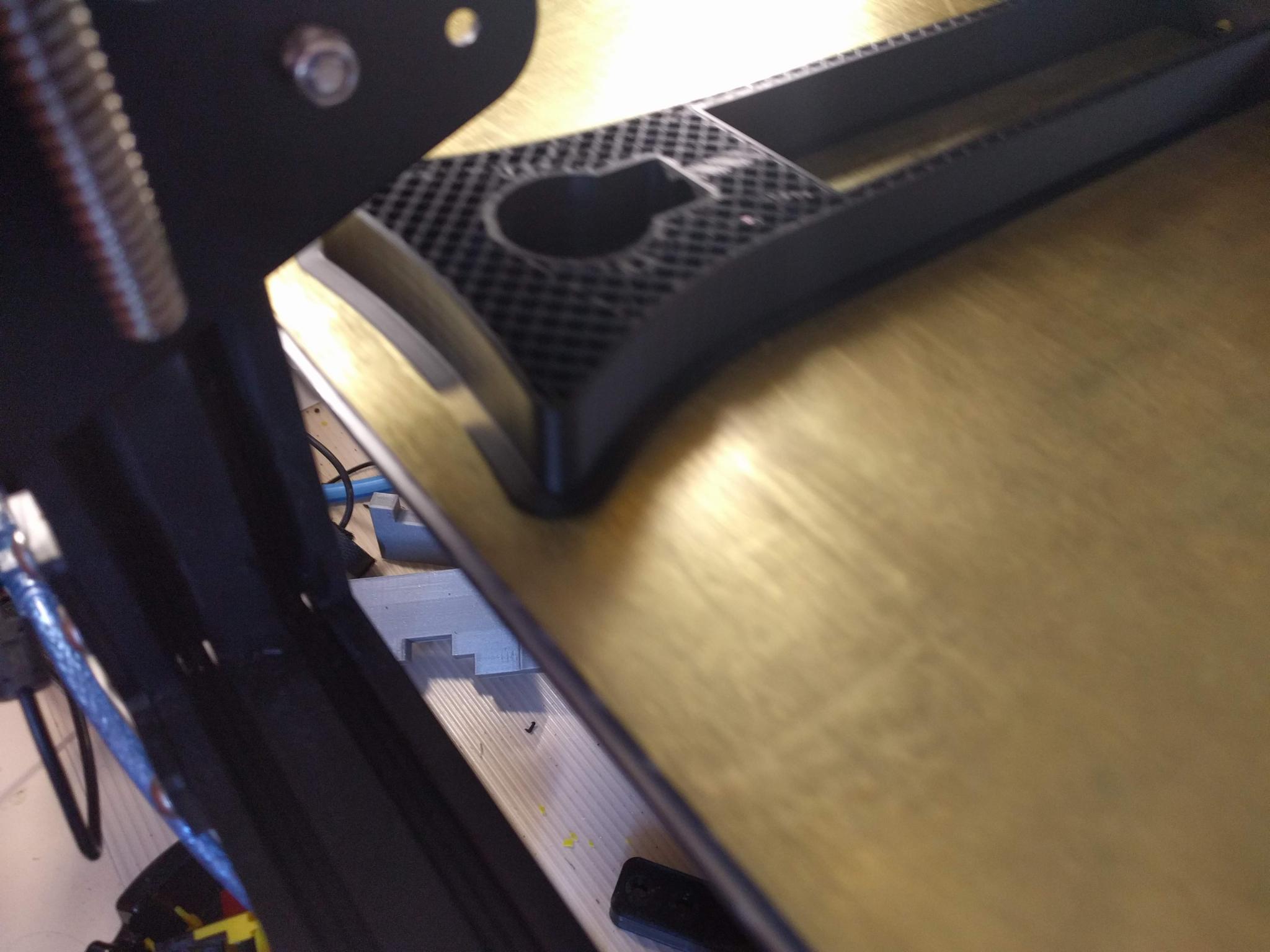

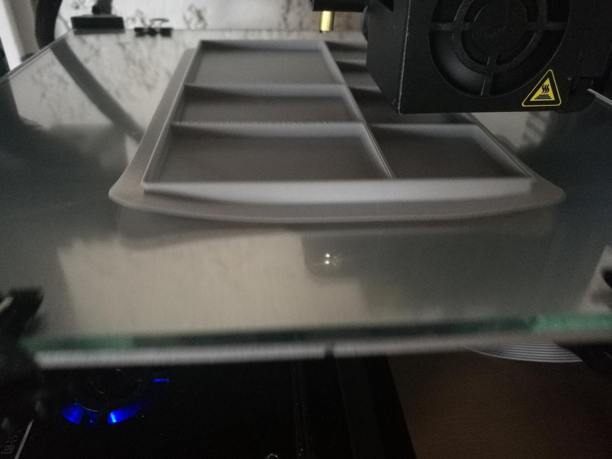

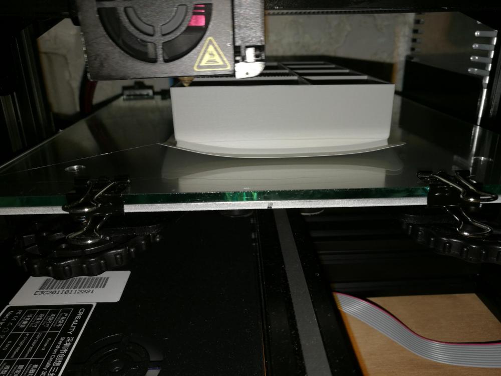

Zero Cool Posté(e) Février 23, 2019 Auteur Partager Posté(e) Février 23, 2019 (modifié) Je vous poste une photo de l'impression en cours, j'ai juste rajouté plus de laque parce que je me disais que j'en manquais sur le coin de la précédente impression... (désolé de la mauvaise qualité, mon téléphone chinois n'aime pas le mouvement il semblerait) Il semble que ce soit une erreur, elle commence déjà à se redresser massivement... J'ai peur pour la fin de la boite, sachant que ça doit rentrer dans une boite de jeu, j'espère que ça ne va pas tout me déséquilibrer... Pour savoir et pour pouvoir faire d'autre tests, vous me conseillez quoi comme marque de filament que je pourrais éventuellement acheter sur amazon pour la rapidité de livraison? (et parce que je ne peux pas spécialement me déplacer trop loin de chez moi) Modifié (le) Février 23, 2019 par Zero Cool Précision Lien vers le commentaire Partager sur d’autres sites More sharing options...
fran6p Posté(e) Février 23, 2019 Partager Posté(e) Février 23, 2019 @Zero Cool (fan du film "Hackers" ?) Sur une plaque de verre sans chauffage, j'ai bien peur que ça ne tienne pas . Il y a du mieux significatif après chauffage (déshumidification) de ta bobine (plus de cloques). La laque quand tu la dépose sur ta vitre, tu le fais à froid (procédure recommandée bien que je n'en utilise pas puisque mon plateau d'accroche est une feuille de PEI). As-tu essayé pour la première couche de partir sur une température de 65° pour le lit et +5° (par rapport à ta température d'extrusion) aussi pour la filament puis pour la seconde et les suivantes de descendre à 60° et retour à la température de consigne pour le filament sans oublier non plus de réduire la vitesse d'impression pour cette première couche (généralement la moitié de la vitesse "normale") ? Il y a 2 heures, Zero Cool a dit : vous me conseillez quoi comme marque de filament que je pourrais éventuellement acheter sur amazon Le filament "Amazonbasics" (quand il est en stock) a de bons retours, le Eryone aussi ainsi que le Sunlu. 1 Lien vers le commentaire Partager sur d’autres sites More sharing options...
Zero Cool Posté(e) Février 23, 2019 Auteur Partager Posté(e) Février 23, 2019 Il y a 2 heures, fran6p a dit : @Zero Cool (fan du film "Hackers" ?) Oui Il y a 2 heures, fran6p a dit : Sur une plaque de verre sans chauffage, j'ai bien peur que ça ne tienne pas . Donc je n'ai pas compris la recommandation de @cmatec du coup Il y a 2 heures, fran6p a dit : Il y a du mieux significatif après chauffage (déshumidification) de ta bobine (plus de cloques). Ouep, ça à super bien marché, plus de soucis du tout sur mes impressions! Il y a 2 heures, fran6p a dit : La laque quand tu la dépose sur ta vitre, tu le fais à froid (procédure recommandée bien que je n'en utilise pas puisque mon plateau d'accroche est une feuille de PEI). Je l'ai faite pour l'impression en cours, à froid et c'est la catastrophe totale cette impression, je mettrait une photo en fin de ce post. J'ai juste modifié la rétractation du filament pour éviter les bavures potentielles, mais je ne sais pas si c'était une bonne idée. J'ai diminué la vitesse de refroidissement sur les 10 premières couches sur la précédente et ça à bien tenu, mais pas sur cette nouvelle boite (qui est de la même taille que la précédente) Il y a 2 heures, fran6p a dit : As-tu essayé pour la première couche de partir sur une température de 65° pour le lit et +5° (par rapport à ta température d'extrusion) aussi pour la filament puis pour la seconde et les suivantes de descendre à 60° et retour à la température de consigne pour le filament sans oublier non plus de réduire la vitesse d'impression pour cette première couche (généralement la moitié de la vitesse "normale") ? Non je n'ai pas encore l'habitude ni les réflèxes de modifier les paramètres couche par couche, je vais m'y mettre je pense, mais j'avoue ne pas savoir comment faire à tous les coups. Il y a 2 heures, fran6p a dit : Le filament "Amazonbasics" (quand il est en stock) a de bons retours, le Eryone aussi ainsi que le Sunlu. Le amazonbasics c'est celui qui est sur mon imprimante en ce moment et celui qui imprime tout depuis le début, je tenterais une bobine des autres marque aussi alors! Mais du coup je me demandais si cette hotend couplée à ce dispositif de nivelage ne pourraient pas me faire du bien pour éviter les prises de tête si jamais mon lit n'est pas droit. Parce que ça commence un peu à me souler d'avoir une impression sur 2 qui soit a peu près correcte et l'autre totalement foireuse, alors que je ne change rien de fondamental. La photo en question Lien vers le commentaire Partager sur d’autres sites More sharing options...

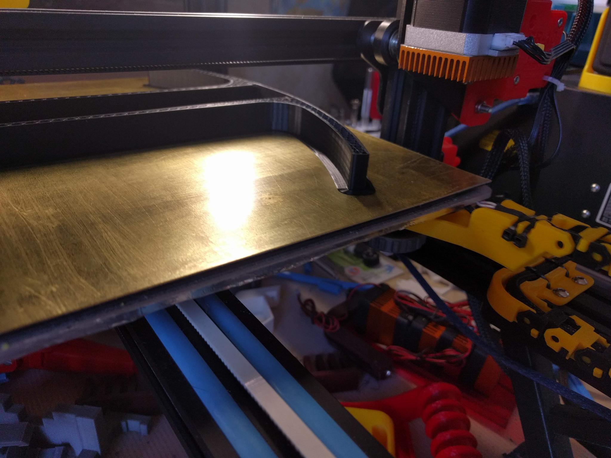

fran6p Posté(e) Février 26, 2019 Partager Posté(e) Février 26, 2019 Le 24/02/2019 at 20:09, Zero Cool a dit : Du coup la laque 3DLAC sera-t-elle vraiment utile? Tu peux demander l'avis de @rmlc460 qui en utilise et en semble très satisfait . Pour te faire "baver" un peu. Avec ma feuille de PEI (sans rien d'autre ajouté) collée sur ma fine tôle d'acier, elle même maintenue sur le lit chauffant aluminium via une base magnétique, j'ai lancé une impression de plus de 24h (~ 30h selon Octoprint) d'une pièce (pas rectangulaire) qui occupe une grande partie de la surface de mon plateau (300x300). Cela fait déjà plus de huit heures qu'elle est commencée et toujours pas de gauchissement (bordure de 4,8mm; au delà, la pièce ne tenait plus sur le plateau ). Quelques photos de l'impression en cours : Lien vers le commentaire Partager sur d’autres sites More sharing options...

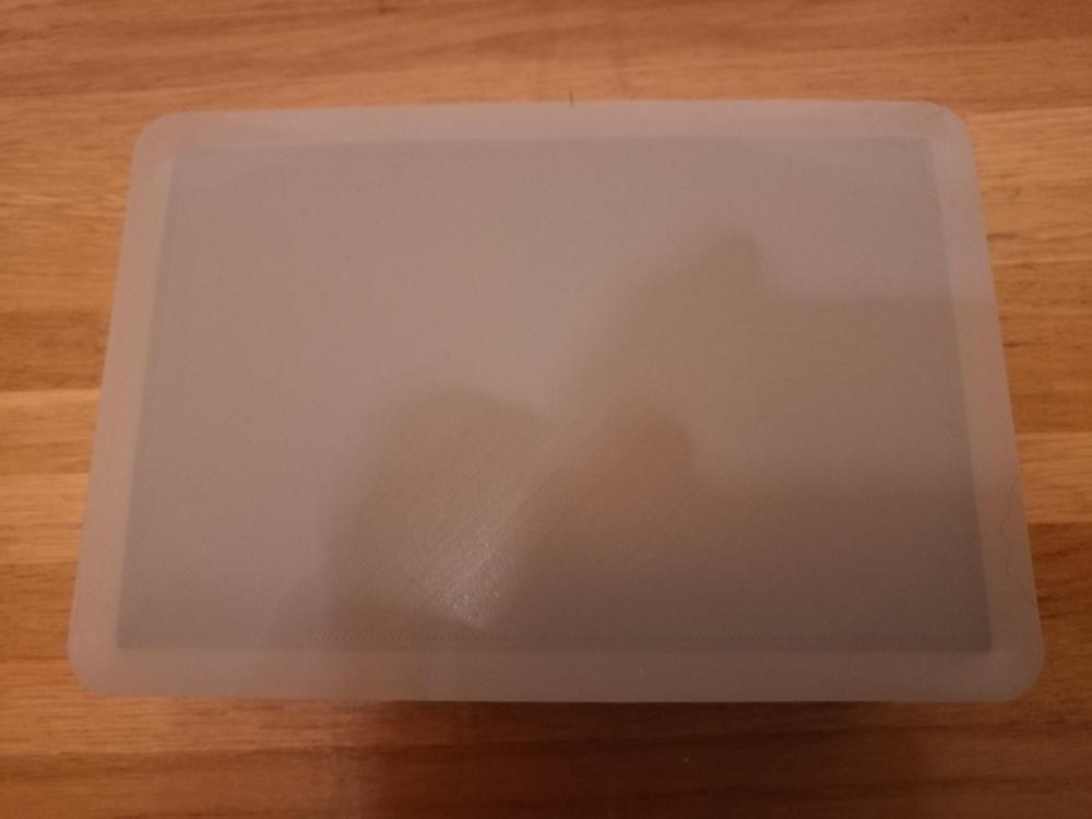

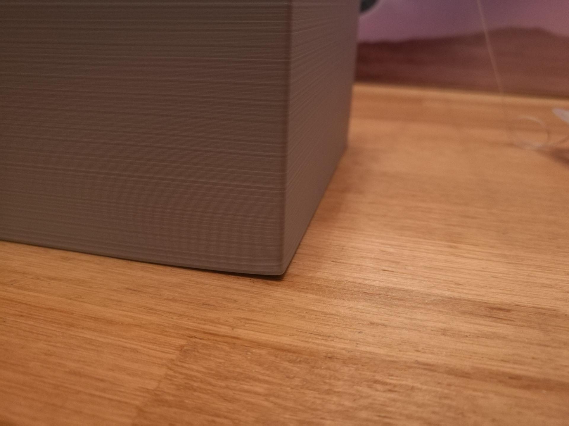

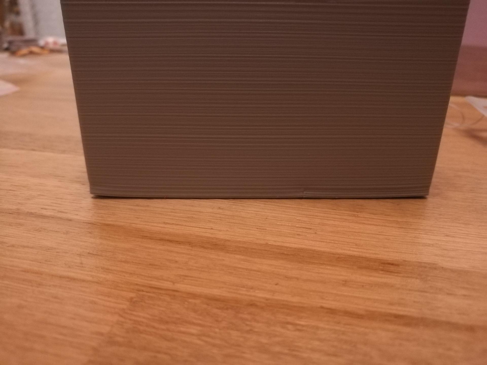

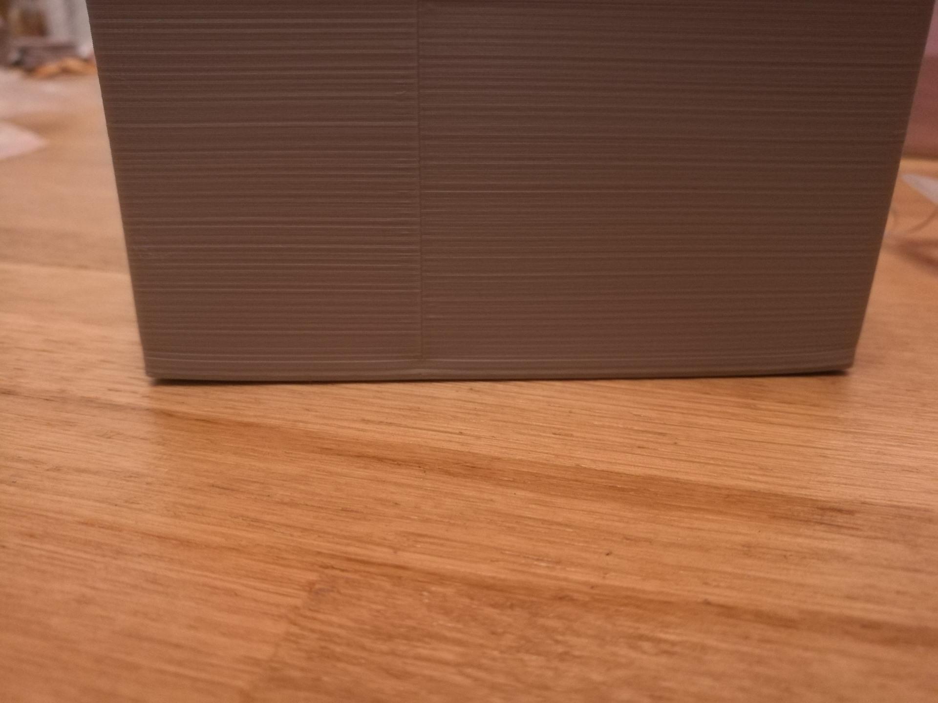

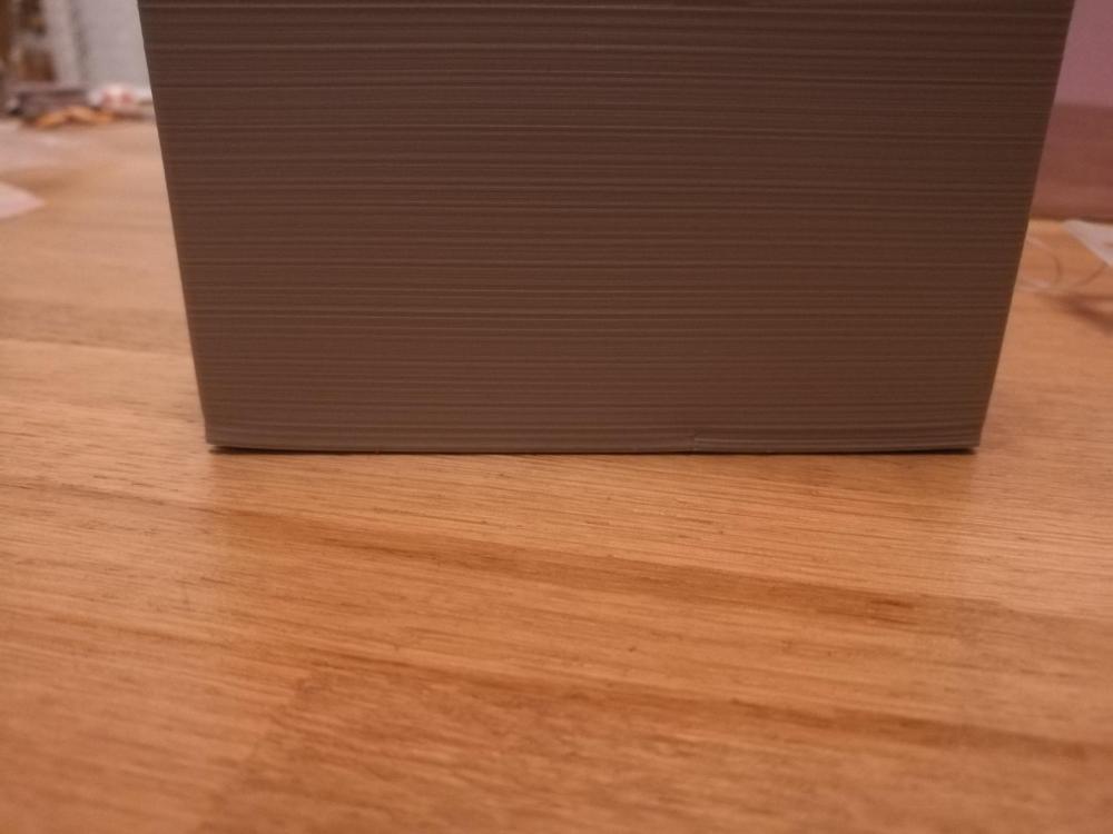

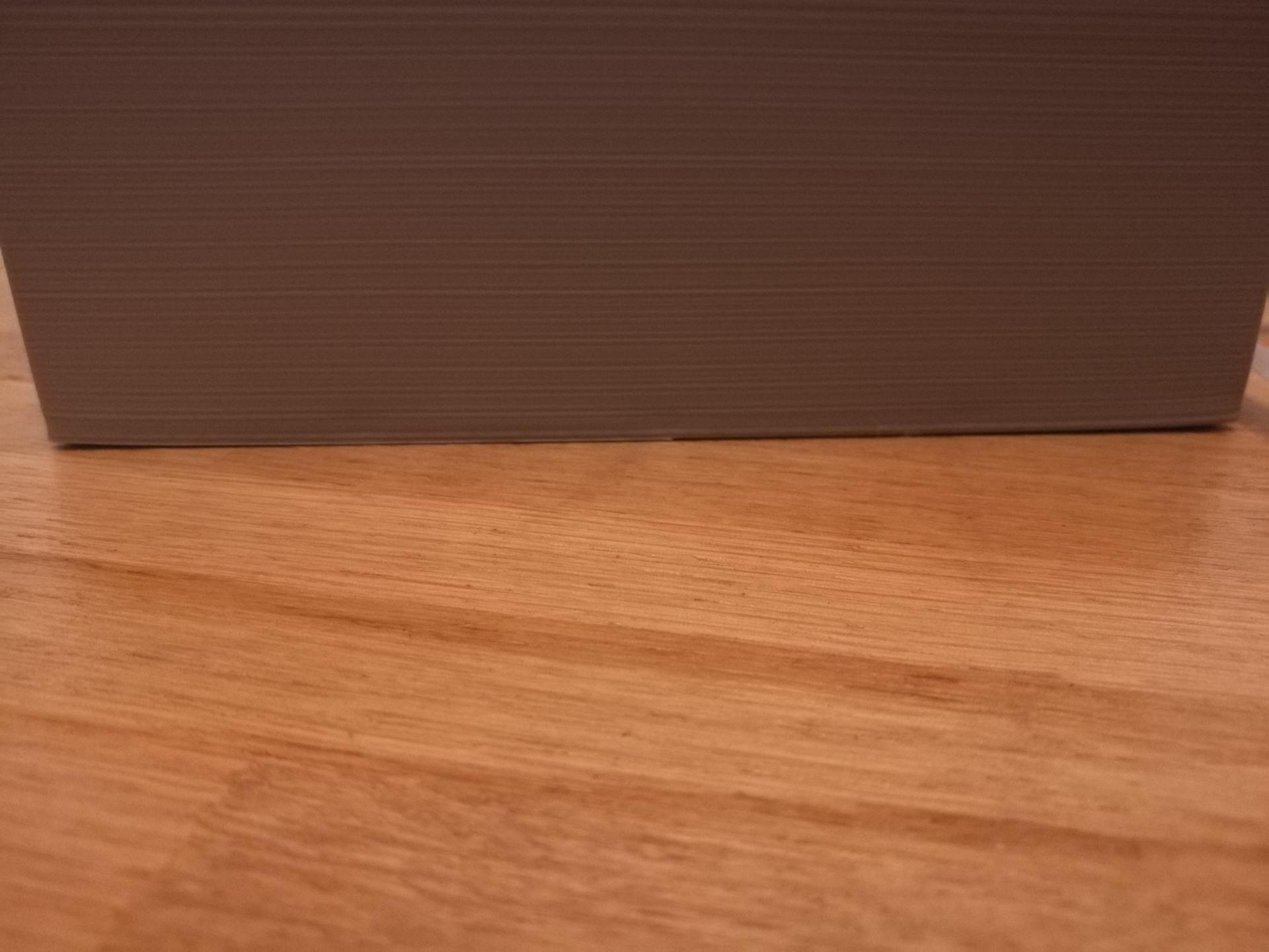

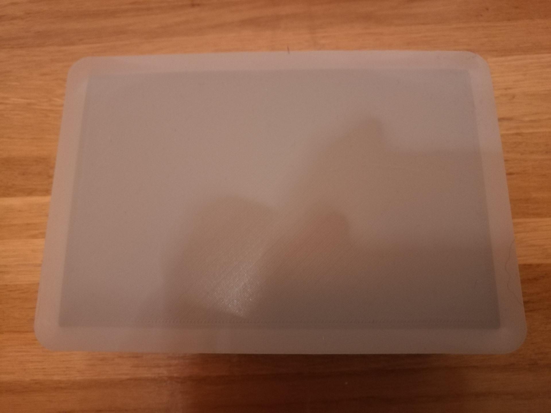

Zero Cool Posté(e) Février 28, 2019 Auteur Partager Posté(e) Février 28, 2019 Hello! Bon je n'ai pas encore mis les photos mais ce n'est pas vraiment nécessaire, l'imprimante m'a bien sorti un modèle sans fond ni plateau... Du coup je m'interroge... Par contre j'ai eu un léger rétrécissement et la bordure s'est légèrement écartée mais pas de warping sur ce modèle, du coup je me demande si ça ne se produit pas que lorsque j'ai un fond complet... Mais si tel est le cas quelle peut être la cause de la déformation de mes boites avec un fond? Lien vers le commentaire Partager sur d’autres sites More sharing options...

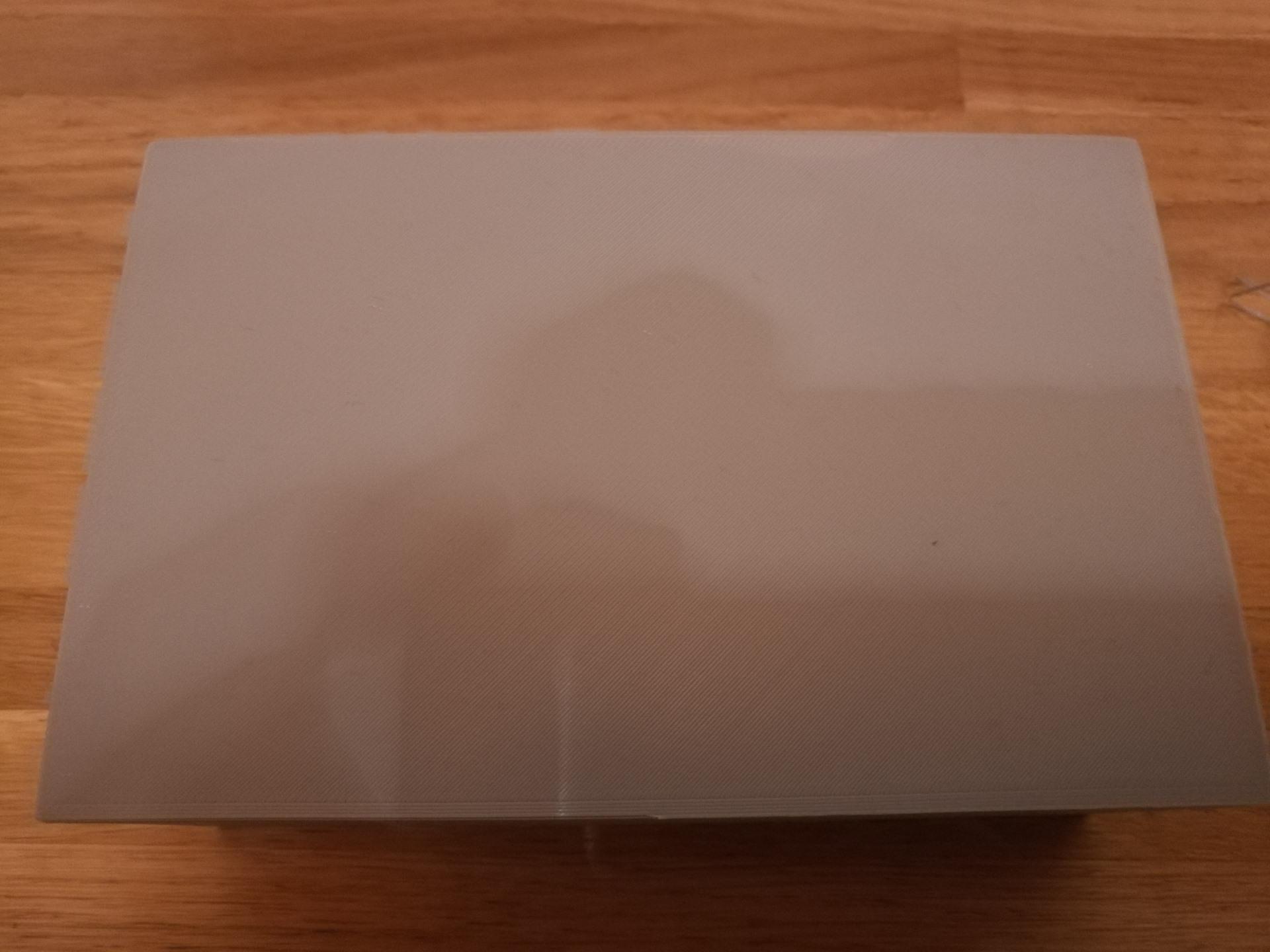

Zero Cool Posté(e) Mars 19, 2019 Auteur Partager Posté(e) Mars 19, 2019 Bonjour à tous! J'ai mis du temps à revenir, mais je reviens pour vous remercier de votre aide et de vos conseils! J'ai réussi à imprimer de très grandes boites (de la taille de mon plateau, sans aucun warping! J'ai réglé mes excentriques, j'ai remis mon plateau bien droit et du coup il ne bouge quasiment jamais! Ce qui est vraiment top ça m'évite de perdre trop de temps en réglages (même si je vérifie toujours que le tout soit bien aligné, on ne sais jamais) Et ce qui à changé aussi c'est que j'ai imprimé avec un autre filament (du vert de la même marque, je vais réessayer avec le gris bientôt) et j'ai utilisé de la colle au lieu de la laque, ça a été quasiment miraculeux!!! Plus de warping, plus de décollement du PLA sur les premières couches, je peux lancer mes impressions sans passer 30 minutes devant à vérifier que la première couche est bien accrochée... J'ai aussi modifié mes réglages avec une bordure de 4mm et 10 lignes pour mes grosses pièces, mais ça à l'air de très bien fonctionner aussi avec les petites. J'ai remis mon plateau à 65° pour la première couche et la buse à 205° puis 60° et 200° pour le reste et le refroidissement du PLA à partir de la 5ème couche. C'est parfait pour le moment, je n'ai plus aucun problèmes! Je mettrait des photos de ce que j'ai pu faire après les réglages si vous voulez! En attendant encore merci pour votre aide et vos conseils! Maintenant je sais que je peux tirer profit de mon imprimante! Je reviendrais vous poser des questions quand j'en aurais besoin si vous voulez bien m'aider à nouveau! 1 Lien vers le commentaire Partager sur d’autres sites More sharing options...
