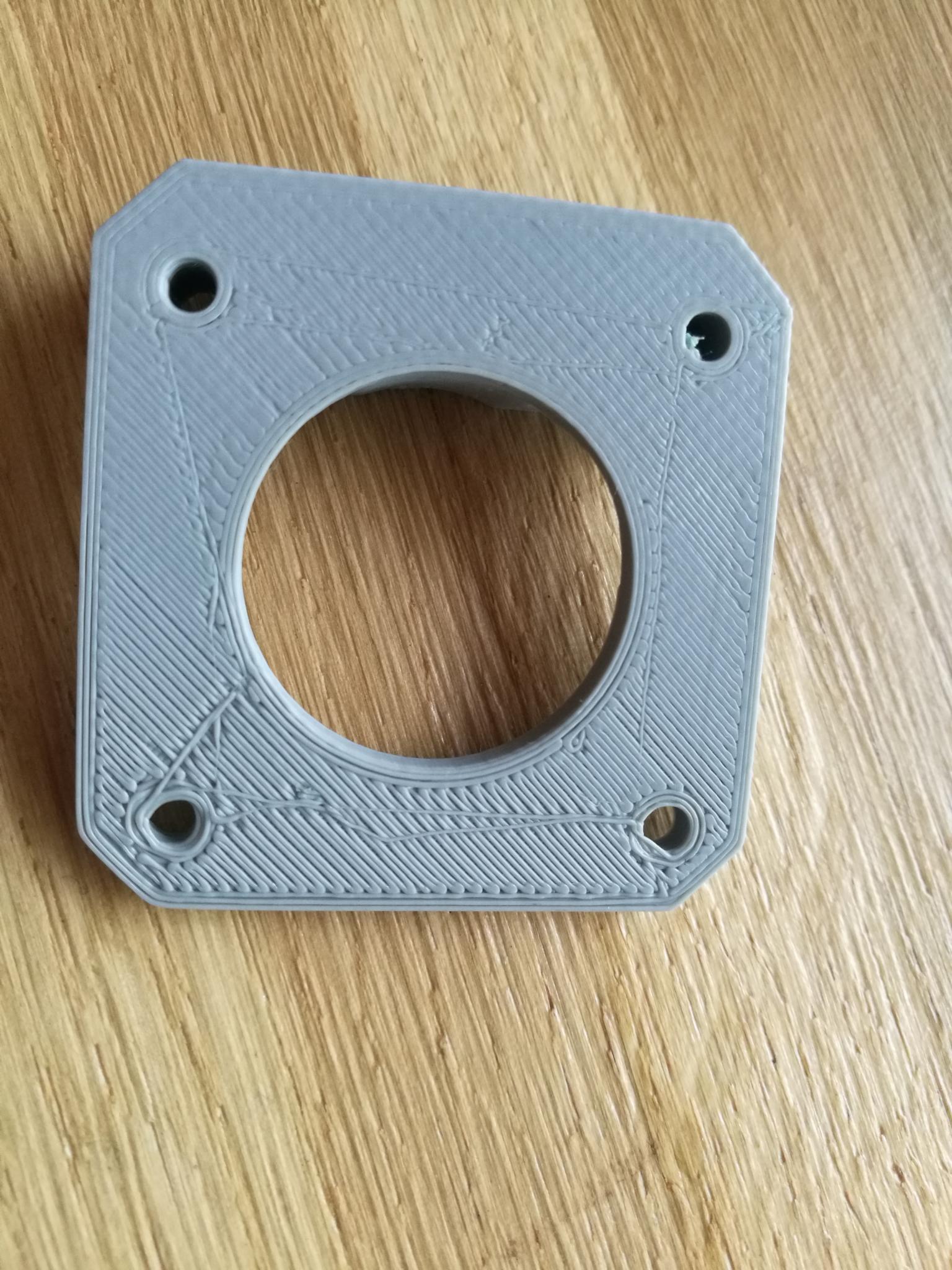

Zero Cool Posté(e) Février 5, 2019 Auteur Partager Posté(e) Février 5, 2019 J'ai reçu ma vitre de chez creality, et donc ils se payent pas mal notre tête quand même, il y a un gros logo creality dessus et un revêtement anti adhésif... Ils pourraient quand même mettre ça d'origine dans leurs imprimantes au lieu d'avoir un lit tordu a 100%... Enfin bref, je vais pouvoir la monter, j'ai aussi les équerres pour essayer de tout remettre d'aplomb, je m'occupe de ça dès que possible et je vous tiendrais au courant ou vous poserais mes nouvelles questions! Lien vers le commentaire Partager sur d’autres sites More sharing options...

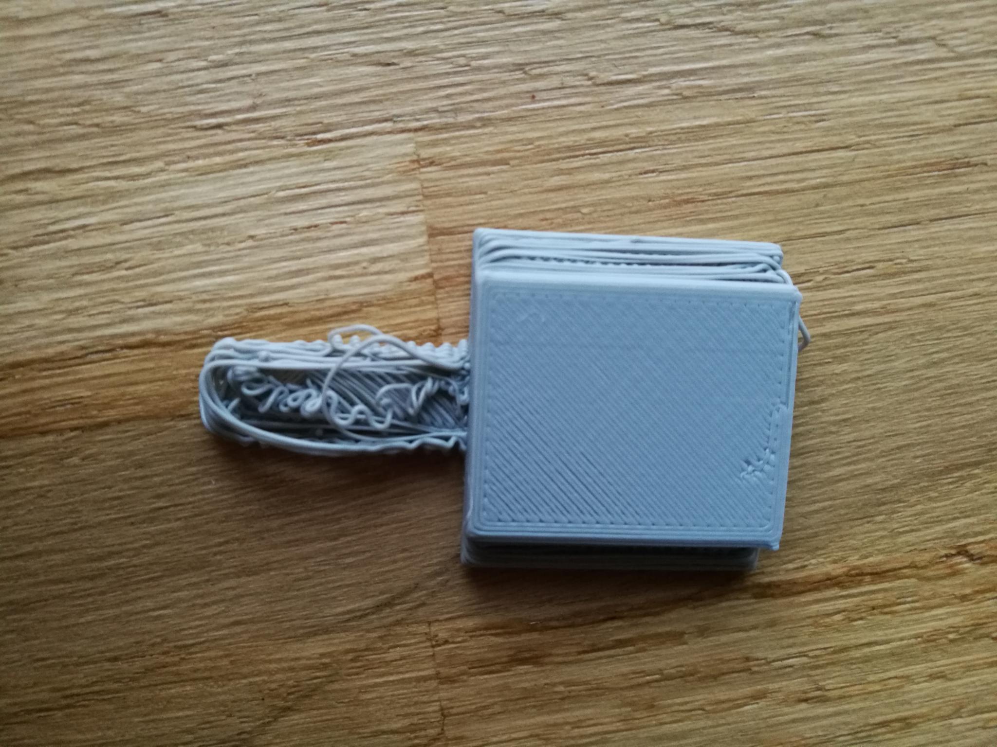

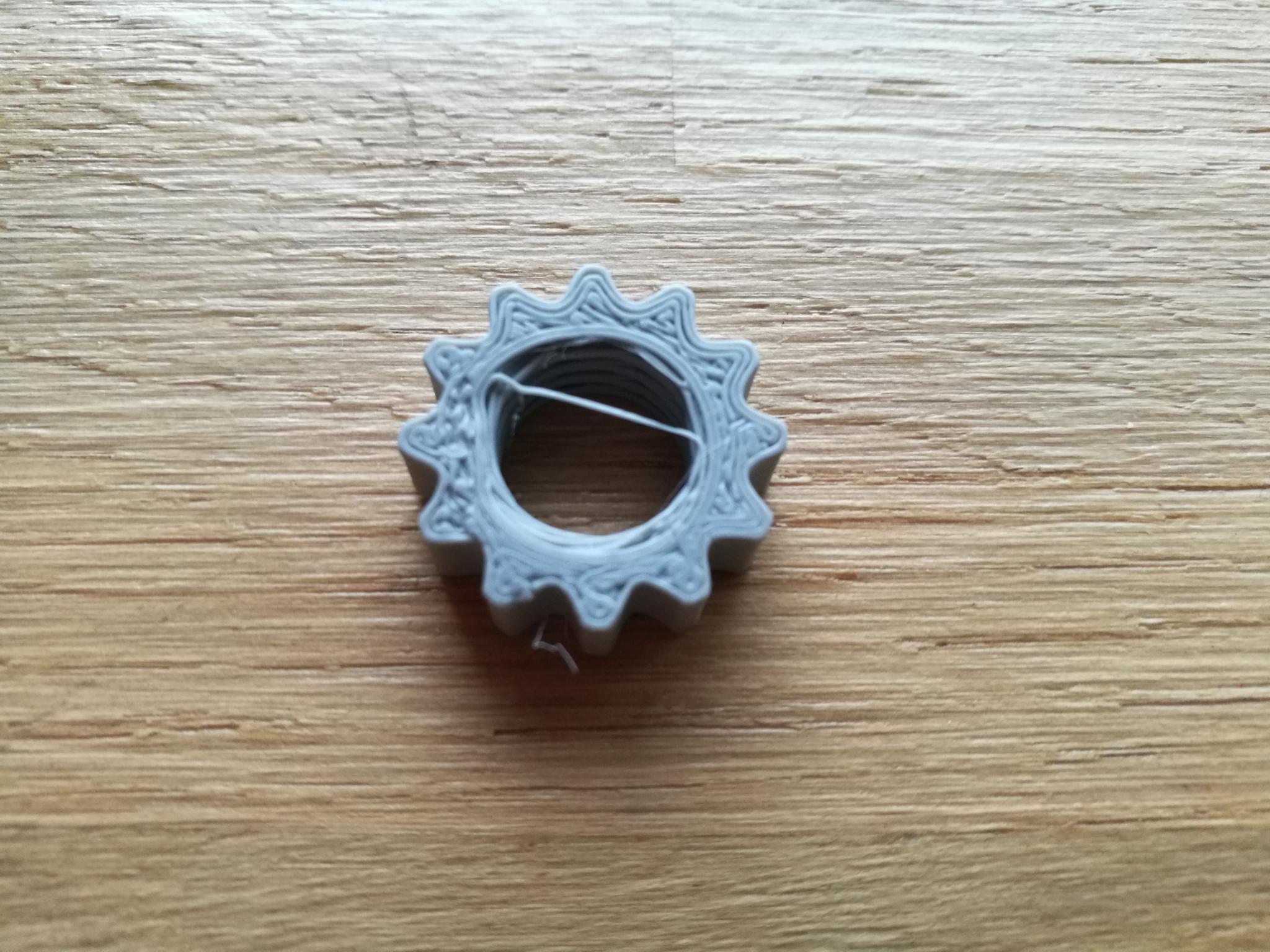

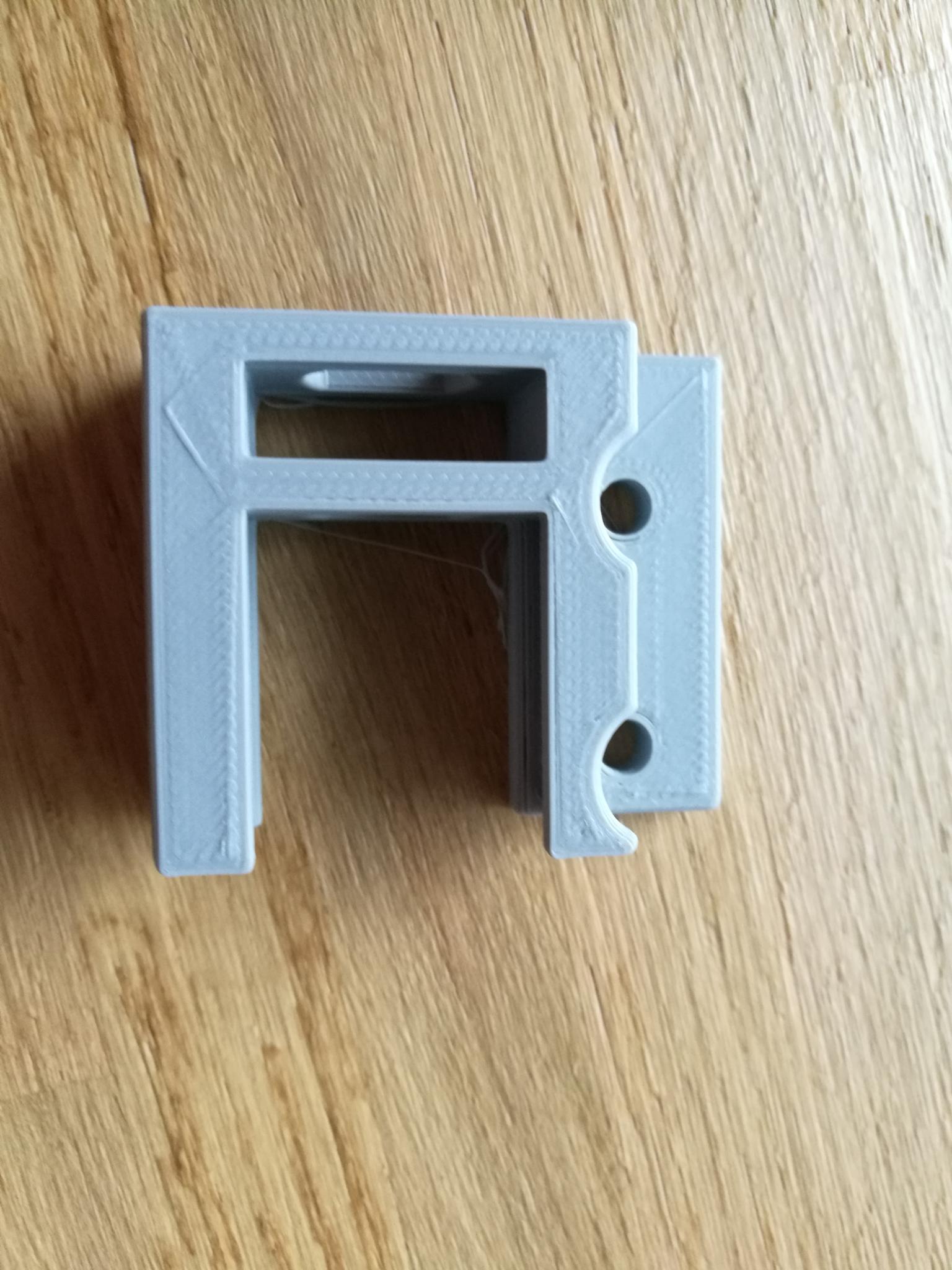

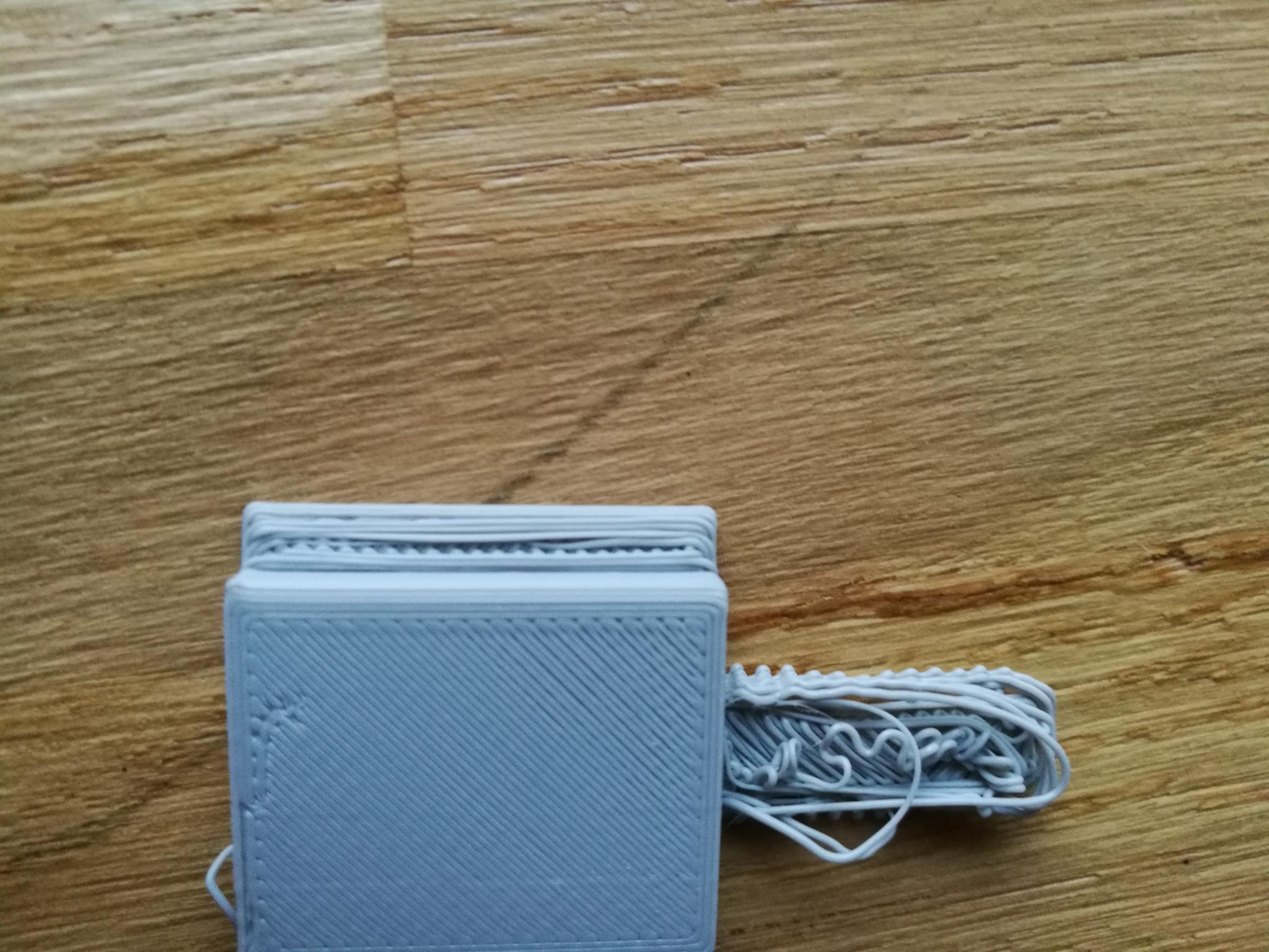

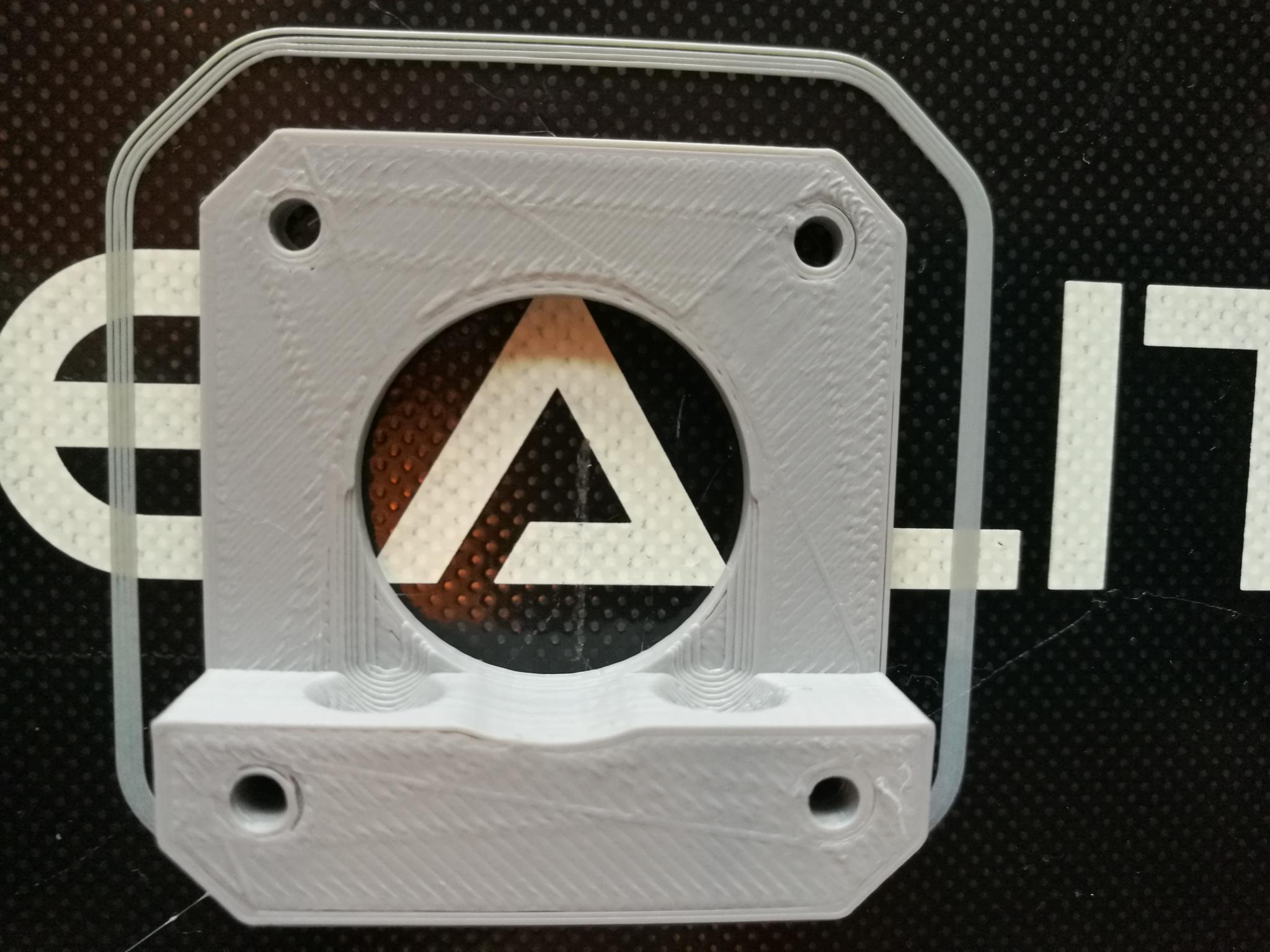

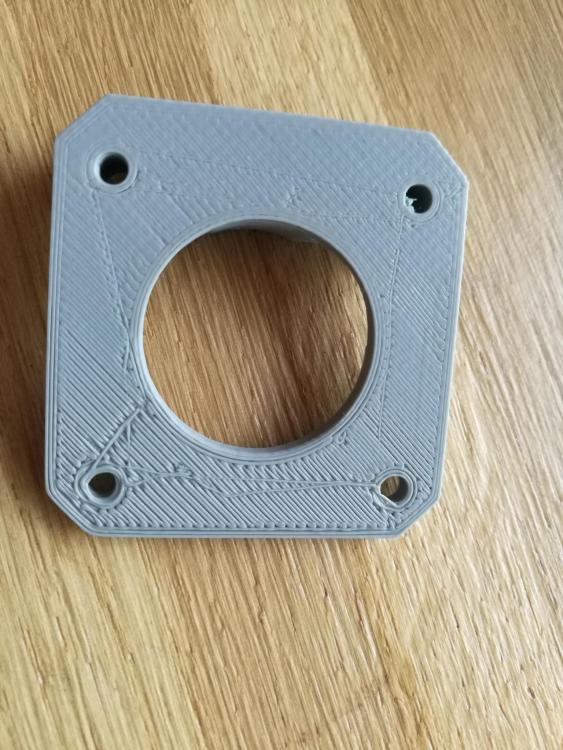

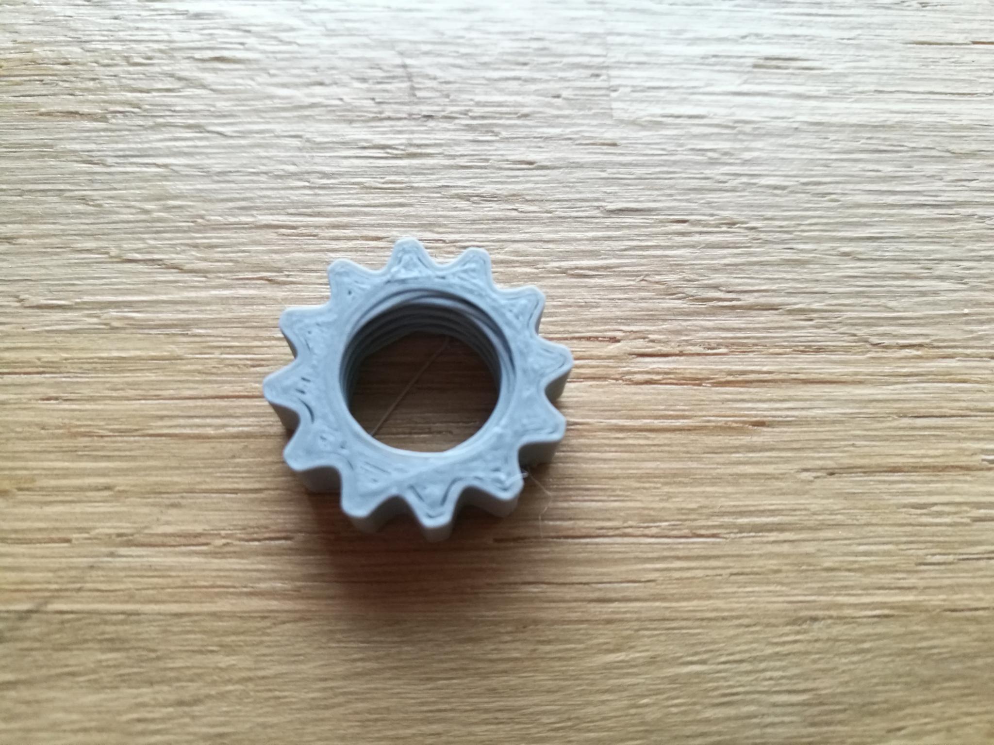

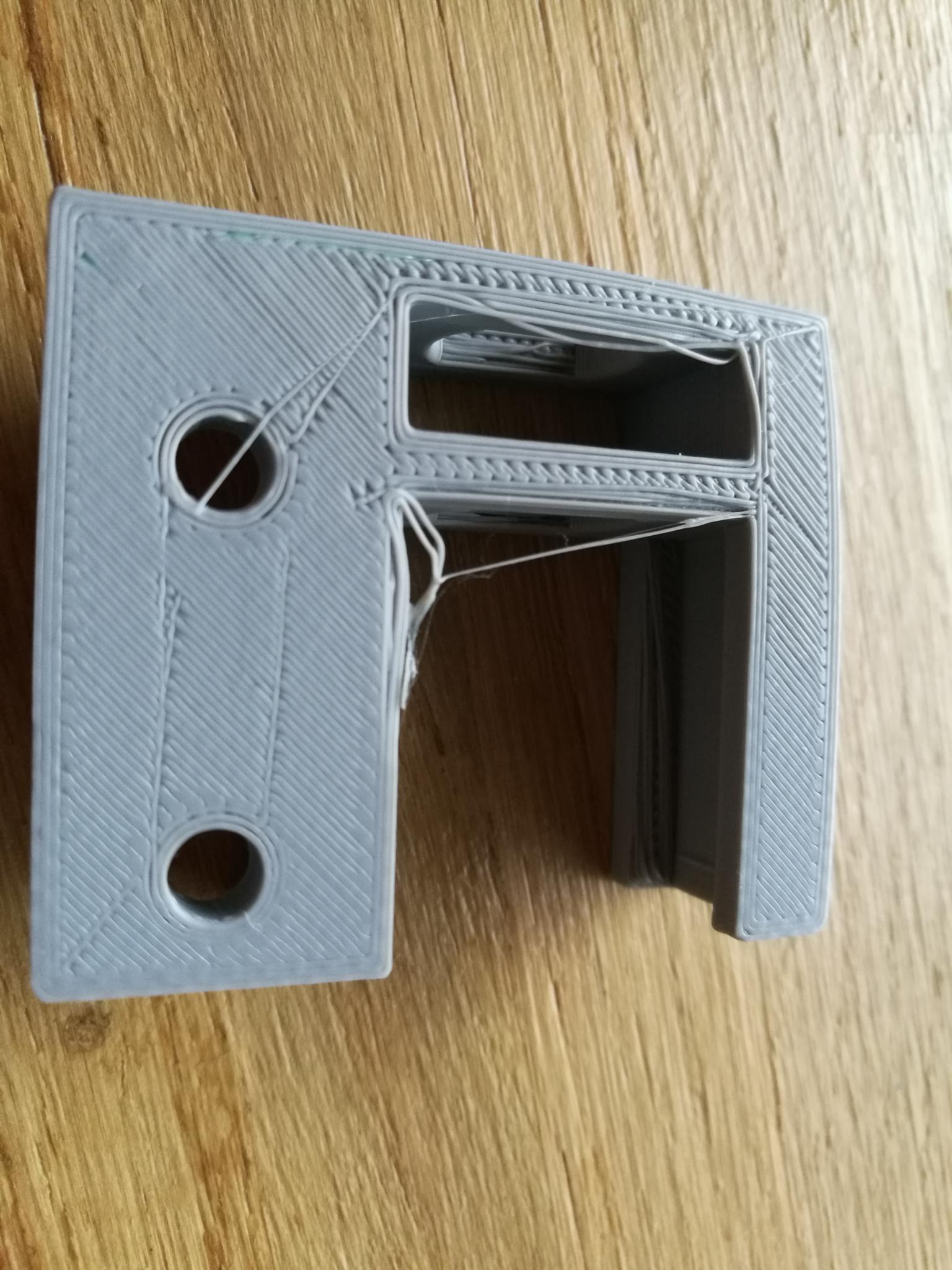

Zero Cool Posté(e) Février 6, 2019 Auteur Partager Posté(e) Février 6, 2019 J'ai réussi à paramétrer l'imprimante pour qu'elle puisse au moins imprimer sur le milieu, mais malgré la vitre j'ai encore des écarts de dingue et l'impression que mon plateau est bombé... Je vous met les photos des impressions que j'ai faites, j'ai tenté de faire la première partie du moteur pour l'axe de @cmatec et aussi le "stop" de @Bosco2509 Pour le support d'axe pas de soucis majeur, par contre pour la 3ème pièce du stop ce n'est plus la même histoire... Avez vous des conseils à me fournir à nouveau puisque là j'ai vraiment l'impression d'avoir un énorme soucis sur cette machine... Est-ce que le fait de monter la cale pour l'axe suffira a imprimer correctement les pièces du stop ou j'ai encore un autre gros soucis? Merci les gars! La suite des photos dans un autre message, d'ailleurs sur l'une des pièces du stop on peut voir qu'elle est arrondie, c'est logique ou c'est du coup inutilisable? Lien vers le commentaire Partager sur d’autres sites More sharing options...
Zero Cool Posté(e) Février 6, 2019 Auteur Partager Posté(e) Février 6, 2019 La suite des photos, et un prochain message à venir (foutue restriction de 9Mo seulement....) Lien vers le commentaire Partager sur d’autres sites More sharing options...
Zero Cool Posté(e) Février 6, 2019 Auteur Partager Posté(e) Février 6, 2019 La suite et la fin dans un prochain message (je HAIS vraiment cette limite de taille, on est plus en 2006 avec des photos qui pèsent 1Mo grand maximum....) Lien vers le commentaire Partager sur d’autres sites More sharing options...

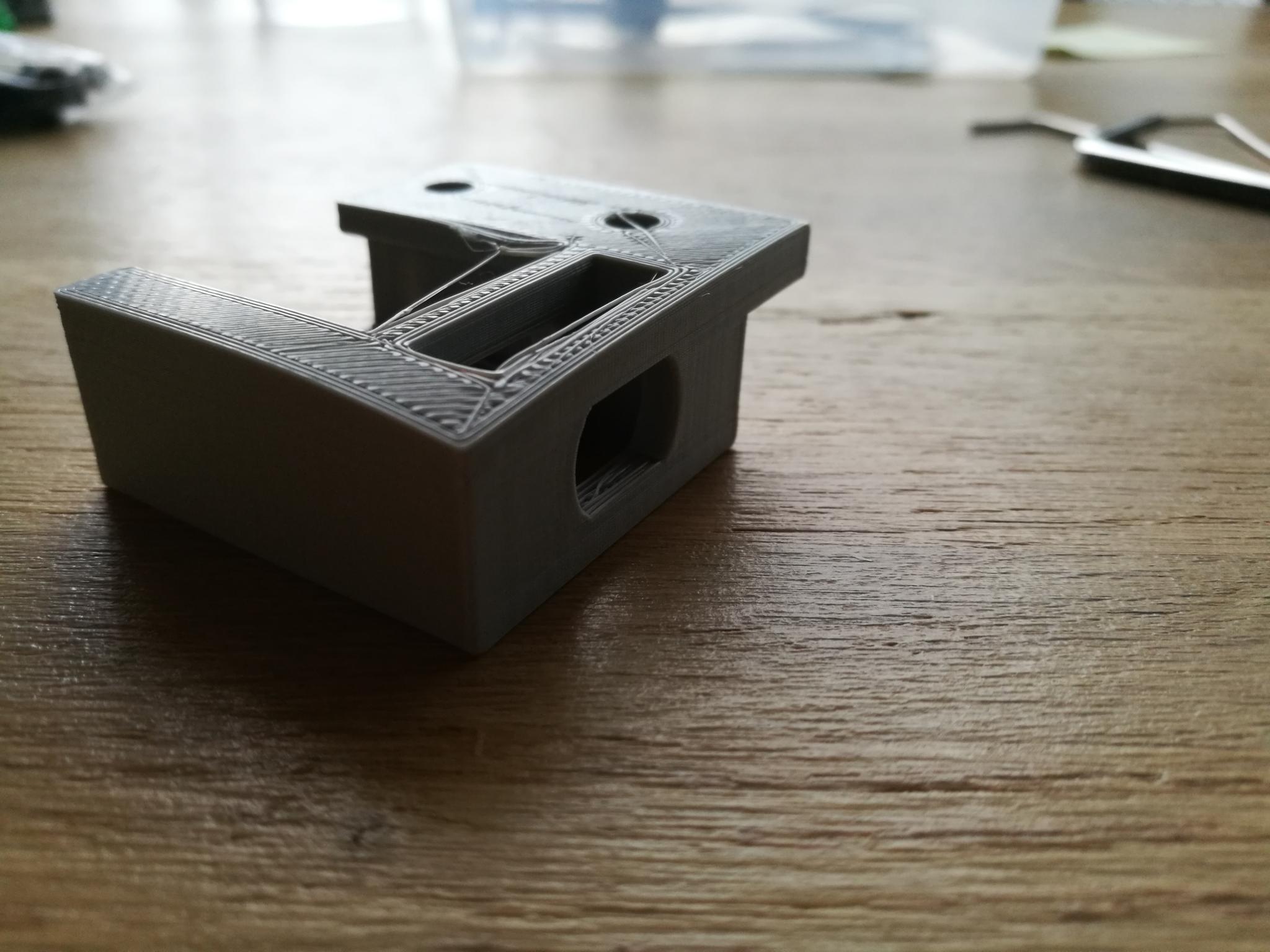

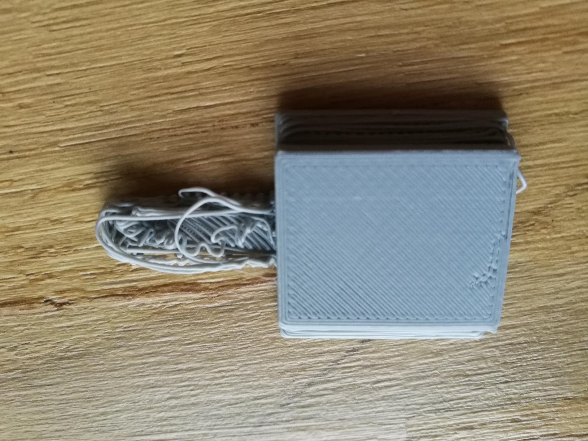

Zero Cool Posté(e) Février 6, 2019 Auteur Partager Posté(e) Février 6, 2019 La fin! (pas trop tôt!) Lien vers le commentaire Partager sur d’autres sites More sharing options...

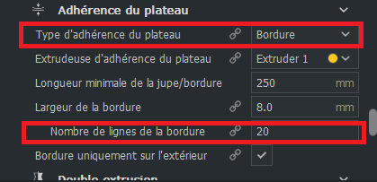

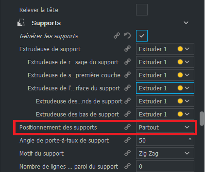

Bosco2509 Posté(e) Février 6, 2019 Partager Posté(e) Février 6, 2019 il y a 55 minutes, Zero Cool a dit : La fin! (pas trop tôt!) Ici... tu n'as pas mis de support... donc ces fils... c'est le résultat d'une impression sans support. Sur cette pièce, des supports avec la spécificité "En contact avec le plateau" empêche ces fils disgracieux. Et... je ne veut pas être méchant : Je l'ai indiqué dans la description des objets ! Il faut prendre 2 minutes et lire les conseils d'impression. Et quand on débute... une petite bordure de 12 lignes autour permettra au support de bien collé au plateau. il y a une heure, Zero Cool a dit : J'ai réussi à paramétrer l'imprimante pour qu'elle puisse au moins imprimer sur le milieu, mais malgré la vitre j'ai encore des écarts de dingue et l'impression que mon plateau est bombé... Je vous met les photos des impressions que j'ai faites, j'ai tenté de faire la première partie du moteur pour l'axe de @cmatec et aussi le "stop" de @Bosco2509 Pour le support d'axe pas de soucis majeur, par contre pour la 3ème pièce du stop ce n'est plus la même histoire... Avez vous des conseils à me fournir à nouveau puisque là j'ai vraiment l'impression d'avoir un énorme soucis sur cette machine... Est-ce que le fait de monter la cale pour l'axe suffira a imprimer correctement les pièces du stop ou j'ai encore un autre gros soucis? Merci les gars! La suite des photos dans un autre message, d'ailleurs sur l'une des pièces du stop on peut voir qu'elle est arrondie, c'est logique ou c'est du coup inutilisable? Et ici... étant donné ton plateau un peu bondé (c'est quasiment la normalité, d'où l'importance d'imprimer sur un plateau en verre), il te manque : Bordure et Support (partout sur cette pièce). Je recommande... mais il me semble l'avoir conseillé dans la description. 1 Lien vers le commentaire Partager sur d’autres sites More sharing options...
Zero Cool Posté(e) Février 6, 2019 Auteur Partager Posté(e) Février 6, 2019 (modifié) il y a 32 minutes, Bosco2509 a dit : Ici... tu n'as pas mis de support... donc ces fils... c'est le résultat d'une impression sans support. Sur cette pièce, des supports avec la spécificité "En contact avec le plateau" empêche ces fils disgracieux. Et... je ne veut pas être méchant : Je l'ai indiqué dans la description des objets ! Il faut prendre 2 minutes et lire les conseils d'impression. Et quand on débute... une petite bordure de 12 lignes autour permettra au support de bien collé au plateau. Et ici... étant donné ton plateau un peu bondé (c'est quasiment la normalité, d'où l'importance d'imprimer sur un plateau en verre), il te manque : Bordure et Support (partout sur cette pièce). Je recommande... mais il me semble l'avoir conseillé dans la description. J'avoue que je n'ai pas spécialement fait attention à la description, my bad! Je fais ces modifications dans cura? Par contre j'imprime sur un plateau en verre, celui que creality m'a envoyé! Et du coup c'est normal pour les autres impressions? Rien de spécial ou de choquant? Par contre si je ne suis pas à côté de l'imprimante pour lancer une impression, le fil de départ (qui longe le côté gauche de l'imprimante) se colle à la buse et du coup me fait des paquets de fils collés et me flingue l'accroche de base, donc rate totalement l'impression...une idée d'ou ça peut venir? Modifié (le) Février 6, 2019 par Zero Cool Lien vers le commentaire Partager sur d’autres sites More sharing options...
Bosco2509 Posté(e) Février 6, 2019 Partager Posté(e) Février 6, 2019 (modifié) il y a 43 minutes, Zero Cool a dit : J'avoue que je n'ai pas spécialement fait attention à la description, my bad! Je fais ces modifications dans cura? Pas de soucis... je commence a avoir l'habitude... Oui... dans Cura tu fait les modifications ici : il y a 43 minutes, Zero Cool a dit : Par contre j'imprime sur un plateau en verre, celui que creality m'a envoyé! Et du coup c'est normal pour les autres impressions? Rien de spécial ou de choquant? Pour les autres impressions... je vois rien de bien inquiétant... peut être le plateau légèrement trop bas sur le coin supérieur gauche (peut être que d' 1/2 tour de molette). Les plateaux en verre "chinois"... sont pas connu pour leur planéîté c'est tout le contraire (les normes de fabrication sont pas les mêmes que chez nous). Je recommande d'aller dans n'importe quel magasin de bricolage et d'aller faire couper du verre de 3 ou 4mm à la bonne dimension (4€ max à la découpe généralement). Attention... il me semble avoir vu dans tes post précédents un "Buildtak"... il risque de se déchirer si tu tente de le décoller pour le réutiliser. Sans oublier le risque de le déformer et/ou qu'il ne colle plus (sauf si il n'est pas coller). Imprimer sur du verre c'est possible... mais il faut un certain moment d'adaptation... et l'utilisation d'une colle ou d'une laque (Eco+ de chez Edouard va super bien une fois le coup pris) reste nécessaire. C'est tout ce que je peut dire... Modifié (le) Février 6, 2019 par Bosco2509 1 Lien vers le commentaire Partager sur d’autres sites More sharing options...
cmatec Posté(e) Février 6, 2019 Partager Posté(e) Février 6, 2019 @Zero Cool : Ta première couche ne semble pas assez "écrasée" ... et le "niveau du plateau "incorrect". Une simple vérification : tes vis de maintien de la tête sont elles bien serrées ? Pour le niveau du bed : serre tes ressorts à moitié via les molettes ; ajuste ton endstop Z, buse en contact. Le réglage du niveau se fait au 4 coins du plateau avec une feuille de papier. Lien vers le commentaire Partager sur d’autres sites More sharing options...

Hervé-34 Posté(e) Février 6, 2019 Partager Posté(e) Février 6, 2019 Bon, ça déconne !! je doit être veinard mais j'ai imprimé ton fichier et il est nickel !!!!! ça se visse très bien et c'est très propre ! mais bon sang les photos ne pardonnent rien ! c'est très joli et en photo c'est horrible !! Par contre j'ai effectivement mis de supports qui s'enlèvent bien mais il y en a eu sur les pas de vis !! je les ai enlevés facile avec la pointe d'un couteau, Mais qu'est ce que je peut régler pour ne plus que ça arrive .. Hervé Lien vers le commentaire Partager sur d’autres sites More sharing options...
Bosco2509 Posté(e) Février 6, 2019 Partager Posté(e) Février 6, 2019 il y a 1 minute, Hervé-34 a dit : mais il y en a eu sur les pas de vis !! je les ai enlevés facile avec la pointe d'un couteau, Euh... comment tu as fait ton compte pour avoir des supports sur les pas de vis ? Si tu l'imprime tel quel il est présenté... euh... il devrait pas y avoir de support sur le pas de vis... Enfin bref... tu moment que tu as réussi de l'imprimer... c'est le principal. Et OUI ! Tu as parfaitement raison... les photos rendent pas hommage au modèle... je plaide coupable ! C'est ce qui arrive quand le print se fini à 23h et que je le prend en photo juste avant de le monter. Et... le PLA noir de chez grossiste 3d... avec un appareil photo et le flash... cela apparaît dégueulasse... ne me demande pas pourquoi... Lien vers le commentaire Partager sur d’autres sites More sharing options...
Zero Cool Posté(e) Février 6, 2019 Auteur Partager Posté(e) Février 6, 2019 il y a 31 minutes, Bosco2509 a dit : Pas de soucis... je commence a avoir l'habitude... Oui... dans Cura tu fait les modifications ici : Pour les autres impressions... je vois rien de bien inquiétant... peut être le plateau légèrement trop bas sur le coin supérieur gauche (peut être que d' 1/2 tour de molette). Les plateaux en verre "chinois"... sont pas connu pour leur planéîté c'est tout le contraire (les normes de fabrication sont pas les mêmes que chez nous). Je recommande d'aller dans n'importe quel magasin de bricolage et d'aller faire couper du verre de 3 ou 4mm à la bonne dimension (4€ max à la découpe généralement). Attention... il me semble avoir vu dans tes post précédents un "Buildtak"... il risque de se déchirer si tu tente de le décoller pour le réutiliser. Sans oublier le risque de le déformer et/ou qu'il ne colle plus (sauf si il n'est pas coller). Imprimer sur du verre c'est possible... mais il faut un certain moment d'adaptation... et l'utilisation d'une colle ou d'une laque (Eco+ de chez Edouard va super bien une fois le coup pris) reste nécessaire. C'est tout ce que je peut dire... Je te met une capture de mes paramètres dans cura, je n'ai pas le nombre de lignes en choix dans la bordure. Ces paramètres sont à conserver pour toutes les impressions? C'est plus sur? Le buildtak à été enlevé quant j'ai mis la vitre dessus, il n'était pas collé au lit... Du coup je vais aller acheter une vitre pour voir ce que ça donne! Merci encore pour ton temps et tes conseils il y a 22 minutes, cmatec a dit : @Zero Cool : Ta première couche ne semble pas assez "écrasée" ... et le "niveau du plateau "incorrect". Une simple vérification : tes vis de maintien de la tête sont elles bien serrées ? Pour le niveau du bed : serre tes ressorts à moitié via les molettes ; ajuste ton endstop Z, buse en contact. Le réglage du niveau se fait au 4 coins du plateau avec une feuille de papier. Non impossible de toutes les serrer, si je les serres a fond ou de manière équilibrée j'ai toujours un endroit qui me raye ma vitre ou alors un écart de 5 ou 7 Mm entre un bord et l'autre du lit... Je pète un câble quand je dois règler le lit et j'ai toujours une molette qui fini par tomber à force de bouger puisqu'elle est tellement peu maintenue qu'elle décroche... Lien vers le commentaire Partager sur d’autres sites More sharing options...
cmatec Posté(e) Février 6, 2019 Partager Posté(e) Février 6, 2019 @Zero Cool : Citation Non impossible de toutes les serrer, si je les serres a fond ou de manière équilibrée j'ai toujours un endroit qui me raye ma vitre ou alors un écart de 5 ou 7 Mm entre un bord et l'autre du lit... Il est possible que tu aies un mauvais coulissement en z ce qui te met l'axe x de travers ... désaccouple la tige trapézoïdale pour vérifier que tout se déplace correctement. Autre point à vérifier : le niveau de l'axe x par rapport au châssis : il doit être identique des 2 côtés 1 Lien vers le commentaire Partager sur d’autres sites More sharing options...
Bosco2509 Posté(e) Février 6, 2019 Partager Posté(e) Février 6, 2019 il y a une heure, Zero Cool a dit : Je te met une capture de mes paramètres dans cura, je n'ai pas le nombre de lignes en choix dans la bordure. C'est normal... j'ai 2 extrudeur. il y a une heure, Zero Cool a dit : Ces paramètres sont à conserver pour toutes les impressions? C'est plus sur? Non... il est préférable de modifier en fonction des impressions. Moi... je me suis créer plus de 15 profil d'impressions différents... en fonction de la taille de la pièce et ou du dessin de cette dernière. OU... tu peut modifier les paramètres sous Cura en fonction de l'impression et à chaque nouvlle impression... et des consignes du ou des maker. 1 Lien vers le commentaire Partager sur d’autres sites More sharing options...
